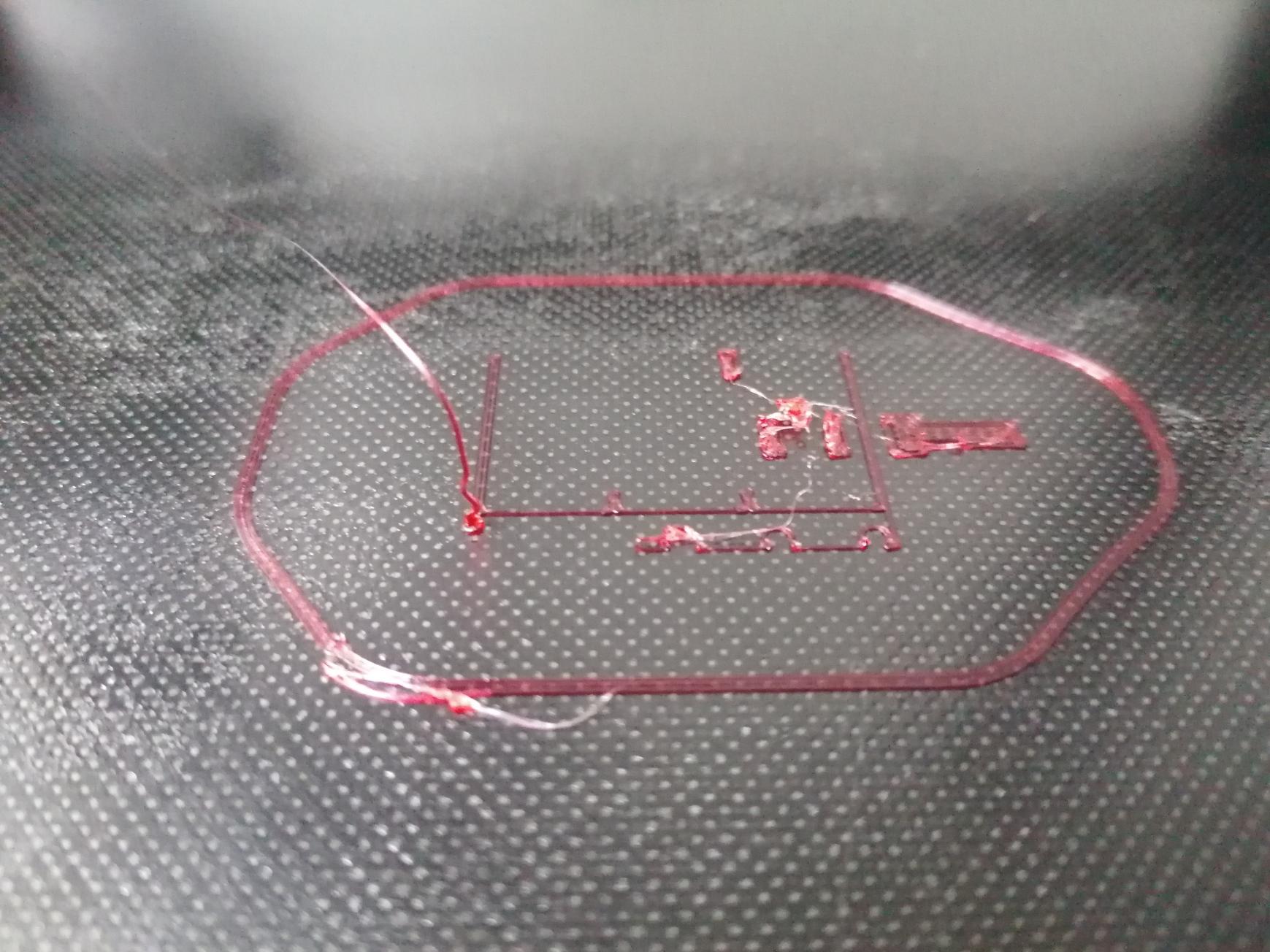

Gamtnt Posté(e) Avril 4, 2021 Auteur Partager Posté(e) Avril 4, 2021 Salut, j'ai re réglé mon extruder selon ta méthode, et je suis descendu a 97,4 en faite, j'ai bien fait de refaire. Voici un exemple d'une impression ratée et arrêtée à la première couche (faite a 10mm/s). Il y a des petites imperfections et fils qui font que la buse les accroche et les arrache, a quoi cela peut il être dû ? Lien vers le commentaire Partager sur d’autres sites More sharing options...
fran6p Posté(e) Avril 4, 2021 Partager Posté(e) Avril 4, 2021 Essaie de dégraisser le verre Creality à l'eau chaude et produit vaisselle suivi d'un bon rinçage / séchage (sans remettre les doigts dessus ). Ta pièce semble être composée de nombreuses petites surfaces. Si c'est le cas, peut-être qu'une bordure (brim) interne / externe permettrait leur tenue sur le plateau. Ça nécessitera un peu plus de post-processing mais je ne vois pas d'autres moyens si le plateau est bien réglé (ça semble le cas) et bien dégraissé car avec ta vitesse de 10mm/s normalement ça devrait tenir (en théorie mais dans un monde théorique, tout est parfait ). Lien vers le commentaire Partager sur d’autres sites More sharing options...
