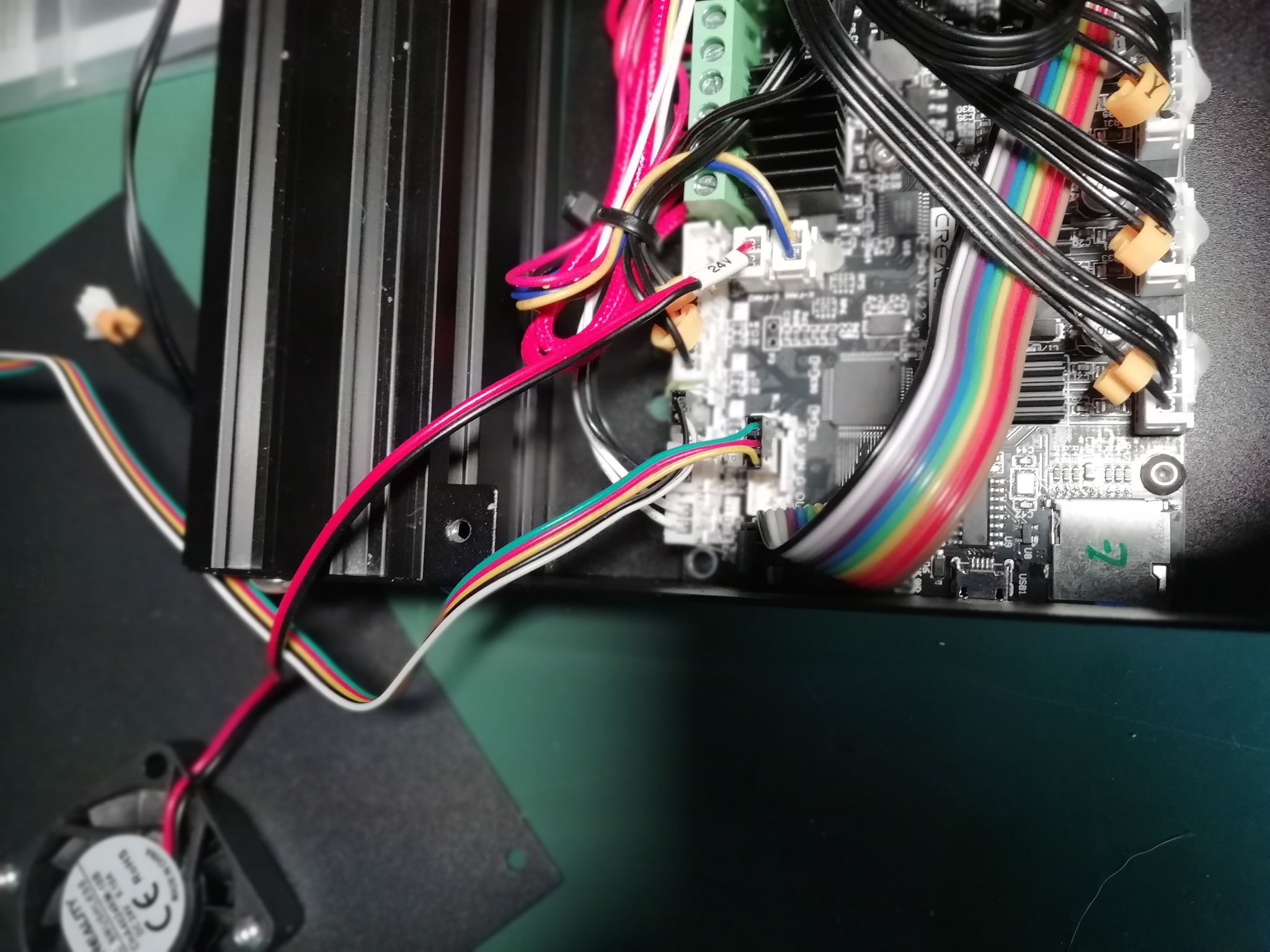

On m'a offert avec la machine un capteur  3D Touch que j'ai cherché à monter.
J'imprime le support et branche le capteur en suivant un certain nombre de tutos dont d'excellents trouvés sur ce forum. Jusque là, je pense que tout est OK.
A l'allumage de la machine, le pointeau de la 3D Touch fait quelques aller-retour puis reste allumé en bleu.

Tu n'as pas (ou j'ai mal lu) indiqué comment est connecté ton BLT sur la carte (connecteur dédié ou dérivateur écran). Fie toi aux recommandations de @remiborapour le câblage de fils (la couleur chez les chinois est parfois fonction de leur stock 😉 ).
Lien vers le commentaire
Partager sur d’autres sites

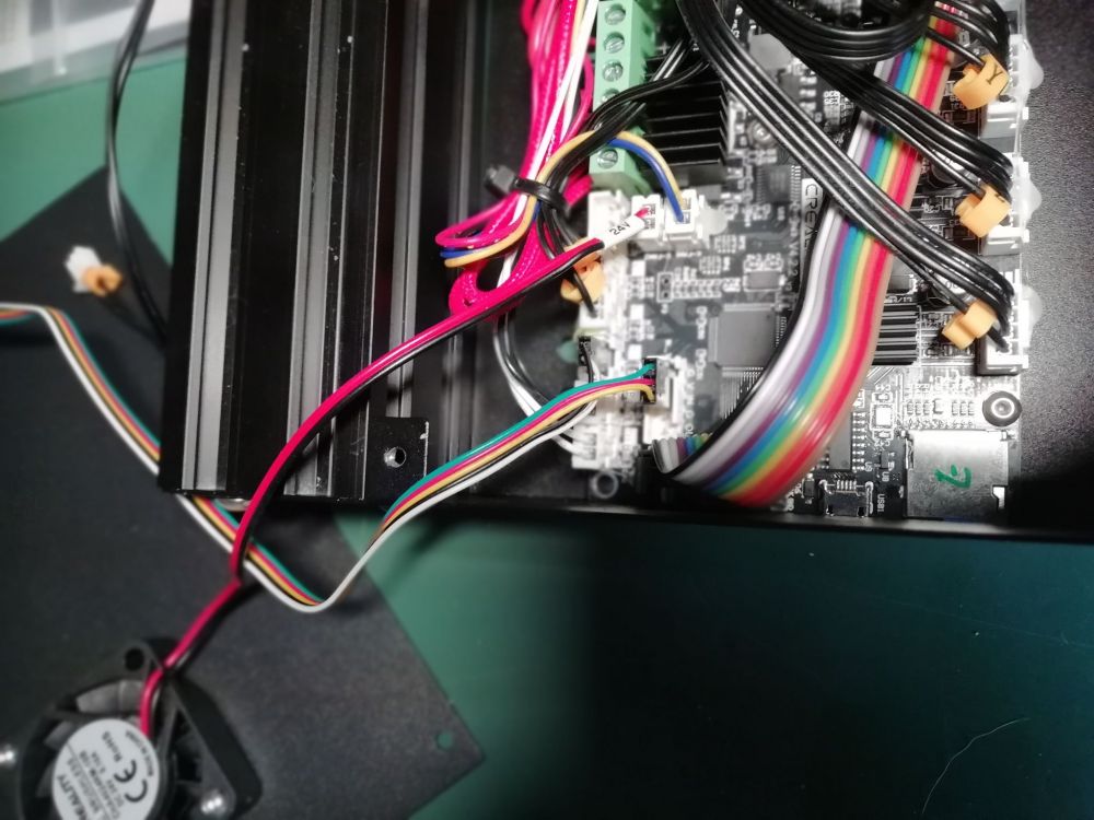

Désolé, effectivement je n'ai pas parlé du cablage sur la CM.
Il est fait sur le connecteur dédié pour la broche triple (les fils de couleur) et, pour le connecteur double (noir-blanc), je suis sur le connecteur de l'ancien Z.
La connexion est OK par rapport à la photo fournie par remibora.

Ton Bltouch n'est pas monté correctement :
Salut @arthurius,
A priori, l'imprimante ne communique pas avec le BLTouch puisque la touche devrait sortir avant la descente de la buse. Pour info, ça devrait ressembler à ça.
Comme @fran6p, je pense que ton branchement n'est pas correct. Il doit correspondre à cette photo. Si tu as un doute, tu peux nous montrer une photo de la carte-mère.

Je pense que le problème ne vient pas du branchement( sans vouloir vous contredire et du haut de ma science de noob 😉) car le BLT réagit bien à un arrêt au doigt pendant sa descente et ce pointeur, durant cette même descente, est bien en position basse. De plus, le branchement sur la carte-mère ressemble pile-poil à la photo fournie (voir photo jointe).
C'est pourquoi je pense plutôt à un problème de montage et de calcul.

il y a 10 minutes, Arthurius a dit :
alors que le BLT réagit bien lors de l'autohome
C'est à dire ?
A l'allumage, le BLT s'allume et sort / rentre plusieurs fois le pointeau: ça veut simplement dire qu'il est bien alimenté en courant MAIS ce n'est en aucun cas signe qu'il est fonctionnel 😉
S'il n'est pas défaillant (ce qui est possible car c'est un matériel assez sensible aux inversions de câblage), qu'il est monté physiquement suivant les recommandations de son fabricant et que ses connexions ont été placées aux bons emplacements alors normalement il devrait fonctionner. Je sais, ça fait pas mal de suppositions mais si l'un d'entre elles n'est pas satisfaisante alors ça ne fonctionnera pas.
Le câble à trois fils sert à commander le servo du BLT, celui à deux fils (souvent noir / blanc) se connecte sur un emplacement fin de course (Zmin ou Zmax ou sur certaines cartes sur un emplacement dédié (il faut alors que le firmware le sache)). C'est cette connexion qui indique à l'imprimante quand la «buse» (en fait le pointeau) est arrivée au niveau du plateau et doit arrêter la descente (montée sur une Ender5) de l'axe Z.
Revoie les connexions sur la carte de l'imprimante afin de vérifier que tout est correctement branché sans faux-contact.
Une chose «bizarre» c'est dans ton test via M43, le Z_MIN_PIN qui est à 7 🤔
Peux-tu mettre tes fichiers configuration.h et configuration_adv.h en PJ pour y jeter un oeil ?

il y a une heure, fran6p a dit :
Non, je pense que c'est normal puisque le Z_STOP_PIN  = PA7
Par contre, ce qui n'est pas normal c'est que la procédure de "AUTOHOME" soit différente de G28 alors qu'elles devraient être rigoureusement identiques. C'est pour ça que je mettais en doute la connectique (faux-contact du connecteur 3 fils) -> pourrais-tu vérifier une nouvelle fois que le Autohome fonctionne et que le G28 ne fonctionne pas? Cette fois, remonte la buse à ~10cm au dessus du plateau pour avoir le temps de couper l'alimentation si la touche ne sort pas ou si la buse continue de descendre lorsque tu appuies avec ton doigt sur la touche pour simuler le plateau.

Je reste sur ma position: faux-contact du connecteur dupont (3fils). Tu ne serais pas le premier à rencontrer ce problème.
Par contre la super-glue, c'est un peu radical. Si tu as de la colle à chaud ou du silicone, c'est préférable car plus facilement amovible.
