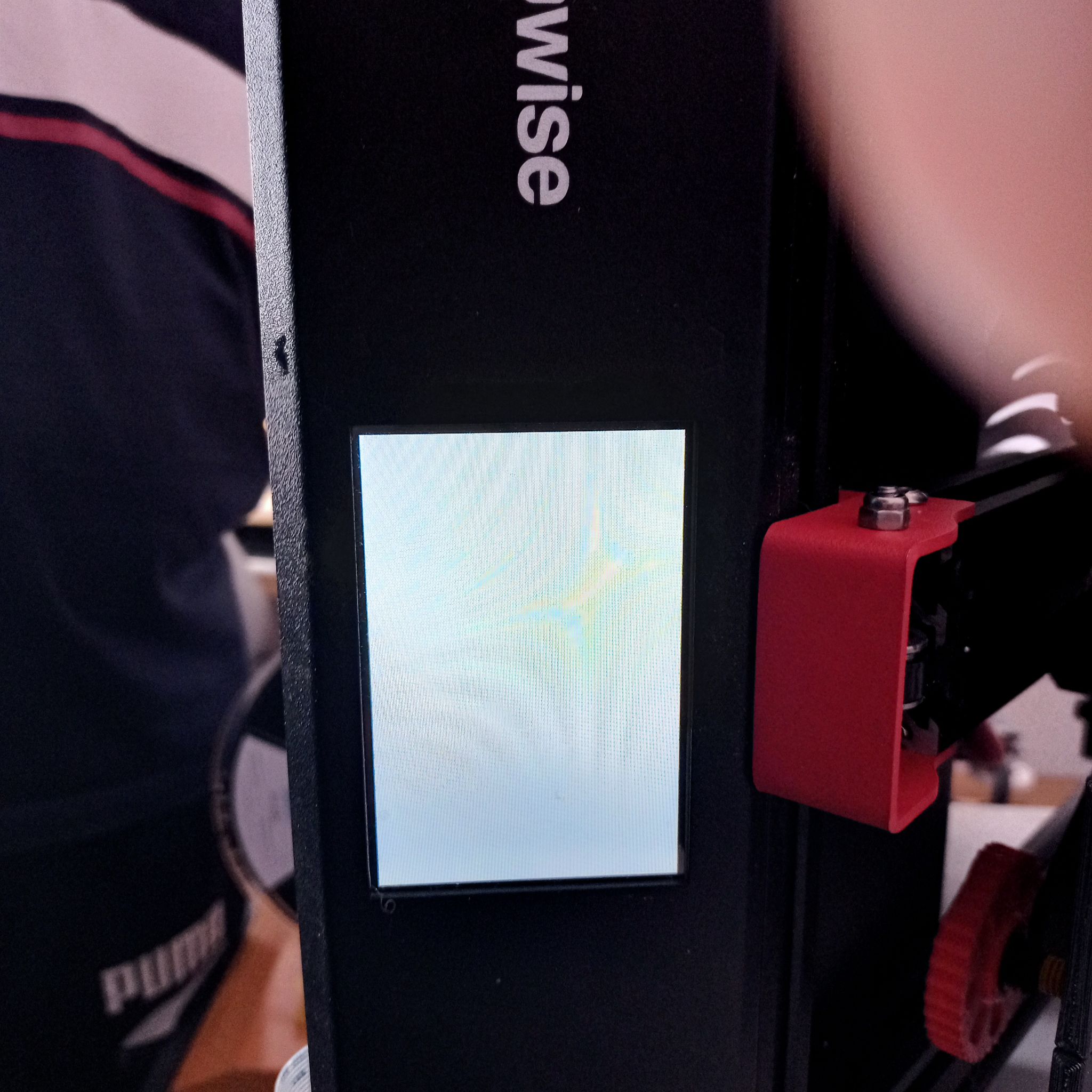

christian21700 Posté(e) Avril 4, 2021 Partager Posté(e) Avril 4, 2021 mon ventilateur a lâcher cela a grié la carte mère je n'arrive pas a trouver un cite pour en acheter une. carte mère alfawise U50 MPX ARM MINI v1.0. merci Lien vers le commentaire Partager sur d’autres sites More sharing options...

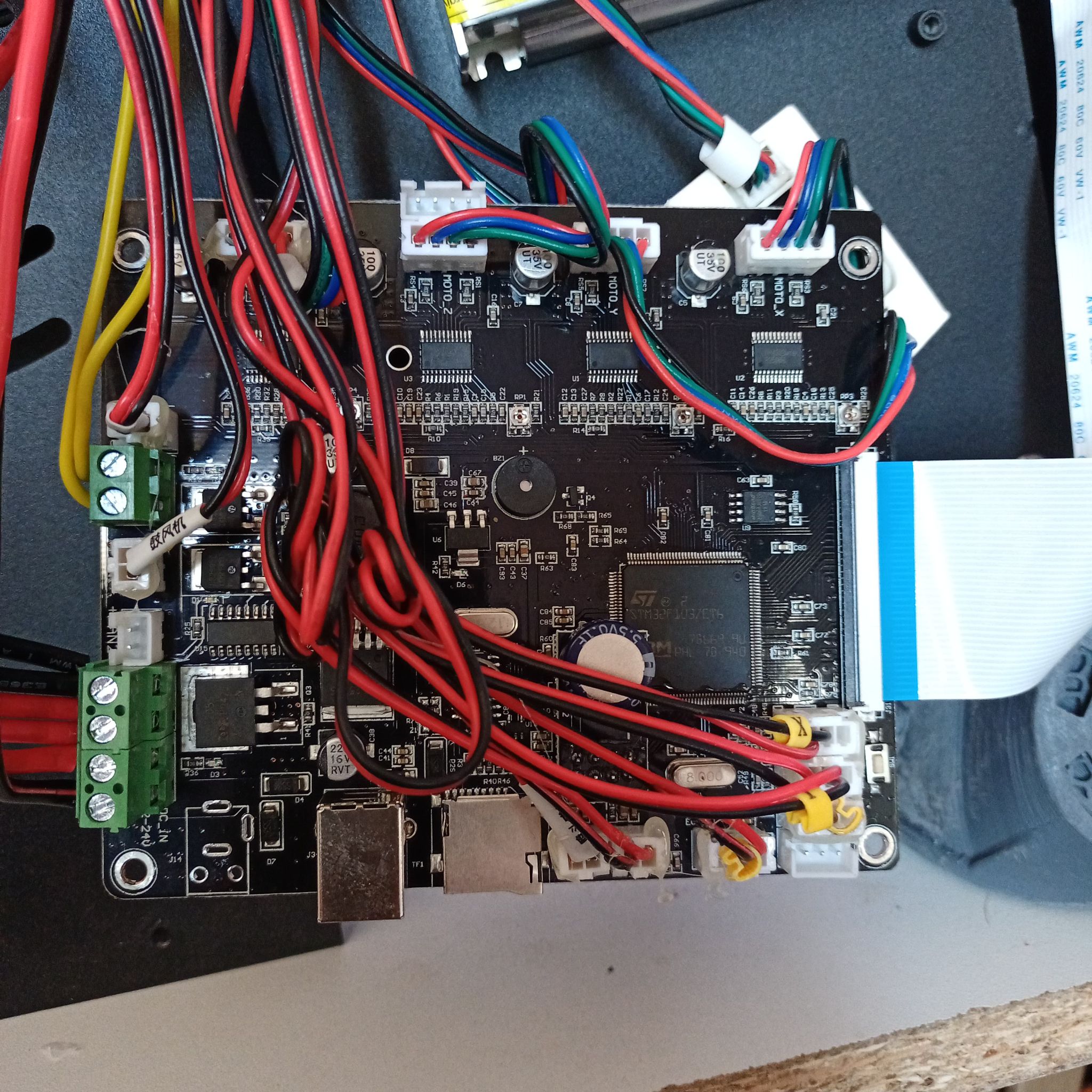

PPAC Posté(e) Avril 5, 2021 Partager Posté(e) Avril 5, 2021 (modifié) Il y a 16 heures, christian21700 a dit : cela a grié la carte mère Salutation ! Je me demande, si il serait pas possible de réparer la carte mère ... la photo ne me permet pas déterminer se qui a grillé ... Si il s'agit d'un composant simple comme un condensateur, ou une résistance, ou un MOSFET alors peut-être que la réparation sera possible ... mais si le circuit intégré ai grillé, là comme il y a trop de petites soudure forcement pas vraiment possible. Donc cela semble valoir le coup, comme cette carte semble introuvable, de prendre le temps de bien l’inspecter ... mais il faudra au moins un multimètre, du temps et des bases de connaissance en électronique. Un truc a tester serai de savoir si on arrive a ouvrir une connexion via un câble USB et un PC, pour voir si le CI es toujours ok ... Bonne continuation ! Modifié (le) Avril 5, 2021 par PPAC Lien vers le commentaire Partager sur d’autres sites More sharing options...

PPAC Posté(e) Avril 5, 2021 Partager Posté(e) Avril 5, 2021 Pas aussi simple que de changer une ampoule, mais peut être pas trop compliqué non plus ... Si tu a l'envie et le temps, prend de belle photos de la carte sous tt les angles, il y a peut être un truc qui saute aux yeux ! et aussi, le teste avec juste l'USB pour savoir si le CI répond ou non ... si Windows détecte bien un port COM et qu'un Pronterface ou Repetier Host arrive a ouvrir une connexion alors y a surement une chance. Lien vers le commentaire Partager sur d’autres sites More sharing options...

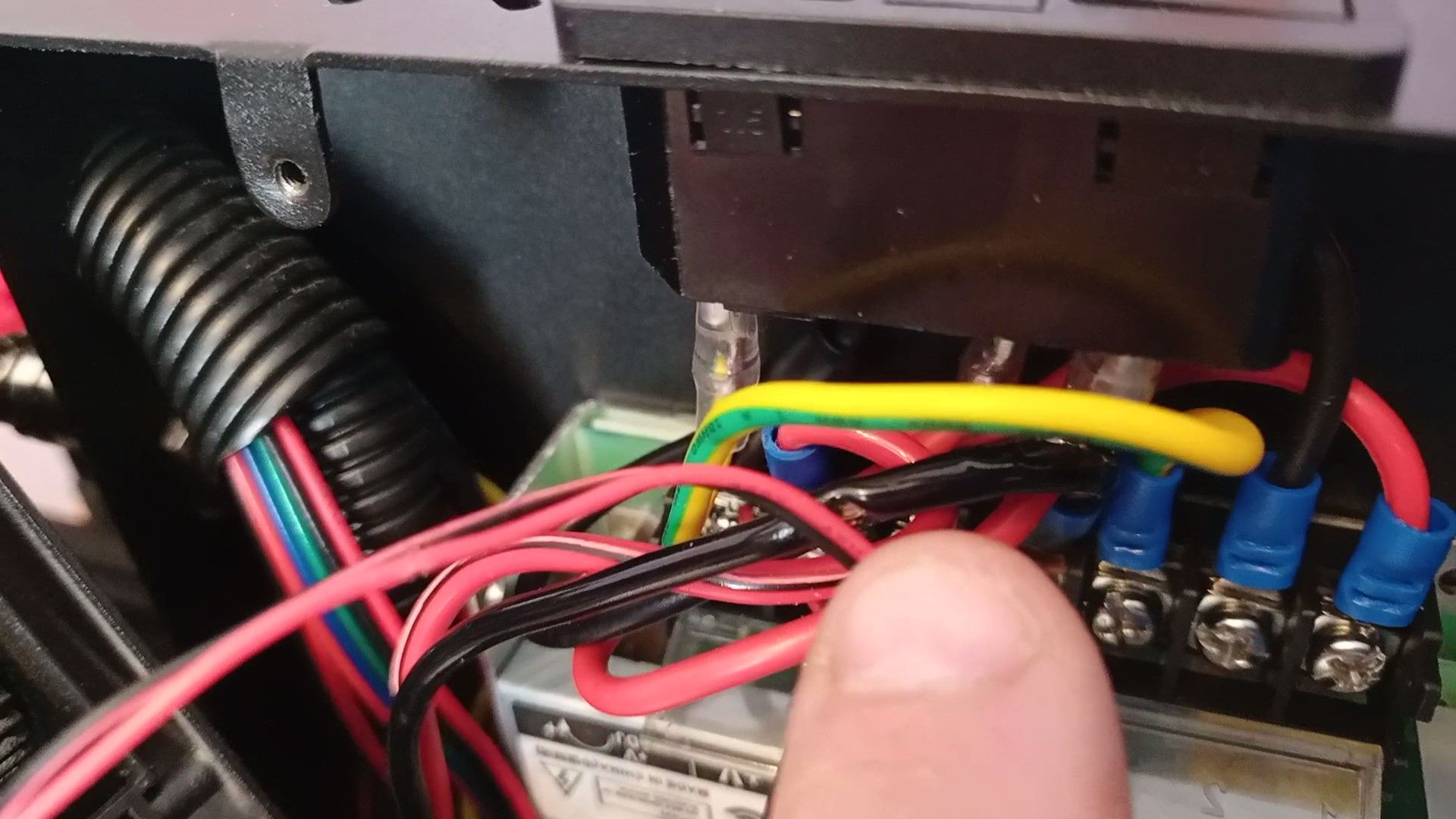

christian21700 Posté(e) Avril 5, 2021 Auteur Partager Posté(e) Avril 5, 2021 par usb rien cura ne vois plus l'imprimante. Rien de suspect sur la carte, sur photo ver mon doit cosse fil noir un peu noirci. aimantation en 24v ok des petit laide sur la carte s'alum. avent l'écran blanc un message d'erreur cet afficher en petit en au, une fois coupé l'alim il na pas réapparu. . . Lien vers le commentaire Partager sur d’autres sites More sharing options...
PPAC Posté(e) Avril 5, 2021 Partager Posté(e) Avril 5, 2021 (modifié) Ha ... attend ... qd tu dit il y a 15 minutes, christian21700 a dit : aimantation en 24v ok des petit laide sur la carte s'alum. a tu un multimètre pour tester les voltage de sortie de l'alimentation ? sinon : il y a 19 minutes, christian21700 a dit : cura ne vois plus l'imprimante. Mais avec seulement l'usb y a t'ilqq led qui s'allumes ? et dans le gestionnaire de périphérique y a t'il un port COM qui apparais lors du branchement du câble USB ? Edit : @christian21700 Aussi les câbles qui on u chaud ou qui n'on pas une gaine nickel, il faudrait les changer ou au moins mettre un scotch électrique/une gaine thermorétractable pour éviter de nouveau court circuit .... ! Enfin éviter de poster plusieurs fois sans réponses de qqun, mais plutôt éditer t'on dernier message les "..." a droite des message pour avoir "édition" (le top serai que tu édite l'ensemble des message a la suite pour tt mettre dans un seul histoire de facilité le ménage au admin. et de laisser un "a effacer merci aux admin" dans les message qui seront vide ... ) Modifié (le) Avril 5, 2021 par PPAC Lien vers le commentaire Partager sur d’autres sites More sharing options...
christian21700 Posté(e) Avril 5, 2021 Auteur Partager Posté(e) Avril 5, 2021 (modifié) oui multimètre, isolation fait le ventilo marche a nouveau en ce qui concerne usb uniquement un bip lor de la connexion. Modifié (le) Avril 5, 2021 par christian21700 Lien vers le commentaire Partager sur d’autres sites More sharing options...

PPAC Posté(e) Avril 5, 2021 Partager Posté(e) Avril 5, 2021 (modifié) il y a 38 minutes, christian21700 a dit : uniquement un bip lor de la connexion. Si il n'y a pas de LED qui s'allument sur la carte ou un windows qui affiche un nouveau périphérique comme un "port COM" ou un "périphérique inconnu" dans le "gestionnaire de périphérique " lors de la connexion en USB ( car même sans l'alimentation de connecté au secteur, l'usb dois normalement fournir du 5V et alimenter le micro contrôleur) Cela n'ai pas bon ... car la connexion USB ai souvent directement branché sur le micro contrôleur ... donc là le micro contrôleur semble H.S. et sans matériel pro , changer un micro contrôleur semble impossible ! Navré ! le changement de carte mère semble obligatoire. Edit : sauf si je passe a coté de qq chose, il y a aussi l'histoire du bootloader du micro contrôleur mais là aussi pas simple a corriger ... Modifié (le) Avril 5, 2021 par PPAC Lien vers le commentaire Partager sur d’autres sites More sharing options...
