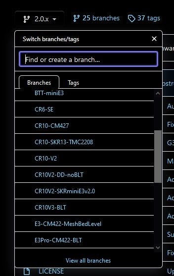

fran6p Posté(e) Avril 7, 2021 Partager Posté(e) Avril 7, 2021 Il y a 18 heures, WrathOfThePixel a dit : Vu qu'elle est moddée de partout ça va me prendre des heures Ça dépend. Les fichiers exemples fournis par Marlin contiennent l'essentiel. Les modifications ensuite sont «faciles». Tu peux, si tu penses que ça pourrait t'aider, regarder une des branches de mon dépôt Github (basées sur la version stable de Marlin 2.0.7.2) : Lien vers le commentaire Partager sur d’autres sites More sharing options...
