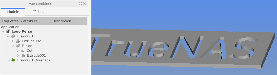

Poisson21 Posté(e) Avril 5, 2021 Partager Posté(e) Avril 5, 2021 Hello, tu n'as pas du sélectionner les bons trucs pour les exporter en stl. Dans ton menu a gauche tu aurais du sélectionner le cut et les 2 extrude. Logo Perso.stl Lien vers le commentaire Partager sur d’autres sites More sharing options...
fjaffre Posté(e) Avril 5, 2021 Auteur Partager Posté(e) Avril 5, 2021 il y a une heure, fjaffre a dit : Salut à tous, je suis bloqué sur un problème surement simple. J'ai terminé mon logo et souhaite faire une exportation en STL avec FreeCAD pour pouvoir l'imprimer, mais je n'y arrive pas. En gros, dans Cura, j'ai juste un pavé qui s'affiche, il manque le texte. Pouvez vous m'aider SVP, merci Logo Perso.FCStd 994 Ko · 0 downloads Merci Poisson21. Le problème est bien la, comment savoir quoi garder pour faire ce STL. Lien vers le commentaire Partager sur d’autres sites More sharing options...

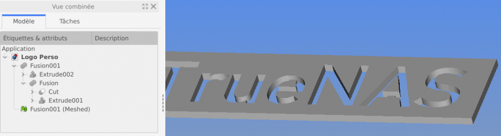

Poisson21 Posté(e) Avril 5, 2021 Partager Posté(e) Avril 5, 2021 Quand tu sélectionnes tes éléments ,ceux ci doivent changer d'état dans ta vue 3D , pour moi la sélection passe en vert. Donc tu choisis ensuite choisir (ctrl+clic gauche)tout ce que tu as à prendre jusqu’à tout ce que tu veux soit complètement surligné. Faire attention à bien prendre les "têtes" d'étapes et non des éléments à l'intérieur. Après tout dépends comment tu travailles. Perso j'y arrive pas (mentalement) avec la construction par croquis et extrusion donc j'utilise que l'atelier "part" mais ça change rien pour la sélection avant exportation en STL. Faut juste faire attention à ce que l'on sélectionne. Lien vers le commentaire Partager sur d’autres sites More sharing options...
fjaffre Posté(e) Avril 6, 2021 Auteur Partager Posté(e) Avril 6, 2021 Merci Poisson21, je sélectionnais tout. J'ai bien compris qu'il fallait prendre uniquement (pour mon exemple) les début de chaque ateliers. A bientôt peut être Lien vers le commentaire Partager sur d’autres sites More sharing options...
jmarie3D Posté(e) Avril 6, 2021 Partager Posté(e) Avril 6, 2021 Il est préférable de créer un seul volume avant d'exporter en STL Lien vers le commentaire Partager sur d’autres sites More sharing options...
fjaffre Posté(e) Avril 6, 2021 Auteur Partager Posté(e) Avril 6, 2021 Jmarie3D, pourrais tu expliquer comment faire stp, merci Lien vers le commentaire Partager sur d’autres sites More sharing options...

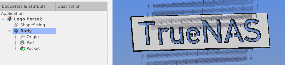

jmarie3D Posté(e) Avril 6, 2021 Partager Posté(e) Avril 6, 2021 (modifié) Sur ton fichier, j'ai fusionné les éléments à l'aide de l'outil Union de Part https://wiki.freecadweb.org/Part_Fuse/fr Puis, j'ai créé un maillage à l'aide de l'outil Tesselation de MeshDesign https://wiki.freecadweb.org/Mesh_FromPartShape/fr Mais ton modèle n'est pas tiptop. Tu as mélangé des fonctions Part et PartDesign. Vite fait, je t'ai refait ton modèle en restant dans PartDesign: - transformation du Shapestring en esquisse. - modification de l'esquisse pour créer les liaisons du e et du A - Pocket de l'esquisse sur le PadLogo Perso2.FCStd Modifié (le) Avril 6, 2021 par jmarie3D Lien vers le commentaire Partager sur d’autres sites More sharing options...
