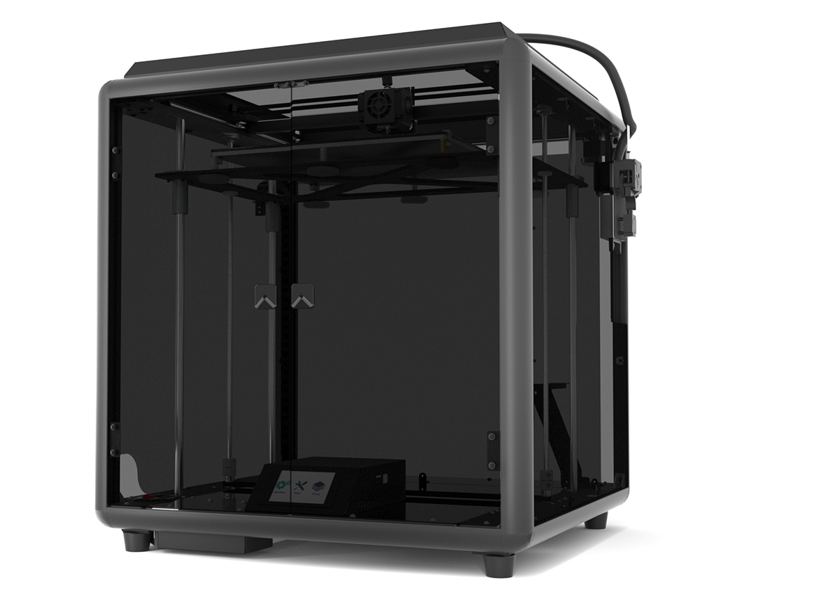

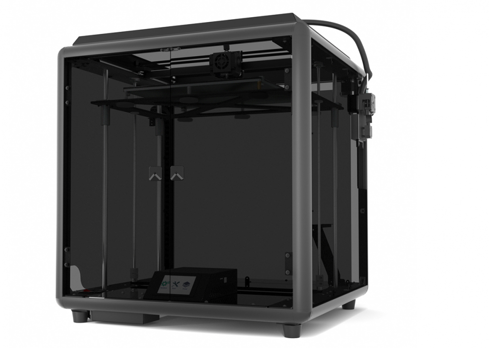

Bosco2509 Posté(e) Avril 6, 2021 Partager Posté(e) Avril 6, 2021 (modifié) J'ai fait quelques recherches pour toi @Appyh... @Appyh tu étais intéressé par la Sermoon D1... il y a une "clone" chez le fabricant Tronxy, la D01 (ils n'hésitent pas copier le nom ) : Volume d'impression de 330x330x400mm... disponible au premier envoi à compter du 13 Avril 2021 > Donc tu trouveras 0 avis sur ce modèle. > Les cloisons en plexiglass sont en option (normalement uniquement disponible sur le marché US) Mon avis sur Tronxy (la marque) : A fuire ! Car ils sont capable du meilleur comme du pire. En clair : Capable de te vendre un puzzle d'une imprimante 3D, mais d'oublier de te mettre toutes les pièces. Les retours sur ce genre de soucis, ne manquent pas sur le net (y compris sur le forum)... et puis... ceux sont des puzzles à monté et à réglé. Ceci dit... une fois toutes les pièces montés, une fois celle-ci correctement réglé... les impressions sont du l'ordre du correct. Mais il faut passer beaucoup de temps à régler... Inconvénients : Ni BL-Touch, ni Direct Drive. Si tu tombais dessus... perso, je ne peut pas te la recommander... surtout si tu n'as plus d'imprimante. Par contre, il faut rendre à césar ce qui est à césar : Tronxy est l'un des rares fabricants faisant des imprimantes XXXXL à prix abordable, comme la X5SA-500 PRO, et son volume d'impression de 500x500x600mm. Tu peut demander les avis et retours des membres du forum (dans la section "Tronxy") pour avoir leur retour. Quelques-uns ont justement le modèle X5SA-500. Ils seront les mieux placés pour te répondre. Le Gueroloco a testé la X5SA-300 dans cette vidéo. Modifié (le) Avril 6, 2021 par Bosco2509 Lien vers le commentaire Partager sur d’autres sites More sharing options...
