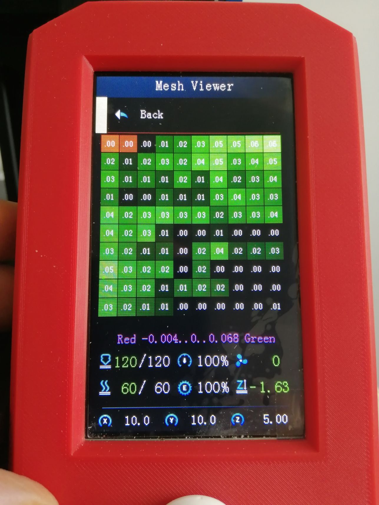

esloch Posté(e) Avril 20, 2021 Auteur Partager Posté(e) Avril 20, 2021 NOTE : nouvelle version disponible .. tout en couleur .. https://github.com/Jyers/Marlin/releases/tag/v1.3.1 Lien vers le commentaire Partager sur d’autres sites More sharing options...
papaone Posté(e) Avril 20, 2021 Partager Posté(e) Avril 20, 2021 il y a 51 minutes, esloch a dit : NOTE : nouvelle version disponible .. tout en couleur Je viens de le tester: Tout simplement magnifique... Ceci dit, pour ma conf (CM 4.2.7 et UBL 10x10 + BLT), j'ai fait un mix entre la dernière version de Jyers (v1.3.1) et celle de Christophe (v1.4.0b). Comme disent les jeunes à l'heure actuelle: "ça déchire grave !" Je salue encore le travail qu'ils ont effectué, Chapeau bas, respects ! 1 Lien vers le commentaire Partager sur d’autres sites More sharing options...

papaone Posté(e) Avril 20, 2021 Partager Posté(e) Avril 20, 2021 (modifié) il y a une heure, roliam a dit : elle est dispo ou celle de christophe? bonsoir, @roliam disponible ici: https://github.com/tititopher68/Marlin il y a une heure, roliam a dit : c'est la seule qui affiche le tableau de leveling en bilinear, autrement non, bien dommage en UBL Qu'entends-tu par tableau de leveling ? Si tu veux parler du Mesh Viewer, il est visible en UBL aussi Modifié (le) Avril 20, 2021 par papaone Lien vers le commentaire Partager sur d’autres sites More sharing options...

roliam Posté(e) Avril 21, 2021 Partager Posté(e) Avril 21, 2021 Il y a 12 heures, papaone a dit : bonsoir, @roliam disponible ici: https://github.com/tititopher68/Marlin Qu'entends-tu par tableau de leveling ? Si tu veux parler du Mesh Viewer, il est visible en UBL aussi Super merci, je le trouve plus evolué, et en effet, tu parlais de la bonne chose, c'est bien le mesh leveling qui apparait uniquement en UBL sur la version de Jyers, et en ABL et UBL chez christophe Merci encore, je ne trouvais pas le lien github (et j'ai fait comme toi, un mix des 2) Lien vers le commentaire Partager sur d’autres sites More sharing options...
