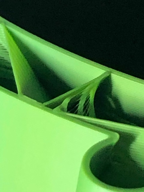

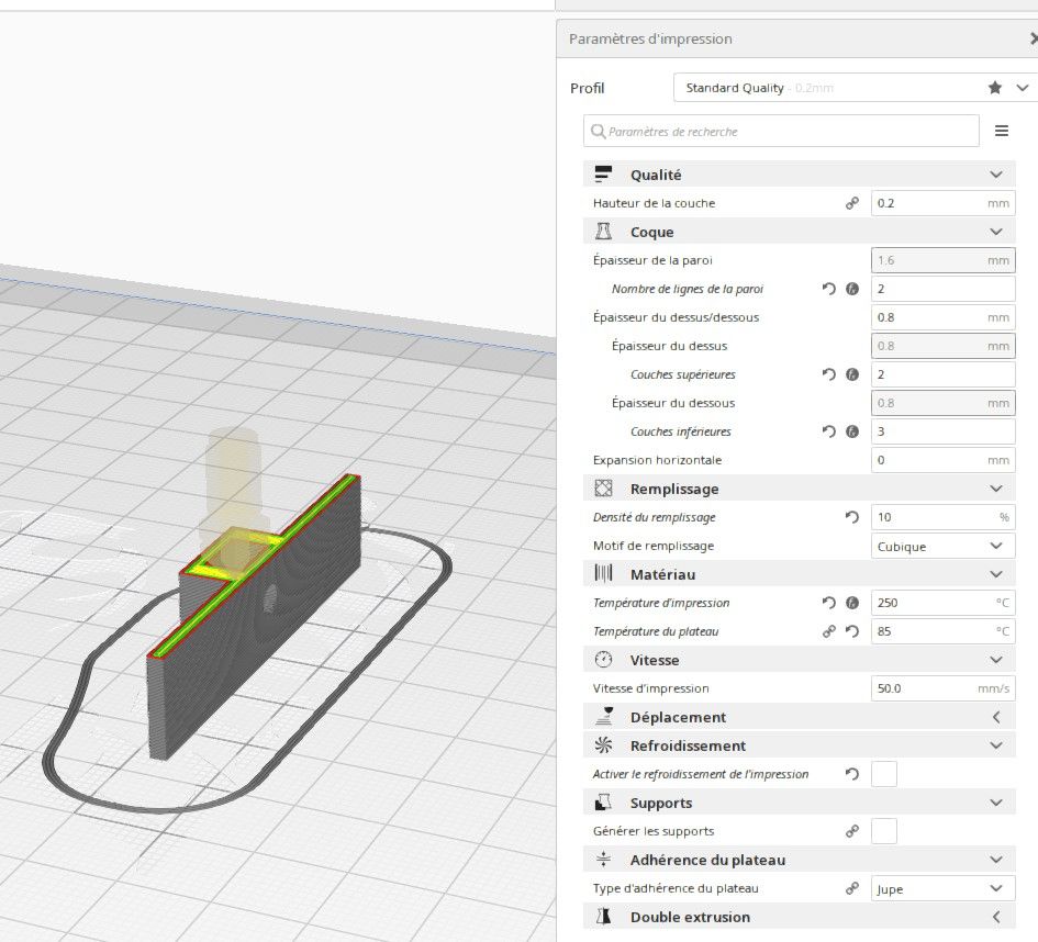

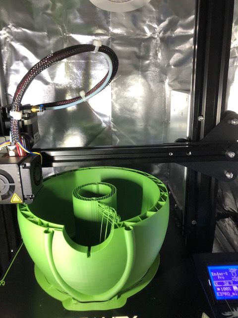

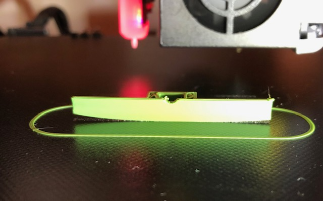

Bastan Posté(e) Avril 6, 2021 Partager Posté(e) Avril 6, 2021 Bonsoir, Pourriez vous me donner votre avis ? Je tente l'impression ASA, mais ce n'est pas (encore) une réussite. Vous l'aurez deviné, j'ai du warping. Voici la pièce test que j'essaie d'imprimer et les paramètres associés le plateau est bien réglé, propre, et une pulvérisation de 3DLAC avant l'impression: Et pourtant bien avant la fin de l'impression qui devait durer 20' la pièce se décolle. j'ai réduit la vitesse d'impression à 20mm/s pour voir, et c'est pareil, voire pire: Auriez vous une suggestion ? Un point particulier à vérifier ? Je vais essayer le point 9 de ce "tuto". Mon projet c'est ça, je ne suis pas arrivé. Les oiseaux auront quitté les nids Mci Lien vers le commentaire Partager sur d’autres sites More sharing options...
remibora Posté(e) Avril 6, 2021 Partager Posté(e) Avril 6, 2021 Salut, Quand il y a un risque de décollement, on choisit la bordure collée à la pièce (distance de la bordure = 0 ) avec 1 dizaine de ligne, pour commencer, au lieu d'une jupe décollée de la pièce. Lien vers le commentaire Partager sur d’autres sites More sharing options...
Idealnight Posté(e) Avril 6, 2021 Partager Posté(e) Avril 6, 2021 pourquoi tu ne tournes pas la pièce pour l'imprimer sur la grande faxe plane ? ainsi plus de surface d'accroche et donc moins de risque de warping 1 Lien vers le commentaire Partager sur d’autres sites More sharing options...
Mat63 Posté(e) Avril 6, 2021 Partager Posté(e) Avril 6, 2021 Quelle marque ton filament ? Tu imprimes dans un caisson ? Lien vers le commentaire Partager sur d’autres sites More sharing options...
Bastan Posté(e) Avril 6, 2021 Auteur Partager Posté(e) Avril 6, 2021 @remibora Oui, c'est ce que j'avais fait lorsque j'avais essayé d'imprimer la partie supérieure (l'accroche) de mon nichoir. Le warping était apparu après plus de 3h00 d'impression. Je pensais qu'avec cette petite pièce je n'en aurai pas. @Idealnight Même réponse que ci dessus. Le temps d'impression était si court que je me pensais à l'abris... @Mat63 Mon filament est celui ci. Et le caisson Créality est arrivé à midi. Je ne l'ai pas encore monté. Merci pour vos réponses Lien vers le commentaire Partager sur d’autres sites More sharing options...
Mat63 Posté(e) Avril 7, 2021 Partager Posté(e) Avril 7, 2021 Sur la fiche technique du produit il est indiqué de porter son plateau chauffant à une température comprise entre 90°C et 105°C. L'ASA c'est de l'ABS sans caisson ce n'est pas évident. Chauffe un peu plus ton plateau, avec le caisson en plus ça devrait passer. Un peu de laque sur le verre avant de commencer l'impression et en route. Lien vers le commentaire Partager sur d’autres sites More sharing options...

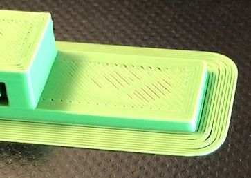

Bastan Posté(e) Avril 7, 2021 Auteur Partager Posté(e) Avril 7, 2021 J'ai mis la pièce à plat. J'ai réglé la buse à 250 °C et le plateau à 105 °C pour la première couche, et 100 °C ensuite. Vitesse 30 mm/s. C'est mieux. La buse est peut être trop éloignée du plateau pour la première couche... Lien vers le commentaire Partager sur d’autres sites More sharing options...
remibora Posté(e) Avril 7, 2021 Partager Posté(e) Avril 7, 2021 (modifié) Il y a 2 heures, Bastan a dit : La buse est peut être trop éloignée du plateau pour la première couche Tu as surtout de la sous-extrusion dans ta bordure et sur la couche supérieure. Si tu n'as pas encore calibré ton extrudeur, c'est le bon moment (voir l'étape 1 de ce tuto). Si tu l'as déjà fait, il te reste à jouer sur: les paramètres de débit (couche supérieure, de la bordure,...) mesurer le Ø de ton filament et tu le mets à jour dans Cura (préférences->Configurer Cura->Matériaux) Je pense que tu pourrais augmenter le paramètre " pourcentage de chevauchement du remplissage" en le passant à 30% voire 40%. Modifié (le) Avril 7, 2021 par remibora Lien vers le commentaire Partager sur d’autres sites More sharing options...
Bastan Posté(e) Avril 7, 2021 Auteur Partager Posté(e) Avril 7, 2021 (modifié) @remibora Sur ce coup je focalisais sur le warping, et c'est vrai que le reste n'est pas top. J'avais déjà fait certaines opérations du tuto que tu m'indiques, mais c'était pour du PLA. Vu que j'imprime de l'ASA avec une nouvelle CM et un nouveau firmware, il serait bon effectivement de refaire tout ça. Petite question subsidiaire: lorsque je change de matière, quelles sont les réglages à reprendre impérativement ? Modifié (le) Avril 7, 2021 par Bastan Lien vers le commentaire Partager sur d’autres sites More sharing options...

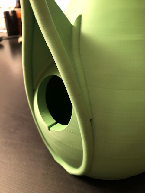

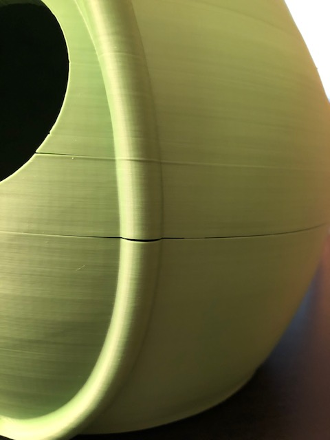

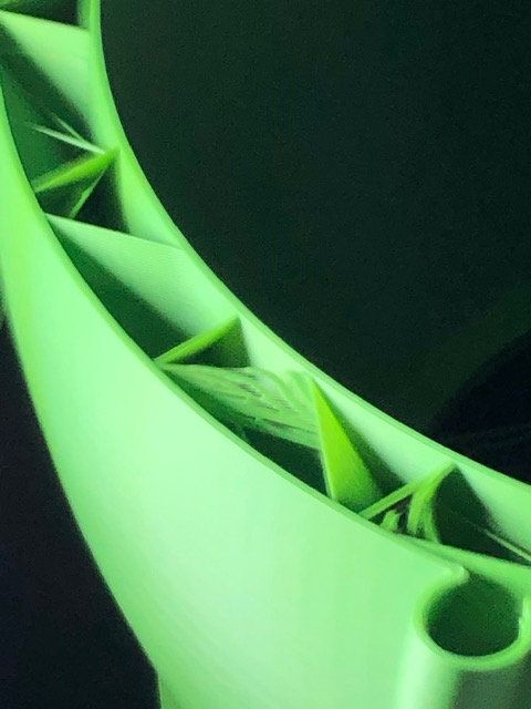

Bastan Posté(e) Avril 9, 2021 Auteur Partager Posté(e) Avril 9, 2021 (modifié) Bon voilà, j'ai globalement appliqué les réglages que vous m'avez conseillés. Sauf la dernière partie de l'étape 6 du tuto que tu m'as indiqué @remibora, car je n'y ai pas compris grand chose... La calibration de l'extrudeur était nécessaire, il manquait plus de 5 mm Ça tourne depuis 1 jour et demi, 37,5 °C constants dans le caisson. C'est globalement bon. Un léger warping à la base, mais rien de catastrophique et ça ne bouge plus. Un support dont la base n'a pas accroché, alors l'imprimante imprime dans le vide. Mais je pense que ce support n'était pas nécessaire. Et enfin au niveau du remplissage (5%) qui est correct, comment expliquer ces fils ? Rétractation à régler mieux peut être ? Modifié (le) Avril 9, 2021 par Bastan Lien vers le commentaire Partager sur d’autres sites More sharing options...
fran6p Posté(e) Avril 9, 2021 Partager Posté(e) Avril 9, 2021 il y a 22 minutes, Bastan a dit : car je n'y ai pas compris grand chose... Ça me semble plutôt clair Que n'as-tu pas compris ? Lien vers le commentaire Partager sur d’autres sites More sharing options...
Bastan Posté(e) Avril 9, 2021 Auteur Partager Posté(e) Avril 9, 2021 @fran6p Le fait est qu'étant équipé d'un BlTouch, lorsque je fais un AutoHome, une fois fait, l'extrudeur s'immobilise à environ 10mm au dessus du plateau à peu près au centre. Si je veux faire le réglage du plateau, je fais un Move Z et je l'amène à 0. Ensuite je règle le plateau. Donc toute la partie après "Pour réaliser cette correction, ajouter au G-code de démarrage..." je ne vois pas l'utilité, ou alors je ne la comprends pas. Voili, voilà... Lien vers le commentaire Partager sur d’autres sites More sharing options...
remibora Posté(e) Avril 9, 2021 Partager Posté(e) Avril 9, 2021 (modifié) Salut, Effectivement, la dernière partie du tuto ne te concerne pas vraiment, même si en théorie, il faudrait décaler en Z la buse pour prendre en compte l'épaisseur de feuille que tu as utilisée pour régler le BLTouch. Pour ton problème persistant de warping, tu pourrais envisager l'utilisation du radeau (raft) au lieu de la bordure. Tu peux également réduire le Zoffset du BLtouch comme tu l'as suggéré, pour mieux écraser la couche initiale (voir les images à la fin du tuto). Il y a 1 heure, Bastan a dit : comment expliquer ces fils ? Rétractation à régler mieux peut être ? C'est bien la rétractation qu'il faut adapter. Cette page te permet de tester différents paramètres qui te permettront de résoudre ce défaut. Modifié (le) Avril 9, 2021 par remibora Lien vers le commentaire Partager sur d’autres sites More sharing options...
