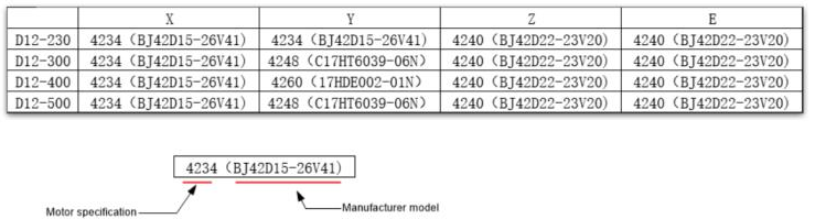

Question annexe 1), est-ce que certains d'entre vous connaissent les valeurs exactes des Inom/Imax des moteurs des extrudeurs et des axes X/Y sur D12/230 ? Pour l'instant j'ai réglé tout mes drivers à Vref=0.7V qui était la valeur de réglage des TMC2209 originaux des axes X et Y mais je ne pense pas que les moteurs des extrudeurs ont exactement les mêmes caractéristiques. Tous les drivers à Vref=0.7V fonctionne mais je pense que ce n'est pas optimal.
J'ai contacté le support Wanaho France mais ils ne m'ont donné que les références des moteurs qui sont déjà marquées sur les moteurs.image.png.ba35d133e96056a31962e339bbf11c7d.png

Pour les tensions des drivers, j'ai demandé à wanhao chine les caractéristiques des moteurs pour connaître Inom. il faudrait que je retrouve tout mais ça va me prendre un peu de temps, et en attendant, je peux te dire que les moteurs de l'axe z et ceux des extrudeurs sont plus gros et demande plus de tension.
De mémoire, je suis plus à 0.9 V - 1V sur ces 3 moteurs que 0.7 (qui correspondent aux petits moteurs x -y)
pour la calibration du plateau, je laisse le dieu Jonathan en Marlin te répondre 🙂

Non, Ludo règle ses tmc2209 à 0.9 V, ,pour z, E0, E1
0.7 V , c'est pour les petits moteurs x et y.
j'ai retrouvé les caractéristiques du -gros- moteur, Inom = 1.0 A

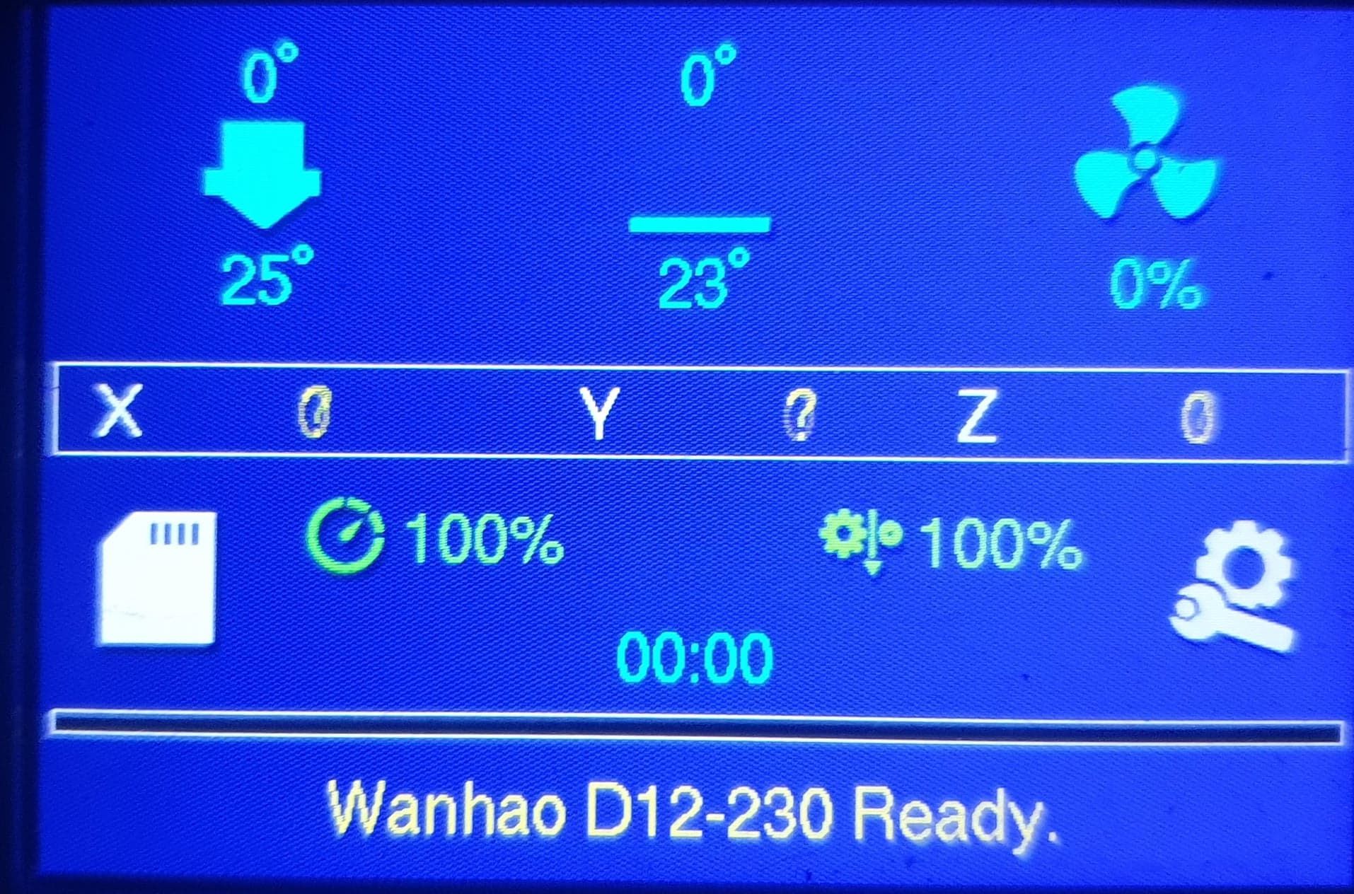

En effet, la D12 utilise l'affichage dit "TFT_LVGL_UI" pour pouvoir activer le M600 il faut passer sur l'affichage plus traditionnel TFT_COLOR_UI. Ce dernier permet plus de possibilités même s'il peut paraitre moins moderne.
Ci-dessous un visuel du type d'affichage TFT_COLOR_UI :

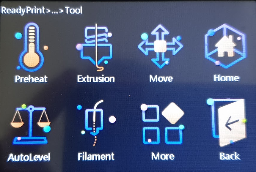

Si vous voulez garder l'affichage d'origine et sacrifier le M600 et récupérer le Wifi, rien de plus simple.
Il faut ouvrir le fichier "configuration.h",  commenter #define TFT_COLOR_UI et décommenter #define TFT_LVGL_UI ce qui donnerait ceci:
//#define TFT_COLOR_UI
#define TFT_LVGL_UI
Puis ouvrir le fichier "Configuraton_adv.h" et désactiver le M600 en commentant la ligne #define ADVANCED_PAUSE_FEATURE
Avec le type d'affichage graphique d'origine "TFT_LVGL_UI" vous aurez ces icones là:

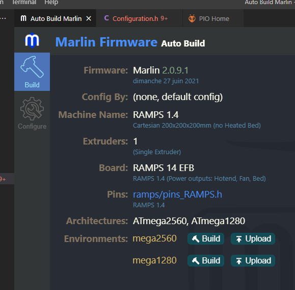

Bonjour j'aimerai aussi costume mon firmware pour ma d12 donc j'ai pris les fichiers pour marlin et les fichiers qui sont donné par Jonathan pour la wanhao d12 dual et quand je vais dans le fichier Configuration.h le nom de la machine est " #define CUSTOM_MACHINE_NAME "Wanhao D12 Mono" " est ce que cest normal quelle sappelle mono ou bien cest moi qui ai un problème ? j'ai déjà essayer de le retélécharger en pensant que j'avais pris le mauvais mais non. en passant merci aux personnes qui on fait ces fichiers sa fait plaisir
et avec les fichiers de configuration VSC affiche un message d'erreur en disant que les fichiers sont trop vieux pour marlin 2.0
est ce quelqu'un a des nouveaux fichiers ou faut il prendre une ancienne version de marlin
merci bonne soirée

Ah mais oui, non seulement je comprends pas grand chose, mais alors si en plus ce que je comprends je le lis à moitié, j'avais pas lu "Dans le sous-dossier "Marlin".
J'ai compilé, déposé Robin_nano35.bin et le dossier assets téléchargé du 1e message de cidrixx.
L'imprimante charge le truc, et s'arrête à la barre verte updating 100% et ne bouge plus.
