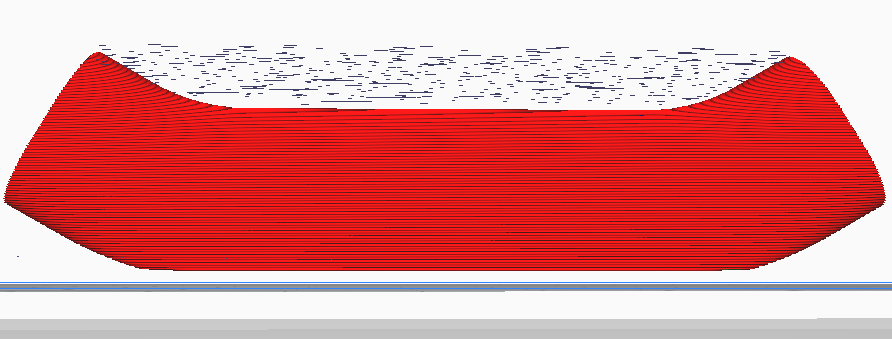

PPAC Posté(e) Avril 9, 2021 Partager Posté(e) Avril 9, 2021 (modifié) il y a 8 minutes, Jonathan06 a dit : Ah oui magnifique celle-là! Hé moi qui partais sur un "défaut de capteur endstop" ... Le truc c'est que je trouve pas de tuto video qui explique bien le placement ... enfin j'ai pas bcp cherché ! @Tugdualenligne il faut bien prendre le temps de regarder sous tt les angles l’Aperçu après découpage pour éviter l'impression en mode "jedi de starwars" ... Modifié (le) Avril 9, 2021 par PPAC 1 Lien vers le commentaire Partager sur d’autres sites More sharing options...
Tugdualenligne Posté(e) Avril 9, 2021 Auteur Partager Posté(e) Avril 9, 2021 (modifié) Non ??? J’ai re-slicé exprès hier pr vérifier que ce n’était pas ça le problème (et bien vérifié Z=0 !). Je ré-essaye ce soir avec un autre modèle (les tours de stringing de Jonathan06, là je suis sûr du modèle, je l’ai imprimé 3 fois...) Si c’est ça, j’ai honte, dslé j’ai déjà imprimé une cinquantaine de pièces sans jamais avoir eu ce problème. Voyez cet échiquier Modifié (le) Avril 9, 2021 par Tugdualenligne Lien vers le commentaire Partager sur d’autres sites More sharing options...
PPAC Posté(e) Avril 9, 2021 Partager Posté(e) Avril 9, 2021 (modifié) il y a 4 minutes, Tugdualenligne a dit : Si c’est ça, j’ai honte, dslé Mais non, il faut pas ! Au début on passe tous par là, l'erreur du placement au début rare sont ceux qui tombe pas dans le piège surtout avec cura qui ne plaque pas la pièces au plateau automatiquement ! Edit : donc sujet résolu ou pas encore ? car il reste le truc du bruit bizarre ... Modifié (le) Avril 9, 2021 par PPAC Lien vers le commentaire Partager sur d’autres sites More sharing options...

Tugdualenligne Posté(e) Avril 10, 2021 Auteur Partager Posté(e) Avril 10, 2021 J’ai pu imprimer avec succès ce matin. Je n’ai pas trouvé dans Cura quel était le paramètre qui déconnait, car quelque soit la pièce, j’avais le même souci. J’ai donc réinitialisé les paramètres de Cura et ça marche nickel Merci à tous pour votre temps ! 1 1 Lien vers le commentaire Partager sur d’autres sites More sharing options...
