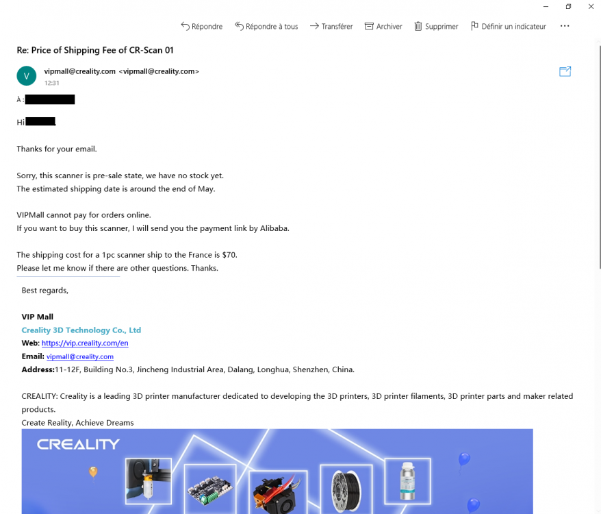

Bosco2509 PostĂ©(e) Avril 10, 2021 Auteur Partager PostĂ©(e) Avril 10, 2021 J'ai contactĂ© Creality pour avoir "le prix" exact pour les frais d'envoi et douanes... histoire au passage d'avoir les infos que je voulais. Voici leur rĂ©ponse : Donc pour 1 exemplaire du Scanner CR-Scan 01 (Scanner seul en Plug EU), proposĂ© Ă 579 dollars, il faut ajouter 70 dollars de frais d'envoi & Douanes.Ce qui fait le scanner Ă 649 dollars. Soit 545,34 euros frais d'envoi compris (pour la version Scanner seul). A noter qu'il n'est pas "commercialisĂ©e" mais bien en "prĂ©-commande", ils n'ont pas encore de stock. Il est possible de le "prĂ©-commandĂ©" via Alibaba. (> J'attend le lien) Et l'estimation des premiers envois sont pour Fin Mai 2021. ________________________________________________________________________________________________________________________ La prĂ©cipitation et l'excitation ne m'ont jamais rĂ©ussi. Alors je vais prendre quelques temps pour y rĂ©flĂ©chir Ă tĂȘte reposĂ©... et comme dit prĂ©cĂ©demment, d'avoir d'avantages de retours. D'un point de vue perso : Je n'ai ni besoin du trĂ©pied, ni du plateau tournant. Tout les avis et retours que j'ai pĂ»t lire sont affirmatif : Il faut privilĂ©gier le mode Manuel, en scannant Ă la main et tournant autour du modĂšle, plutĂŽt que d'utiliser le mode "automatique", qui semble-t-il n'est pas au point. Moi je dispose dĂ©jĂ d'un plateau tournant, ainsi que d'un trĂ©pied. Donc pas vraiment nĂ©cessaire leur kit... Libre Ă vous de sauter le pas. Vous avez toute les infos. Pour les contacter par vous mĂȘme, l'adresse figure dans la capture d'Ă©cran plus haut... Lien vers le commentaire Partager sur dâautres sites More sharing options...

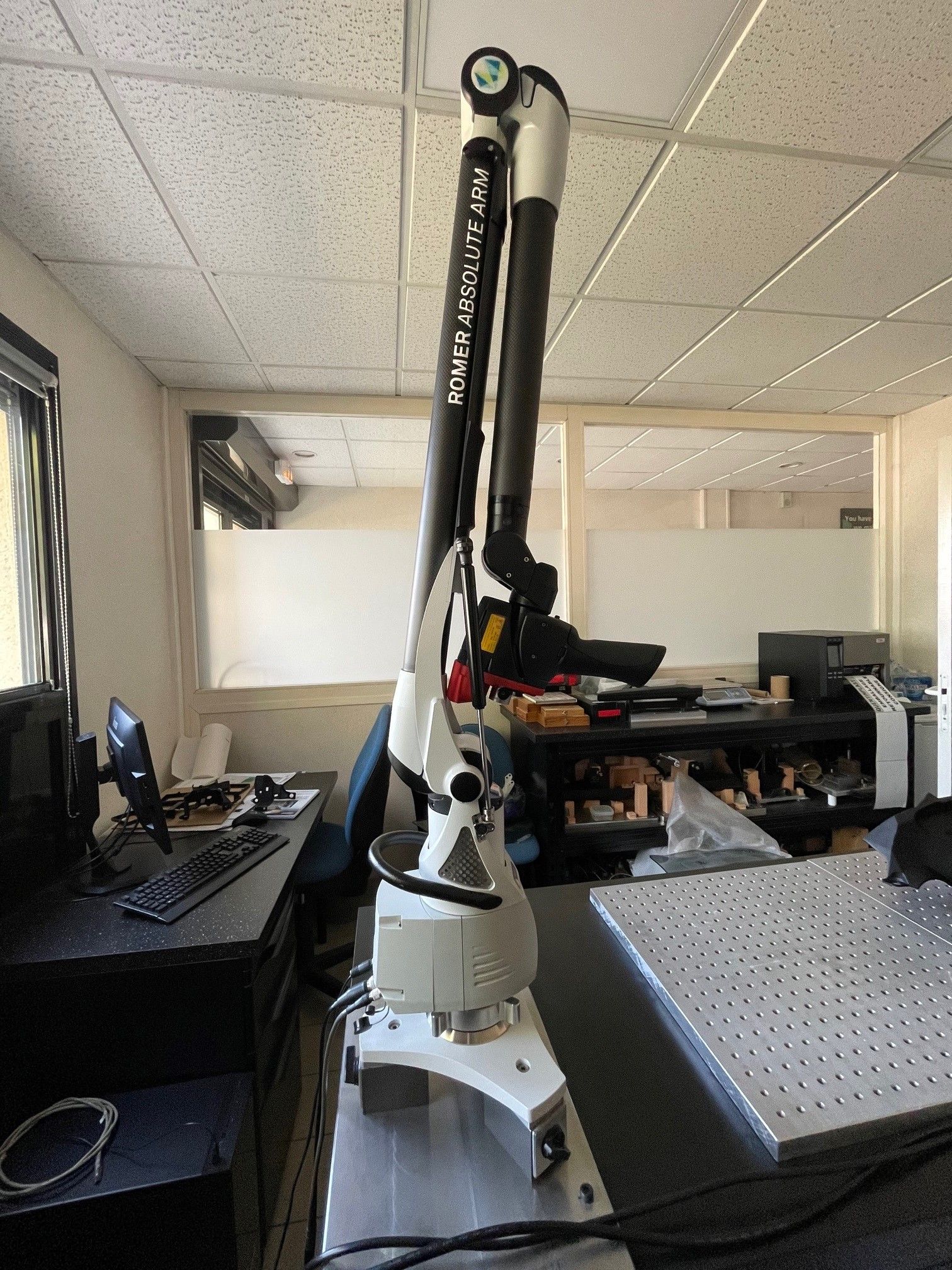

divers PostĂ©(e) Mai 2, 2021 Partager PostĂ©(e) Mai 2, 2021 @Vector jâai un bras de mesure Romer absolute arm avec un scanner et malgrĂ© son prix supĂ©rieur Ă 20.000 âŹ, il faut mettre du matifiant afin que le scan fonctionne correctement. De mĂ©moire nous utilisons du CRICK 130 KF . Câest le produit que tout le monde utilise dans le mĂ©tier, qui se rince trĂšs facilement Ă lâeau, mais ce nâest pas sa vocation premiĂšre car câest agent de ressuage pour dĂ©tecter les criques et les fissures. Lien vers le commentaire Partager sur dâautres sites More sharing options...
Vector PostĂ©(e) Mai 3, 2021 Partager PostĂ©(e) Mai 3, 2021 (modifiĂ©) Salut @divers et merci pour les infos. Quel bras et quel scanner possĂšdes-tu ? Est-ce qu'il y a moyen d'exporter des Ă©lĂ©ments mesurĂ©s en donnĂ©es CAO avec ? ModifiĂ© (le) Mai 3, 2021 par Vector Lien vers le commentaire Partager sur dâautres sites More sharing options...
divers PostĂ©(e) Mai 3, 2021 Partager PostĂ©(e) Mai 3, 2021 (modifiĂ©) C'est un Romer Absolute Arm RA7325 SI avec comme logiciel de mĂ©trologie Polyworks inspector. C'est un trĂšs bon produit, je l'ai choisi car il intĂšgre deux technologies complĂ©mentaires: Le laser pour mesurer les surfaces rapidement et le palpeur pour les alĂ©sages et tout ce que le laser ne sait pas mesurer. Pour faire de la rĂ©tro-conception tu as besoin d'un logiciel complĂ©mentaire comme: Polyworks modeler, NX ou d'autres moins faciles et plus long Ă utiliser. ModifiĂ© (le) Mai 3, 2021 par divers 1 Lien vers le commentaire Partager sur dâautres sites More sharing options...
