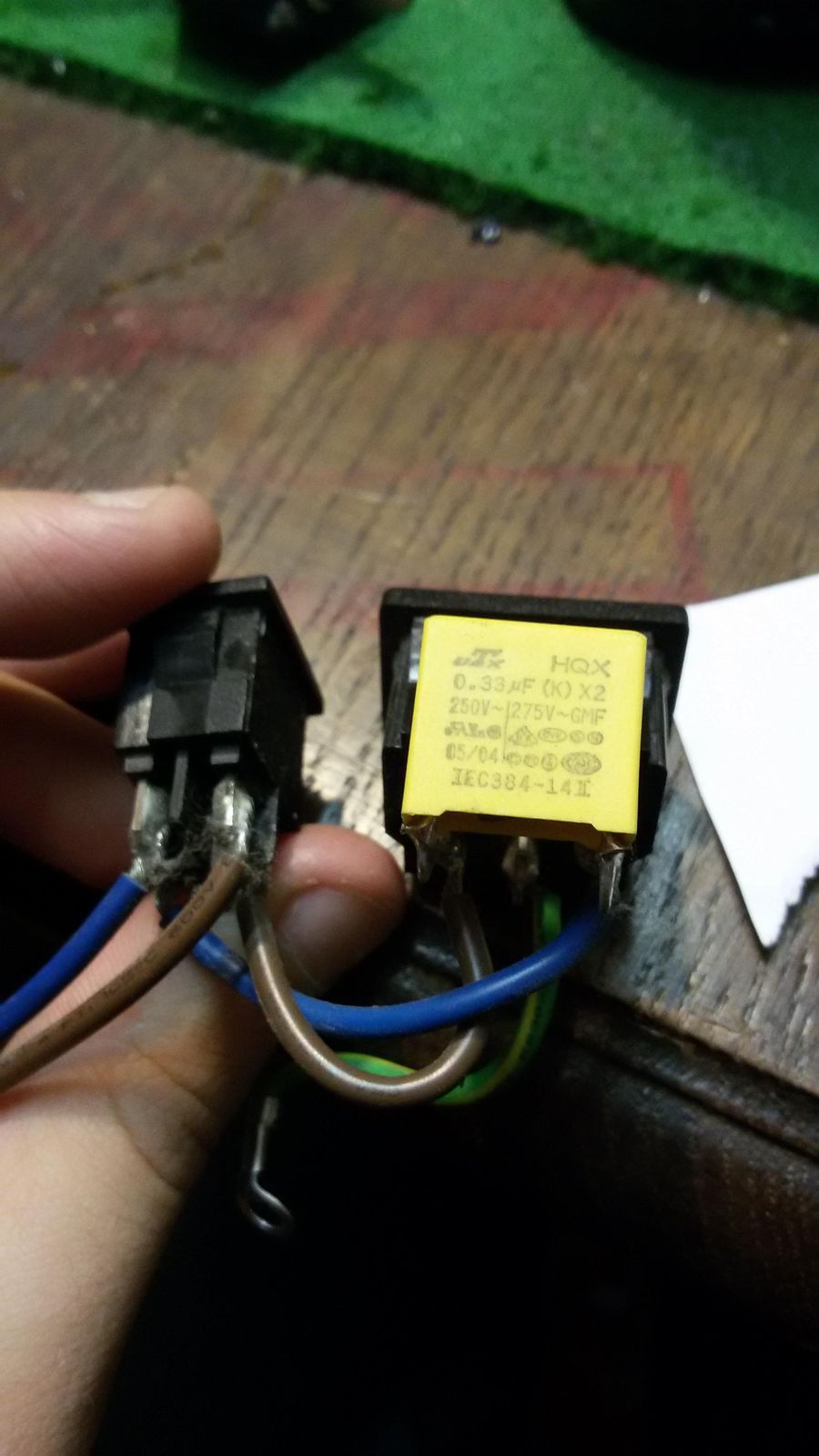

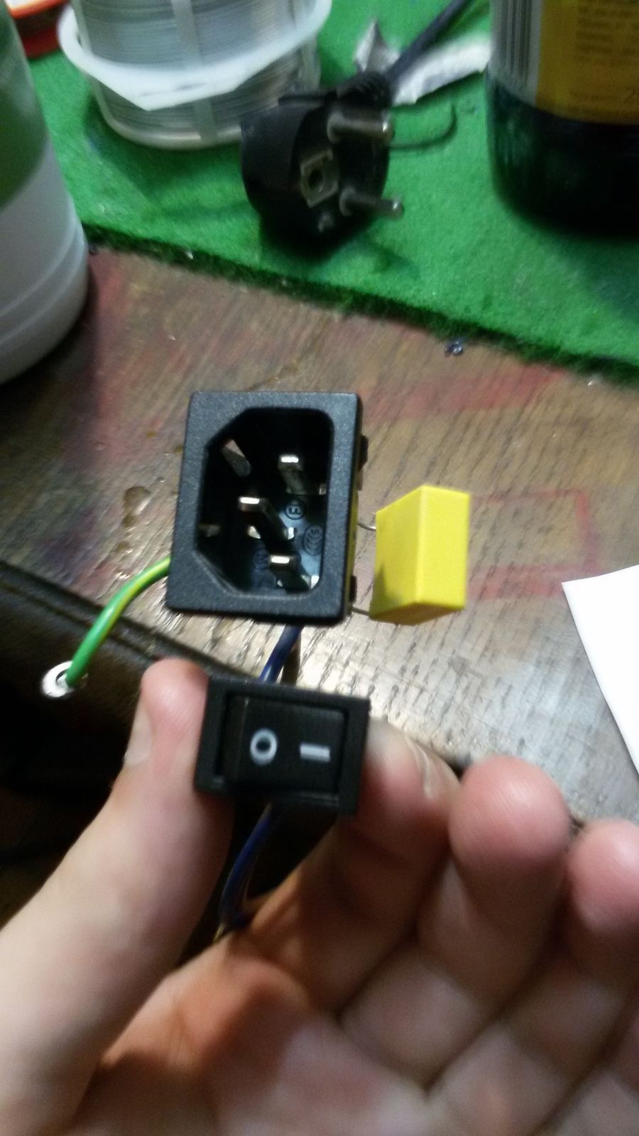

flaflac Posté(e) Juin 28, 2016 Partager Posté(e) Juin 28, 2016 bien le bonjour trois petites questions : Premièrement, j'aimerais allonger les câbles du lit chauffant et de la buse. Mais j'ai remarqué que ceux-ci étaient différents des autres ( sorte de gaine rouge anti-feu ?), du coup puis-je utiliser n'importe quel câble pour les allonger ? Deuxièmement, j'ai récupéré un interrupteur et une fiche d'alimentation de pc. mais comme vous pouvez le voir il y a un bloc jaune raccordé dont je ne connais pas l’intérêt ? dois-je l'enlever avant de le brancher à mon alimentation ? Troisièmement, j'aimerais également ajouter un ventilateur pour refroidir ma carte ( une mks gen 2 v1.2 ) . qq'un peut il me confirmer que je peux ajouter un ventilateur directement sur l'entré de la carte ? Merci d'avance =) Lien vers le commentaire Partager sur d’autres sites More sharing options...
Skidouille Posté(e) Juin 29, 2016 Partager Posté(e) Juin 29, 2016 1°) Concernant le cable du heatbed il est plus gros car il doit transporter plus de courant . Un cable doit etre de section suffisament importantes pour transporter le courant nominal et ce sans chauffer. La gaine quand a elle est concue pour resister a des T° plus elevée qu 'un cable normal car elle est connectée a un element chauffant (chez moi il est specifié 220° max). 2°) c'est un condensateur , dans le cas de l'interrupteur c'est un anti-parasite qui n'affecte pas le fonctionnement de l'interrupteur (a tester si il est encore bon) 3°) Cela depend du ventilo Lien vers le commentaire Partager sur d’autres sites More sharing options...
flaflac Posté(e) Juin 29, 2016 Auteur Partager Posté(e) Juin 29, 2016 merci de ta réponse donc si je comprend bien, je laisse le condensateur ? Lien vers le commentaire Partager sur d’autres sites More sharing options...
nicephore Posté(e) Juin 30, 2016 Partager Posté(e) Juin 30, 2016 Comme dit @Skidouillesi il est encore bon, tu peux le conserver. Pour le ventilateur, tu le en direct sur l'alimentation. Donc compatible en tension avec cette alimentation (la MKS est 12 à 24v) Lien vers le commentaire Partager sur d’autres sites More sharing options...
