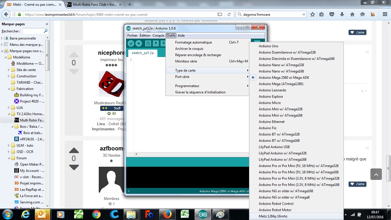

azfboom Posté(e) Juillet 12, 2016 Auteur Partager Posté(e) Juillet 12, 2016 En faite je n'ai pas la possibilité de sélectionner la bonne carte comme dans l'ancienne version de l'IDE Arduino malgré que j'ai ajouté le dossier sarguino dans le dossier hardware. J'ai également essayé avec un URL de librairie pour faire ça plus proprement. Rien ne s'affiche en plus. Lien vers le commentaire Partager sur d’autres sites More sharing options...
nicephore Posté(e) Juillet 12, 2016 Partager Posté(e) Juillet 12, 2016 Avec Arduino 1.0.6 Lien vers le commentaire Partager sur d’autres sites More sharing options...
nicephore Posté(e) Juillet 12, 2016 Partager Posté(e) Juillet 12, 2016 et en plus ça compil Lien vers le commentaire Partager sur d’autres sites More sharing options...
azfboom Posté(e) Juillet 12, 2016 Auteur Partager Posté(e) Juillet 12, 2016 Moi j'ai la version 1.6 de l'IDE. J'essaierais avec la 1.0.6 Lien vers le commentaire Partager sur d’autres sites More sharing options...
nicephore Posté(e) Juillet 12, 2016 Partager Posté(e) Juillet 12, 2016 De mémoire 1.0.6 de l'IDE Arduino est la seule version qui fonctionne pour la Melzi 2.0. Lien vers le commentaire Partager sur d’autres sites More sharing options...

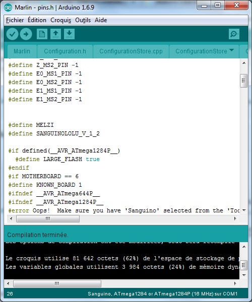

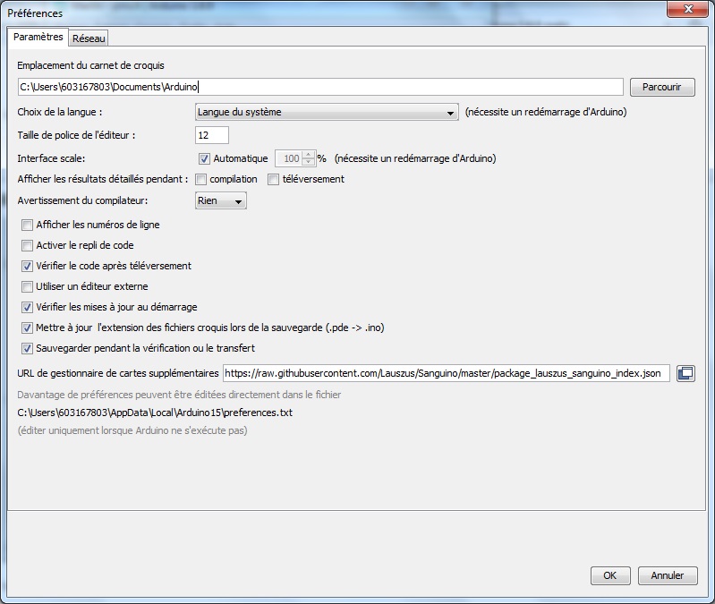

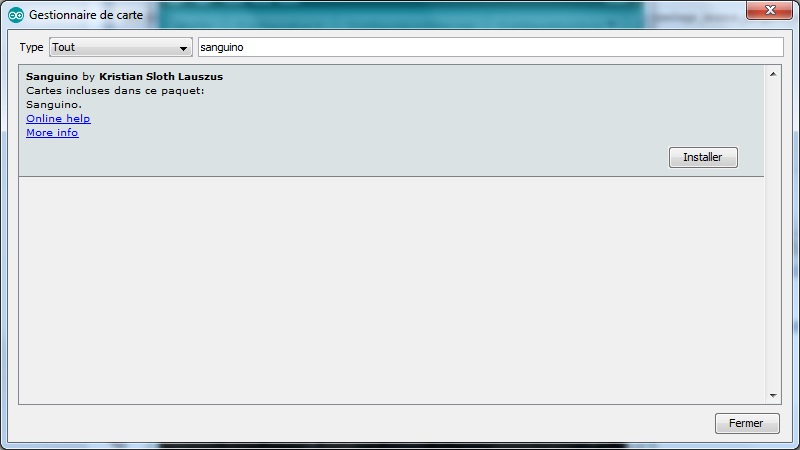

nicephore Posté(e) Juillet 12, 2016 Partager Posté(e) Juillet 12, 2016 (modifié) Je n'avais jamais jamais cherché car cela fonctionne pour moi en 1.0.6, mais je viens de parvenir à compiler Sanguino depuis un Arduino 1.6.9 Voici la démarche à suivre: 1°) Aller dans le menu Fichier > Préférences Et ajouter la ligne ci-dessous dans le champs <URL de gestionnaire de cartes Supplémentaires>https://raw.githubusercontent.com/Lauszus/Sanguino/master/package_lauszus_sanguino_index.json 2°) Aller dans le menu Outils > Type de Carte > Gestionnaire de carte Et installer la carte Sanguino 3°) Aller de nouveau dans e menu Outils > type de carte Sélectionner Sanguino 4°) Sélectionner ATmega1284P 16Mhz (ça compil pas si tu fait le choix de 8mhz) dans le menu Outils > Processor Ce dernier menu ne vas apparaitre que lorsque la carte Sanguino sera sélectionnée (étape 3). Modifié (le) Juillet 12, 2016 par nicephore Lien vers le commentaire Partager sur d’autres sites More sharing options...

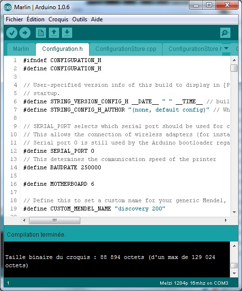

azfboom Posté(e) Juillet 23, 2016 Auteur Partager Posté(e) Juillet 23, 2016 (modifié) Alors j'ai réussi à compiler (je pense que je me suis perdue dans toutes mes version d'arduino), je confirme que SEUL la 1.0.6 fontion.Par contre toujours le même soucis avec le message d'erreur malgré le téléversement : avrdude: stk500_getsync(): not in sync: resp=0x00Et sur Repetier Host les commandes sont tous en attentes. @Morpheus je me suis trompé de poste. Par contre pour l'histoire Marlier mais Repetiter en théorie j'ai déjà le bon firmware si c'est celui du vendeur ? Et c'est ou pour verifier que toutes les vitesses sont les mêmes ? ( même paramètre, carte, firmware, software ) Modifié (le) Juillet 23, 2016 par azfboom Lien vers le commentaire Partager sur d’autres sites More sharing options...
nicephore Posté(e) Juillet 23, 2016 Partager Posté(e) Juillet 23, 2016 Voici : http://reprap.org/wiki/Melzi "There is a version of the Marlin RepRap firmware for Melzi on RepRapPro Ltd's Github repository here. It contains the extra files needed for the Arduino IDE to talk to a Sanguino (and hence to the Melzi). These also allow you to flash the bootloader using an appropriate programmer." Lien vers le commentaire Partager sur d’autres sites More sharing options...
