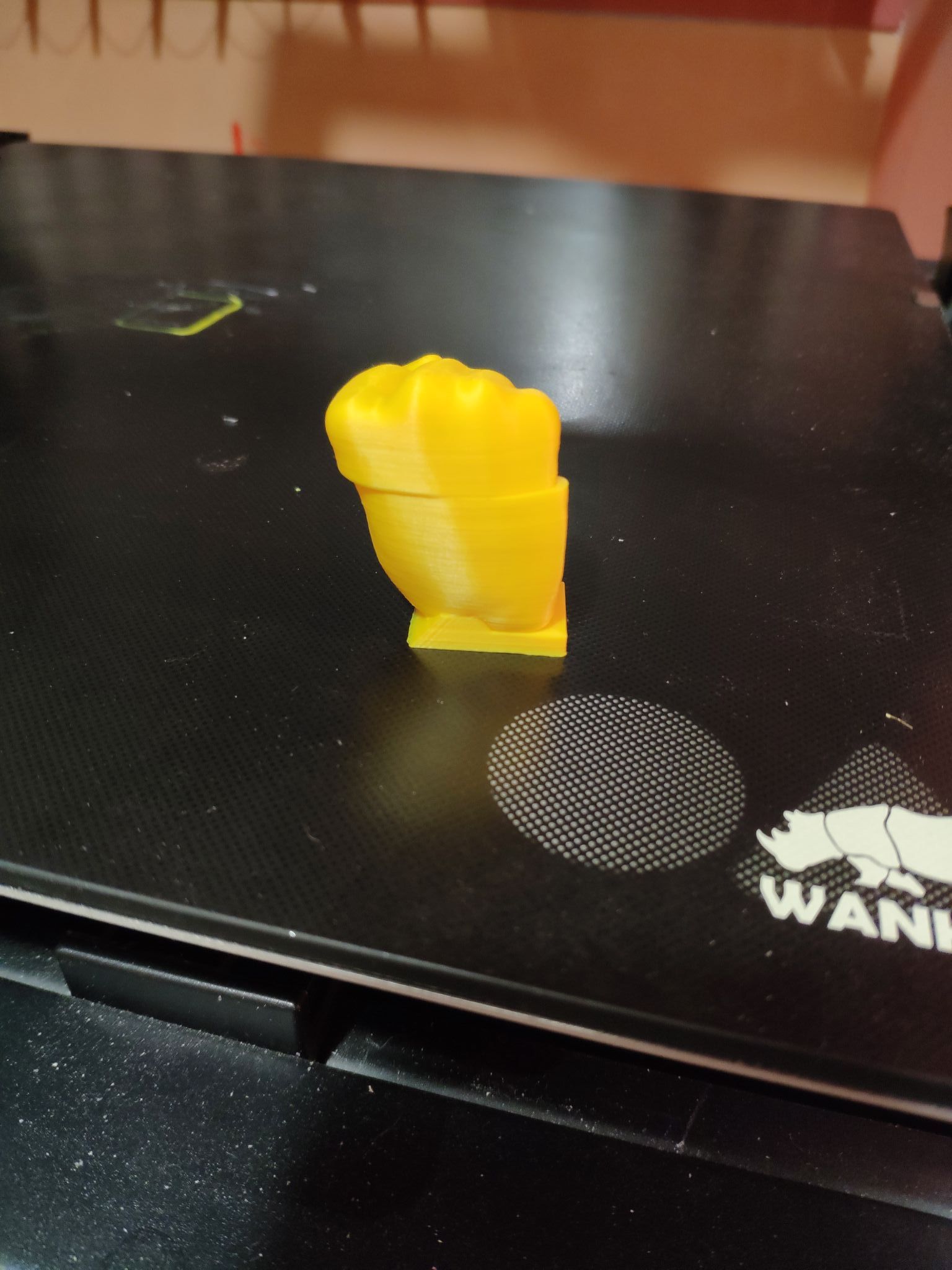

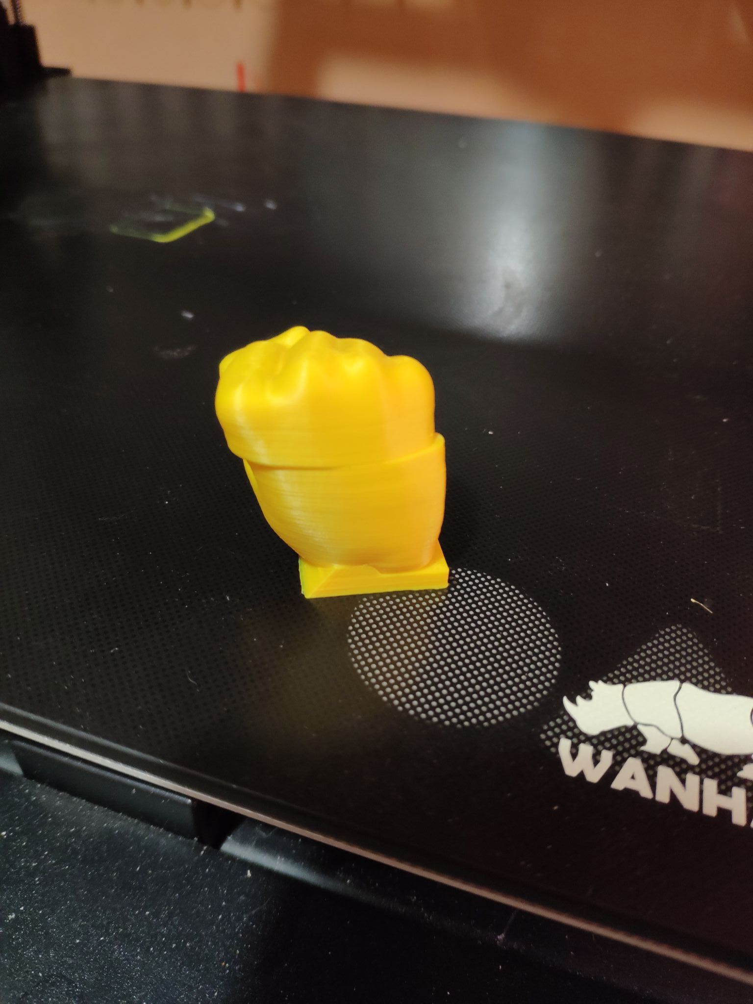

quelqu'un peut il m'aider,
sur ma D9/400 MK3,j'ai un décalage sur mes prints sur l'axe Y a environ 2,5 cm de hauteur, j'ai imprimer 2 fois l'objet, et même constatation . Je n'arrive pas trouver la cause. voir les photos.

Quelque chose qui gène le déplacement de la tête(ou du plateau) comme par exemple une collision ou un contacte avec trop de frottement entre la tête et l'objet en cours d'impression ?
Il existe plusieurs possibilité
Mécanique,
  • si tu a des frottements/point dure lors des déplacements.
  • Ou si les courroies ne sont pas assez tendues
  • Ou moteur ou driver stepper motor qui chauffe.

problème résolu, cause, mauvais paramétrage dans cura, j'ai refait depuis plusieurs print, et pas de soucis

il y a 14 minutes, jmjuli_1 a dit :
Mais alors tu a corrigé quoi comme paramètres pour ne plus avoir de problèmes ? Merci !

bonjour,
suite à mon souci, dans cura, j'ai réduit la vitesse à 30mm/s
puis dans le e déplacement, j'ai cocher l'option "évitrer les supports lors du déplacement.
en plus, j'ai pivoté la pièce de 90°
