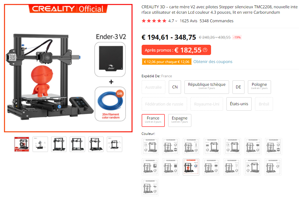

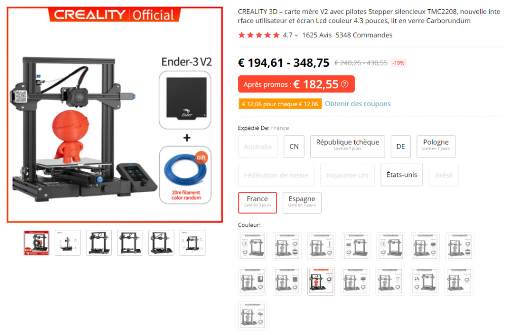

Titouvol Posté(e) Avril 12, 2021 Partager Posté(e) Avril 12, 2021 (modifié) D'un avis assez général, mieux vaut viser la V2 que la PRO ... qui n'apporte pas grand chose. Tu as même une offre pas mal en ce moment du fait de l'anniversaire de la marque : Modifié (le) Avril 12, 2021 par Titouvol Lien vers le commentaire Partager sur d’autres sites More sharing options...
