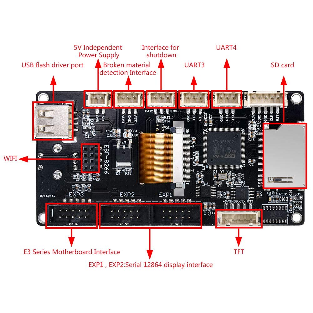

Wolf Posté(e) Avril 12, 2021 Partager Posté(e) Avril 12, 2021 Bonjour à tous Je vous contacte car je me retrouve face a une impasse j'ai une Imprimante Geetech A20M Que je suis en train d'upgrader j'ai voulu changer l'écran par un BigtreeTech TFT35 mais quand je l'ai recu je me suis appercu que la carte Mere une G2560 V3 ne peux pas recevoir l'ecran car les connecteurs ne sont pas les meme pouvez vous me dire si vous avez deja tenter cette modification quelles solutions existent t'il Changement CM + Drivers ? ou autre pour pouvoir adapter cet écran Liste de mes upgrades deja fais Changement Hoteng BTT ZSYong + BLTouch + Extruder BMG Clones Lien vers le commentaire Partager sur d’autres sites More sharing options...

Wolf Posté(e) Avril 12, 2021 Auteur Partager Posté(e) Avril 12, 2021 Non car la v3.0 de la gt2560 n'a pas les pours EXP 1 et EXP2 c'est un connecter LCD pour le screen Lien vers le commentaire Partager sur d’autres sites More sharing options...

pafpaf Posté(e) Avril 12, 2021 Partager Posté(e) Avril 12, 2021 ok si tu avais la gt2560 a+ cela aurais put marcher la sur la gt2560 v3 la communication de l'écran se fait avec une nappe sur le site de geeetech tu pourra trouver la nappe https://www.geeetech.com/open-source-gt2560-revb-lcd-2004-display-combo-kit-p-1032.html Lien vers le commentaire Partager sur d’autres sites More sharing options...
Wolf Posté(e) Avril 13, 2021 Auteur Partager Posté(e) Avril 13, 2021 J'ai deja la nappe c'est un convertisseur nappe lcp RS232 limite qu'il faudrait non Lien vers le commentaire Partager sur d’autres sites More sharing options...

medmed Posté(e) Avril 13, 2021 Partager Posté(e) Avril 13, 2021 Il y a 23 heures, Wolf a dit : Non car la v3.0 de la gt2560 n'a pas les pours EXP 1 et EXP2 c'est un connecter LCD pour le screen T'as nullement besoin des EXP1 et EXP2 pour faire marcher ton écran TFT. La liaison RS232 sur le connecteur TX3/RX3 suffit. 1 Lien vers le commentaire Partager sur d’autres sites More sharing options...
Wolf Posté(e) Avril 14, 2021 Auteur Partager Posté(e) Avril 14, 2021 merci mec Lien vers le commentaire Partager sur d’autres sites More sharing options...
Wolf Posté(e) Avril 14, 2021 Auteur Partager Posté(e) Avril 14, 2021 C'est bon j'ai reussit ca change tout Lien vers le commentaire Partager sur d’autres sites More sharing options...
