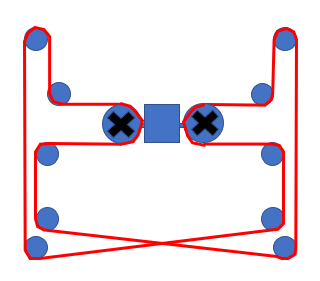

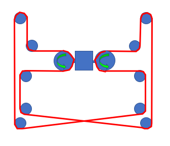

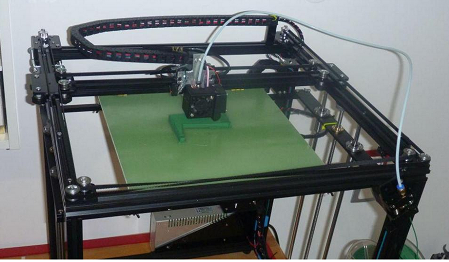

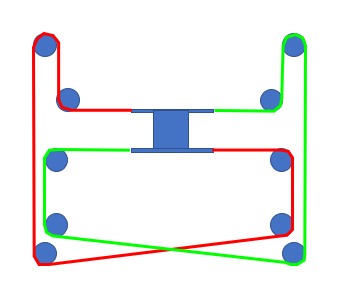

F14Claude Posté(e) Avril 13, 2021 Partager Posté(e) Avril 13, 2021 Salut à tous. Je suis en train de réaliser ma propre machine inspirée par l'HyperCube, base Systéal pour le cadre mais ensuite des solutions perso, le but n'étant pas de faire mieux mais de faire moi-même. Ce sera donc une Core XY comme ma X5SA. La tension des courroies est évidemment un sujet important mais il me semble que l'équilibre entre les deux courroies est aussi primordial. Une solution serait de n'avoir qu'une seule courroie, le problème étant que les deux courroies actuelles quand elles se rejoignent sur le charriot ne sont pas au même niveau. Quelqu'un connait-il une architecture qui traite cette question sans que les déplacements du charriot modifient la longueur et donc la tension de la courroie ? Lien vers le commentaire Partager sur d’autres sites More sharing options...
akoirium Posté(e) Avril 13, 2021 Partager Posté(e) Avril 13, 2021 (modifié) j'ai du mal a saisir ta question ... tu veut dire une seule courroie pour 2 axes ( X et Y) ?.... mécaniquement ... impossible ! ... une courroie pour un axe ... on ne peut pas y couper...! par contre ... avoir la même tension de courroie sur les 2 axes ... c'est facile ... pour cela... en fouillant un peu, tu trouveras des applications android sur smartphone capables de mesurer la fréquence sonore d'une courroie quant on la fait vibrer avec le doigt a la manière d'une corde de guitare... il suffit donc de mesurer cette fréquence de la première courroie, et de regeler la seconde en fonction ...;) Modifié (le) Avril 13, 2021 par akoirium Lien vers le commentaire Partager sur d’autres sites More sharing options...
F14Claude Posté(e) Avril 13, 2021 Auteur Partager Posté(e) Avril 13, 2021 Je me suis peut-être mal expliqué. Les deux courroies sont fixées deux fois sur le charriot. Une fois devant, une fois derrière. Si on libère les deux courroies d'une de leur fixation (la même) et qu'on les relie elles prennent une tension égale (elles ne forment plus qu'une seule courroie). Maintenant on immobilise l'ensemble sur la fixation précédemment libérée et on a deux courroies de même tension. Problème : les deux courroies n'arrivent pas sur le charriot à la même hauteur, donc ce n'est pas mécaniquement parfait. Lien vers le commentaire Partager sur d’autres sites More sharing options...
akoirium Posté(e) Avril 13, 2021 Partager Posté(e) Avril 13, 2021 Ha je crois comprendre... Ce que tu veut c'est plutôt que l effort qu exerce les courroies sur le chariot soit au même niveaux sur les 2 axes de façon à ce que le chariot ne " vrille " pas et réduire les contraintes sur les roullements linéaires... C est bien ça ?... La je sais pas trop... vus que je n ai pas encore ma voron en core xy... j ai du mal a visualiser la mécanique... Lien vers le commentaire Partager sur d’autres sites More sharing options...
F14Claude Posté(e) Avril 13, 2021 Auteur Partager Posté(e) Avril 13, 2021 Oui, que les efforts soient identiques venant d'une courroie ou de l'autre. Lien vers le commentaire Partager sur d’autres sites More sharing options...

Yellow T-pot Posté(e) Avril 14, 2021 Partager Posté(e) Avril 14, 2021 (modifié) Il y a 20 heures, F14Claude a dit : Problème : les deux courroies n'arrivent pas sur le charriot à la même hauteur, donc ce n'est pas mécaniquement parfait. Hello, c'est parce que tu restes sur une coreXY à deux étages de courroies, mais il existe une version plus ancienne à un seul étage ou les courroies se croisent: Dans ta proposition, il faudrait une seule courroie rattachée à deux poulies débrayables sur le chariot. Dans ce cas, une seule courroie donc une seule tension: Puis tu bloques les poulies sur le chariot pour retrouver le mode impression: La tension de réglage peut se faire en déplaçant une des deux poulies sur le chariot. Il te reste à trouver une courroie de grande dimension compatible avec ton projet et ça ne sera pas le plus simple Edit: ...et à y réfléchir 2 mn de plus, ça doit marcher aussi avec une courroie ouverte: Modifié (le) Avril 14, 2021 par Yellow T-pot Lien vers le commentaire Partager sur d’autres sites More sharing options...

F14Claude Posté(e) Avril 14, 2021 Auteur Partager Posté(e) Avril 14, 2021 Il y a 2 heures, Yellow T-pot a dit : Puis tu bloques les poulies sur le chariot pour retrouver le mode impression: La tension de réglage peut se faire en déplaçant une des deux poulies sur le chariot. Il te reste à trouver une courroie de grande dimension compatible avec ton projet et ça ne sera pas le plus simple Edit: ...et à y réfléchir 2 mn de plus, ça doit marcher aussi avec une courroie ouverte: C'est ce genre de solution que j'envisageais en effet. Pour une machine de taille moyenne (30 x 30) il faudrait une courroie fermée d'environ 4m. ce qui ne se trouve pas dans le commerce. Rabouter une courroie... On en voit le faire sur Youtube mais je ne crois pas trop à la solidité du résultat. Toujours pour cette taille de machine un raccord aurait une excursion d'environ 60cm. Comme on n'envisage pas qu'il puisse sauter une poulie il faudrait trouver une droite de cette longueur ce qui supposerait de rallonger l'ensemble par le déplacement d'un moteur. Inconvénient supérieur au gain. Ta dernière solution, qui résout ce problème, ne traite pas celui des différences de hauteur. Comment les deux brins du bas se croisent-ils ? Une rotation de 180° de chaque brin permettrait de tout faire rouler au même niveau (ils se croiseraient à l'horizontal) mais je doute un peu. Une bande de Moebius ? Lien vers le commentaire Partager sur d’autres sites More sharing options...
fran6p Posté(e) Avril 14, 2021 Partager Posté(e) Avril 14, 2021 Il y a 5 heures, akoirium a dit : Je suis tombé il y a quelques temps sur une vidéo qui expliquait tout ca sur une imprimante 3d mais je ne la retrouve plus... Ce n'est pas ta vidéo mais une explication plus mathématiques : http://benchtopmachineshop.blogspot.com/2019/04/printer-belt-tension.html Lien vers le commentaire Partager sur d’autres sites More sharing options...
Yellow T-pot Posté(e) Avril 14, 2021 Partager Posté(e) Avril 14, 2021 Il y a 2 heures, F14Claude a dit : Ta dernière solution, qui résout ce problème, ne traite pas celui des différences de hauteur. Comment les deux brins du bas se croisent-ils ? Ben si justement, ça traite le problème des différences de hauteurs des courroies. Beaucoup de corexy fonctionnent comme ça. Exemple, la machine de @PRZ et il explique le principe du croisement dans ce sujet: 1 Lien vers le commentaire Partager sur d’autres sites More sharing options...
F14Claude Posté(e) Avril 14, 2021 Auteur Partager Posté(e) Avril 14, 2021 Ben voilà ! C'est ça que je cherchais. Lien vers le commentaire Partager sur d’autres sites More sharing options...

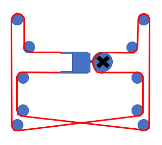

F14Claude Posté(e) Avril 15, 2021 Auteur Partager Posté(e) Avril 15, 2021 Après plusieurs lectures dont celle-ci https://drmrehorst.blogspot.com/2018/08/corexy-mechanism-layout-and-belt.html d'un auteur plutôt rigoureux je reviens à une conception à courroies superposées. Me reste un problème, celui de la longueur des brins sur lesquels agissent les moteurs. Charriot au centre un moteur se trouve à 24% de la fixation sur le charriot d'un côté et à 76% de l'autre. Charriot dans un coin, on est à 9% et 91%. Même si les courroies sont pratiquement non extensibles je doute que ce soit bon dans les mouvements rapides. Lien vers le commentaire Partager sur d’autres sites More sharing options...
F14Claude Posté(e) Mai 27, 2021 Auteur Partager Posté(e) Mai 27, 2021 Je suis revenu à la solution de courroies au même niveau. On a, à ce moment, besoin d'une seule courroie : Le brin du haut peut rester libre, les fixations sur le charriot suffisent et l'équilibrage se fait spontanément. Ça me surprend un peu... Je me trompe quelque part ? Lien vers le commentaire Partager sur d’autres sites More sharing options...

PierreG Posté(e) Juin 3, 2021 Partager Posté(e) Juin 3, 2021 Ca devrait fonctionner je crois, c'est le principe des regles, sur les bonnes vieilles tables a dessin, avec en plus, le déplacement de gauche a droite de la tete !!! Lien vers le commentaire Partager sur d’autres sites More sharing options...
remibora Posté(e) Juin 3, 2021 Partager Posté(e) Juin 3, 2021 Salut @F14Claude, Effectivement, ça devrait fonctionner mais quel serait l'intérêt de le faire. Comme tu l'as dit, l'allongement, même faible de la courroie existe. En faisant comme tu le décris, tu auras 2x plus d'allongement que si tu ajoutes une 2nde fixation sur la chariot de la tête. Tu as donc plus à perdre qu'à y gagner . Tu peux donc conserver l'idée de n'avoir qu'une courroie mais en la bridant à la moitié de sa longueur sur le chariot, au niveau du trait supérieur que tu as gribouillé sur ton schéma . Lien vers le commentaire Partager sur d’autres sites More sharing options...

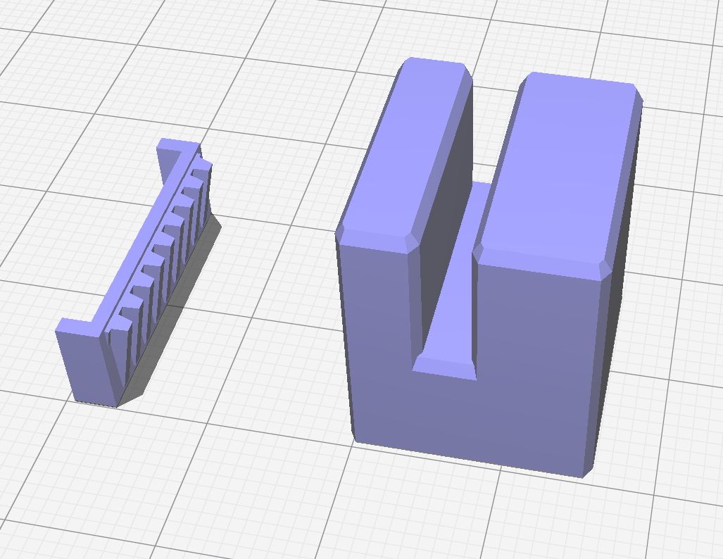

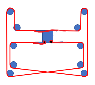

F14Claude Posté(e) Juin 3, 2021 Auteur Partager Posté(e) Juin 3, 2021 (modifié) C'est ça que j'envisage : une seule courroie qui peut être rendue libre du charriot au niveau du segment EF (nomenclature Mark Rehorst) pour obtenir l'équilibre des tensions, ça revient à un HBot un peu compliqué, et fixe pour les impressions. Ma préoccupation étant que le CoreXY est supérieur au HBot à condition que la tension des deux courroies soit la même sinon on aura du backlash et/ou du racking, moins sans doute qu'avec le HBot, mais un peu quand même. La fixation sur le charriot pourrait ressembler à ça : Modifié (le) Juin 3, 2021 par F14Claude Lien vers le commentaire Partager sur d’autres sites More sharing options...

Titouvol Posté(e) Juin 4, 2021 Partager Posté(e) Juin 4, 2021 @F14Claude donc en fait, si j'ai bien tout compris : la pièce est U sera fixée au chariot, la courroie passe entre les branches du U et tu as juste à glisser ton "peigne" pour bloquer ta courroie : a/ Sans le peigne, tu n'as qu'une courroie, libre à cet endroit et donc pas de souci de tension. b/ Avec le peigne, tu "coupes" ta courroie en deux, mais avoir besoin d'un réglage de tension. (le plus gros décalage possible serait d'une demie dent, si pour glisser le peigne ça ne tombe pas en face, mais vu la longueur de la courroie, je pense que c'est négligeable). En tout cas j'adore ce système : simple et efficace. Lien vers le commentaire Partager sur d’autres sites More sharing options...
F14Claude Posté(e) Juin 4, 2021 Auteur Partager Posté(e) Juin 4, 2021 C'est ça. Lien vers le commentaire Partager sur d’autres sites More sharing options...
