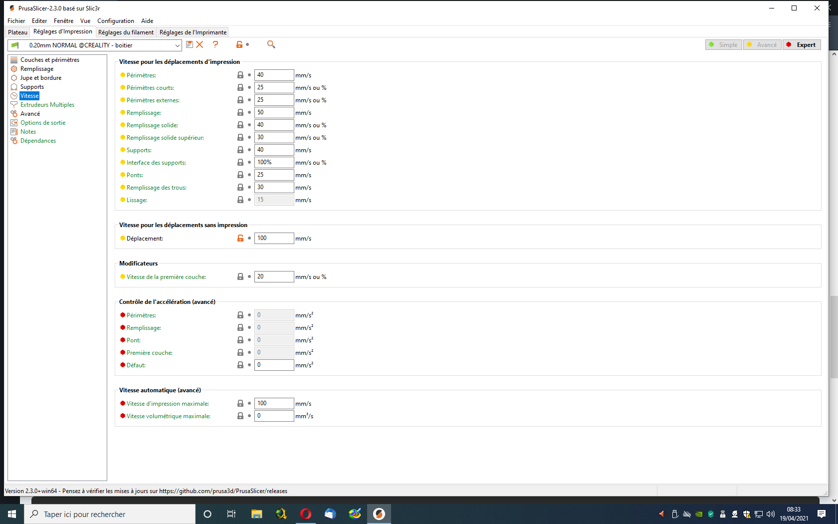

Serge62 Posté(e) Avril 19, 2021 Auteur Partager Posté(e) Avril 19, 2021 (modifié) Le 18/04/2021 at 08:39, Idealnight a dit : La rétraction au changement de couche crée souvent des petits défauts. La plupart des options ne sont que des pansements sur des problèmes de réglages si tu en as besoin c'est que le problème est ailleurs. Quand la buse finie sa couche (suivant le paramétrage de la z-seam) au changement de couche elle est positionnée là ou elle doit démarrer donc pas besoin de rétraction (mais si tu coches l'option elle va le faire...). Si elle a besoin d'un déplacement plus conséquent elle fera de toute manière la rétraction suivant les autres paramètres. En espérant avoir été clair ^^ Oui très clair. Merci pour l'info sur ce paramètre. La pièce s'est imprimé correctement à 25mm/s. Voici les paramètres de vitesse dans prusasclicer que j'utilise Je ne comprends pas pourquoi je n'arrive pas à mettre deux citation dans le même message. Le forum me crée deux messages... Pour Papaone : Content de savoir que pour toi ça fonctionne. Je n'avais pas de soucis non plus depuis que je l'avais monté, c'était pour moi un composant parfait pour l'impression 3D. J'ai eu un souci au changement de buse. Qui a toujours été conservé malgré le changement du PTFE dans heatbreak. Je ne comprends pas ce que j'ai fait de mal, ce n'était pas la première fois que je manipulais tout ça... va comprendre. Modifié (le) Avril 19, 2021 par Serge62 Lien vers le commentaire Partager sur d’autres sites More sharing options...
