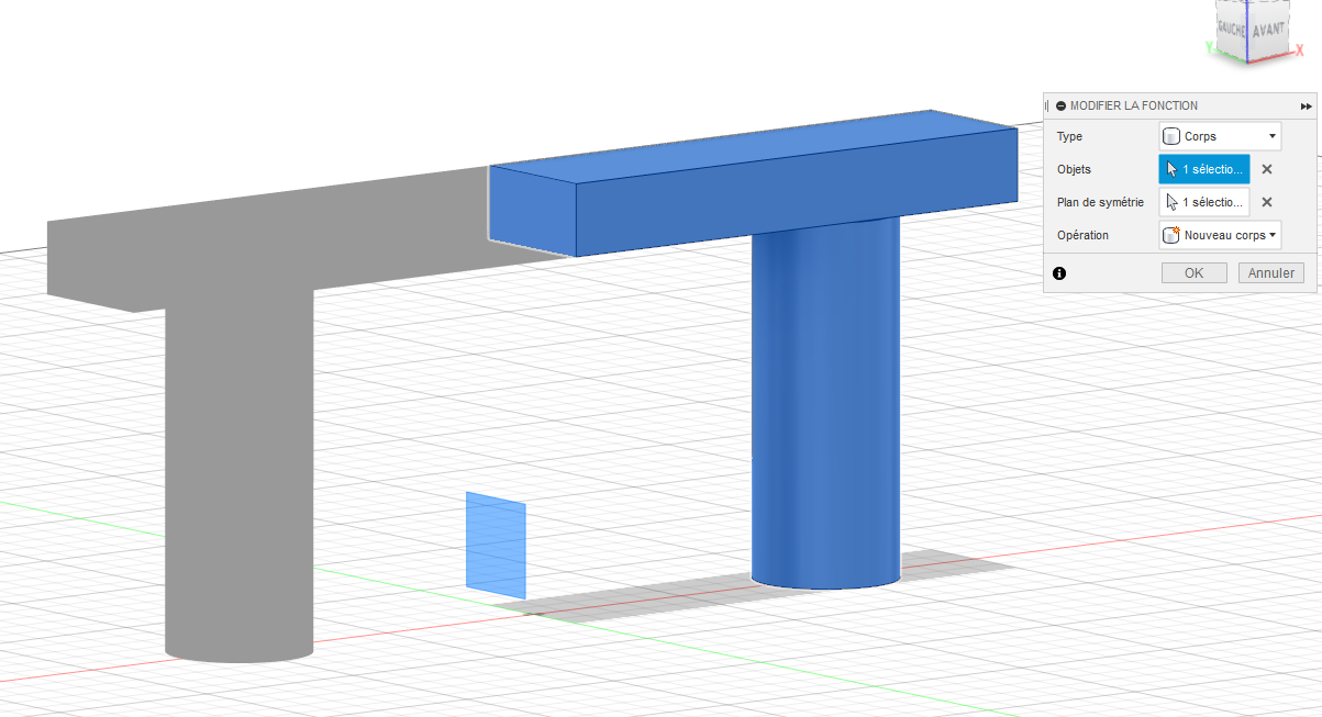

Nico78 Posté(e) Avril 14, 2021 Partager Posté(e) Avril 14, 2021 Bonjour, Voilà, je suis en train de fabriquer une potence de signalisation à l'échelle N. Sous Fusion 360, j'ai fait la potence et un seul "pied". J'ai assez galéré pour faire ce pied et j'aimerai savoir s'il y a pas un moyen simple de copier l'ensemble du pied de l'autre coté de la potence? Je suis pas chaud pour refaire un pied qui m'a pris une après midi à modéliser . Merci pour votre aide Je vous joint mon ficher STL Potence v9.stl Lien vers le commentaire Partager sur d’autres sites More sharing options...

Thierry94 Posté(e) Avril 14, 2021 Partager Posté(e) Avril 14, 2021 (modifié) Dans Fusion360 tu réduis la barre haute à la moitié de la longueur finale voulue. Tu utilises la fonction "Symétrie miroir", dans laquelle tu sélectionnes l'objet complet, le plan de symétrie à choisir est la face gauche du bout de la barre haute. Avec ça tu auras une copie exacte de ton pied de potence et de la moitié de la barre haute Modifié (le) Avril 14, 2021 par Thierry94 Lien vers le commentaire Partager sur d’autres sites More sharing options...
Nico78 Posté(e) Avril 15, 2021 Auteur Partager Posté(e) Avril 15, 2021 Bonjour, Ca a marché Merci !! c'était tres simple !!! Lien vers le commentaire Partager sur d’autres sites More sharing options...
