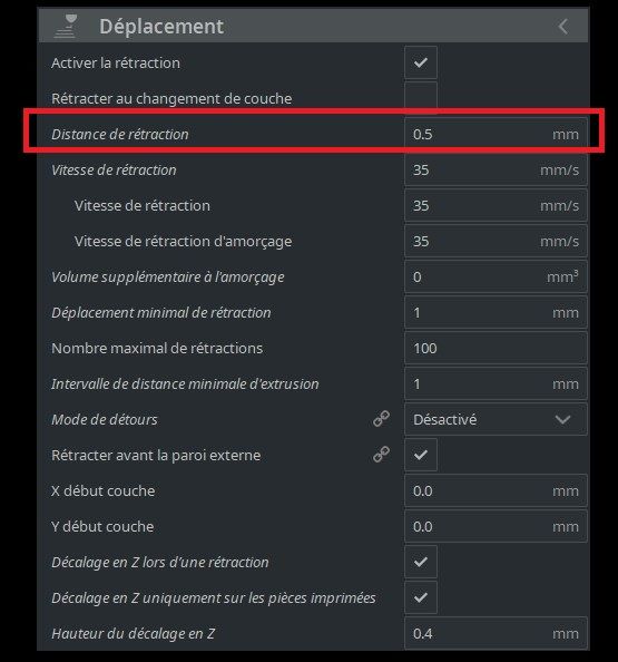

@FLB
Tu as la tête d'origine ou elle a été remplacée par une «full metal» ?
Si c'est celle d'origine, la distance de rétraction est vraiment très faible 🤔.
