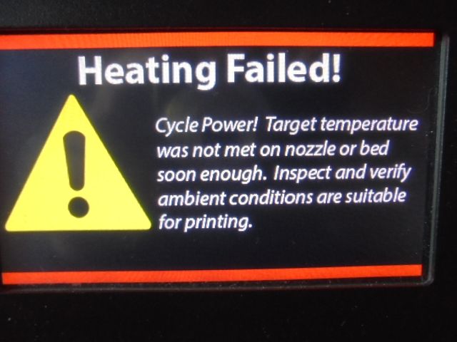

(désolé si je pose la question au mauvais endroit)

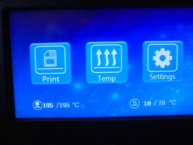

hier l'imprimante voulait encore chauffer le plateau j'ai même encore imprimé une pièce
mais ce matin j'ai voulu chauffer le plateau à 70 °C et j'ai un message bizarre
des idées ???
J'ai une Ender 5 plus
Merci à vous
cdt
manu

Salut ,
je ne connais pas tes connaissances en elec , mais pour commencer il faudrait contrôler la tension a la sortie du mosfet du bed , et contrôler le résistance du bed .
le firmware contrôle la courbe de température, si la consigne n'est pas atteinte dans un temps donné , ou si la température dérive par rapport a la consigne la machine se met en sécurité.D’où ton message d'erreur.

Le message que tu as reçu est une alerte de sécurité qui détecte un dysfonctionnement  - ce que tu as constaté par toi-même vu que le plateau ne chauffe pas.
Pour essayer d'identifier le source du problème, procède comme le suggère @Avrel
  • mettre le bed en chauffe et avant le message d'alerte mesure la tension du bed sur les bornes de la carte-mère. Si tu vois moins de 24V, c'est que le mosfet est mort - remplacer la carte mère ; si tu mesures 24V tu passes à l'étape suivante
  • tu débranches le bed au niveau de la carte-mère et tu mesures la résistance du plateau + câble; tu devrais lire une valeur comprise entre 2 et 4 Ohms; si ce n'est pas le cas (valeur mesurée beaucoup plus grande voire infinie) refaire la mesure sur les bornes (soudure) du plateau); si c'est bon à ce niveau tu as un problème avec le câble (à remplacer) sinon c'est le plateau qui est mort à remplacer.
Bonne chance.

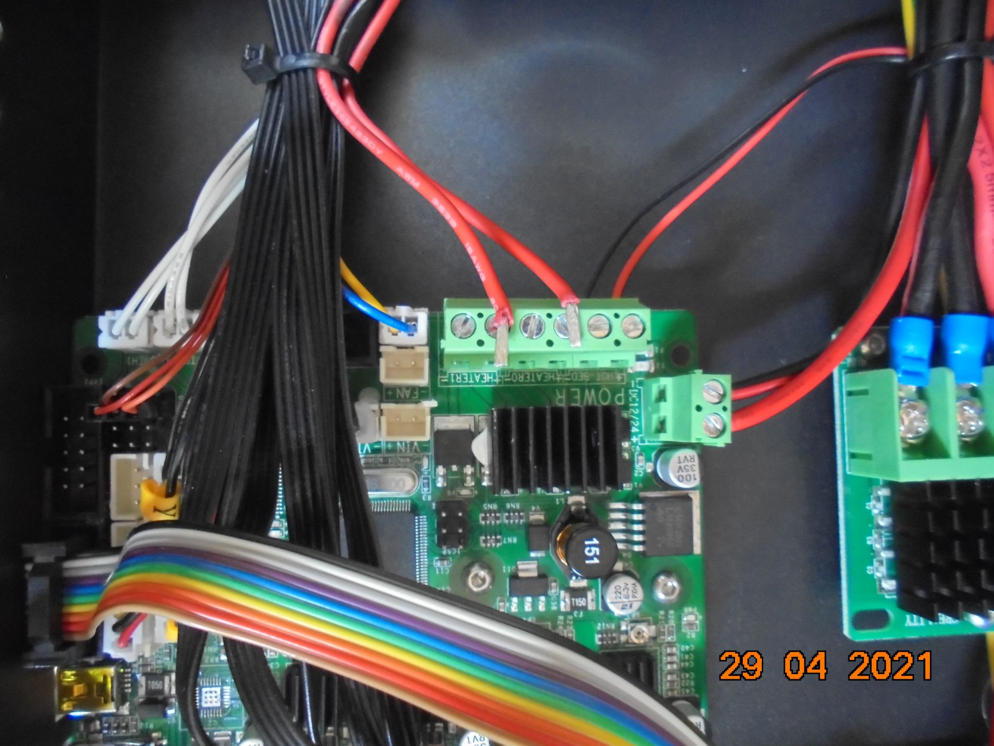

Bonjour
j'ai mesuré et non sur la prise d'alimentation du plateau j'ai 0 volts
donc c'est laquelle carte qu'il faut changer
celle qu'il y a sur l'écran ou l'autre ??? c'est celle ci ??? https://www.amazon.fr/imprimante-3D-silencieuse-TMC2208-Ender-3/dp/B07TY3HQ5H/ref=sr_1_2?dchild=1&keywords=carte+électronique+pour+ender+5+plus&qid=1618584217&s=industrial&sr=1-2
Merci à VOUS
cdt
Lien vers le commentaire
Partager sur d’autres sites
Effectivement si tu mesures 0V sur les bornes du BED en chauffe (avant de recevoir le message d'erreur) c'est le mosfet qui est mort et tu n'as d'autre choix que de remplacer la carte-mère (si tu n'est pas bricoleur/électronicien pour remplacer seulement le mosfet).
La carte à remplacer pour une Ender 5 Plus est celle-çi (compare la référence avec celle de ton imprimante):
https://www.amazon.fr/Creality-Upgrade-imprimantes-convient-standard/dp/B086D8P2CV/ref=sr_1_1?__mk_fr_FR=ÅMÅŽÕÑ&dchild=1&keywords=B086D8P2CV&qid=1618584733&sr=8-1
Maintenant je m'interrogerais avant de remplacer la carte sur la cause du problème, "ce n'est pas en remplaçant un fusible qui a sauté que le problème sera résolu".
Un mosfet ne claque pas comme cela sans raison. La cause la plus probable est un court circuit sur le circuit du Bed - vérifie quand même la résistance du circuit du bed (câble + bed) par précaution. Si tu mesures 0 Ohm le problème vient de là. Tu devras donc y remédier avant de changer la carte. Si tu mesures de l'ordre de 2 à 4 Ohms, tout est OK. Dans ce cas aurais tu fait une manipulation qui aurait pu provoquer un court-circuit ?
Bonne chance.

Bonjour
je viens de recevoir la nouvelle carte de creality 🙂
par contre, je n’ai pas fait gaffe aux deux fils qui alimentent la buse pour chauffer le plastique
et je ne sais par les repérer, car ils sont tous les deux de la même couleur
c'est peu importe le quel va sur le + et le quel sur le - sinon comment les repérer
merci
cdt
il y a 43 minutes, manu70 a dit :
Bonjour
merci
cdt
Il n'y a pas de polarité pour une résistance d’où la même couleur de fil, tu peux donc les brancher comme ça vient 😉
