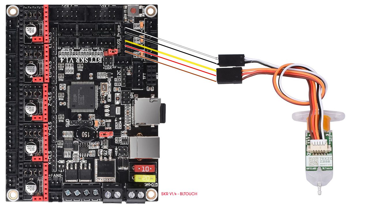

bill Posté(e) Avril 22, 2021 Partager Posté(e) Avril 22, 2021 (modifié) Le 20/04/2021 at 18:12, fran6p a dit : Ce réglage doit être dans la plage (0 - 0,3) mais pas au-delà (pas forcément exactement de 0,3 donc) Le guide le plus complet actuellement avec une section dépannage est celui de TeachingTech (par contre uniquement en anglais) : https://teachingtechyt.github.io/upgrades.html#bltouch Bonjour, Alors j'ai beaucoup appris sur "comment tester le BLTouch". Mais au test M43 S, celui-ci fonctionne bien sur les rétractations automatiques mais pas lors de la rétractation manuelle. SENDING:M43 S Servo probe test . using index: 0, deploy angle: 10, stow angle: 90 . Probe Z_MIN_PROBE_PIN: 10 . Z_MIN_PROBE_ENDSTOP_INVERTING: false . Check for BLTOUCH . Deploy & stow 4 times ** Please trigger probe within 30 sec ** FAIL: No trigger detected J'ai essayé avec différentes positions de la vis. Mais à chaque fois il se met en erreur. Il se met à clignoter. Mon BLTouch tout neuf serait-il défaillant ? Modifié (le) Avril 22, 2021 par bill Lien vers le commentaire Partager sur d’autres sites More sharing options...
Savate Posté(e) Avril 22, 2021 Partager Posté(e) Avril 22, 2021 il y a 5 minutes, bill a dit : Mais au test M43 S, celui-ci fonctionne bien sur les rétractations automatiques mais pas lors de la rétractation manuelle. ça doit vouloir dire que les 3 fils du bl-touch sont correctement branchés sur la carte mère il y a 6 minutes, bill a dit : FAIL: No trigger detected Mais que les fils noir et blanc ne sont pas forcément branchés correctement ou inversés, ce qui est fréquent. Mais comme on ne sait pas sur quoi et comment tu as branché les fils ... ça ne va pas être simple Lien vers le commentaire Partager sur d’autres sites More sharing options...
bill Posté(e) Avril 22, 2021 Partager Posté(e) Avril 22, 2021 (modifié) Merci pour ta réponse. C'est branché sur une BTT SKR 1.4 Turbo. Mais je ne pense pas que cela vienne des branchements car j'ai fait le test avec un autre BLTouch qui, pour le coup fonctionne très bien. Modifié (le) Avril 22, 2021 par bill Lien vers le commentaire Partager sur d’autres sites More sharing options...
Savate Posté(e) Avril 22, 2021 Partager Posté(e) Avril 22, 2021 à l’instant, bill a dit : Mais je ne pense pas que cela vienne des branchement car j'ai fait le test avec un autre BLTouch qui, pour le coup fonctionne très bien. Donc je résume : tu as déjà un bl touch qui marche , si tu en mets un autre câblé pareil il ne marche pas, et après tu demande il y a 14 minutes, bill a dit : Mon BLTouch tout neuf serait-il défaillant ? Ben si le câblage est vraiment correct oui, il y a de grandes chances pour qu'il soit hs ... La prochaine fois ce serait bien de donner toutes les infos en même temps, nos boules de cristal ne sont pas très efficaces en ce moment (la mienne à dû attraper le cocovirus elle ne sent plus rien et ne voit plus rien du tout ) Lien vers le commentaire Partager sur d’autres sites More sharing options...
bill Posté(e) Avril 22, 2021 Partager Posté(e) Avril 22, 2021 à l’instant, Savate a dit : Donc je résume : tu as déjà un bl touch qui marche , si tu en mets un autre câblé pareil il ne marche pas, et après tu demande Ben si le câblage est vraiment correct oui, il y a de grandes chances pour qu'il soit hs ... La prochaine fois ce serait bien de donner toutes les infos en même temps, nos boules de cristal ne sont pas très efficaces en ce moment (la mienne à dû attraper le cocovirus elle ne sent plus rien et ne voit plus rien du tout ) En fait j'avais l'espoir que cela puisse être le symptôme de la vis mal réglé. Lien vers le commentaire Partager sur d’autres sites More sharing options...
Savate Posté(e) Avril 22, 2021 Partager Posté(e) Avril 22, 2021 il y a 1 minute, bill a dit : En fait j'avais l'espoir que cela puisse être le symptôme de la vis mal réglé. C'est peut être ça (comme je n'ai jamais eu ce problème je ne peux pas te donner de conseil), mais ce n'est pas compliqué à tester : il suffit de serrer ou desserrer la vis ... Lien vers le commentaire Partager sur d’autres sites More sharing options...
bill Posté(e) Avril 22, 2021 Partager Posté(e) Avril 22, 2021 Bon j'ai beau essayer, rien y fait. Il se met systématiquement en erreur. Lien vers le commentaire Partager sur d’autres sites More sharing options...
PierreG Posté(e) Avril 22, 2021 Auteur Partager Posté(e) Avril 22, 2021 Pour ce qui est de mon cas, la vis n'a rien changé effectivement. Le provlème est revenu . Mon BLTouch est de Creality. Je me suis commandé un AntsClab. Je devais le recevoir hier, il va arriver aujourd'hui. Curieusement, depuis que j'ai commandé le Antsclab, mon Creality ne fait plus de conneries.... Il a la "chienne" ..... Lien vers le commentaire Partager sur d’autres sites More sharing options...
bill Posté(e) Avril 22, 2021 Partager Posté(e) Avril 22, 2021 (modifié) Espérons que tu auras plus de chance que moi car le mien est bien un AntsClab. Commandé chez BigTreeTech. Modifié (le) Avril 22, 2021 par bill Lien vers le commentaire Partager sur d’autres sites More sharing options...
fran6p Posté(e) Avril 22, 2021 Partager Posté(e) Avril 22, 2021 Le mien acheté sur le site de Creality est un authentique Antclabs (comme tous ceux vendus sur le site de Creality d'ailleurs ). Ce sont des matériels, authentiques ou clones, qui n'apprécient absolument pas l'inversion de certains fils (ceux du servo) lors du montage, c'est la raison pour laquelle on recommande toujours de ne pas se fier aux couleurs des câbles mais plutôt aux sérigraphies sur les PCB. Lien vers le commentaire Partager sur d’autres sites More sharing options...
bill Posté(e) Avril 22, 2021 Partager Posté(e) Avril 22, 2021 Pourtant le mien est aussi un authentique Antclabs. Lien vers le commentaire Partager sur d’autres sites More sharing options...
fran6p Posté(e) Avril 22, 2021 Partager Posté(e) Avril 22, 2021 il y a 23 minutes, bill a dit : Pourtant le mien est aussi un authentique Antclabs Aucune inversion de câbles lors du montage ? Lien vers le commentaire Partager sur d’autres sites More sharing options...
bill Posté(e) Avril 22, 2021 Partager Posté(e) Avril 22, 2021 il y a 20 minutes, fran6p a dit : Aucune inversion de câbles lors du montage ? Et non. J'ai même fait le test du blanc et du noir dans un sens ou dans un autre. et puis j'ai essayer avec un autre authentique (d'une seconde imprimante) et là, plus de soucis. Donc les câbles ne sont pas en cause. Lien vers le commentaire Partager sur d’autres sites More sharing options...
fran6p Posté(e) Avril 22, 2021 Partager Posté(e) Avril 22, 2021 As-tu pris contact avec le vendeur? Des matériels défaillants, ça peut arriver. Lien vers le commentaire Partager sur d’autres sites More sharing options...
bill Posté(e) Avril 22, 2021 Partager Posté(e) Avril 22, 2021 il y a 5 minutes, fran6p a dit : As-tu pris contact avec le vendeur? Des matériels défaillants, ça peut arriver. Oui, via Aliexpress, mais le vendeur, BIG TREE TECH Store, m'ont dit de vérifier mes connexions. Puis plus de réponse. Lien vers le commentaire Partager sur d’autres sites More sharing options...
bill Posté(e) Avril 22, 2021 Partager Posté(e) Avril 22, 2021 (modifié) Il ne détecte pas lorsqu'il est en mode TRIGGERED lors d'un M119. Il reste toujours en OPEN, puis se met en alarme. M119 should return: z_probe: TRIGGERED If we now manually deploy the probe pin by sending M280 P0 S10 and then issuing M119 again, the status should read: z_probe: open Modifié (le) Avril 22, 2021 par bill Lien vers le commentaire Partager sur d’autres sites More sharing options...
