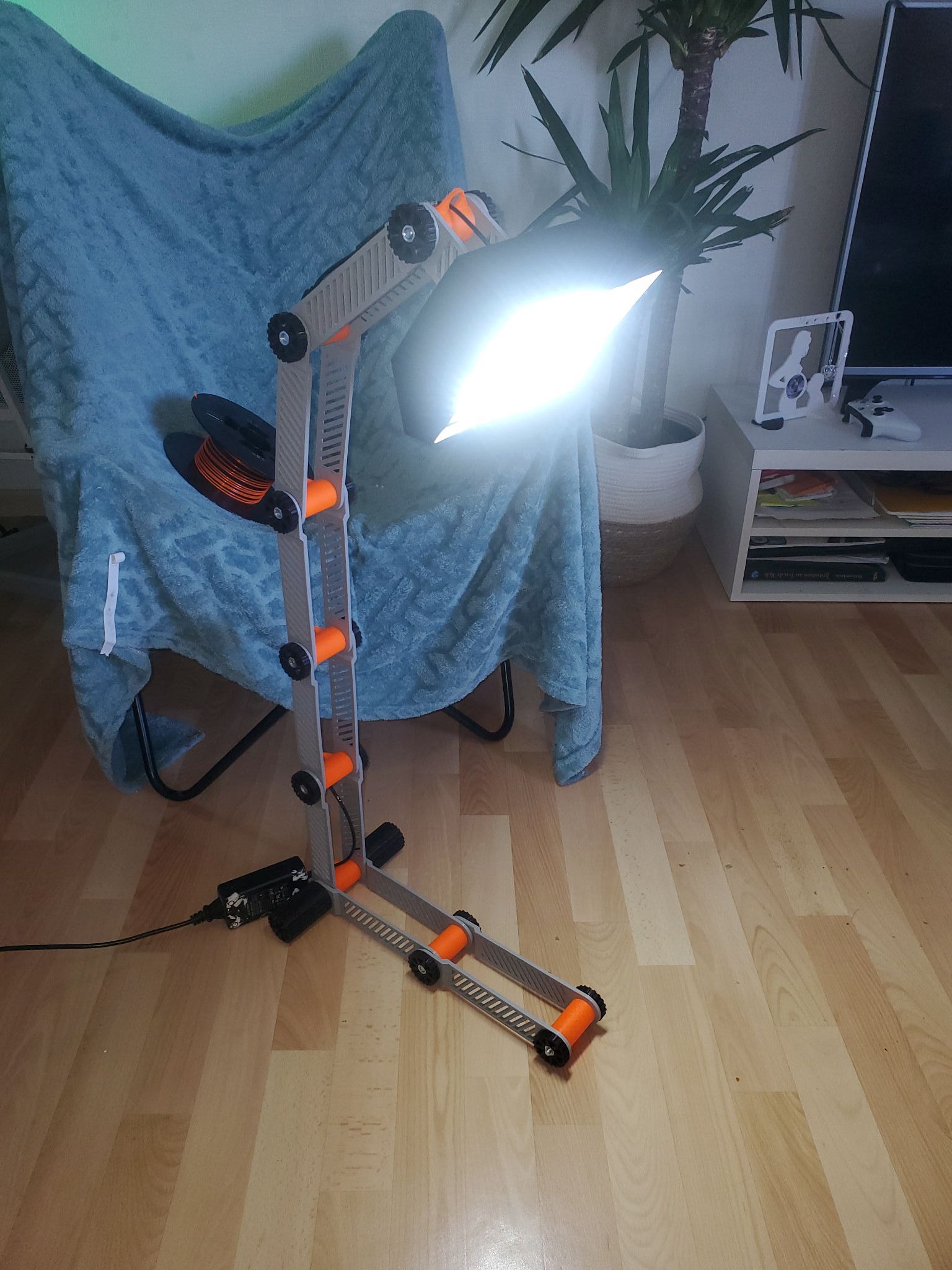

Inter-Raptor Posté(e) Avril 16, 2021 Partager Posté(e) Avril 16, 2021 Bonjour a tous, je vous présente mon projet en court, réaliser une lampe sur pied (projecteur) LED avec un contrôle tactile variateur ect... et je voudrais utiliser ce bras pour d’autre réalisation car il est très solide malgré ça conception. si vous avez des avis ou des conseil n’hésitez pas. et si certain sont intéresser par le STL demander moi je vais très prochainement le publier sur Cults 2 Lien vers le commentaire Partager sur d’autres sites More sharing options...

divers Posté(e) Avril 16, 2021 Partager Posté(e) Avril 16, 2021 Je pense que si tu ajoutes deux embouts noirs en bout de pièce à l’avant, tu gagnerais en stabilité (et l’idéal serait qu’ils soient plus long de chaque côté) Lien vers le commentaire Partager sur d’autres sites More sharing options...
Inter-Raptor Posté(e) Avril 16, 2021 Auteur Partager Posté(e) Avril 16, 2021 Il y a 4 heures, divers a dit : Je pense que si tu ajoutes deux embouts noirs en bout de pièce à l’avant, tu gagnerais en stabilité (et l’idéal serait qu’ils soient plus long de chaque côté) oui je c pas si ça ce voie j'ai fait 2ecroue plus long qui fond gagner en stabilité mais g pas encor u le temps d'imprimer les 4autres pour info je suspend facilement 4kg au bout de la lampe sans difficulté même si je fait un arc de cercle plus grand et sans que l'on sente que c la limite il y a de la marge Lien vers le commentaire Partager sur d’autres sites More sharing options...
Kachidoki Posté(e) Avril 16, 2021 Partager Posté(e) Avril 16, 2021 C'est qui Maxence ? Le petit dernier ? Les articulations sont-elles lisses ou "dentelée" ? C'est à dire ne pouvant prendre qu'un certain nombre de positions, mais rendant l'assemblage impossible à déformer après serrage. Ca serait intéressant aussi d'étudier la possibilité inverse, utiliser un mécanisme de friction qui permette de manipuler la lampe sans devoir dévisser les différents éléments. Lien vers le commentaire Partager sur d’autres sites More sharing options...
Inter-Raptor Posté(e) Avril 16, 2021 Auteur Partager Posté(e) Avril 16, 2021 (modifié) @¬Kachidoki MDR comment a tu fait? même en zoomant je c même pas si on voie le prénom mais chut personne de la famille et au courant lol pour le system d'un coter le grip et en creux et de l'autre en surépaisseur c'est noté fran6p Modifié (le) Avril 16, 2021 par Inter-Raptor Lien vers le commentaire Partager sur d’autres sites More sharing options...
