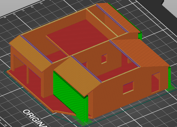

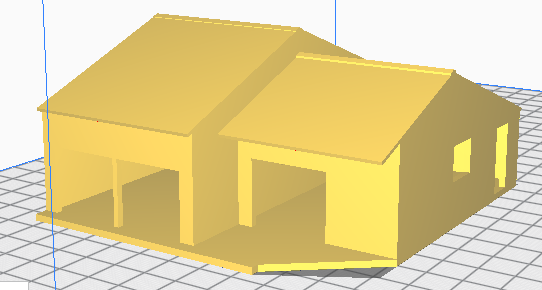

Bastan Posté(e) Avril 16, 2021 Partager Posté(e) Avril 16, 2021 Bonjour, Je ne sais pas trop où poster ceci, alors ça sera ici. Un simple petit post pour vous demander comment vous vous y prendriez pour imprimer ça. Je souhaiterai l'imprimer à plat, avec un changement de filament juste après la dalle. J'ai une très mauvaise expérience avec Prusa au niveau des interfaces des supports quasiment impossibles à enlever. J'utiliserai plutôt Cura. Je prends toute idée où astuce ! Merci GarageV7_reduit_100.STL Lien vers le commentaire Partager sur d’autres sites More sharing options...
PPAC Posté(e) Avril 16, 2021 Partager Posté(e) Avril 16, 2021 Ha ... heu utiliser des supports ? Je "tricherais" en imprimant les faces des toitures séparément ... donc au moins en 5 impression, voir même je pousserais le jeux de construction a 12 (?) impressions (chaque faces planes ... avec ajout de mortaise pour l'assemblage ... ou une bonne colle ? ) Arf + 1 pour la mezzanine ... Lien vers le commentaire Partager sur d’autres sites More sharing options...
Kachidoki Posté(e) Avril 16, 2021 Partager Posté(e) Avril 16, 2021 (modifié) Salut ! il y a 30 minutes, Bastan a dit : J'ai une très mauvaise expérience avec Prusa au niveau des interfaces des supports quasiment impossibles à enlever. Soit tu avais une très vieille version, soit tes calibrations ne sont pas bonnes. Les supports de PrusaSlicer s'enlèvent avec deux doigts... Perso, vu la contrainte de la dalle d'une autre couleur, je partirais sur du support pour les avancées de toit uniquement (j'en ai oublié une sur la photo). La mezzanine n'ayant pas une très grande longueur de bridge à franchir (~5cm), elle peut s'en passer en PLA avec une bonne ventilation. Tout dépend du niveau de finition recherché, évidemment. Modifié (le) Avril 16, 2021 par Kachidoki Lien vers le commentaire Partager sur d’autres sites More sharing options...
Titouvol Posté(e) Avril 16, 2021 Partager Posté(e) Avril 16, 2021 (modifié) Perso je ne partirais pas sur un impression en 1 fois ... Les volumes sont bien trop importants pour cela. Tu aurais soit une quantité de supports énormes, soit un temps d'impression ultra long si tu veux t'en passer et imprimer les toits en bridges. Je ne couperais pas non plus comme @Kachidoki car il me semble qu'il sera plus facile de poser les toits avec les avancées qui prendront appuis sur les murs, et les liaisons seront moins visibles qu'au milieu du toit sur des parties lisses et planes. Donc je ferais aussi les toits complètement à part. Modifié (le) Avril 16, 2021 par Titouvol 1 Lien vers le commentaire Partager sur d’autres sites More sharing options...
Kachidoki Posté(e) Avril 16, 2021 Partager Posté(e) Avril 16, 2021 Si on a le droit de couper le modèle, alors tous les murs et sol / plafond à plat, avec tenons mortaises pour l'assemblage, et on ne se pose plus de question. Concernant le volume, c'est pas si gros que ça, je suis à ~80g de filament pour 8h30 d'impression, en couches de 0.2. Tout à fait raisonnable pour la pièce. Lien vers le commentaire Partager sur d’autres sites More sharing options...

Kachidoki Posté(e) Avril 16, 2021 Partager Posté(e) Avril 16, 2021 La grosse sous-pente est collée à la façade, et est donc stabilisée. Imprimer les murs à plat permet d'avoir une meilleure finition (pas de couches visibles) et d'éviter les bridges aux fenêtres et portes (surtout celles du garage). Reste le plus important, connaître le choix définitif, et la photo du résultat final. 1 Lien vers le commentaire Partager sur d’autres sites More sharing options...
Savate Posté(e) Avril 16, 2021 Partager Posté(e) Avril 16, 2021 Si on a le droit de couper : 3 morceaux mur droit -> juste avant le mur du milieu mur du milieu tout seul mur gauche -> juste avant le mur du milieu les 3 imprimés sur le côté : zero supports et un peu de colle à la fin pour solidariser le tout. 1 Lien vers le commentaire Partager sur d’autres sites More sharing options...

Titi78 Posté(e) Avril 16, 2021 Partager Posté(e) Avril 16, 2021 (modifié) Plusieurs pièces et colle pour pla 3doglue Sol et murs Mezzanine Toiture en 4 plaques et ajouter les tuiles sur le toit pour avoir plus de réalisme Edit Penser à imprimer les cadres de fenêtres et portes imprimer en pièces séparées pour avoir des des couleurs différentes (pla différentes couleurs ou peinture avant de coller Modifié (le) Avril 16, 2021 par Titi78 1 Lien vers le commentaire Partager sur d’autres sites More sharing options...
