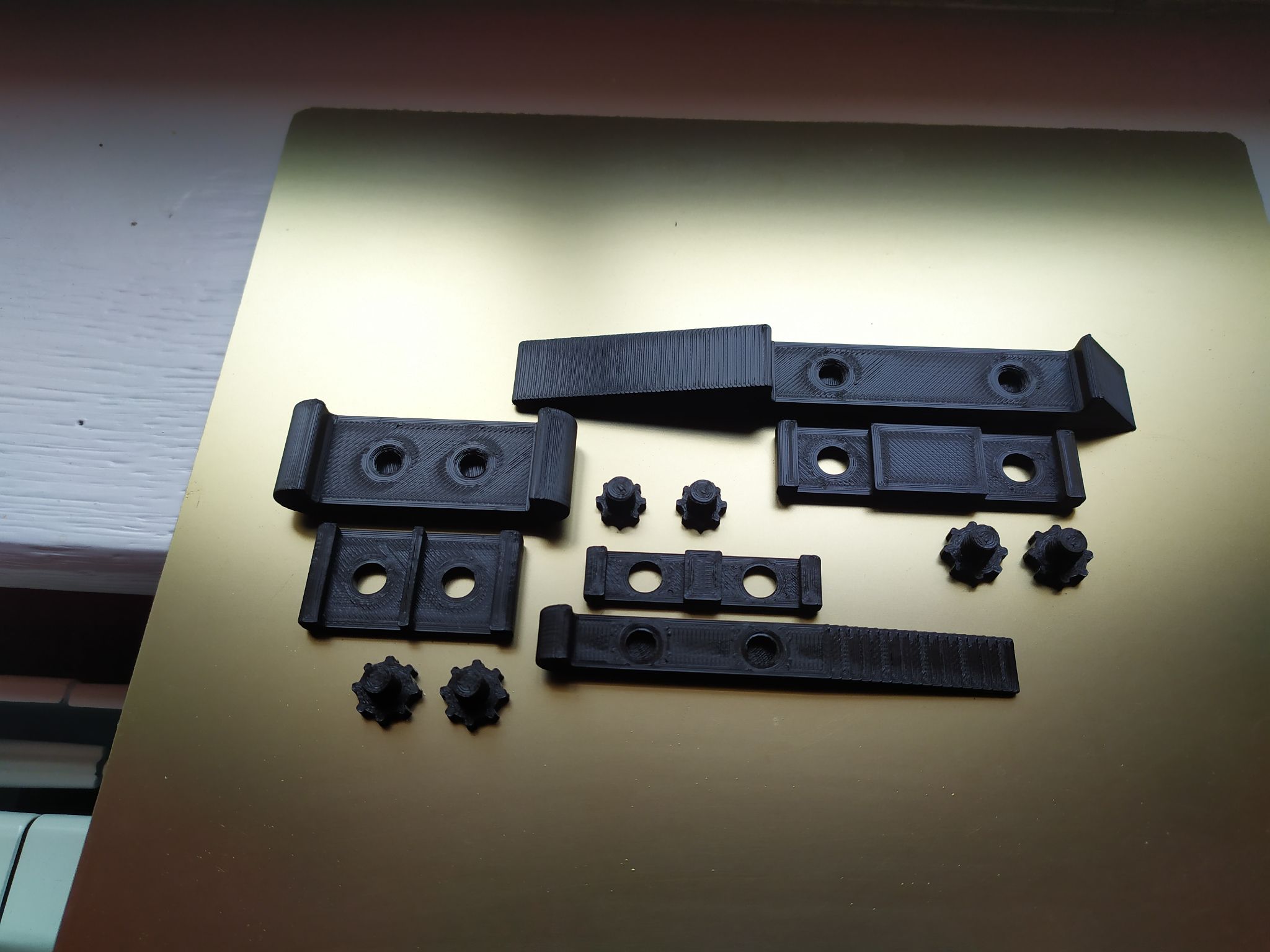

Idealnight Posté(e) Avril 18, 2021 Partager Posté(e) Avril 18, 2021 (modifié) A partir du moment ou tu commences a changer certaines valeurs, il est souvent préférable de chercher la cause ailleurs . Perso je suis a 100% sur le flow et quand je demande 0.4 j'ai 0.4 (ok parfois suivant le filament je vais me trouver entre 0.39 et 0.41 mais c'est rare). Dernièrement 15j sans que j'allume l'imprimante et là j'ai besoin de me print un truc vite fait avec un système d'écrou, j'allume et je lance direct sans me poser de question et voilà le résultat tout s'emboite parfaitement (pas de bordure même sur mes écrous qui font moins de 1 cm). Donc je milite pour dire qu'il faut d'abord penser aux réglages en dur avant de toucher aux paramètres du slicer ^^. Citation Modifié (le) Avril 18, 2021 par Idealnight 2 Lien vers le commentaire Partager sur d’autres sites More sharing options...
