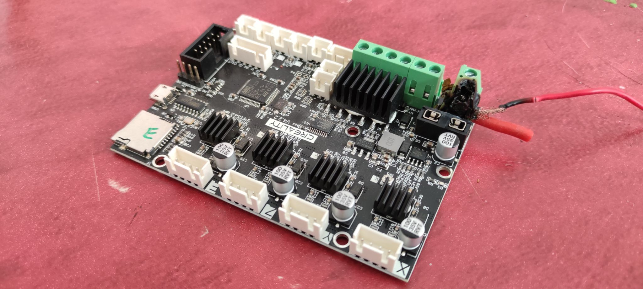

challenger4444 Posté(e) Avril 18, 2021 Partager Posté(e) Avril 18, 2021 Je me permets un nouveau sujet, car je n'ai pas trouvé un problème similaire sur le forum. Ce matin, j'ai mis sous tension ma Ender3 pro et j'ai remarqué un filet de fumée sortant du boitier carte mère... J'ai coupé le jus immédiatement et démonté le boitier. Il semble qu'il y a eu un faux contact sur la borne d'alimentation du +. Sur cette même borne il y a un pontage du "Red hot end fan", est-ce normal ? j'ai essayé de faire des recherches sur le net pour voir si cela existait mais dur dur pour avoir l'info. A part la mise à jour du firmware, je n'ai fait aucune modification sur cette machine. Il s'agit de la carte 4.2.2. En remplacement, je vais commander la 4.2.7. Dois-je faire le même branchement ? (shunt + red hot end fan sur borne alim +) et pis, tant qu'à faire, je vais l'équiper du BLtouch . Merci par avance pour toute info que vous pourriez me donner à ce sujet. Lien vers le commentaire Partager sur d’autres sites More sharing options...
Invité Posté(e) Avril 18, 2021 Partager Posté(e) Avril 18, 2021 Salut Purée tu "la échappé belle", normalement pas de pont, vraiment bizarre ça. Tu la acheté neuve ton Ender3 ou d 'occasion? Lien vers le commentaire Partager sur d’autres sites More sharing options...
Titi78 Posté(e) Avril 18, 2021 Partager Posté(e) Avril 18, 2021 Problème commun à toutes nos imprimantes. Le serrage des borniers est a contrôler sur nos machines même à la réception d'une machine neuve. Le moindre petit arc électrique developpe tellement de chaleur ce cela fait fondre le plastique autour puis il prend feu. Pour le shunt cela ressemble à un dépannage de fortune pour alimenter en permanence le ventilateur de hotend (ce qui n'est pas une mauvaise idée ) 1 Lien vers le commentaire Partager sur d’autres sites More sharing options...
challenger4444 Posté(e) Avril 18, 2021 Auteur Partager Posté(e) Avril 18, 2021 La machine est neuve ! Achetée il y a quelques mois sur Amazon. Je n'ai jamais ouvert le boitier ni fait la moindre modification sur cette machine. Ca me fait réfléchir, car la plupart de mes imprimantes tournent pendant que je ne suis pas là dans la journée. J'ai remarqué qu'il y avait un fusible sur cette carte mère, il sert à quoi ? En tout cas, vos confirmations m'indiquent que pour la prochaine carte, je ne dois pas faire ce pontage. Lien vers le commentaire Partager sur d’autres sites More sharing options...
fran6p Posté(e) Avril 18, 2021 Partager Posté(e) Avril 18, 2021 Surtout éviter de mettre dans ces borniers des fils étamés. Il est préférable d'y ajouter des ferrules faciles à emboiter avec sa pince 3 Lien vers le commentaire Partager sur d’autres sites More sharing options...
PPAC Posté(e) Avril 18, 2021 Partager Posté(e) Avril 18, 2021 (modifié) Salutation ! Il y a 3 heures, challenger4444 a dit : En remplacement, je vais commander la 4.2.7. Si tu a un fer a souder et de l’étain, tu peux peut être simplement changer le bornier si il n'y a que cela de cramé sur la carte (et si via USB elle accepte une connexion depuis un ordi.)... https://www.conrad.fr/o/borniers-pour-circuits-imprimes-6130115 Edit : l'alimentation a peut être prit un coup du fait de ce court circuit ... et il est par sécurité nécessaire changer les câbles qui ont brûlé ... Modifié (le) Avril 18, 2021 par PPAC Lien vers le commentaire Partager sur d’autres sites More sharing options...
challenger4444 Posté(e) Avril 18, 2021 Auteur Partager Posté(e) Avril 18, 2021 Electriquement parlant, je crois que l'idéal serait de souder directement les fils sur la carte mère... (Bon... d'accord ! Si il faut faire une opération de maintenance, c'est un peu plus compliqué à démonter. ). Là, j'ai commandé la 4.2.7 + un BLtouch, une occasion d'avoir un truc un peu plus silencieux. Je ne me fais pas trop de soucis pour le fil ou l'alim car on voit bien que le point de chauffe est directement à la sortie du bornier, donc, effectivement un problème de contact des fils au bornier. J'ai regardé @PPAC le site pour le bornier, celui qu'il faut est en rupture de stock ... A croire que je ne dois pas être le seul à avoir ce problème. Mais il est vrai qu'en électronique il n'y a pas que la Ender3.... 1 Lien vers le commentaire Partager sur d’autres sites More sharing options...

gerardm Posté(e) Avril 19, 2021 Partager Posté(e) Avril 19, 2021 Il y a 23 heures, challenger4444 a dit : J'ai remarqué qu'il y avait un fusible sur cette carte mère, il sert à quoi ? Bonjour, Le fusible est là pour protéger tout ce qui se trouve avant lui, alimentation, maison, transfo EDF,..... Heureusement il n'y a pas que lui qui protège, car des petits malins pourraient le ponter avec un clou. Lien vers le commentaire Partager sur d’autres sites More sharing options...
PierreG Posté(e) Avril 25, 2021 Partager Posté(e) Avril 25, 2021 Le 19/04/2021 at 06:58, gerardm a dit : Le fusible est là pour protéger tout ce qui se trouve avant lui, alimentation, maison, transfo EDF,..... Ha ben c'est nouveau ca !! J'ai travaillé pendant 35 ans en électricité, et c'est la premiere fois que j'entends qu'un fusible protège l'amont. Le fusible est toujours là pour protégéer l'aval d'un circuit. La raison est simple. Le circuit de la maison est probablement protégé à 15 ampères (disjoncteur dans la boite de répartition). Si le constructeur a mis un fusible de 5 ampères, c'est parce que le circuit en aval de la fusible est trop petit pour prendre un courant de 15 ampères advenant un court-circuit. Donc, en cas de problème, le fusible de 5 amps va lâcher bien avant le disjoncteur de 15 A de la maison... Électricité 101. 1 1 Lien vers le commentaire Partager sur d’autres sites More sharing options...
Parade Posté(e) Mai 4, 2021 Partager Posté(e) Mai 4, 2021 Le 18/04/2021 at 14:37, fran6p a dit : Surtout éviter de mettre dans ces borniers des fils étamés. Il est préférable d'y ajouter des ferrules faciles à emboiter avec sa pince Pour les ferrules d'accord, mais pourquoi éviter de mettre des fils étamés ? J'avais au contraire l'impression que la ductilité de l'étain assurait une meilleure conductance (plus faible résistance) donc un échauffement moindre au niveau du bornier. Ce n'est pas le cas ? Lien vers le commentaire Partager sur d’autres sites More sharing options...
PPAC Posté(e) Mai 4, 2021 Partager Posté(e) Mai 4, 2021 (modifié) il y a 17 minutes, Parade a dit : mais pourquoi éviter de mettre des fils étamés ? Il y a une histoire de en cas de chauffe si un faux contacte / arc électrique, l’étain fond (180°C) et risque de créer encore plus de faux contactes / arc électrique ... et sur des forte tensions / ampérages cela augment le risque incendie. ! non ? Il serai donc préférable de plier le bout des fils, de bien torsader, ou d'utiliser des ferrules et de bien serrer les borniers ... que de mettre de l'étain. Aussi j'ai toujours lu qu'il valais mieux de temps en temps vérifier le serrage des borniers pour limiter les risques. Modifié (le) Mai 4, 2021 par PPAC 1 Lien vers le commentaire Partager sur d’autres sites More sharing options...
Parade Posté(e) Mai 4, 2021 Partager Posté(e) Mai 4, 2021 il y a 1 minute, PPAC a dit : Il y a une histoire de en cas de chauffe, l’étain fond (180°C) et risque de créer des faux contactes / arc électrique ... et sur des forte tensions / ampérages cela augment le risque incendie. ! non ? Maintenant qu'il n'y a plus de plomb mélangé à l'étain dans les fils de soudure (interdit), on a de l'étain pur qui fond à 231,9°C au lieu du mélange eutectique qui fondait à 183°C Mais là n'est pas le problème : Une connexion qui surchauffe ce n'est pas dû à des arcs électriques, c'est dû à la résistance d'une mauvaise connexion qui crée une surchauffe par effet Joule. Tant que le plastique du connecteur n'a pas fondu ou brûlé il n'y a ni contacts entre deux polarités, ni arc électrique. S'il y a plus de création de chaleur par effet Joule que le plastique du connecteur laisse échapper, la température augmentera non-stop jusqu'à ce que quelque chose cède Normalement ça cède par la fonte ou l'inflammation du connecteur mais si tu avais des connecteurs en céramique c'est le cuivre du fil qui va fondre en premier à 1085°C, température qui sera de toutes façons atteinte puisqu'on amène de façon ininterrompue plus d'énergie que ce qui peut s'évacuer). Il est donc inutile de chercher à avoir la température de fusion la plus haute possible des éléments d'une connexion, ce qu'il faut viser c'est de limiter la résistance de la connexion pour que le peu d'effet Joule soit évacuable en continu Si on étame les fils, et si effectivement je ne me trompe pas en disant que ça améliore la conductance, on évite que la connexion soit source d'effet Joule donc ça ne chauffe pas du tout (ou de façon négligeable) et on reste trèèès loin en dessous des 183°C ou 231,9°C En gros ma question est de savoir si je me trompe au sujet de la diminution de la résistance de connexion avec des fils étamés. Si je ne me trompe pas, il est préférable d'étamer plutôt que d'avoir le cuivre nu (mais je confirme pour les ferrules qui assurent par leur ductilité une très bonne conductance) Lien vers le commentaire Partager sur d’autres sites More sharing options...
PierreG Posté(e) Mai 4, 2021 Partager Posté(e) Mai 4, 2021 (modifié) Mon deux cennes d'électricien.... Sur de petits conducteurs (plus petit que du 12 ou 14 AWG), il est souvent préférable de ne pas étamer les conducteurs parce que ca rigidifie ceux ci. Donc, quand tu place ton conducteur étamé dans ton connecteur, tu appliques souvent pas assez de force avec l'écrou de serrage pour arriver à écraser l'étain et assurer une plus grande surface de contact entre l'écrou et le conducteur, ce qui ne sera pas le cas avec le conducteur nu, ou un conducteur équipé d'une virole (virole suffisemment souple pour écraser le conducteur sous la poussée de l'écrou). Bien sûr, tout ça rejoins les propos de Parade sur la conductivité.... Modifié (le) Mai 4, 2021 par PierreG Lien vers le commentaire Partager sur d’autres sites More sharing options...
