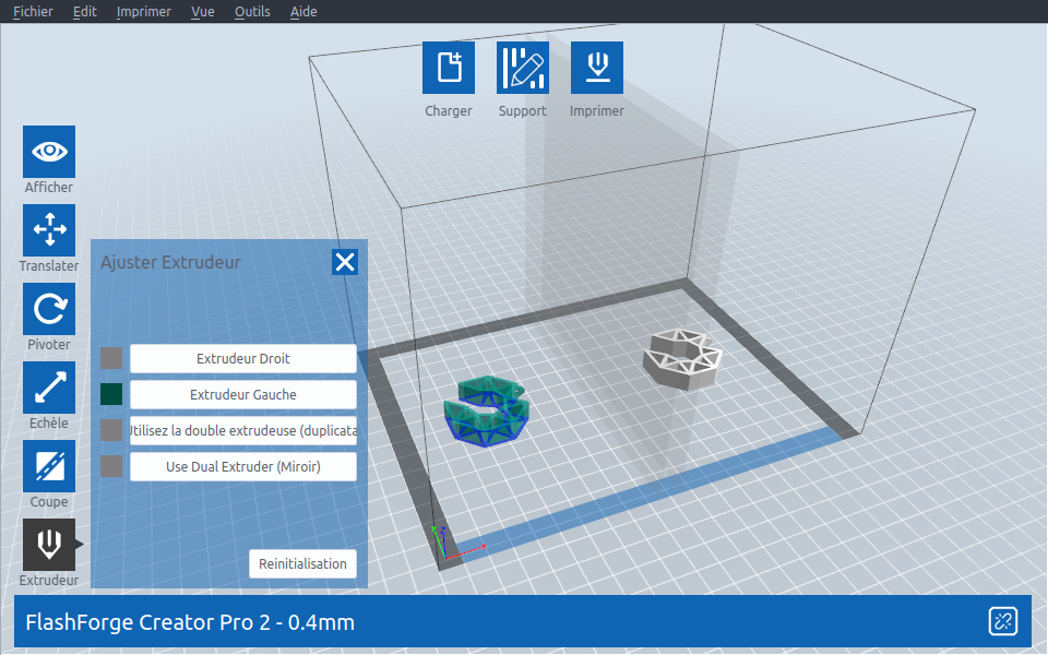

JeanLuc Posté(e) Avril 22, 2021 Auteur Partager Posté(e) Avril 22, 2021 J'ai encore fait de nombreux essais dont l'impression par câble. Rien. Ca ne marche toujours pas. J'ai également téléchargé une pièce, des fois que j'ai mal dessiné la mienne sur fusion. J'ai remarqué que la tête droite se déplace suivant la pièce et que l'extrudeur gauche veut faire avancer le filament. Mais comme la buse n'est pas chaude, l'extrudeur claque. On dirait qu'il y a une inversion d'avance du filament. Or lorsque j'imprime le fichier test à droite puis à gauche, ça marche bien. Mais pas ma pièce. Lien vers le commentaire Partager sur d’autres sites More sharing options...

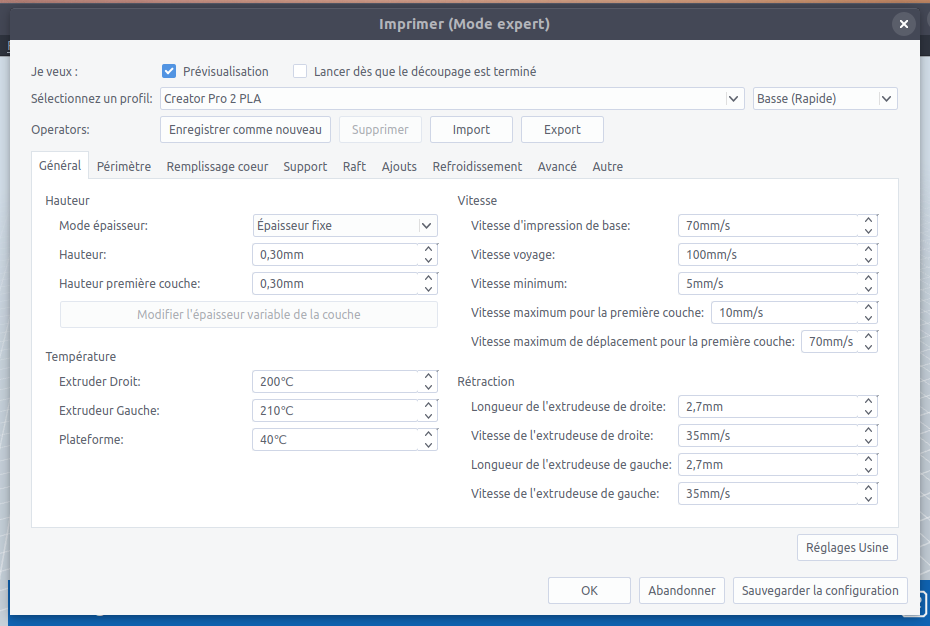

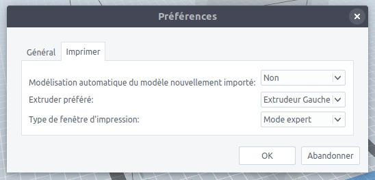

PPAC Posté(e) Avril 22, 2021 Partager Posté(e) Avril 22, 2021 (modifié) Bon donc pas de problème de carte SD ni de connexion USB Cela ressemble a un truc a activer / cocher dans le trancheur ... ou a un mauvais g-code de démarrage ... mais alors quoi .... ? Peut être que si tu post le fichier .gx ou .gcode d'impression de test qui passe et un de tes fichiers .gx ou .gcode qui veux pas, cela pourra aider ... si on les regarde de plus prés ... Edit : A tu testé de générer et de tester une impression "dual" avec les deux tête ex : (duplicata) ou (miroir) ? Et aussi mis en "Mode expert" ? Pour bien vérifier tout cela : Modifié (le) Avril 22, 2021 par PPAC Lien vers le commentaire Partager sur d’autres sites More sharing options...
