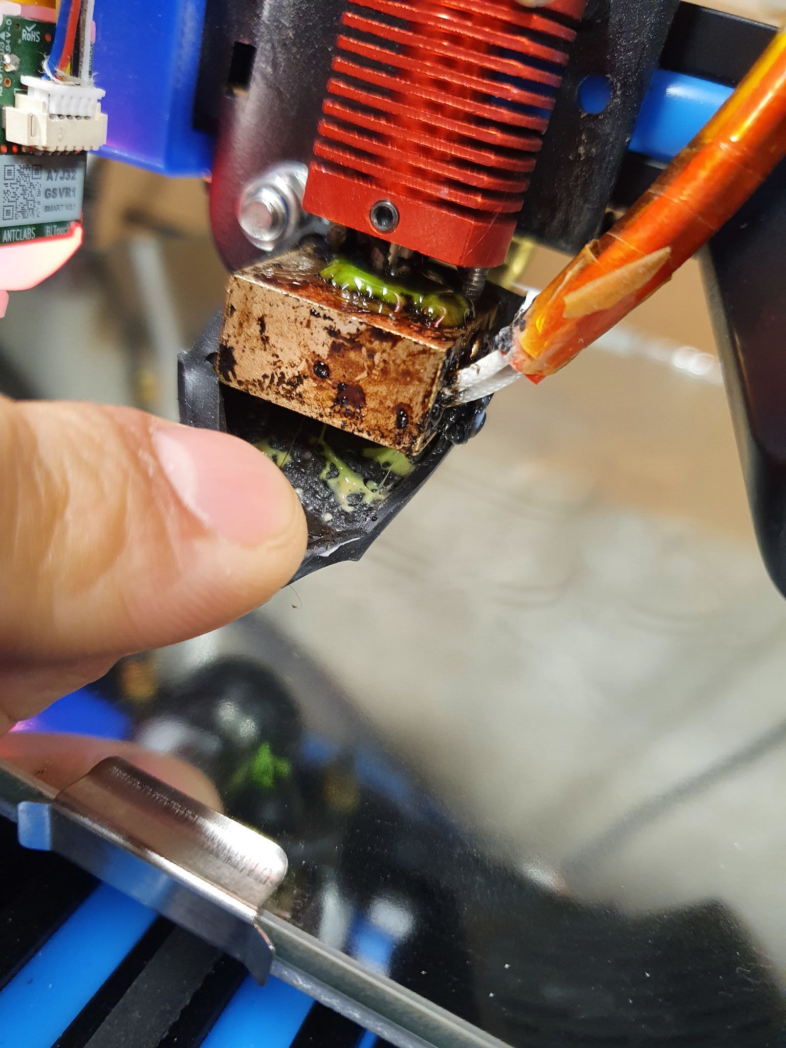

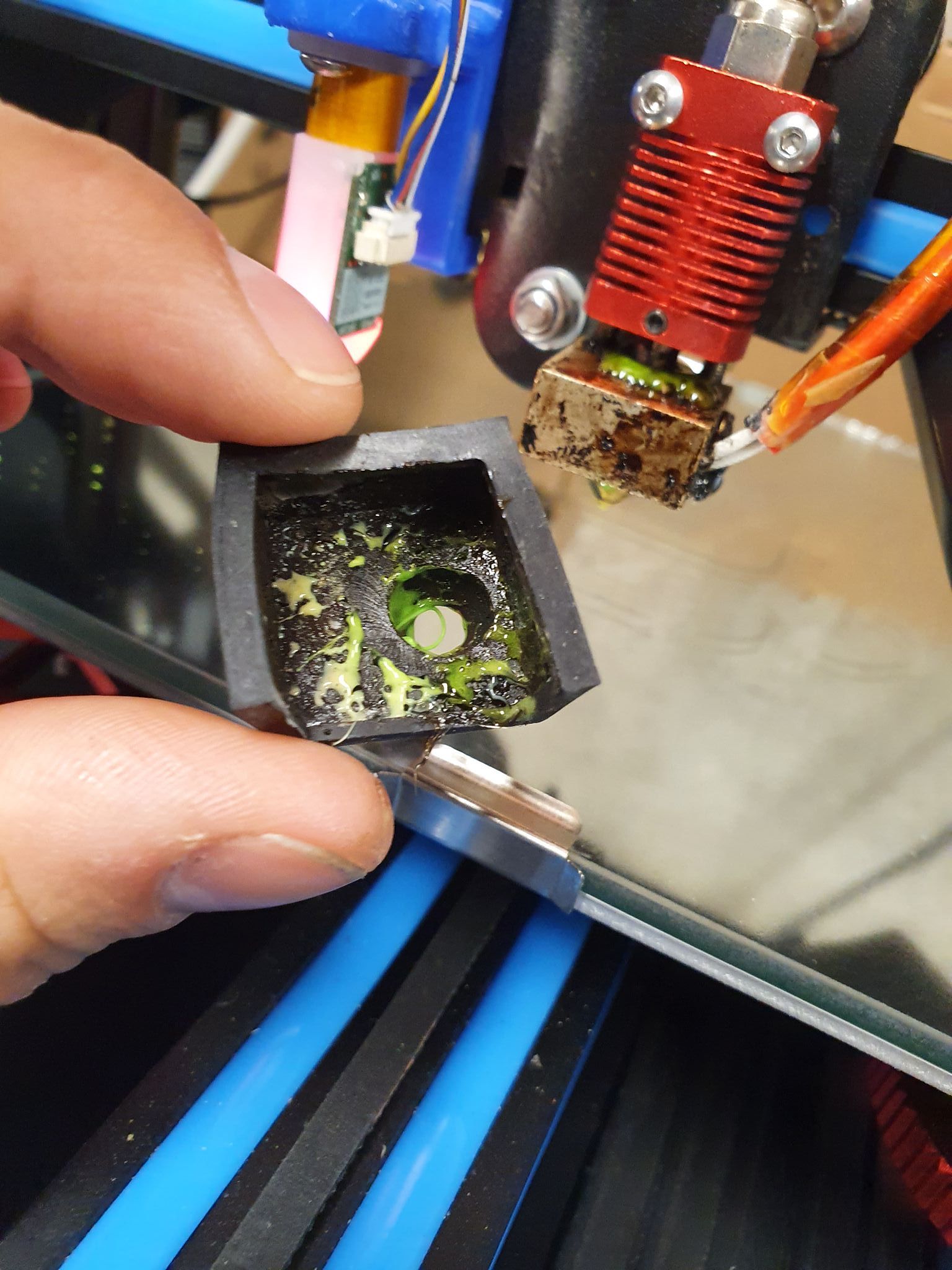

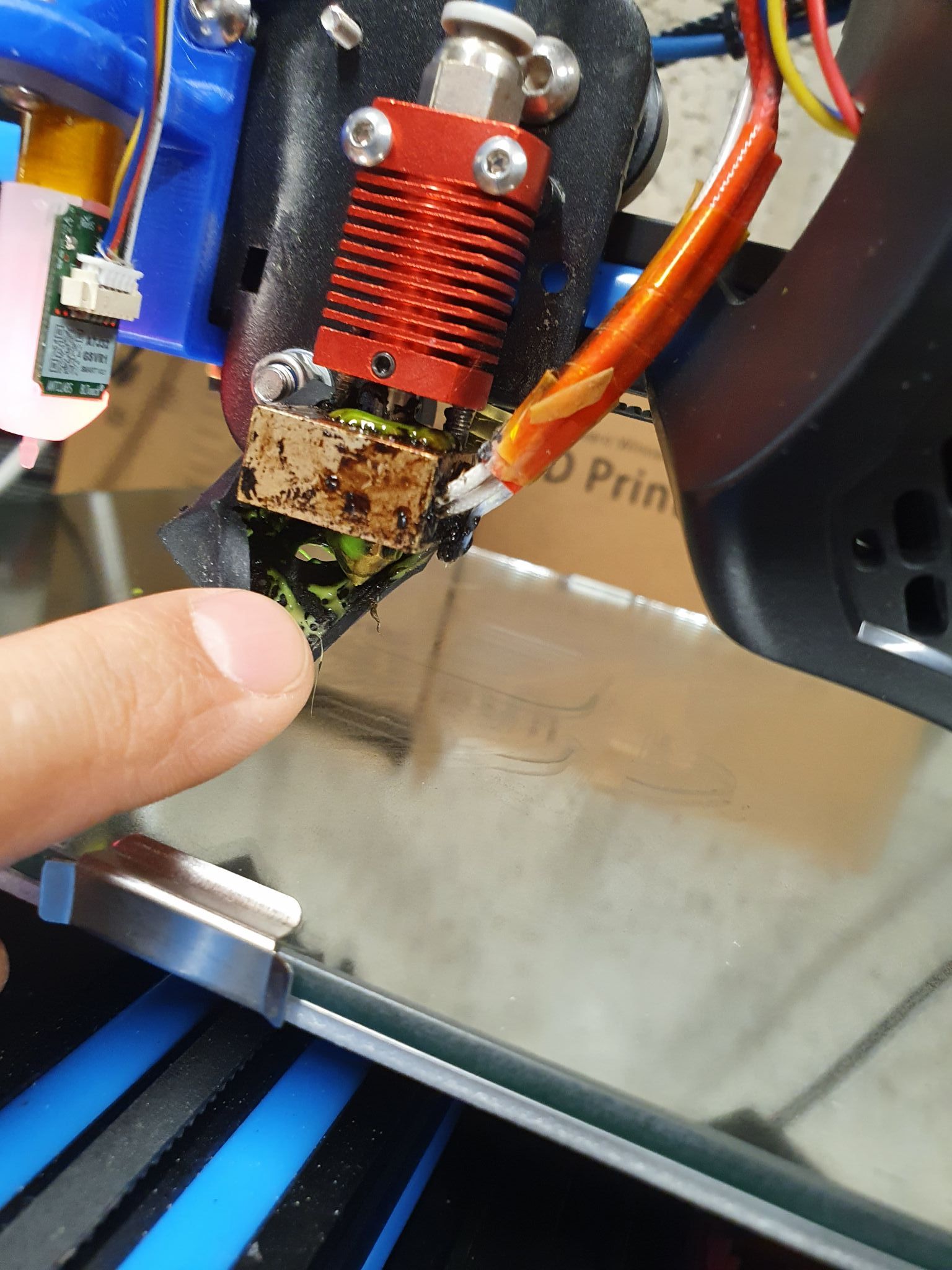

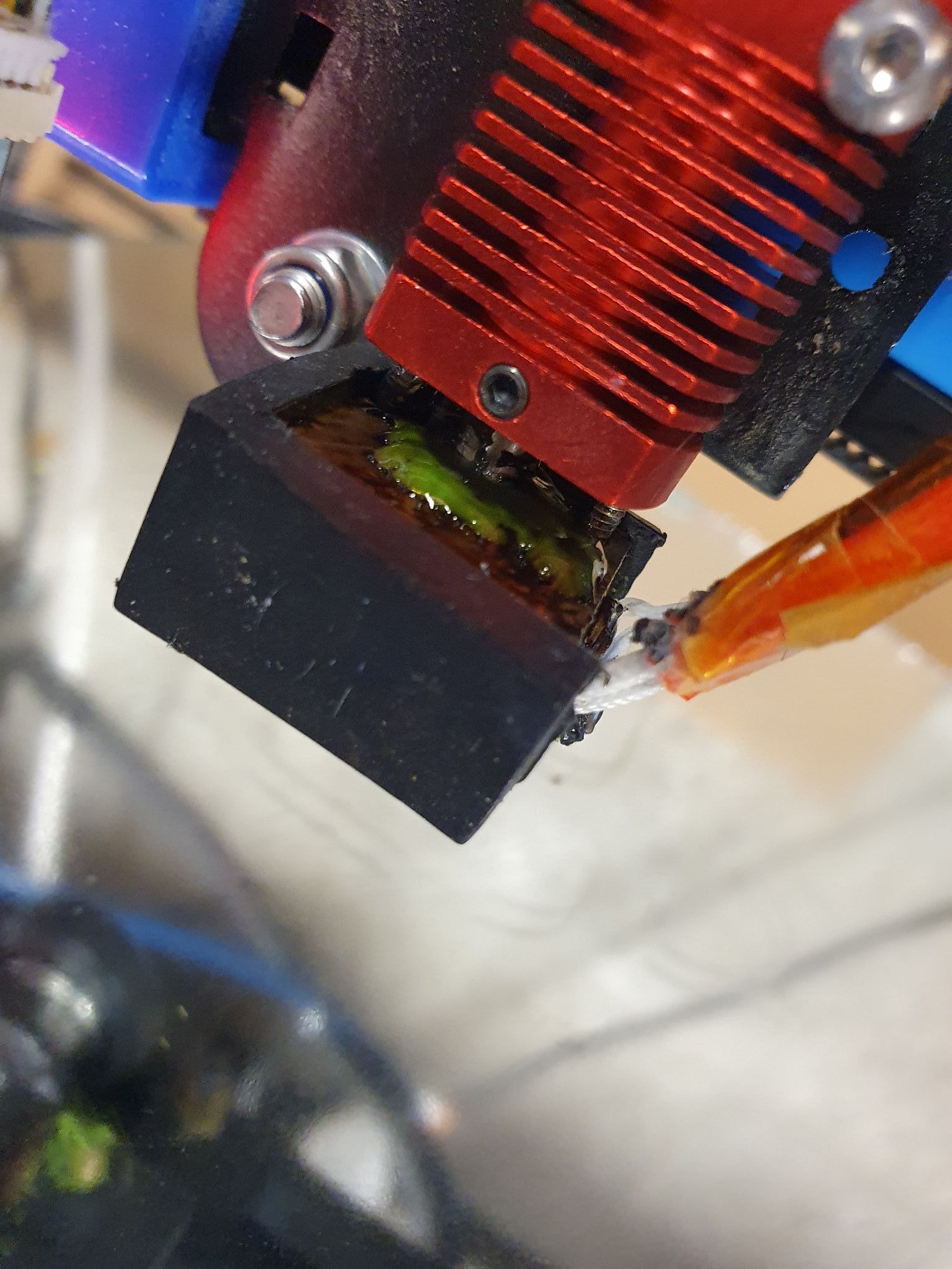

S-M-S Posté(e) Avril 19, 2021 Partager Posté(e) Avril 19, 2021 (modifié) bonjours à tous, je me tourne vers vous apres avoir visionner des dizaines de tutos, lu des dizaines d'articles sur le forum. j'ai un phénomène de buse bouchée (le plastic sort par au dessus de bloc de chauffe) sur ma ENDER3 V2. au début j'ai crus que ma buse était bouchée, j'ai donc tout nettoyer purger débouché. après remontage même soucis, j'ai donc recommandé un extrudeur complet. j'ai monté le nouvel extrudeur et la pareil le plastic sort par au dessus c'est un carnage. si quelqu'un a eu le souci ou peut m'aider ce serait super. Modifié (le) Avril 19, 2021 par S-M-S Lien vers le commentaire Partager sur d’autres sites More sharing options...

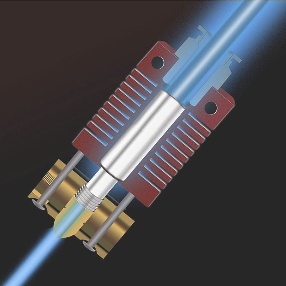

Titi78 Posté(e) Avril 19, 2021 Partager Posté(e) Avril 19, 2021 Sur le bloc de chauffe il y a d'un côté le tube métallique heatbreak et de l'autre la buse. La buse doit se serrer en appui sur le tube de heatbreak et pas en appui sur le corps de chauffe. Il faut que le heatbreak soit vissé suffisant dans le corps de chauffe pour cela Regarde le schéma de la titi's procédure Lien vers le commentaire Partager sur d’autres sites More sharing options...
S-M-S Posté(e) Avril 19, 2021 Auteur Partager Posté(e) Avril 19, 2021 yes c'est ce que j'ai fait j'ai viser le tube heatbreak suffisamment pour que quand la buse soit visser contre il reste 1mm entre buse et bloc de chauffe, j'ai fait chauffer le bloc et redonner un couom de serrage sur la buse mais pas trop car j'ai déjà niker le filet sur mon ancien extrudeur. mais malgré ça j'ai toujours du plastic qui sort par le dessus du bloc il y a 6 minutes, Titi78 a dit : Sur le bloc de chauffe il y a d'un côté le tube métallique heatbreak et de l'autre la buse. La buse doit se serrer en appui sur le tube de heatbreak et pas en appui sur le corps de chauffe. Il faut que le heatbreak soit vissé suffisant dans le corps de chauffe pour cela Regarde le schéma de la titi's procédure Lien vers le commentaire Partager sur d’autres sites More sharing options...

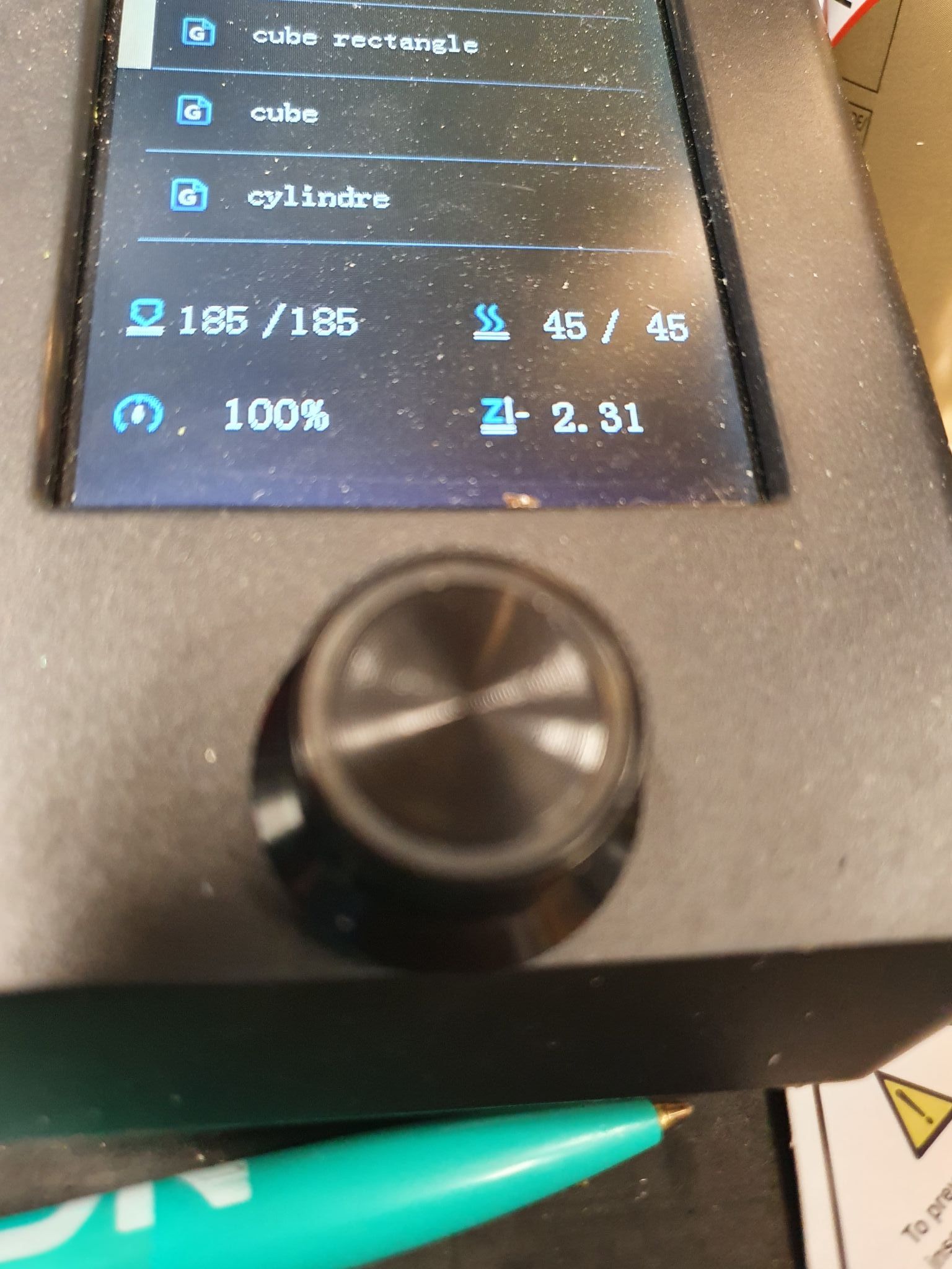

PPAC Posté(e) Avril 19, 2021 Partager Posté(e) Avril 19, 2021 (modifié) Tu imprime quelle type de matériau ? du PLA ? ( car tu dit "plastic" ...) a quelle température de consigne pour quelle température préconisé ? (si tu chauffe trop ... c bcp plus fluide ... cela passe plus facilement par le haut du bloc ?) Aussi, il va falloir nous mettre une belle photo du truc qui "dégueule" et de l’écran avec la température de consigne et celle mesuré ...! (enfin je pense déjà savoir a quoi cela ressemble mais juste pour être sur ! ) Edit : essai d'avoir dans la photo de visible la sonde thermique et le guide de ventilation si il y en a un pour vérifier que tu refroidis pas la sonde et donc que tu imprime pas en réel a une température plus haute que mesuré ... Modifié (le) Avril 19, 2021 par PPAC Lien vers le commentaire Partager sur d’autres sites More sharing options...
S-M-S Posté(e) Avril 19, 2021 Auteur Partager Posté(e) Avril 19, 2021 il y a 4 minutes, PPAC a dit : Tu imprime quelle type de matériau ? du PLA ? a quelle température de consigne pour quelle température préconisé ? (si tu chauffe trop ... c bcp plus fluide ... cela passe plus facilement par le haut du bloc ?) Aussi, il va falloir nous mettre une belle photo du truc qui "dégueule" et de l’écran avec la température de consigne et celle mesuré ...! (enfin je pense déjà savoir a quoi cela ressemble mais juste pour être sur ! ) je vous fais ça demain. mais j'ai ça avec le pla, abs et petg. par contre j'ai pas eu ça avec le tpu. les températures utilisées ont été celles préconisé sur les bobines 1 Lien vers le commentaire Partager sur d’autres sites More sharing options...
S-M-S Posté(e) Avril 20, 2021 Auteur Partager Posté(e) Avril 20, 2021 Il y a 9 heures, PPAC a dit : Tu imprime quelle type de matériau ? du PLA ? ( car tu dit "plastic" ...) a quelle température de consigne pour quelle température préconisé ? (si tu chauffe trop ... c bcp plus fluide ... cela passe plus facilement par le haut du bloc ?) Aussi, il va falloir nous mettre une belle photo du truc qui "dégueule" et de l’écran avec la température de consigne et celle mesuré ...! (enfin je pense déjà savoir a quoi cela ressemble mais juste pour être sur ! ) Edit : essai d'avoir dans la photo de visible la sonde thermique et le guide de ventilation si il y en a un pour vérifier que tu refroidis pas la sonde et donc que tu imprime pas en réel a une température plus haute que mesuré ... voilà pour ceux qui veulent voir le carnage après une impression de 2h 1 Lien vers le commentaire Partager sur d’autres sites More sharing options...

PPAC Posté(e) Avril 20, 2021 Partager Posté(e) Avril 20, 2021 (modifié) Bon je suis dépassé ... quand je relies les messages, d’après se que tu dit tu fait bien comme il faut ... La sonde thermique semble bien placé ... Enfin tu dit, que tu ne serre pas de trop car tu a déjà abîmé un heatbreak. Pour moi, il ne reste que cela ... pas simple de trouver le juste serrage qui n’abîme rien mais qui soit suffisant pour garantir un bon scellé ... peut être utiliser une clé dynamométrique ? Ou alors, tu a des défaut et/ou bavure métallique sur les éléments et ils ne peuvent pas créer un sellé suffisant ...( le pas de vis ou les filetages abîmé ou mal usiné, ou les faces des jonctions / contactes entre la buse et le heatbreak a aplanir sur un papier de verre ultra fin pour vraiment avoir des surface en contacte bien plane afin de créer un bon scellé ... ?) Aussi, bien purger quand tu a passe a un matériau qui a un température d'impression plus base ( ex du PETG ou de l'ABS vers le PLA ...) (faire passer (pousser a la main) 10 cm de filament du nouveau matériau jusqu’à obtenir un filament extrudé bien "beau" / ronde et lisse ) a la température du précédent matériau pour bien nettoyer / purger ... P.S. : Évite le multipost En haut de chaque post à droite, se trouve un bouton « … ». Quand on clique dessus, un menu déroulant apparaît dans lequel se trouve l'option ÉDITER. Cette option comme son nom l'indique, permet de modifier, corriger, compléter son propos durant une période de 12 heures après parution.https://www.lesimprimantes3d.fr/forum/uploads/monthly_2020_12/editer-un-post-maj-forum-octobre2020.jpg.a4938c7846d94f5686804e7139409771.jpg Modifié (le) Avril 20, 2021 par PPAC Lien vers le commentaire Partager sur d’autres sites More sharing options...

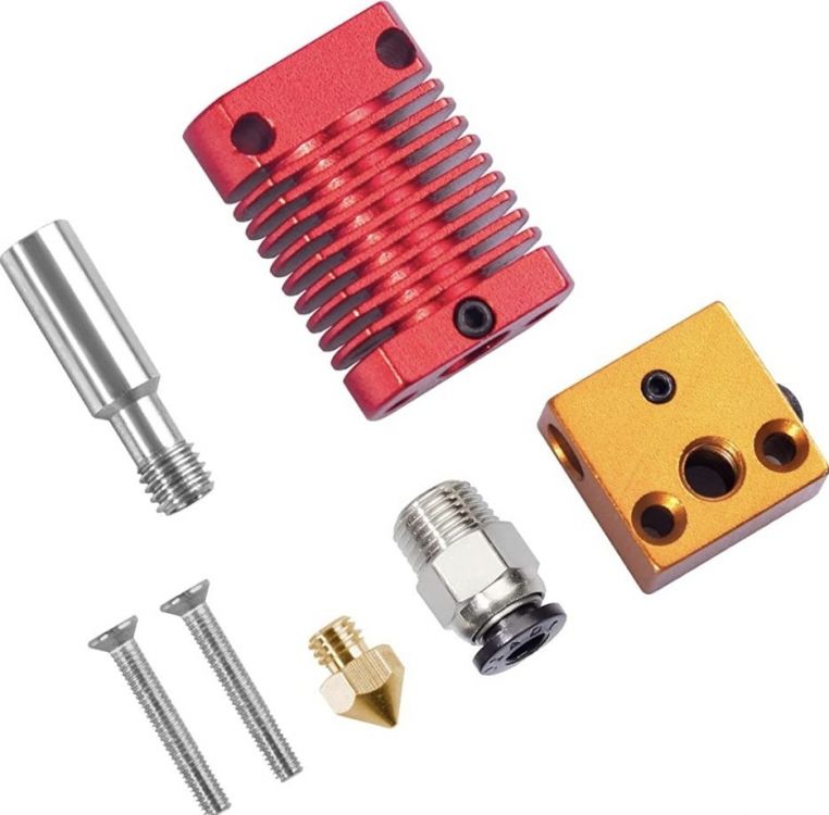

fran6p Posté(e) Avril 21, 2021 Partager Posté(e) Avril 21, 2021 Tu aurais une photo ou un lien du heatbeak car j'ai un gros doute sur celui qui est installé sur ta photo ? Si c'est un «full metal» et qu'il a bien été monté / vissé au contact de la buse alors soit le plan haut de ta buse n'est plus «plan» soit c'est l'extrémité inférieure de ton heatbreak qui ne l'est pas. Là, le filament réussit à s'immiscer entre ces deux plans et suivant la loi de Murphy, il choisit la voie du moindre effort Lien vers le commentaire Partager sur d’autres sites More sharing options...
S-M-S Posté(e) Avril 21, 2021 Auteur Partager Posté(e) Avril 21, 2021 il y a une heure, fran6p a dit : Tu aurais une photo ou un lien du heatbeak car j'ai un gros doute sur celui qui est installé sur ta photo ? Si c'est un «full metal» et qu'il a bien été monté / vissé au contact de la buse alors soit le plan haut de ta buse n'est plus «plan» soit c'est l'extrémité inférieure de ton heatbreak qui ne l'est pas. Là, le filament réussit à s'immiscer entre ces deux plans et suivant la loi de Murphy, il choisit la voie du moindre effort yes full métal Lien vers le commentaire Partager sur d’autres sites More sharing options...
S-M-S Posté(e) Avril 21, 2021 Auteur Partager Posté(e) Avril 21, 2021 maintenant si quelqu'un me conseille un meilleur bloc de chauffe pour modifier la ender 3 v2 je prend Lien vers le commentaire Partager sur d’autres sites More sharing options...

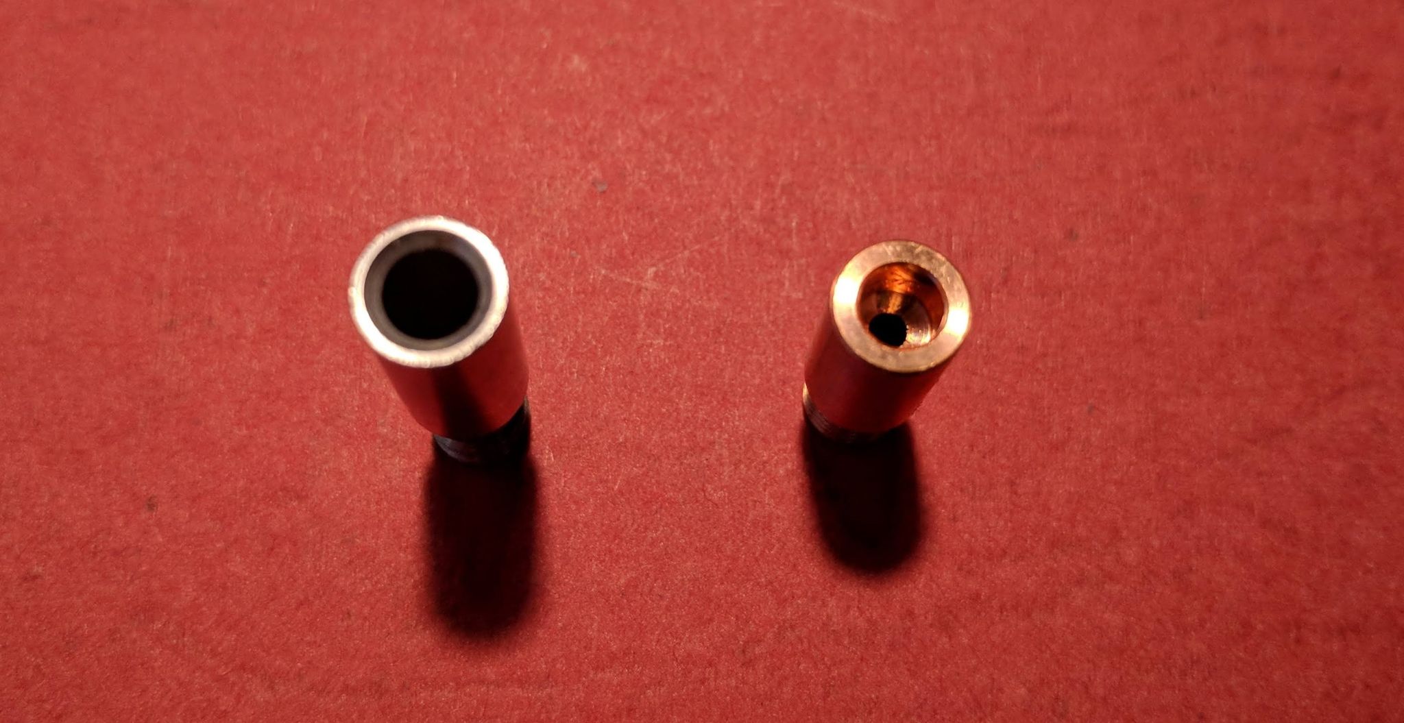

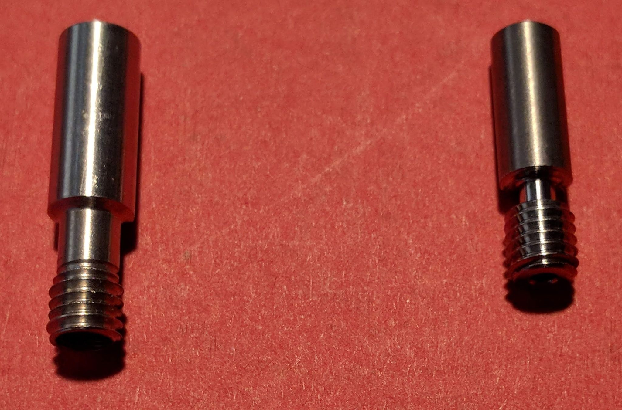

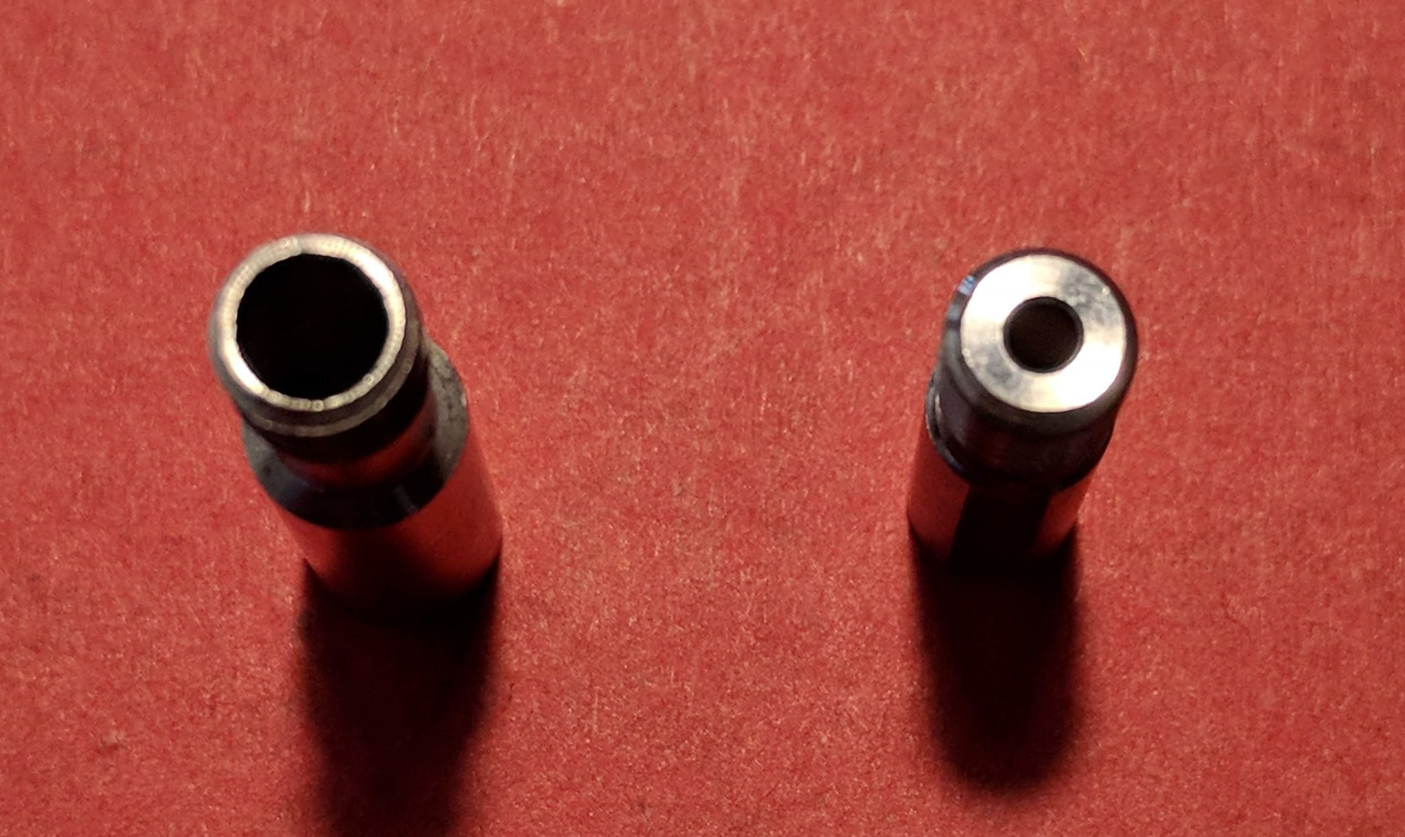

fran6p Posté(e) Avril 22, 2021 Partager Posté(e) Avril 22, 2021 @S-M-S Désolé mais ce n'est pas une «full metal» (c'est la tête classique des CR10, CR10S, Ender3, Ender5, …). Dans une «full metal», le heatbreak est différent. A gauche, un heatbreak «pass-through», à droite un «full metal» : Vue d'ensemble Vue côté buse Vue entrée PTFE Le PTFE doit aller jusqu'au contact de la buse si tu ne veux pas subir de colmatage de la tête. 1 Lien vers le commentaire Partager sur d’autres sites More sharing options...
S-M-S Posté(e) Avril 23, 2021 Auteur Partager Posté(e) Avril 23, 2021 Il y a 11 heures, fran6p a dit : @S-M-S Désolé mais ce n'est pas une «full metal» (c'est la tête classique des CR10, CR10S, Ender3, Ender5, …). Dans une «full metal», le heatbreak est différent. A gauche, un heatbreak «pass-through», à droite un «full metal» : Vue d'ensemble Vue côté buse Vue entrée PTFE Le PTFE doit aller jusqu'au contact de la buse si tu ne veux pas subir de colmatage de la tête. ok et tu as un lien pour ce produit ? Lien vers le commentaire Partager sur d’autres sites More sharing options...
