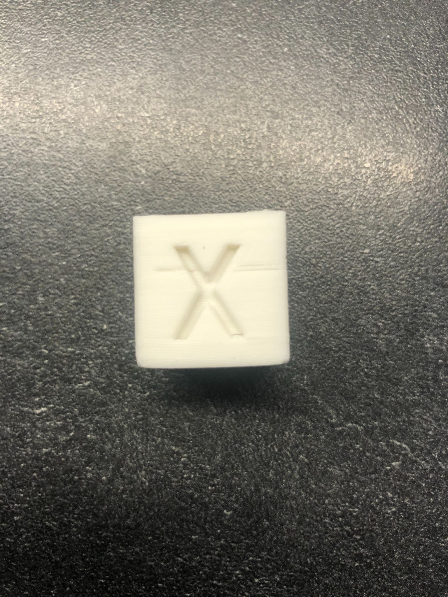

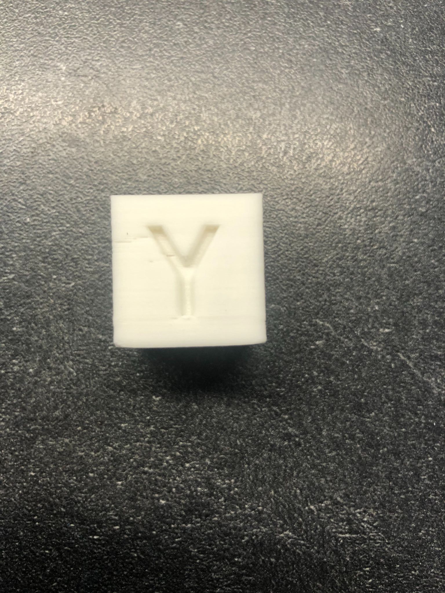

Invité Posté(e) Avril 19, 2021 Partager Posté(e) Avril 19, 2021 (modifié) Salut J' ai presque terminé l' upgrade de ma Ender5 avec le Matrix en directdrive, mais j' ai encore des petits soucis, voilà j' ai fais un test avec le cube, vous en pensez quoi? C 'est du PLA, je commence par le plus simple. Modifié (le) Avril 19, 2021 par Invité Lien vers le commentaire Partager sur d’autres sites More sharing options...
Orkh4nn Posté(e) Avril 19, 2021 Partager Posté(e) Avril 19, 2021 Hello ! De ce que je vois sur les photos je dirais qu'il y a encore des choses à améliorer car : - warping sur les coins - Point dur à certaines hauteurs OU sous-extrusion Lien vers le commentaire Partager sur d’autres sites More sharing options...

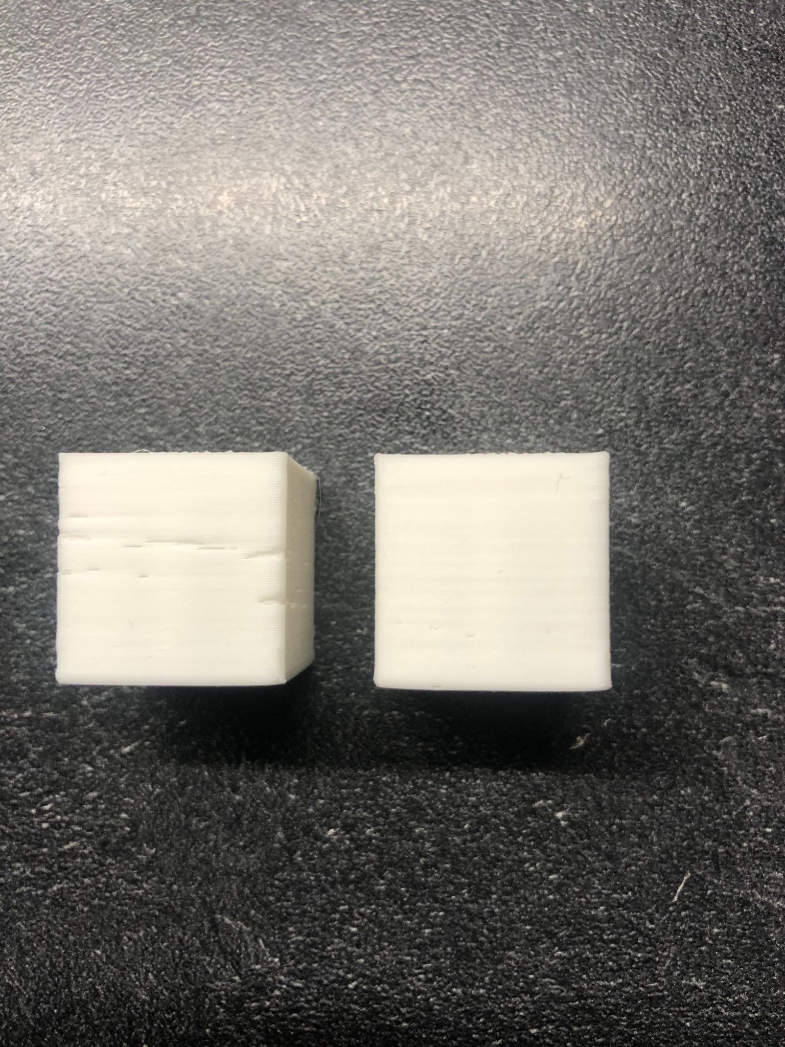

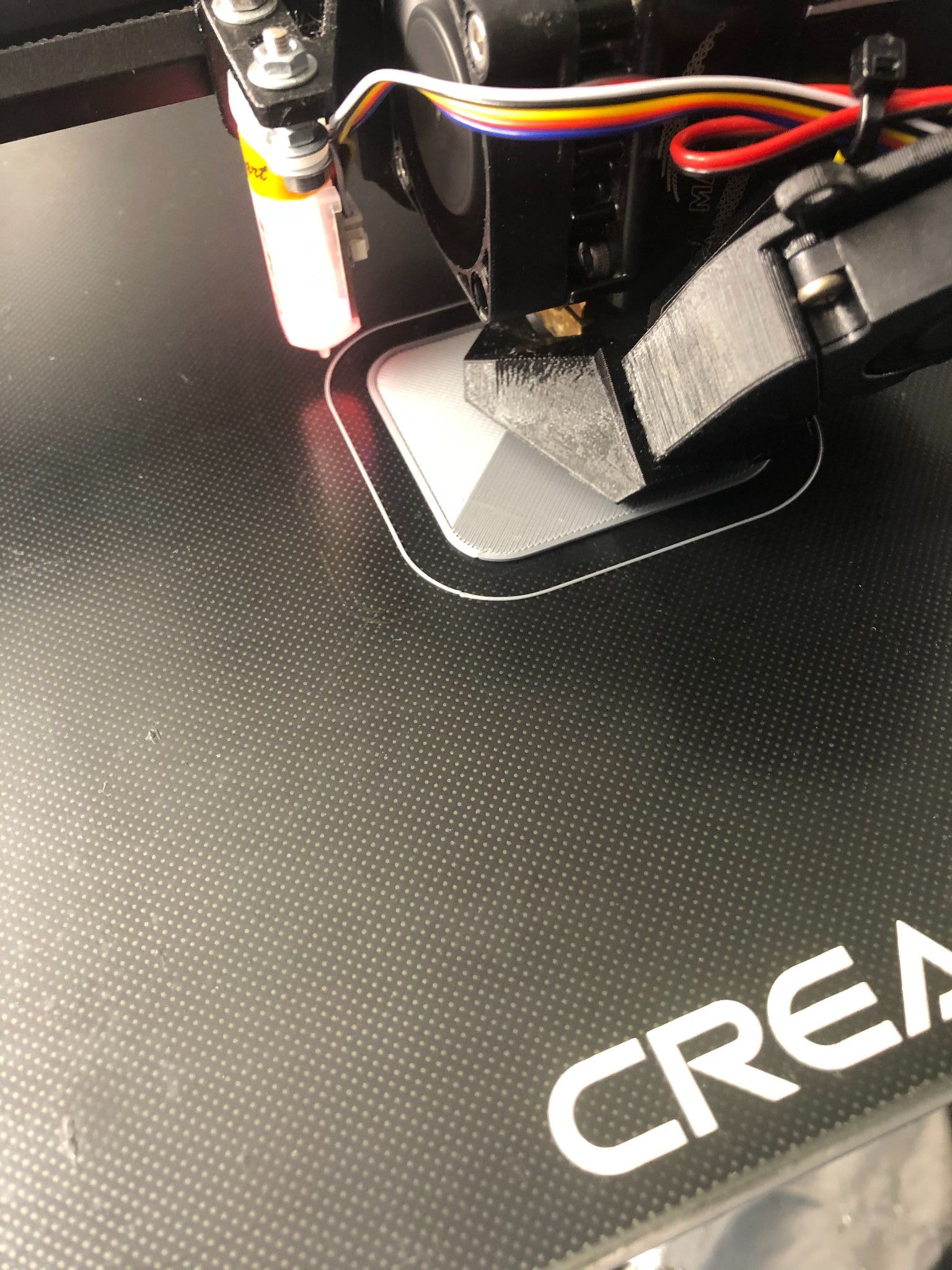

Invité Posté(e) Avril 29, 2021 Partager Posté(e) Avril 29, 2021 (modifié) Salut J' ai réussi à corriger les coins mais pour manque ou décalage ou autre ( la surface n'est pas terrible ) rien à faire: calibrage extrudeur ( d'ailleurs pour un direct drive y a une astuce spécifique ? ) vérification de l' alignement sur la roue dentée Je vais changé de filament pour voir ce que ça donne. Merci si vous avez des infos sur Matrix ou hemera c 'est son clone. PS: Z est parfait mais sur les côtés bof. Edit: 20h37 J' ai enfin trouvé, franchement je ne pensé vraiment pas à ça, la ventilation, je l' ai amélioré pour le Matrix, mais trop J' ai monté une soufflette en forme de fourche, n' ayant pas l' habitude d ' utiliser ce système et surtout de le géré ( sauf pour la Prusa ), j' ai mis la ventilation à 30% et c 'est mieux: A gauche 100% de ventilation et à droite 30%. Bon reste encore du boulot pour la géométrie, mais ça va dans le bon sens Modifié (le) Avril 29, 2021 par Invité Lien vers le commentaire Partager sur d’autres sites More sharing options...

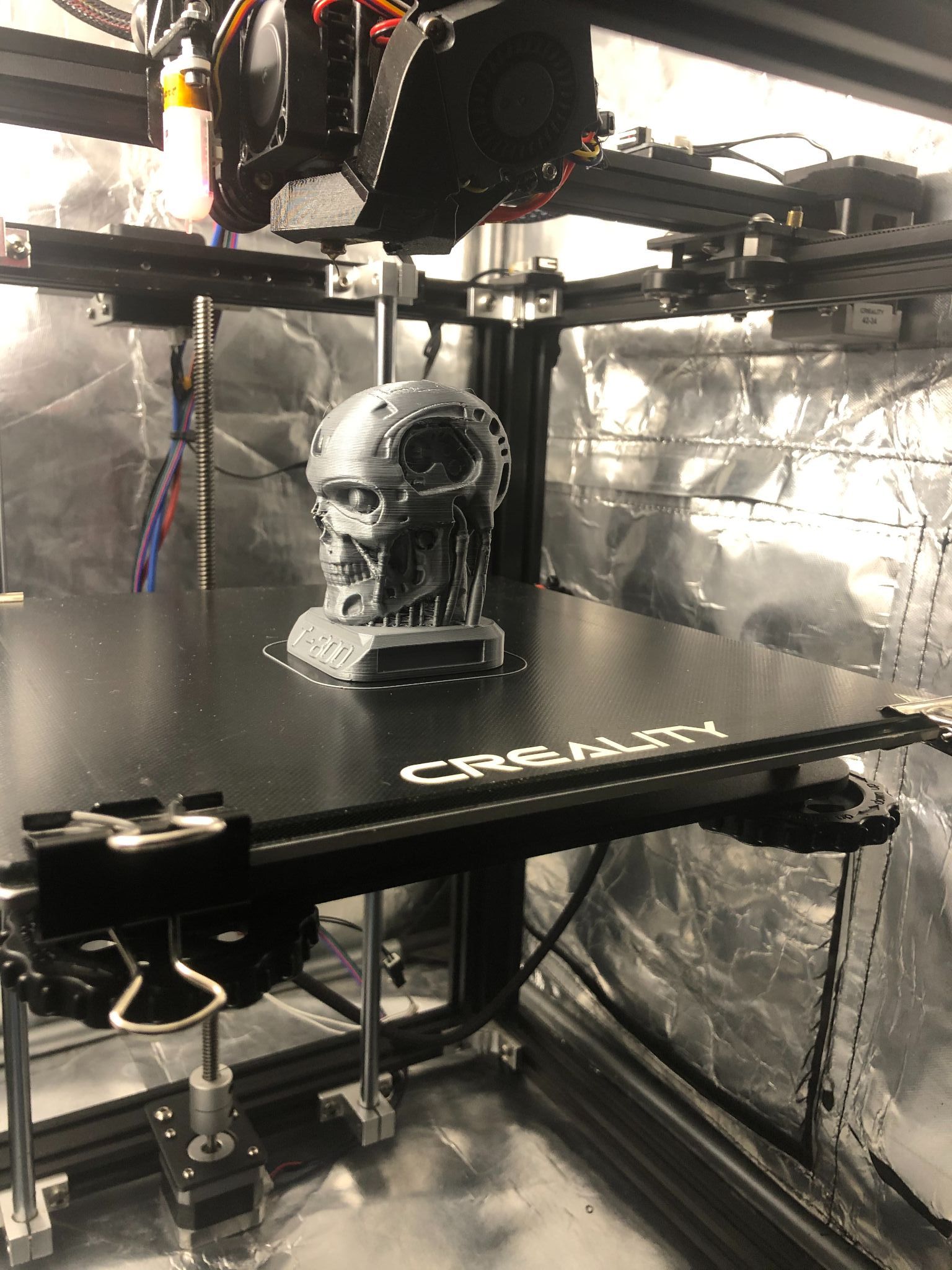

Invité Posté(e) Mai 10, 2021 Partager Posté(e) Mai 10, 2021 (modifié) Salut Voilà 2 paramètres dans Prusa slicer très important ( dans mon cas avec ma Ender5 ) en plus de celui du diamètre de la buse, je commence à avoir de très bons résultats. J' ai lancé une impression de plus de 5h pour tester: Modifié (le) Mai 10, 2021 par Invité Lien vers le commentaire Partager sur d’autres sites More sharing options...

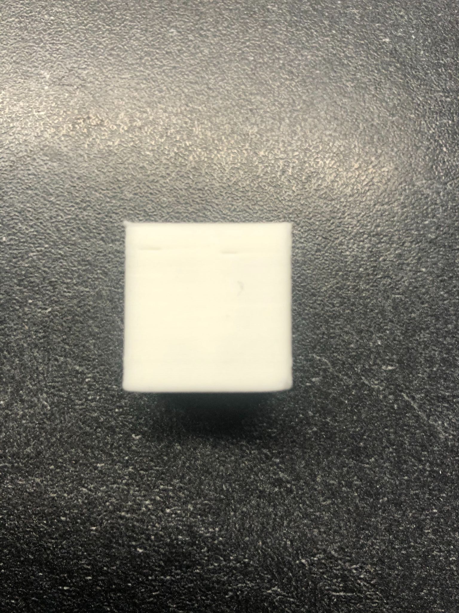

Invité Posté(e) Mai 11, 2021 Partager Posté(e) Mai 11, 2021 Salut Et voila le résultat final, bon faudra mettre une buse plus petite si je veux imprimé avec détails, en 0.6 c 'est de la prod sans plus: Lien vers le commentaire Partager sur d’autres sites More sharing options...
