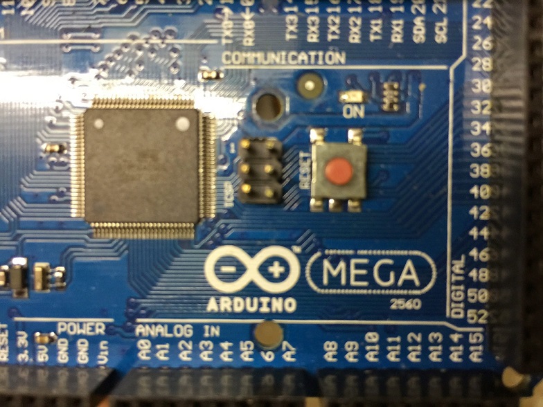

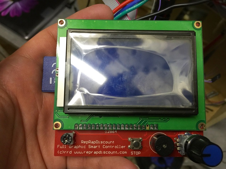

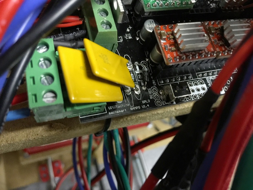

davx Posté(e) Janvier 7, 2015 Auteur Partager Posté(e) Janvier 7, 2015 Tout d'abord merci à tous d'avoir pris le temps de me lire. Alors c'est compliqué car ça fait plus de 2 mois que j'ai pas mis les mains dedans depuis mon échec. Je trouve que les moteurs réagissent bizarrement(très lent,saccadé) quand je les tests avec repetier. J'ai commandé une autre carte ramps 1.4 mais pas de bol je l'ai installé hier et aucune réaction pas de led allumé. Je devrais recevoir une autre carte demain. Mon autre problème c'est la programmation je suis une brele les lignes de commande c'est pas mon fort. J'ai aussi un lcd mais lui ne s'allume pas même en chargent plusieurs firmware et rien n'y fait il est hs ?? Demain je met des photos en ligne. Lien vers le commentaire Partager sur d’autres sites More sharing options...
Tosamdy Posté(e) Janvier 7, 2015 Partager Posté(e) Janvier 7, 2015 Pour tes moteurs, il n'y a rien a changer, remet ta premiere carte, ce sont tous simplement tes Stepeur a régler. Regarde sur les modules A4988, tu a un tout petit potentionmetre. Tu prendre un tournevis ceramique (sinon, tu risque de griller ta carte) et si - le moteur ronronnent ou ne fait rien, tu augmente (dans le sens horaire) - le moteur marche, mais a l'arret fait du bruit ou chauffe beaucoup, tu réduit un peu Il faut être bien sur entre les deux pour le bon réglage Si tu n'a pas de tournevis ceramique, tu peut le faire avec un tournevis de precision, par contre, pour ne par griller la carte, il faut le faire USB et courant coupé (donc plus long a régler) Pour le LCD, est ce que tu a programmer Ardiono ? Car, si tu l'a pas fait, c'est normal qui ne s'allume pas (par contre, là, je peux pas t'aider, j'ai pas encore mis le miens...) Yes, je viens de me faire au moins 100 Euros Voici une photo du potentionmetre Et vraiment, s'il font toujours pareil, vérifie le sens de branchement de tes fils du moteur Lien vers le commentaire Partager sur d’autres sites More sharing options...

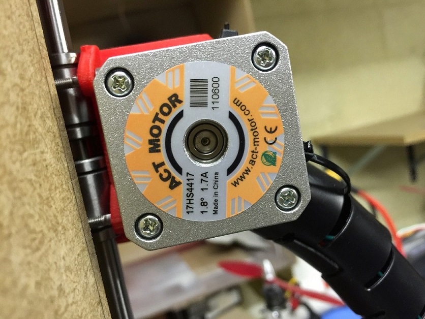

davx Posté(e) Janvier 11, 2015 Auteur Partager Posté(e) Janvier 11, 2015 bonjour a tous. après une batterie de test : j'ai teste plusieurs carte ramps et stepeur mon problème persiste.l'axe Z ne fonctionne pas comme il le faudrait quand je lui ordonne un mouvement via repetier il donne un a coup mais ne bouge pas et fait beaucoup de bruit. est ce que cela peut provenir de la carte mère 2560 mais que du module Z car les autres moteurs ainsi que les modules fonctionne. je précise que je n'ai pas brancher l'axe Z en y voila mon matos le même que vinch: http://vvinch.blogspot.fr/2013/06/presentation.html merci pour vos avis PS le module LCD s'allume mais n'affiche rien. Lien vers le commentaire Partager sur d’autres sites More sharing options...
scarou Posté(e) Janvier 12, 2015 Partager Posté(e) Janvier 12, 2015 J'ai eu le même problème sur Z. Il faut que tu tu mette des valeurs d'avance et d'accélération beaucoup plus petites que celles d'origine qui sont trop importantes. Commence par une vitesse d'avance sur Z de 2 mm/s et une accélération de 100 mm/s². Tu peux modifier ces valeurs directement dans Repetier en allant dans le menu configuration / Configuration EEPROM du Firmware (Ou Alt + E c'est plus simple.) N'oublie pas de cliquer sur "Sauver dans EEPROM" pour que les soient prises en compte. Sinon, tu peux réaliser la même manip dans ton Marlin. (Tu sais modifier le Config.h de ton Marlin et le téléverser sur ton arduino ?) Lien vers le commentaire Partager sur d’autres sites More sharing options...

scarou Posté(e) Janvier 16, 2015 Partager Posté(e) Janvier 16, 2015 Petite question serait il possible d'avoir un firmware Déjà réglé pour une prusa i3 avec écran lcd. Oui...mais non... Comme cela t'as été dit plus haut, les imprimante 3D "autoconstruites" sont des machines capricieuses et il est important de faire l'effort de comprendre chaque manipulation afin de maitriser un minimum le comportement de ta machine. Le paramétrage de ton Marlin est un basique à maîtriser impérativement. Sinon, je crains que tu n'aille de désillusions en désillusions car au moindre résultat résultat inapproprié ou pépin, tu sera revenu au point de départ. Rassure toi,les débuts sont chaotiques, mais les résultats sont gratifiants. Pour ton écran LCD, commence par lire ça (Installer un écran LCD) et reviens nous dire ce qui va bien et ce qui va pas bien par rapport à ton cas en particulier. Lien vers le commentaire Partager sur d’autres sites More sharing options...

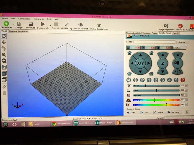

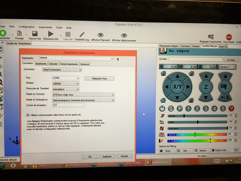

jettalo Posté(e) Février 4, 2015 Partager Posté(e) Février 4, 2015 hello sur la photo de repetier je vois la vitesse 250000 je pense qu'il faut mettre 115200 déjà les endstop doivent etre mal câble je pense 2 fils suffit le 3 eme c'est surement pour alimenter la led ( pas sur ,plus de spécialiste que moi ici ) Lien vers le commentaire Partager sur d’autres sites More sharing options...
biostrike Posté(e) Février 4, 2015 Partager Posté(e) Février 4, 2015 Effectivement il vaut mieux être à 115200, ça passe mieux, ou alors il faut un très bon cable USB. Pour les endstop, c'est 2 fils et attention à ne pas se tromper sinon on peut griller sa carte. Lien vers le commentaire Partager sur d’autres sites More sharing options...
scarou Posté(e) Février 4, 2015 Partager Posté(e) Février 4, 2015 REPETIER : - Affiche les log afin de pouvoir lire les message d'erreur (Bouton Easy mode en rouge, puis clic sur "Visibilité Log". Les log apparaissent alors en bas de l'écran. - Fait un Alt + E afin de voir les réglages de l'EEPROM et fait une capture écran ) Config.h - Si communication à 115000 bauds, ne pas oubier de changer la vitesse dans ton config.h également - Définition du type de thermistance :Tu es règlé sur "// 1 is 100k thermistor - best choice for EPCOS 100k (4.7k pullup)" c'est ce que tu as choisi ou tu as laissé par défaut ? (Une mauvaise info à ce niveau peutmettre en défaut ton REPETIER) - Ecran LCD... heu.. qu'est-ce que tu n'as pas compris dans ce qui t'as déjà été dit auparavant ? Voici un extrait de ton Config.h : // The RepRapDiscount FULL GRAPHIC Smart Controller (quadratic white PCB) // http://reprap.org/wiki/RepRapDiscount_F ... Controller // // ==> REMEMBER TO INSTALL U8glib to your ARDUINO library folder: http://code.google.com/p/u8glib/wiki/u8glib //#define REPRAP_DISCOUNT_FULL_GRAPHIC_SMART_CONTROLLER Comme tu semble ne pas avoir suivi les conseils déjà prodigués, Oui...mais non... Comme cela t'as été dit plus haut, les imprimante 3D "autoconstruites" sont des machines capricieuses et il est important de faire l'effort de comprendre chaque manipulation afin de maitriser un minimum le comportement de ta machine. Le paramétrage de ton Marlin est un basique à maîtriser impérativement. Sinon, je crains que tu n'aille de désillusions en désillusions car au moindre résultat résultat inapproprié ou pépin, tu sera revenu au point de départ. Rassure toi,les débuts sont chaotiques, mais les résultats sont gratifiants. Pour ton écran LCD, commence par lire ça (Installer un écran LCD) et reviens nous dire ce qui va bien et ce qui va pas bien par rapport à ton cas en particulier. ...je vais m'arrêter là et attendre que tu ai passé ce stade... Courage... Lien vers le commentaire Partager sur d’autres sites More sharing options...
