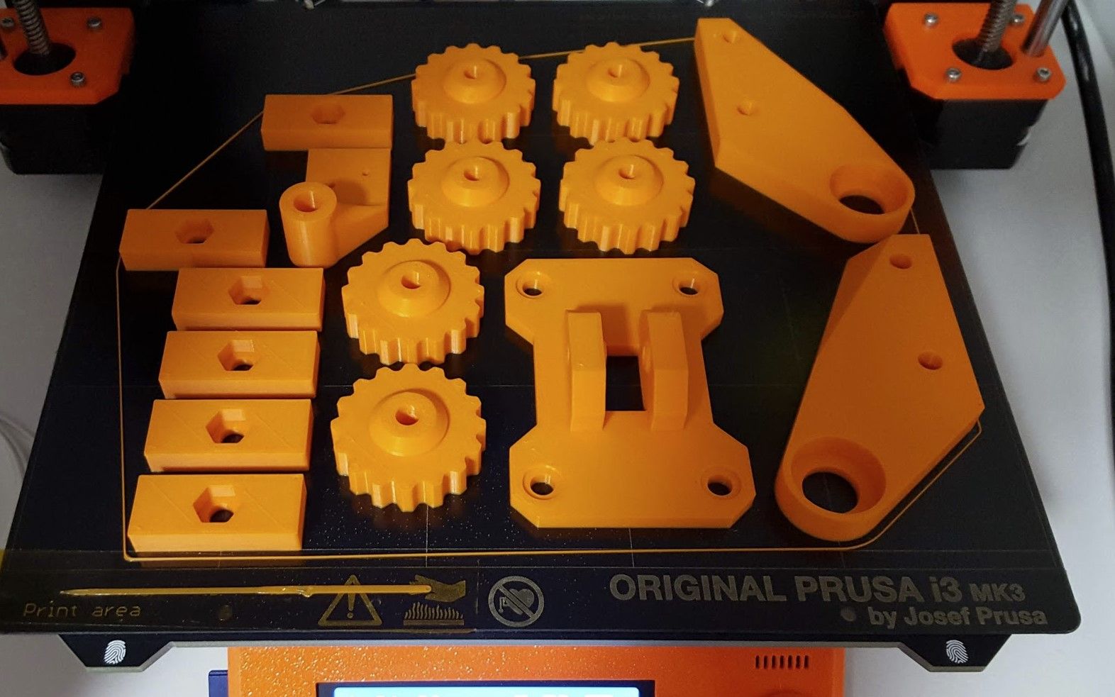

Kachidoki Posté(e) Mai 15, 2021 Partager Posté(e) Mai 15, 2021 Il y a 6 heures, cachou501 a dit : Je me permet même de faire plus de 3 pièces sur la même impression. Lien vers le commentaire Partager sur d’autres sites More sharing options...
Invité Posté(e) Mai 15, 2021 Partager Posté(e) Mai 15, 2021 @Kachidoki tu buse et abuse Purée ça rigole pas là. Lien vers le commentaire Partager sur d’autres sites More sharing options...
divers Posté(e) Mai 15, 2021 Partager Posté(e) Mai 15, 2021 Tu refais une CNC32 ? Lien vers le commentaire Partager sur d’autres sites More sharing options...
Kachidoki Posté(e) Mai 15, 2021 Partager Posté(e) Mai 15, 2021 (modifié) Non c'est une vieille photo, j'en cherchais une en stock avec plus de 3 pièces. J'ai fait récemment des plateaux pleins de petites pièces en séries, 60 pièces par plateau, mais je n'ai pas fait de photo. Ca fait longtemps que j'ai arrêté de prendre mes impressions en photo, du coup je tourne souvent sur les anciennes photos. C'est vrai que lorsqu'on est habitué aux Prusa, ce n'est pas très impressionnant, mais dans le cas contraire les impressions full plate font toujours leur effet. Modifié (le) Mai 15, 2021 par Kachidoki Lien vers le commentaire Partager sur d’autres sites More sharing options...
