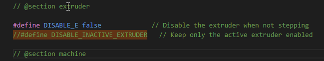

yopla31 Posté(e) Juin 26, 2021 Auteur Partager Posté(e) Juin 26, 2021 En Marlin v2.0.8.2, les modes Duplication et Miroir fonctionnent en commentant DISABLE_INACTIVE_EXTRUDE dans configuration.h dans la section extruder : C'est BUG identifié et ce contournement fonctionne chez moi. Concernant les impressions via USB (Octoprint, ou autre) qui ne s'achèvent jamais, le problème a aussi été signalé. J'ai solutionné ce point avec des commandes comme indiquées sur Github : M104 T0 S0 M104 T1 S0 M140 S0 M107 M84 dans les scripts gcode d'Octoprint; la version v2.0.9 corrige ce point, mais son mode IDEX ne fonctionne pas avec les mêmes paramètres que la v2.0.8.2 ! Lien vers le commentaire Partager sur d’autres sites More sharing options...

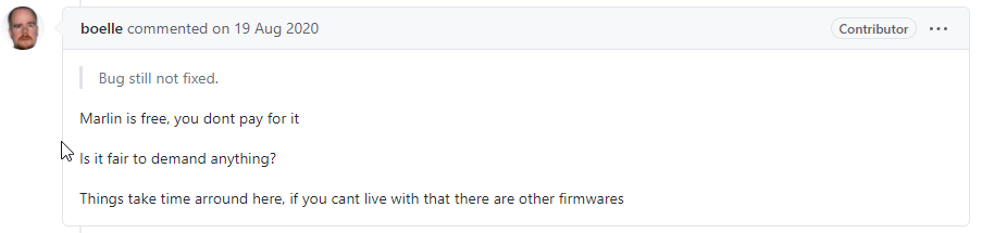

yopla31 Posté(e) Juillet 4, 2021 Auteur Partager Posté(e) Juillet 4, 2021 Rien à Faire ! Le mode IDEX de Marlin v2.0.9.1 est bogué, n'en déplaise à ces chères volontaires que l'on remercie chaleureusement pour leur travail bénévole. Je mets beaucoup de forme, car je remarque, sans vouloir polémiquer, que, dès lors qu'on signale un problème sur une fonction non classique, la prise en compte et le traitement du problème est loin d'être rapide, voir l'Issue#17941, on se fait facilement renvoyer dans ses buts, en nous rappelant le caractère "bénévole". Bref, vous signalez un problème avec moultes explications, schémas ou vidéos à l'appui, et votre problème tombe aux oubliettes... Vous tentez de le déterrer, vous recevez soit les foudres d'un "bénévole" ou une vague réponse de ce cher "boelle", voire on vous engueule... C'est vrai, pas facile de disposer de suffisamment de machines pour traiter ces problèmes, mais l'état d'esprit de quelques développeurs nuit gravement à Marlin. Lors de mon projet de dual extrusion sur ma CR10 avec la SKR Pro v1.1, j'avais galéré à signaler des problèmes avec vidéos et explications. J'avais fini par renoncer et installé une Duet2 WiFi avec Reprapfirmware v2 ! Avec ma Ender5, j'ai signalé un problème de compilation, pour lequel le ticket a été clôturé par ce cher "boelle" sans autre explication. Et évidemment, le problème est réapparu dans un autre ticket où j'ai tenté de rappeler ma solution de contournement, et de me prendre à nouveau le "Marlin is maintained by volunteers!" par "ellensp". @fran6p et @Poisson21 , j'ai commandé la Duex5 pour ma CR10 IDEX... Je veux bien participer activement à l'évolution d'un firmware Open Source, mais je refuse de devoir me prosterner devant des personnages, qui sont, bien souvent, les moins productifs, mais qui se prennent pour des héros intouchables ! L'Artist-D fonctionne en Marlin v2.0.8.2, avec le mode IDEX fonctionnel en commentant DISABLE_INACTIVE_EXTRUDE dans configuration.h , comme je le signale plus haut, et avec l'impression via USB qui ne se termine qu'avec les gcodes signalés également ci-dessus. J'arrête le déverminage de Marlin ! 1 1 Lien vers le commentaire Partager sur d’autres sites More sharing options...
yopla31 Posté(e) Juillet 5, 2021 Auteur Partager Posté(e) Juillet 5, 2021 Quand je dis "J'arrête le déverminage de Marlin !", je veux simplement dire que j'arrête de tenter d'améliorer l'Artist-D, qui fonctionne correctement en Marlin v2.0.8.2, comme expliqué plus haut, et restera dans cette version pour le moment. Après l'évolution en extrudeur BMG, j'ai constaté également avec les impressions en 0.8, un manque de constance du débit. Le Heatbreak ne semble pas capable de chauffer correctement le filament avec les buses en 0.8. J'ai testé une impression conséquente en 0.8 sur l'Artist-D. Impossible, le résultat est catastrophique et si on est obligé de diminuer fortement la vitesse d'impression, et donc d'extrusion, ça n'a plus grand intérêt ! J'ai adapté les scripts de mon profil d'Artist-D à la Ender5 et j'ai lancé l'impression avec le même filament. Résultat : Ender5 avec e3d Volcano NozzleX 0.8 sort une impression "nickel". J'ai relancé sur l'Artist-D, la même impression en 0.6 avec le même profil modifié pour les buses 0.6, et le résultat semble "nickel", mais 13h de temps d'impression calculé au lieu dun peu plus de 10h en 0.8... J'ai utilisé jusqu'à présent les buses 0.8 pour des pièces moyennes en duplication ou miroir. Les vitesses d'impression étaient pas trop élevées, et donc le problème n'était pas apparu. C'est pour cette raison que j'utilise le plus souvent des Volcanos. Les buses "All metal" de JGMaker n'existent qu'en 0.4 ! Elles seraient bien plus intéressantes dans des dimensions de 0.8 ou 0.6. En observant une coupe des buses d'origine : On se rend compte que le heatbreak chauffe le cylindre laiton de la buse, mais le filament est en partie isoler dans le PTFE, et le filament est directement chauffé, uniquement dans la partie basse de la buse! Lien vers le commentaire Partager sur d’autres sites More sharing options...
fran6p Posté(e) Juillet 5, 2021 Partager Posté(e) Juillet 5, 2021 Je te comprends vis-à-vis du développement de Marlin pour les imprimantes IDEX. C'est dommage . Par contre, les fabricants de ce type d'imprimantes devraient eux contribuer à l'évolution du firmware. Trop souvent une fois l'imprimante vendue en l'état, elle n'évolue plus et ce sont les acheteurs« passionnés» qui en mettant les mains dans le cambouis font ces évolutions / améliorations / corrections. D'autres firmwares sont possibles: RRF / Klipper mais nécessitent là aussi de s'y pencher et donc d'avoir et le temps et l'envie de le faire (je t'en sais tout à fait capable comme le montrent tes sujets). Klipper me semble bien plus réactif aux demandes / propositions des utilisateurs. @Tircown participe activement pour le «mode IDEX» et réalise régulièrement des PR (pull request). Donc ce n'est qu'une affaire de temps avant d'avoir des solutions fonctionnelles. Bien qu'à la retraite, je n'ai pas trop de temps en ce moment pour m'y atteler correctement mais l' Artist-D fonctionnera très probablement d'ici quelques temps sous Klipper (comme la CR30 bientôt ainsi que la CR6-SE). 1 1 Lien vers le commentaire Partager sur d’autres sites More sharing options...

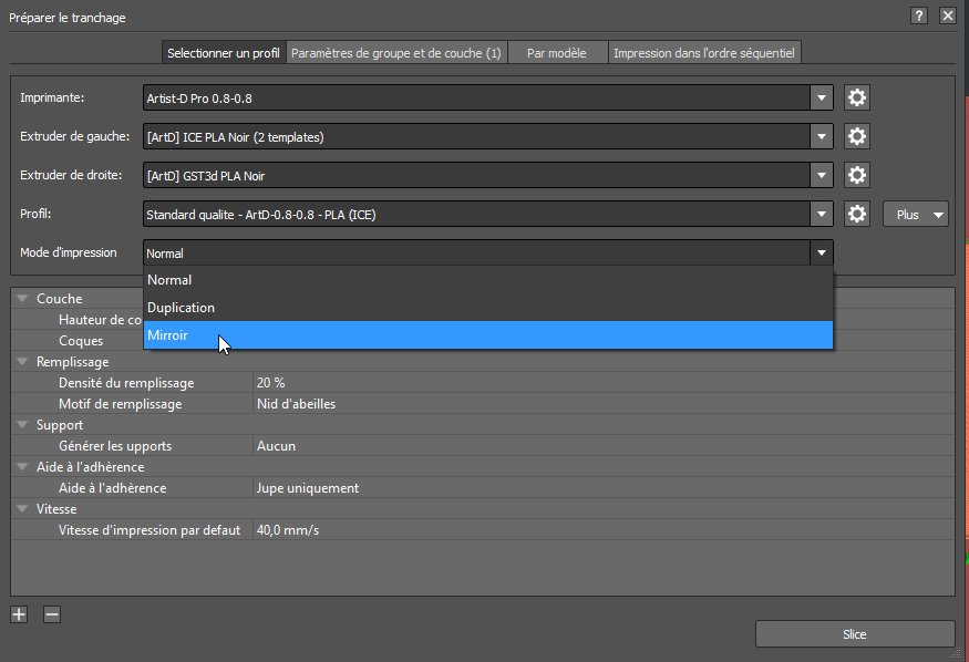

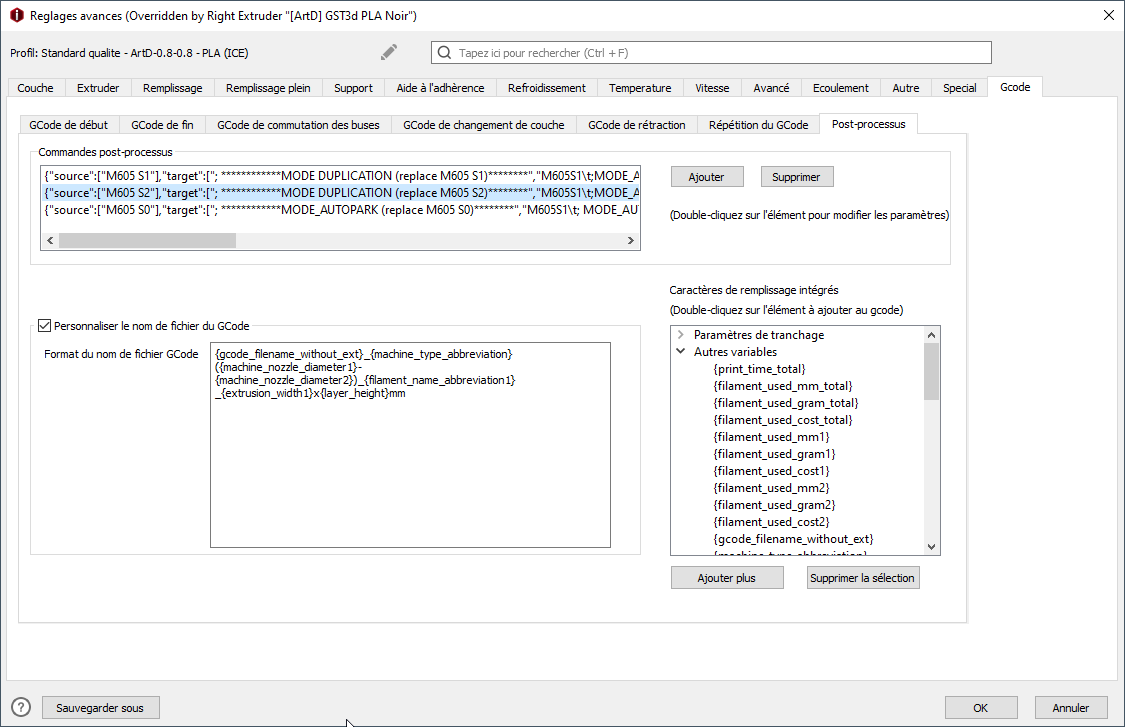

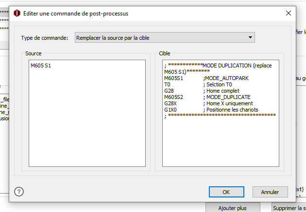

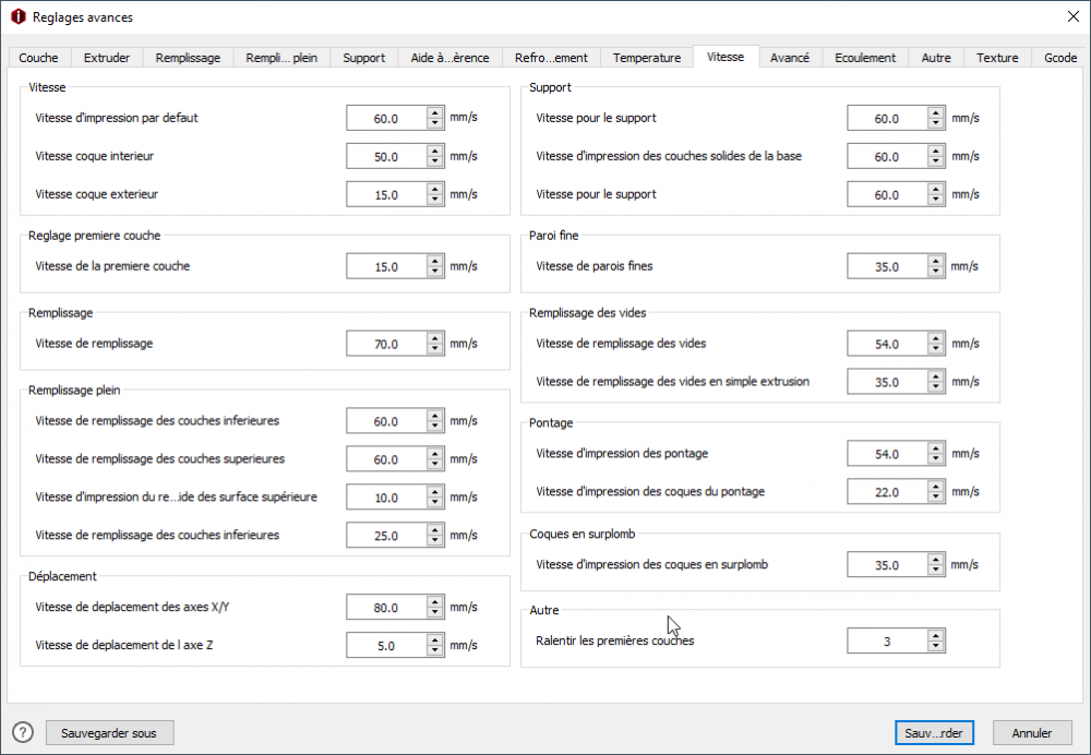

yopla31 Posté(e) Novembre 22, 2021 Auteur Partager Posté(e) Novembre 22, 2021 (modifié) Petite astuce dans IdeaMaker pour éviter les oublis de paramétrage IDEX sur l'imprimante. Sur ma CR10 et sa carte Duet3D sous ReprapFirmware, je me suis écrit des macros entre autres pour les différents mode IDEX. Dans IdeaMaker, en choisissant le mode d'impression : Normal, Duplication ou miroir, le slicer ajoute les lignes avec les commandes Gcode pour le passage en mode Duplication ou Miroir. Pour le mode Normal, pas de ligne supplémentaire; pour le mode Duplication, Raise3d utilise le Gcode M605 S1 qui correspond pour Marlin, au mode Auto-park (mode par défaut de l'imprimante, je crois), et M605 S2 pour le mode Duplication miroir. J'utilise les commandes post-processus pour modifier le fichier Gcode en remplaçant les commandes M605 par des appels de macros correspondant. Dans Marlin, il n'y a malheureusement pas de macros appelables par le fichier Gcode. L'idée consiste alors à utiliser ces mêmes "Commandes post-processus" pour, non pas appeler des macros, mais remplacer les commandes M605 Sx par les lignes de Gcodes correspondants. Pour cela, dans le profil, ouvrir l'onglet Gcode, puis Post-processus. Dans Commandes post-processus, cliquer sur Ajouter pour obtenir le formulaire suivant : Il faut inscrire la ligne que l'on souhaite remplacer comme montrer ci-dessus. Voici les correspondances à inscrire : ; Post-processus #Source################################################# M605 S1 #Cible################################################## ; ************MODE DUPLICATION (replace M605 S1)******** M605S1 ;MODE_AUTOPARK T0 ; Selction T0 G28 ; Home complet M605S2 ; MODE_DUPLICATE G28X ; Home X uniquement G1X0 ; Positionne les chariots ; ************************************* #Source################################################# M605 S2 #Cible################################################## ; ************MODE DUPLICATION MIROIR (replace M605 S2)******** M605S1 ;MODE_AUTOPARK T0 ; Selction T0 G28 ; Home complet M605S2 ; MODE_DUPLICATE G28X ; Home X uniquement G1X0 ; Positionne les chariots M605S3 ; MODE_MIRRORED_COPY ; ************************************* #Source################################################# M605 S0 #Cible################################################## ; ************MODE_AUTOPARK (replace M605 S0)******** M605S1 ; MODE_AUTOPARK G28X ; Home X uniquement G1X0 ; Positionne les chariots ; ************************************* Voilà, plus nécessaire de modifier dans le menu de l'écran d'imprimante, il suffit de choisir dans IdeaMaker le mode d'impression, et le fichier gcode produit intégrera les commandes identiques au menu. En fin d'impression IDEX, l'imprimante se replace en mode Auto-park. Modifié (le) Novembre 22, 2021 par yopla31 Lien vers le commentaire Partager sur d’autres sites More sharing options...
Kachidoki Posté(e) Novembre 23, 2021 Partager Posté(e) Novembre 23, 2021 Salut, Lors du développement de la RDX (une IDEX DIY), j'avais testé IdeaMaker, et lorsque j'insérais un M605, le preview en couches était traumatisé, ça provoquait des artefacts. Un autre problème qu'il y avait, c'était l'impossibilité de gérer les deux ventilos pièces à des vitesses différentes. Ca fonctionne maintenant ? Lien vers le commentaire Partager sur d’autres sites More sharing options...
