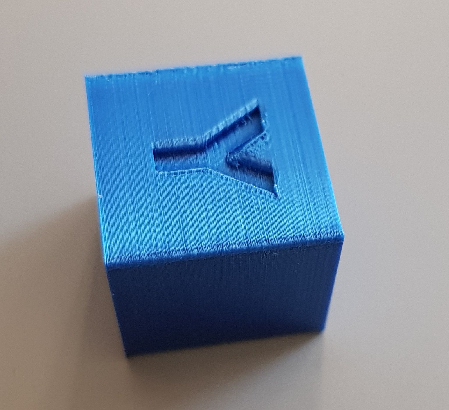

guibo Posté(e) Avril 20, 2021 Partager Posté(e) Avril 20, 2021 (modifié) Je débute et je tente d'améliorer ma Mega S (modele 2020) au fur et à mesure. Voici la liste des modifications actuelles: Passe cable: https://www.thingiverse.com/thing:3363489 Roulette du Bed: https://www.thingiverse.com/thing:4112934 Hotend Fanbox avec Noctua 14x10 + Sunon Maglev: https://www.thingiverse.com/thing:2919245 MKS Mosfet: https://www.thingiverse.com/thing:2758279 https://www.aliexpress.com/item/Makerbase-MKS-MOSFET-3D-printer-parts-heating-controller-for-heat-bed-extruder-MOS-module-exceed-30A/32405884519.html?spm=a2g0s.9042311.0.0.27426c37jJ5H5x Ikea Lack: https://www.thingiverse.com/thing:3778434 Protection des moteurs: https://www.myminifactory.com/object/3d-print-anycubic-i3-mega-leadscrew-protector-126941 Ventilateur Noctua sur carte mere: https://www.thingiverse.com/thing:3441556 Patin squash anti vibration: https://www.thingiverse.com/thing:3050212 TMC2208 fysetc 1.2: https://www.amazon.fr/gp/product/B07J6SKQGF/ref=ppx_yo_dt_b_search_asin_title?ie=UTF8&psc=1 Guide Cable hauteur: https://www.thingiverse.com/thing:2900076 A venir: Anti wobble: https://www.thingiverse.com/thing:4339524 Fysetc mini 12864: https://www.aliexpress.com/item/MINI12864-LCD-Display-Screen-mini-12864-Smart-Display-128x64-5V-Supports-Marlin-DIY-For-SKR-With/32851658211.html?spm=a2g0s.9042311.0.0.27426c37jJ5H5x Modifié (le) Avril 20, 2021 par guibo Lien vers le commentaire Partager sur d’autres sites More sharing options...

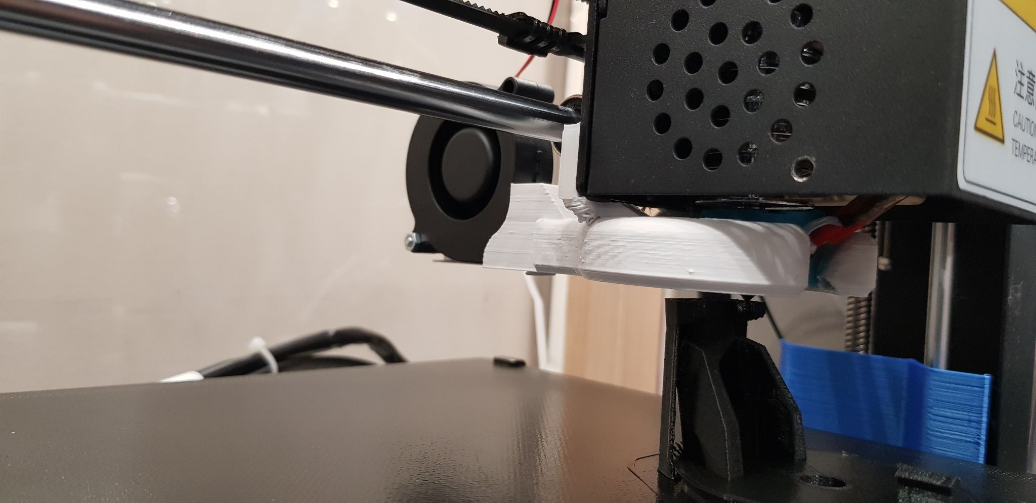

guibo Posté(e) Avril 22, 2021 Auteur Partager Posté(e) Avril 22, 2021 Bon j'ai remis la tete modifié pour repartir sur une autre... apres comparaison je n'ai pas plus d'air avec le Sunon voir moins ... donc cela ne va pas du tout... je suis parti pour tester celle-ci qui s'imprime: https://www.thingiverse.com/thing:4807268 J'ai testé l'originale de cette version mais les pattes sont trop fragiles et cela touche le silicon, et ce n'est pas centré, le remix est décale de 2mm et il ya un renfort des pattes, donc c'est sans doute bon, en tout cas je l'espere. j'imprime actuellement avec cette tete qui utilise le ventilateur original. C'est la enieme tentative de trouver une tete convenalbe pour le refroidissement corrects des aplombs.... https://www.thingiverse.com/thing:3966681 Lien vers le commentaire Partager sur d’autres sites More sharing options...

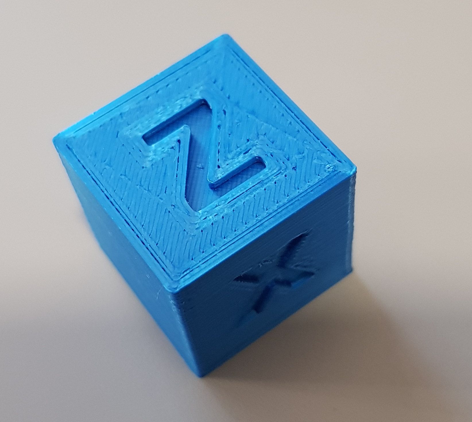

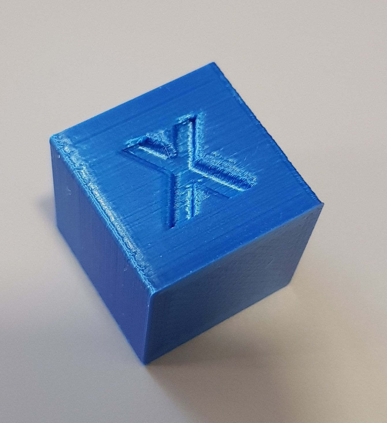

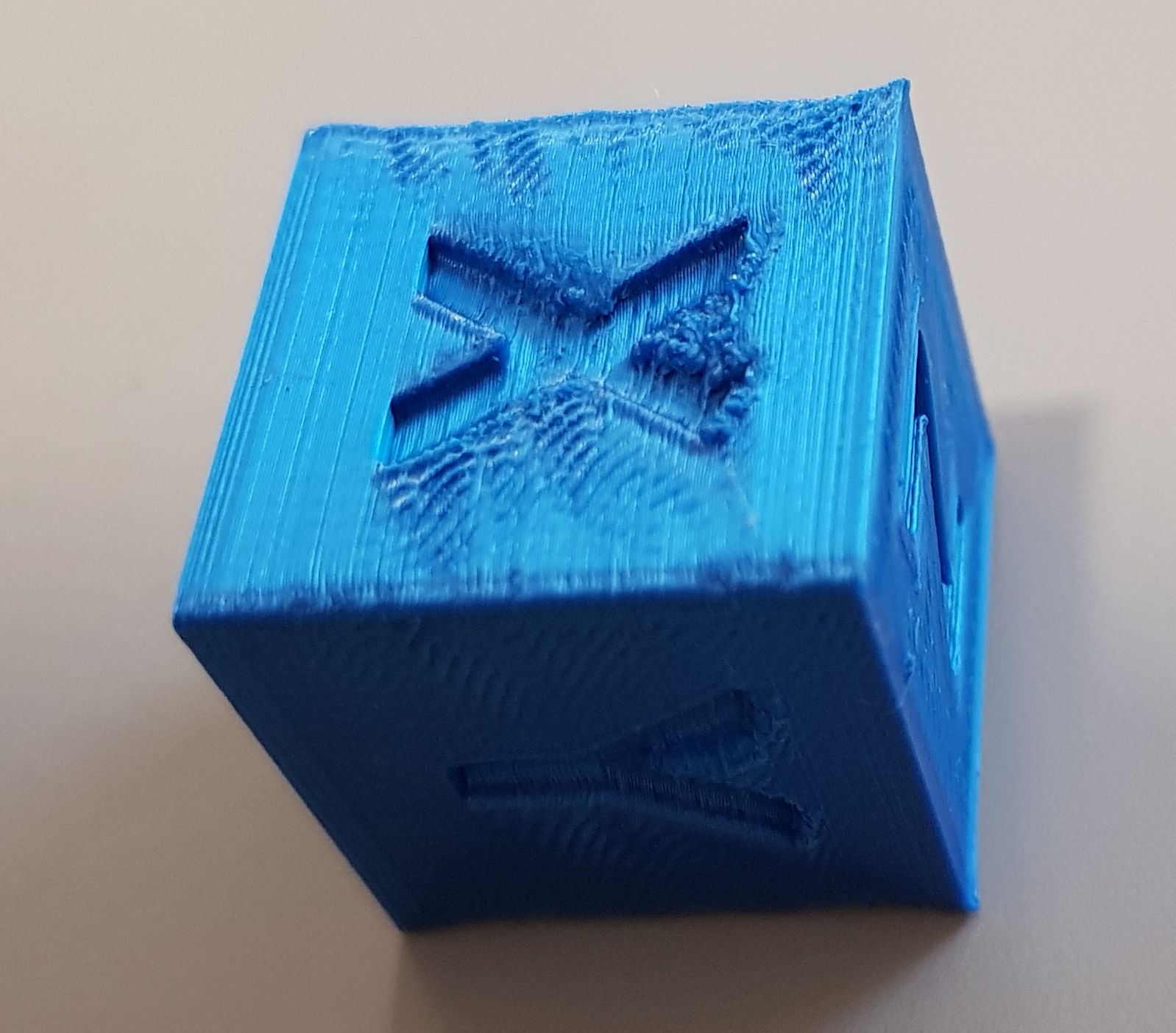

guibo Posté(e) Avril 22, 2021 Auteur Partager Posté(e) Avril 22, 2021 (modifié) J'ai encore des defauts, en impression à 50mm/s, manque de matiere un peu, faut que j'augmente le flow un tout petit peu, du ghosting que j'arrive pas à résoudre meme si j'ai fait plein de test.... et la ventillation pas parfaite donc léger éffondrement, j'ai pourtant baissé la vitesse d'impression des "outer wall". Cela progresse doucement mais surement, j'ai corrigé des soucis de partout sur les murs, les effondrements, le ghosting horrible du départ, le résultat ce jour est pas si mal comparé au premiere cube.... une boucherie Si vous avez des conseils je suis preneur pour améliorer tout cela, Mega S sous Cura 4.8. Modifié (le) Avril 22, 2021 par guibo Lien vers le commentaire Partager sur d’autres sites More sharing options...
Yondaime Posté(e) Avril 23, 2021 Partager Posté(e) Avril 23, 2021 Pour le fan cooling, j'ai celui ci qui marche avec le ventilateur original ( d'ailleurs il fait du bruit parce qu'il n'est pas équilibré et les pales ne sont pas droites... ) Sinon tu as quoi comme paramètre dans le slicer ? Moi en mettant le ventilateur entre 70 et 100% à partir de la 2 ème couche, ça réduisait fortement le warping Lien vers le commentaire Partager sur d’autres sites More sharing options...

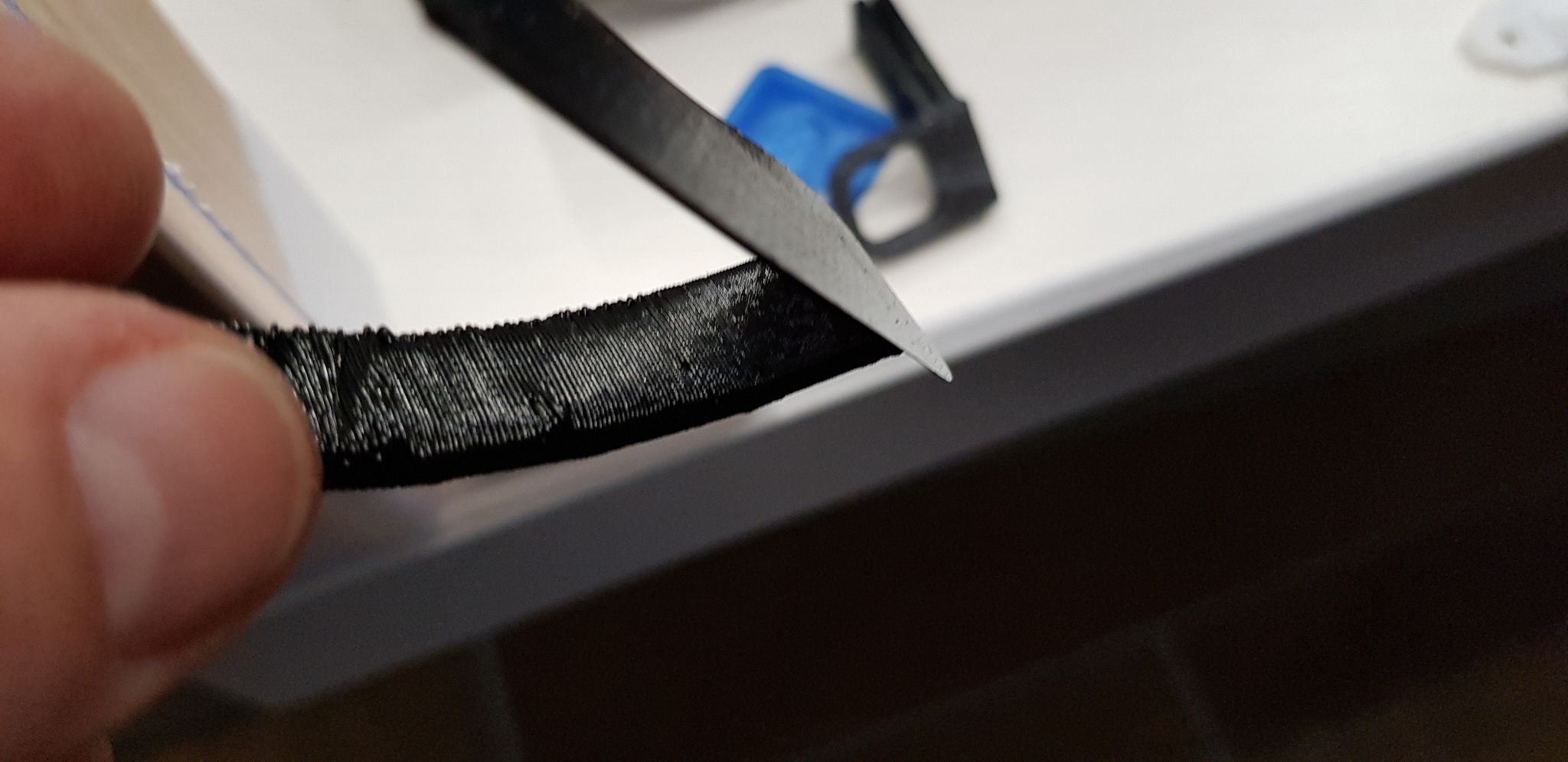

guibo Posté(e) Avril 23, 2021 Auteur Partager Posté(e) Avril 23, 2021 Je ne ventille pas sur les 2 premieres couches. J'ai pas de wrapping, j'ai des soucis d'effondrements. Et j'ai imprimé la piece en PLA et je viens de faire de l'ABS ... résultat elle n'a pas résisté à la chaleur et c'est déformé... je suis bon pour la réimprimer en ABS ! Lien vers le commentaire Partager sur d’autres sites More sharing options...
guibo Posté(e) Avril 24, 2021 Auteur Partager Posté(e) Avril 24, 2021 Bon l'ABS c'est pas simple à imprimer. Ma tete c'est ok , mais des que je fais un DE c'est la catastrophe... cela se rétracte trop vite, et pourtant je suis dans une boite fermée, pas de fluctuation de chaleur... Lien vers le commentaire Partager sur d’autres sites More sharing options...
guibo Posté(e) Avril 28, 2021 Auteur Partager Posté(e) Avril 28, 2021 (modifié) phot ode mon nouveau systeme de refroidissement en ABS: https://www.thingiverse.com/thing:4807268 Modifié (le) Avril 28, 2021 par guibo Lien vers le commentaire Partager sur d’autres sites More sharing options...
guibo Posté(e) Avril 28, 2021 Auteur Partager Posté(e) Avril 28, 2021 (modifié) Le refroidissement est assez efficace, cela se somplique au dela de 65° c'est pas mal du tout. Modifié (le) Avril 28, 2021 par guibo Lien vers le commentaire Partager sur d’autres sites More sharing options...
