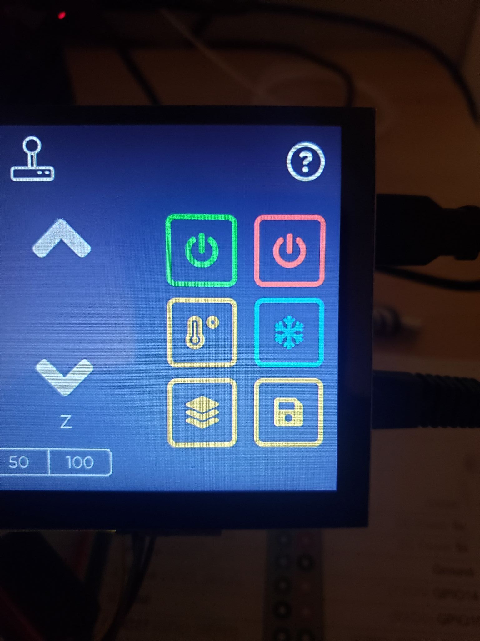

PierreG Posté(e) Avril 20, 2021 Partager Posté(e) Avril 20, 2021 Bonsoir ! (Bonne nuit pour mes amis outre-Atlantique) J'ai personnaliser mes icones sur Octodash. Comme vous le constatz, j'ai un bouton "On" et un bouton "Off", qui permet de mettre l'imprimante ON/OFF. Mais quand l'imprimante est "Off", Octodash se met en sommeil, et il est impossible d'accéder au menu, donc de pouvoir mettre l'imprimante à ON. J'ai chercher une solution à celà, mais je n'ai vu à date qui me permet de sortir Octodash de son hibernation.... Quelqu'un a une solution ? Merci ... Lien vers le commentaire Partager sur d’autres sites More sharing options...

PierreG Posté(e) Avril 20, 2021 Auteur Partager Posté(e) Avril 20, 2021 (modifié) Je me suis peut-être mal exprimé... Lorsque je touche l'écran, Octodash réagit et me dit qu'il ne sortira de veille que lorsque l'imprimante sera en service.... Mais moi, je veut accéder à Octodash, même si l'imprimante est HS !!! P.S. J'ai un autre Pi qui gère ma piscine (horaire de marche du moteur, gestion du niveau d'eau, ajout de produit, etc)... alors je sais utiliser le port GPIO d'un RPI. Modifié (le) Avril 20, 2021 par PierreG 1 Lien vers le commentaire Partager sur d’autres sites More sharing options...

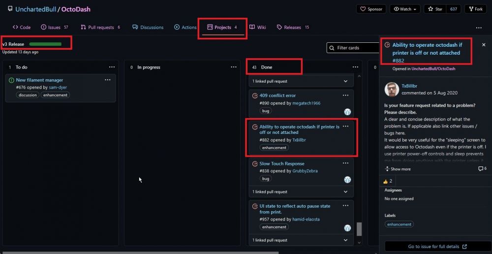

fran6p Posté(e) Avril 21, 2021 Partager Posté(e) Avril 21, 2021 @PierreG Bonjour cousin québecois, Pour le moment ce n'est pas possible MAIS dans la future V3 (en approche imminente) cela aurait apparemment été implémentée : 1 Lien vers le commentaire Partager sur d’autres sites More sharing options...
PierreG Posté(e) Avril 21, 2021 Auteur Partager Posté(e) Avril 21, 2021 J'ai parcouru ce forum hier soir, malheureusement je n'ai pas défilé assez loin !! Par contre, j'ai vu qu'on peut mettre l'imprimante à ON, en touchant l'écran pour sortir Octodash de veille... J'ai fait la modif dans le fichier de config, ca fonctionne.... On va attendre la prochaine version !!! 1 Lien vers le commentaire Partager sur d’autres sites More sharing options...
PierreG Posté(e) Avril 21, 2021 Auteur Partager Posté(e) Avril 21, 2021 Voici la réponse officielle : Citation Timon G. <notifications@github.com> Se désabonner 09 h 09 (il y a 1 minute) à UnchartedBull/OctoDash, moi, Author V3.0.0 will support this. The beta (which has this feature included) is available on the Discord Server in announcements — 1 Lien vers le commentaire Partager sur d’autres sites More sharing options...
