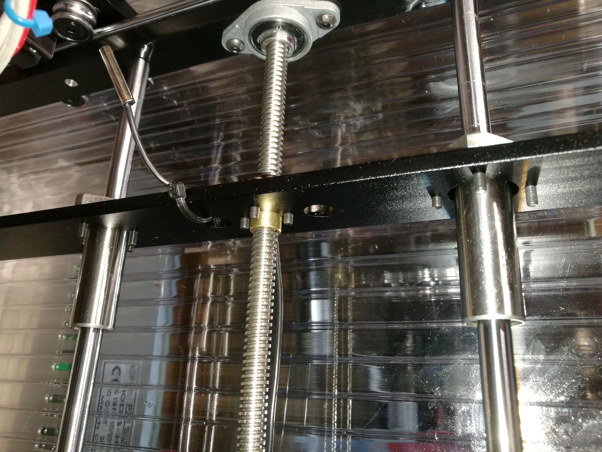

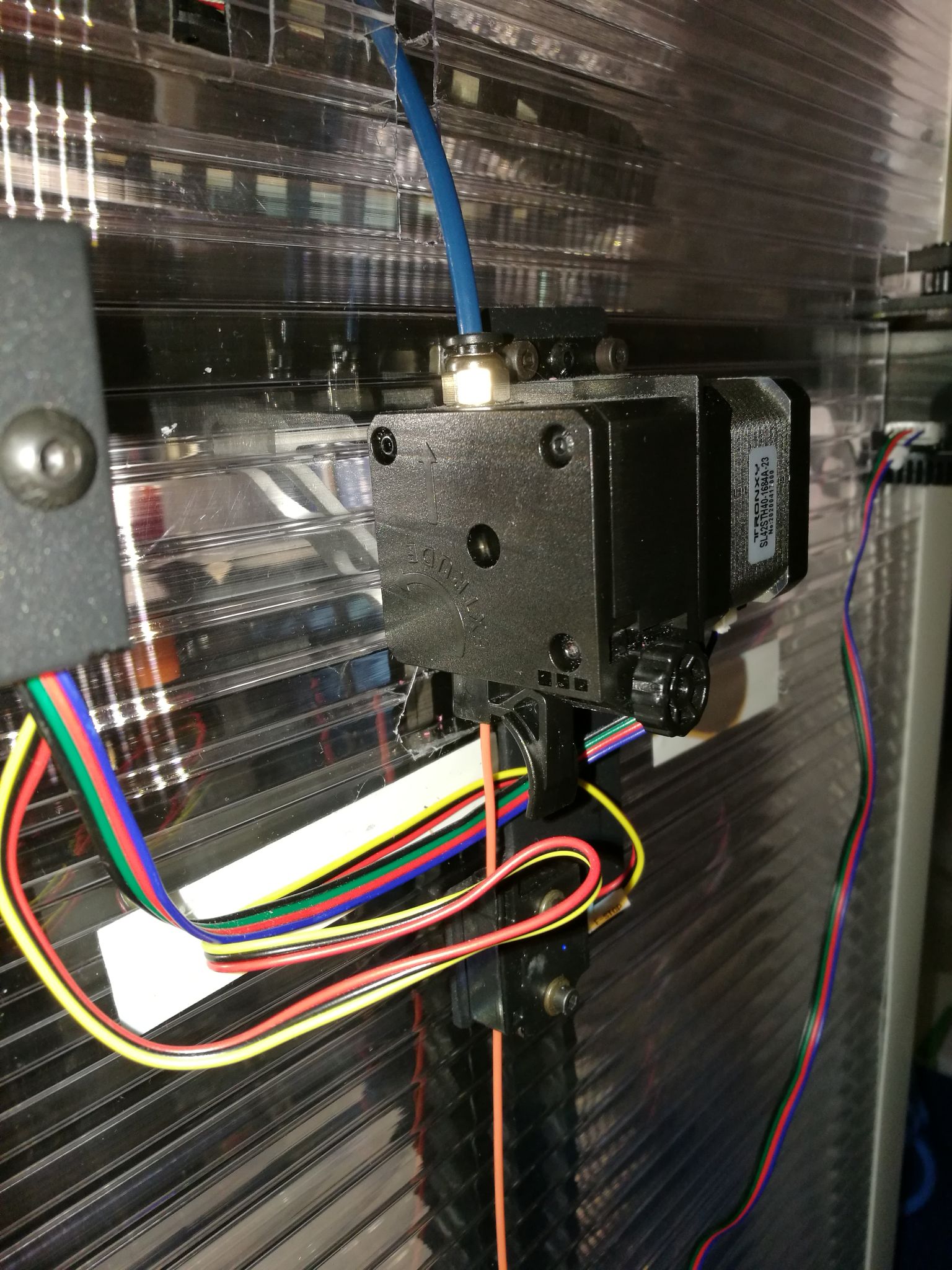

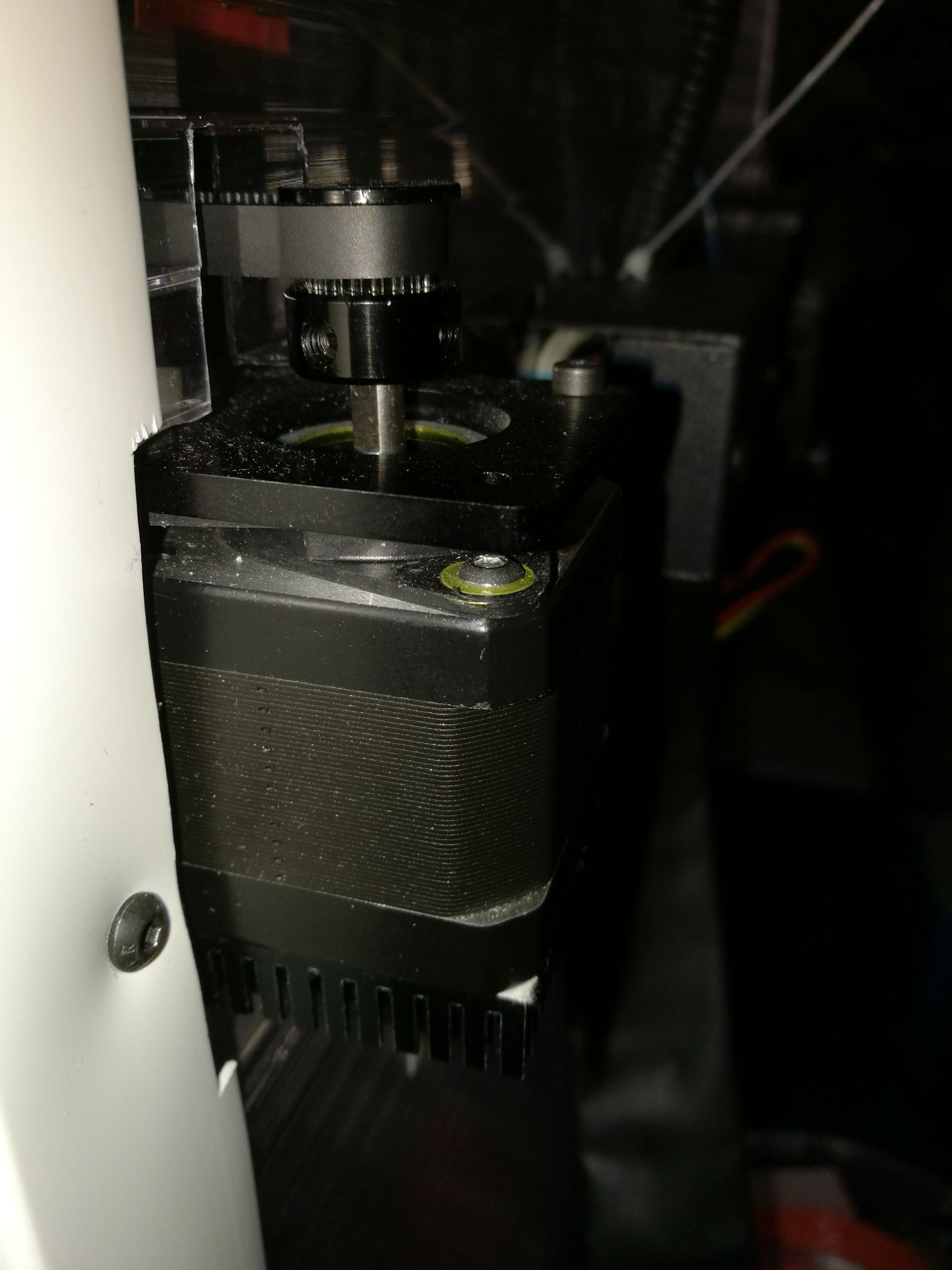

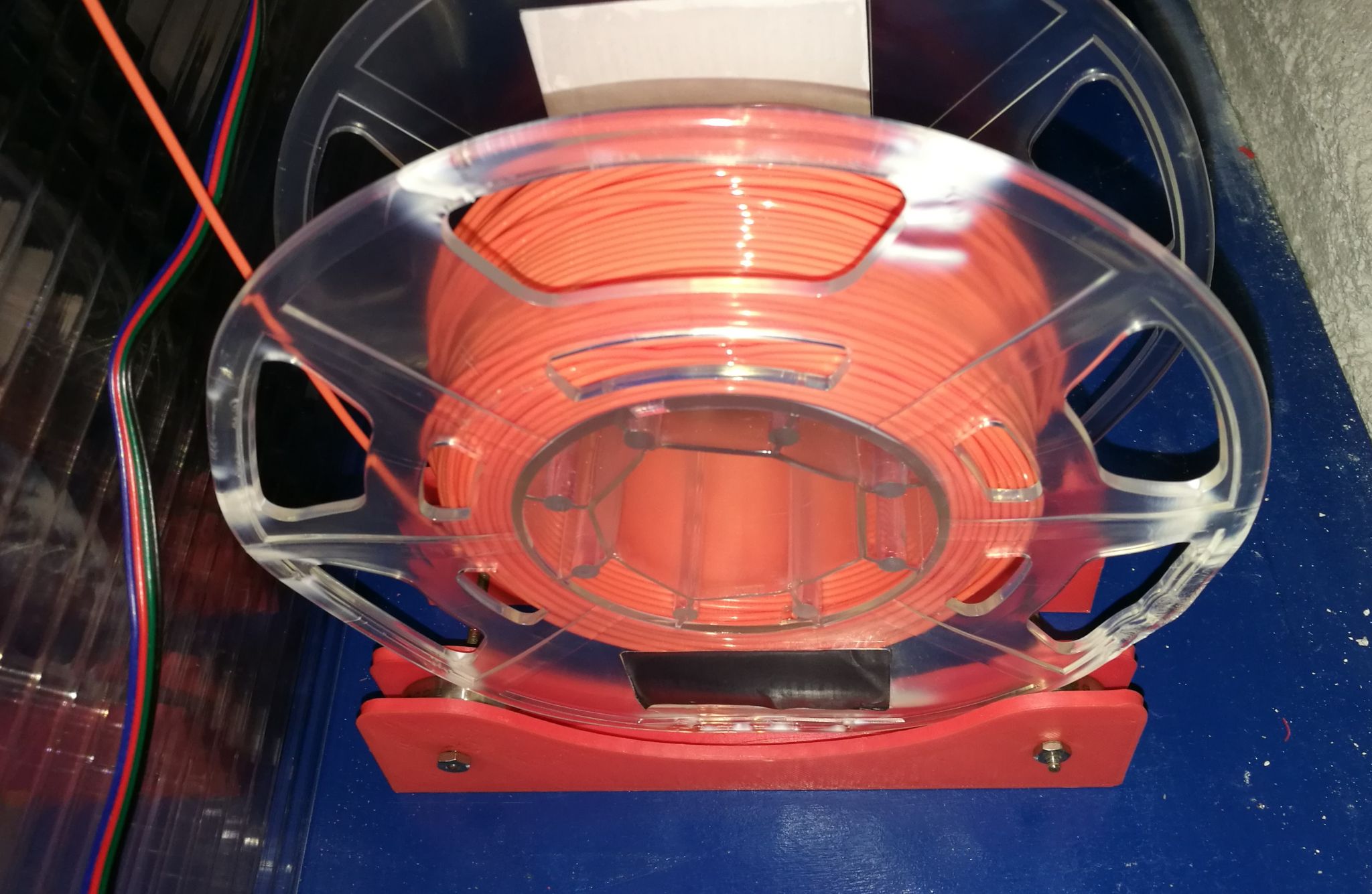

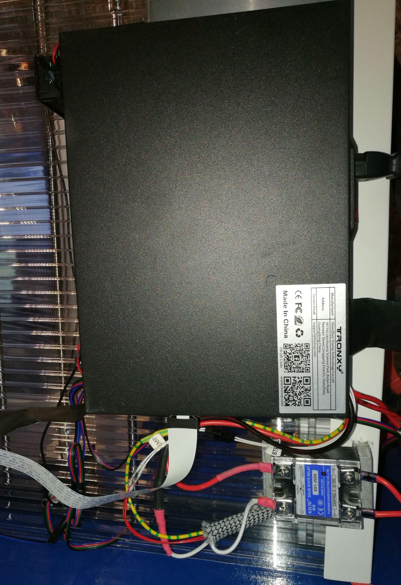

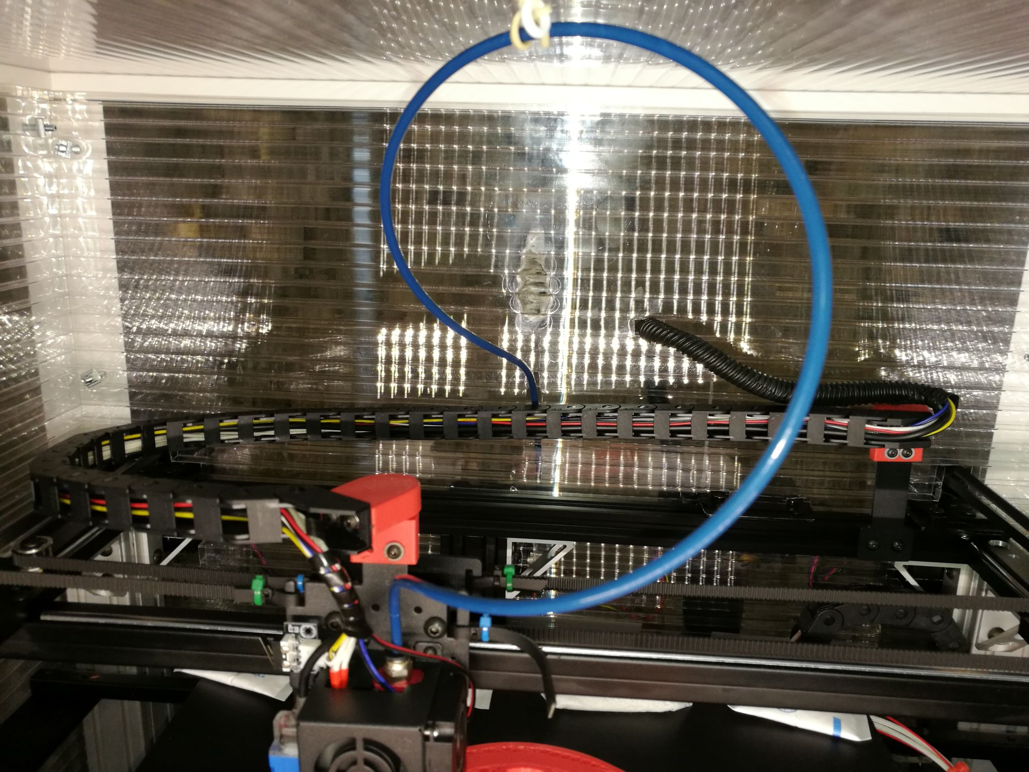

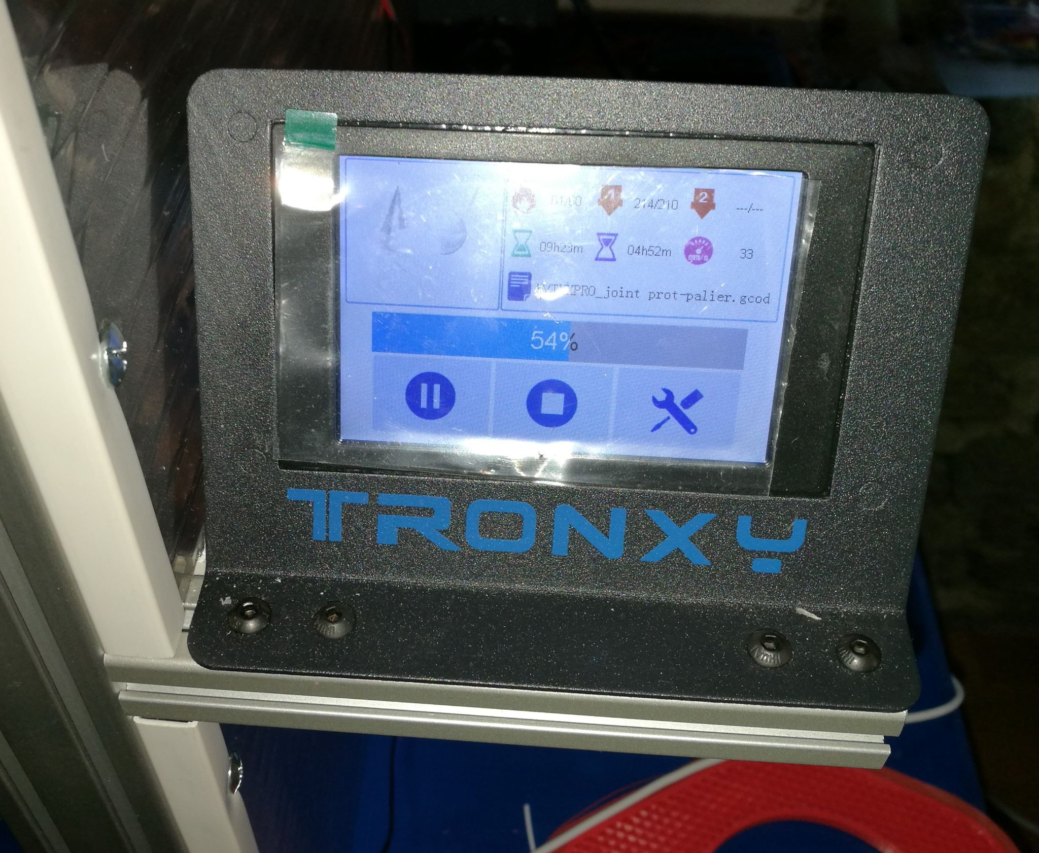

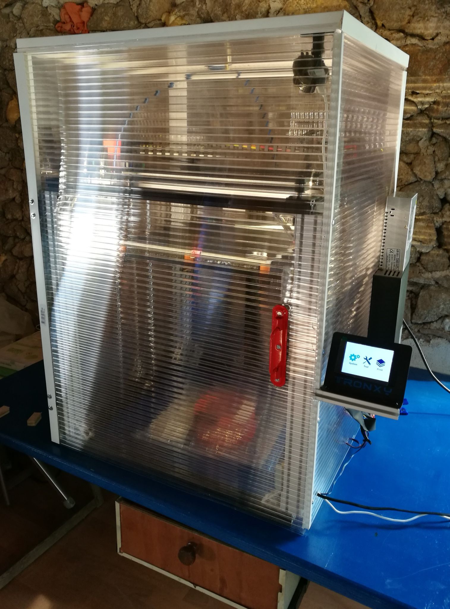

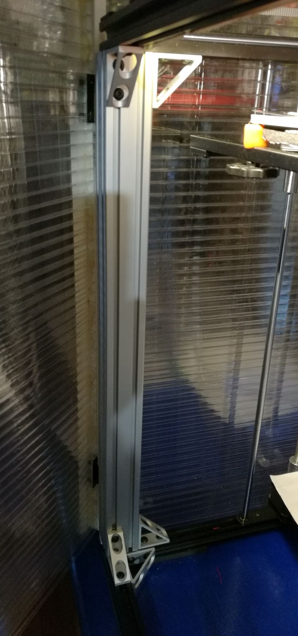

patcatcat Posté(e) Avril 21, 2021 Partager Posté(e) Avril 21, 2021 (modifié) Voici les modifications apportées à la machine ; - la structure : les montant verticaux en 20x20 ont été remplacé par des 40x40 ; des équerres alu ont été installé à tous les angles ou c'était possible. - les moteurs : X et Y ont reçu des dumpers et des platines alu (les dumpers font descendre les moteurs les poulies ne sont plus assez bien tenu les platine en plastiques étant trop épaisses), ils ont été équipé aussi de dissipateurs. - Les vis de déplacement en Z ont été remplacé par des vis au pas de 2 (8 origine) le plateau ne se dérègle plus (firmware modifié en conséquence). - le chemin de câbles verticale à été placé horizontalement et monté sur roulements. - le plateau chauffant en 24V a été remplacé par un 220V 750W - Les ressorts du plateau ont été remplacé par des plots en silicone - les coulisseaux à billes des glissières Z ont été remplacer par des modèles de meilleurs qualité tout acier - Toutes l’électronique et l'écran ont été sortie de la structure. Une modification du câblage permettant de déconnecter facilement tous les fils venant de la tête d'impression. - Réalisation d'une enceinte close en polypropylène double parois - Une caméra de surveillance WIFI installée - Un éclairage par rampe LED installé - Tube bowden remplacé par Capricorn PTFE - Support de bobine à écartement variable monté sur roulements - Remplacement du ventilo d'alim par un Paps meilleurs ventilation moins de bruit monté sur silenblocs - Montage de dissipateurs sur les drivers - montage du ventilo de CG sur silentblocs - Ajout d'une sonde thermique dans l'enceinte - Allonge du port µSD collé à l'arrière de l'écran (dans la position de l'électronique l'accés au lecteur était difficile Modifié (le) Avril 21, 2021 par patcatcat 1 Lien vers le commentaire Partager sur d’autres sites More sharing options...

fred5976 Posté(e) Avril 23, 2021 Partager Posté(e) Avril 23, 2021 En gros, tu as tout reconstruit. Jolie boulot. Par contre, ça donne quoi en terme d'impression, le remplacement du tube en Capricorn. Perso, j'ai du tomber sur un mauvaise série, sur toutes mes bécanes (une P802), il n'y en a qu'une seule ou qui a des longueurs de tube de 20 cm. Sur mes tronxys et l'alfawise, j'ai été amené soit à remettre le tube "stock", soit à ramener les extrudeurs au plus proche de la tête. Lien vers le commentaire Partager sur d’autres sites More sharing options...
patcatcat Posté(e) Avril 23, 2021 Auteur Partager Posté(e) Avril 23, 2021 Je n'avais fait que quelques impression avec le tube "stock". Je n'ai pas pu me rendre compte s'il y avait une différences probante. Lien vers le commentaire Partager sur d’autres sites More sharing options...
Yellow T-pot Posté(e) Avril 24, 2021 Partager Posté(e) Avril 24, 2021 Chez moi, en passant à un pseudo Capricorne (pas l'original) avec la position d'origine de l'extrudeur soit 800 mm, j'ai amélioré les impressions mais ça restait limite car je devais encore imprimer le PLA à 195° maxi et avec une rétraction à 8,5 mm. Avec ça, impressions propres. Lien vers le commentaire Partager sur d’autres sites More sharing options...

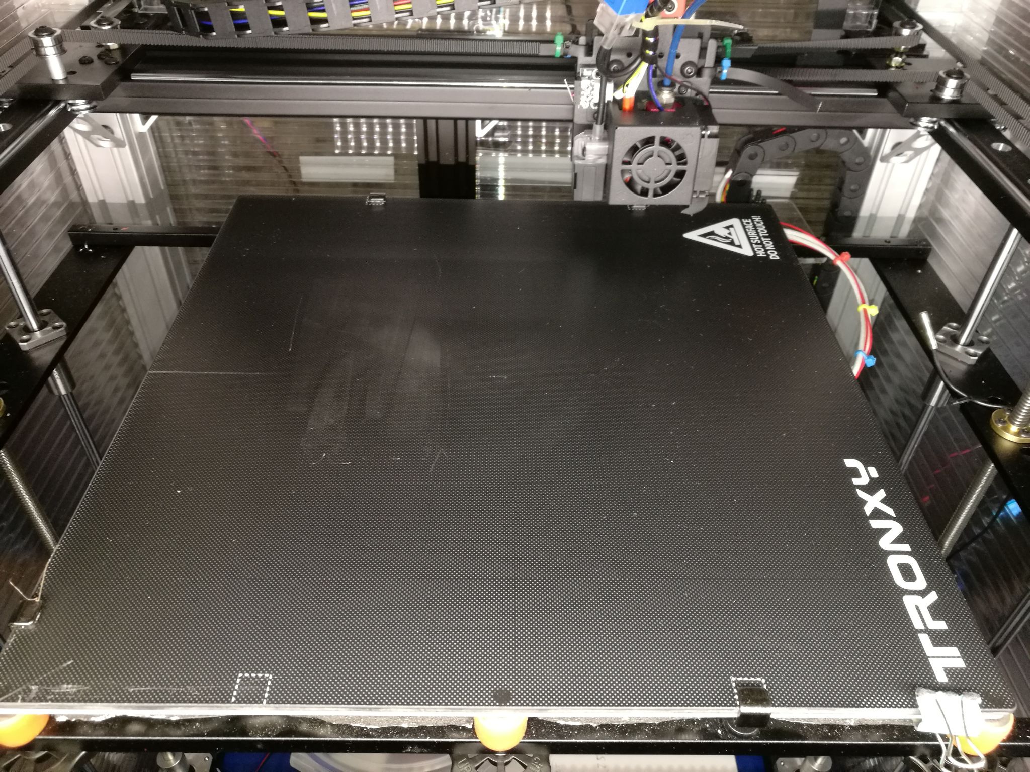

patcatcat Posté(e) Mai 29, 2021 Auteur Partager Posté(e) Mai 29, 2021 Je viens de changer mon plateau par la plaque de verre et le capteur vendu par Tronxy. Je pensais qu'avec une plaque de verre j'aurai une meilleur planéité et bien c'est pas le cas c'est pas mieux.... La pub indiquait une bonne accroche de la première couche et bien là aussi je suis déçu accrochage difficile ou alors j'ai pas les bons réglages. par contre le décollage ce fait sans problème! (normal si ça n'accroche pas...). Je vais essayé de fixer la plaque par les coins afin de voir si ce n'e sont pas les attaches (serrage par boutons moletés) qui déforme la plaque.... Lien vers le commentaire Partager sur d’autres sites More sharing options...

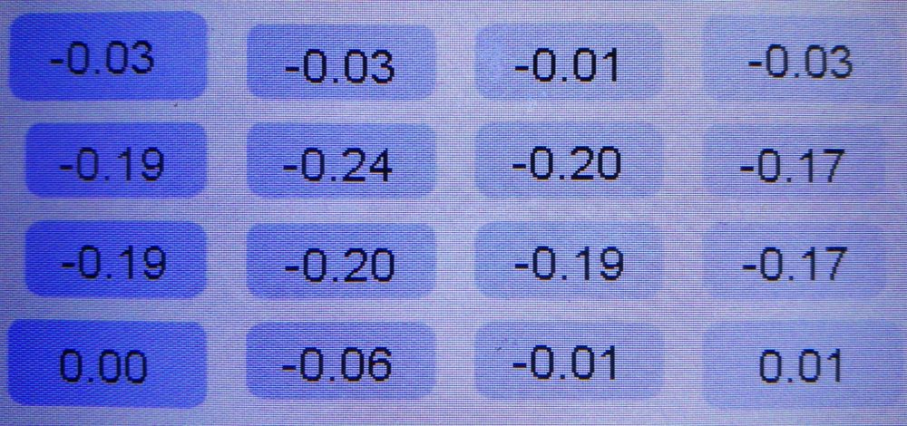

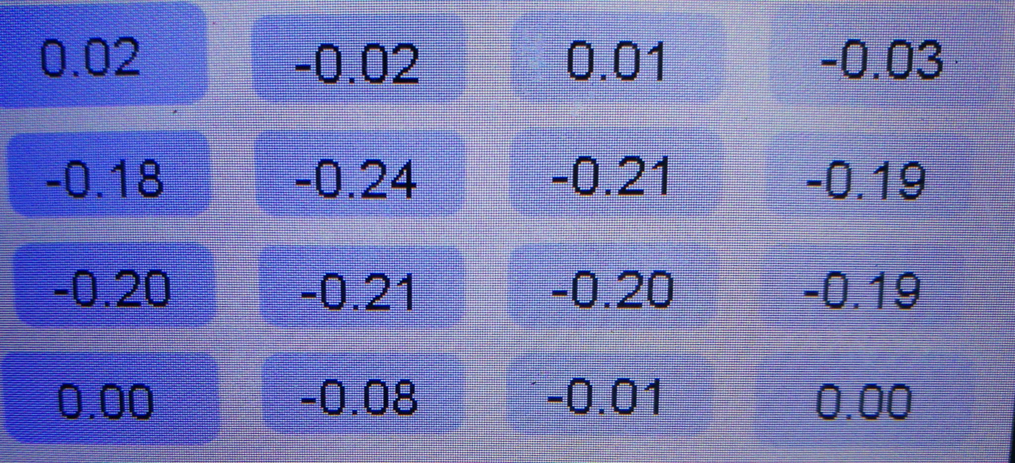

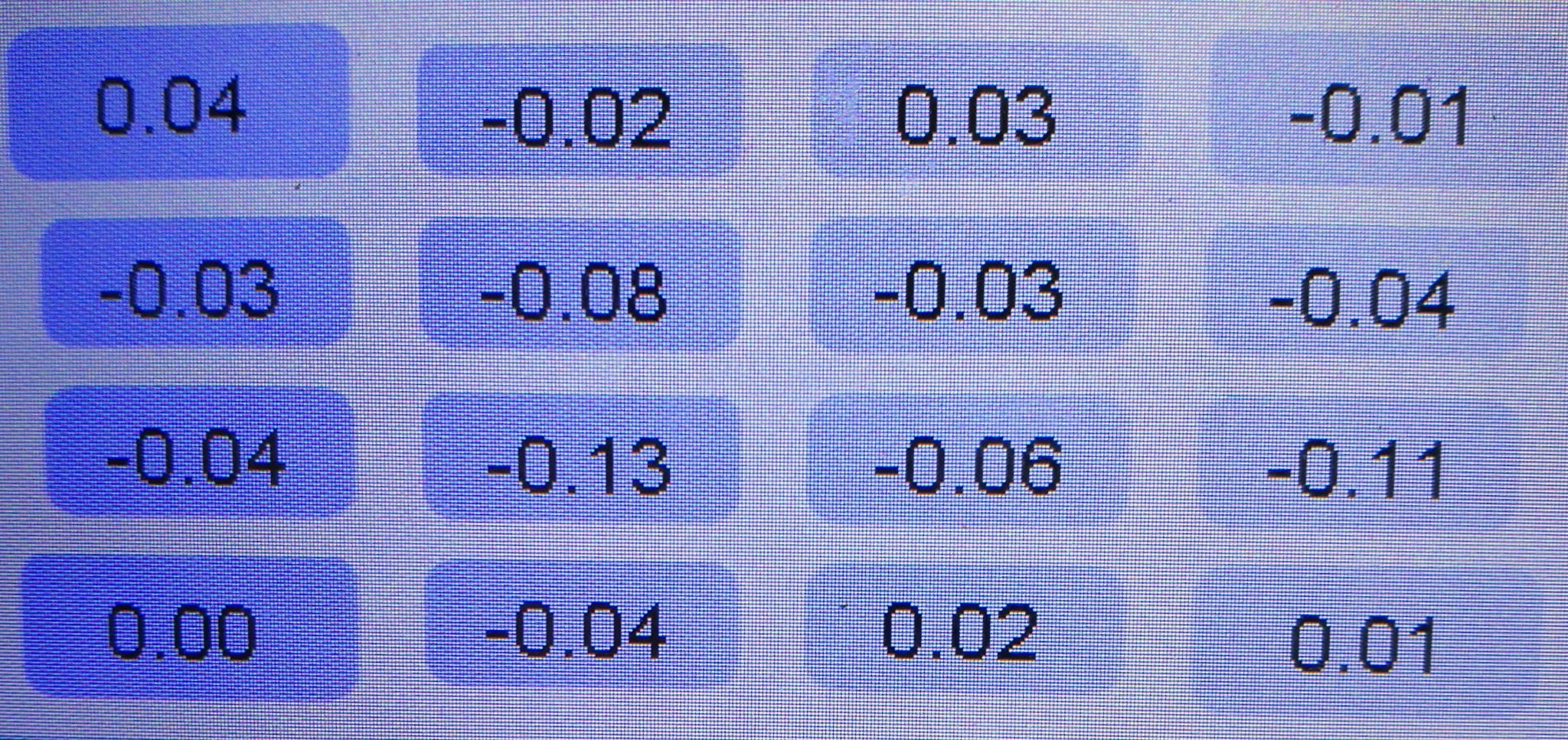

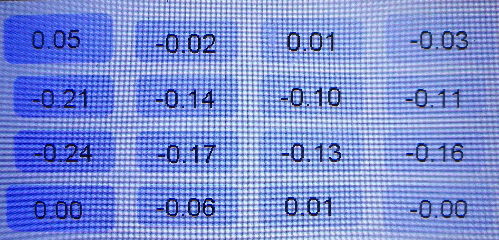

patcatcat Posté(e) Mai 30, 2021 Auteur Partager Posté(e) Mai 30, 2021 J'ai fait un contrôle du plateau chauffant (sans plaque de verre) image xxx739 les 4 coins sont pas trop mal mais un creux au milieu Puis j'ai mis le plateau fixé sur les angles par les pinces du plateau alu image xxx246 là le creux s'accentue... Même chose mais plateau à 100°C image la température joue très peu... Je me demande si je vais testé une bande de feuille d'alu sous la plaque de verre voir si je récupère une partie du creux. Yellow T-pot J'ai fait plusieurs test en réglant au plus prés le Z zéro. Je testerai avec les modification sur la couche initiale Lien vers le commentaire Partager sur d’autres sites More sharing options...
F14Claude Posté(e) Mai 31, 2021 Partager Posté(e) Mai 31, 2021 Moi je dirais que c'est plutôt le milieu qui est bon et les bords avant et arrière qui remontent. Comme c'est à peu près une surface développable ça devrait pouvoir se redresser. Lien vers le commentaire Partager sur d’autres sites More sharing options...

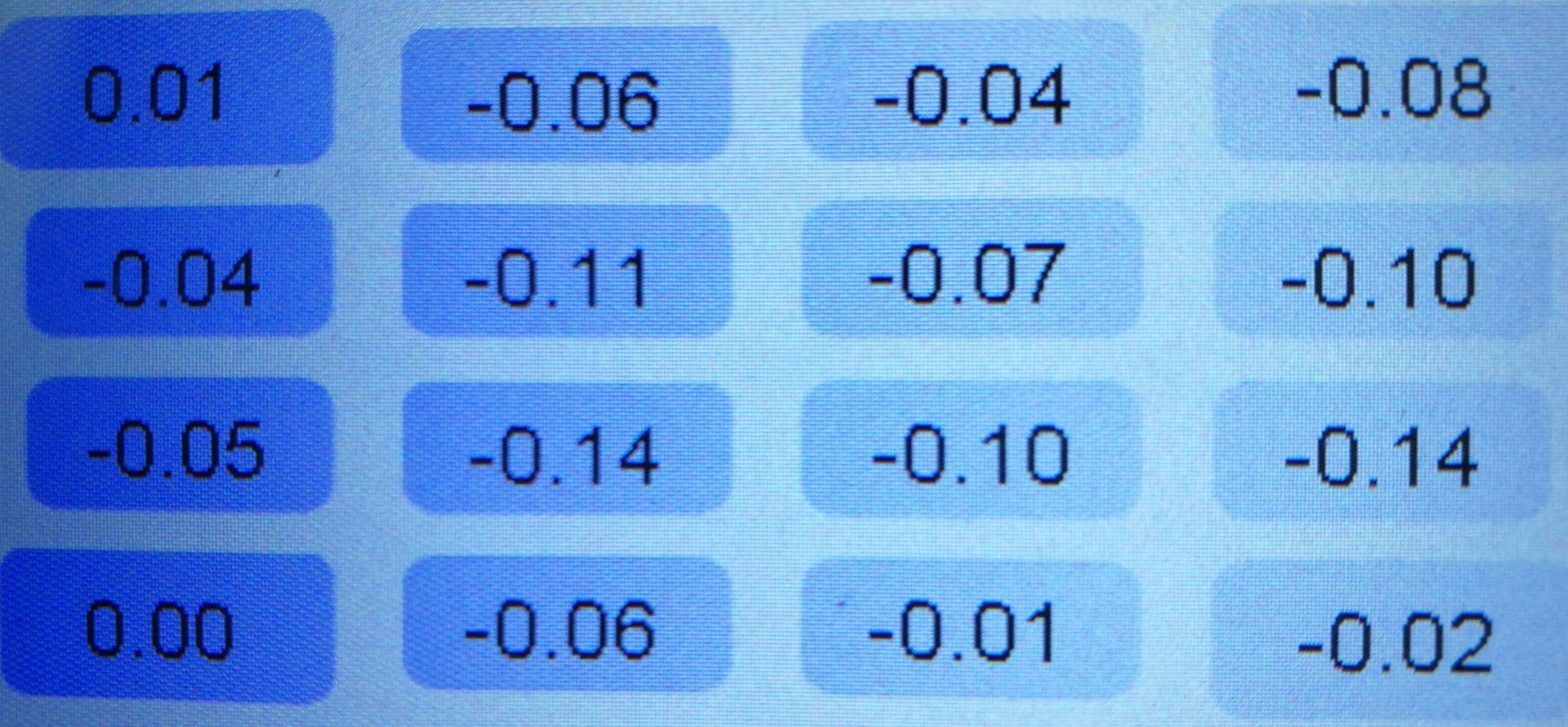

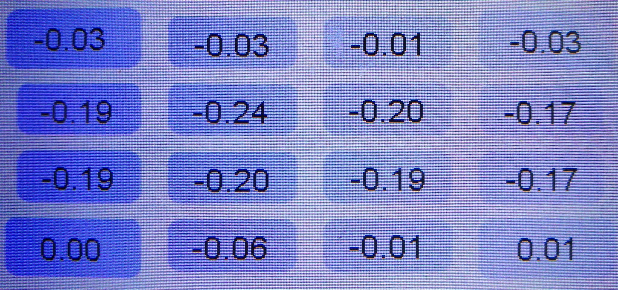

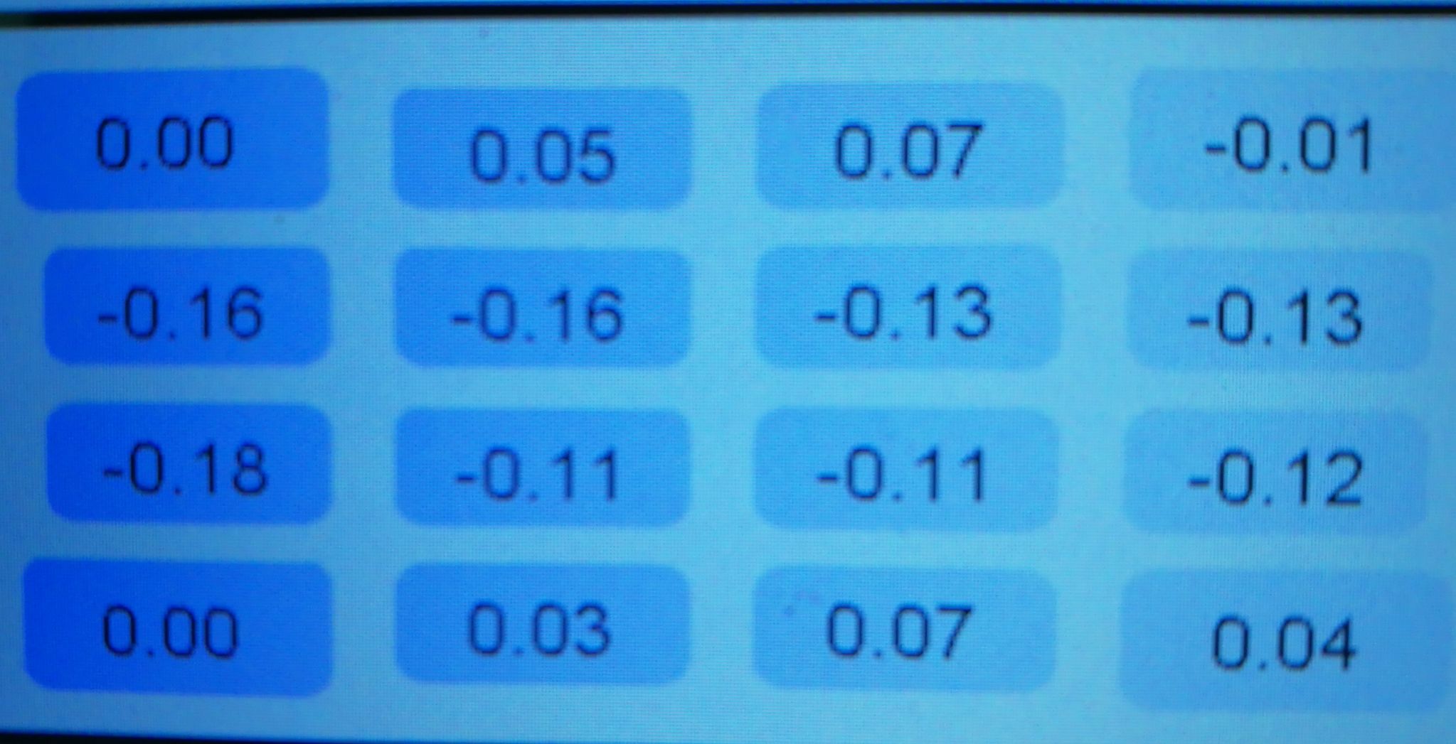

patcatcat Posté(e) Mai 31, 2021 Auteur Partager Posté(e) Mai 31, 2021 Après mise en place d'une bande de papier d'alu pliée en 3 d'environ 100mm de large sur quasi toute la largeur 1er photo Puis passage à 6 plis 2eme photo Puis affinage aux molettes photo 3 Lien vers le commentaire Partager sur d’autres sites More sharing options...
F14Claude Posté(e) Mai 31, 2021 Partager Posté(e) Mai 31, 2021 Photo 3 : c'est dans la norme. Lien vers le commentaire Partager sur d’autres sites More sharing options...
