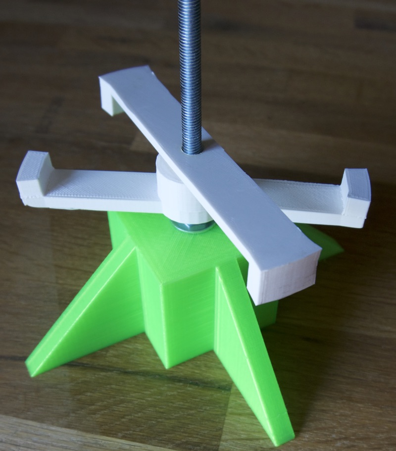

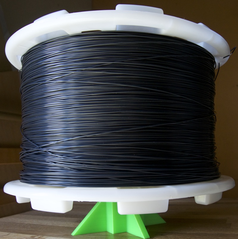

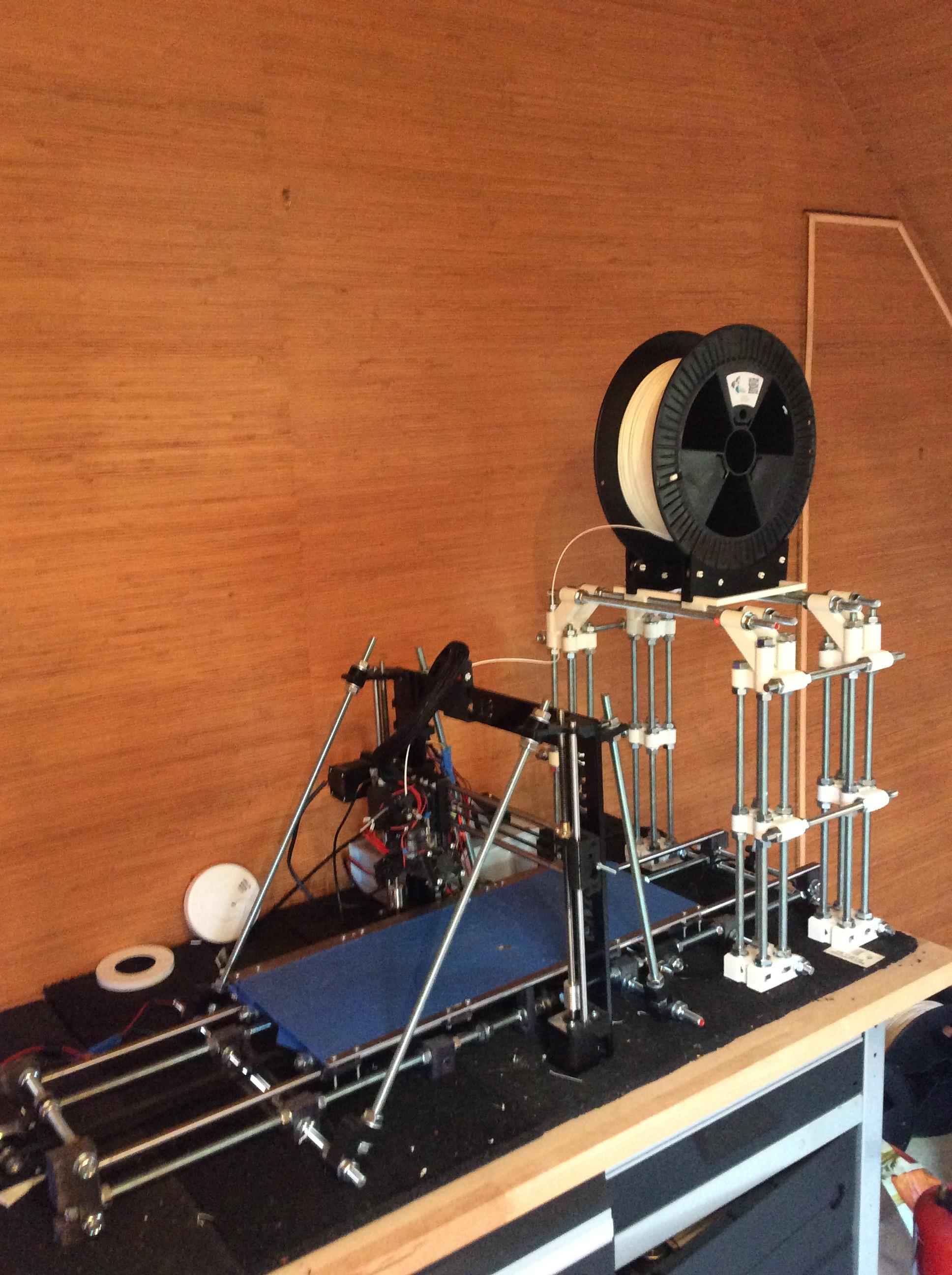

elcp72 Posté(e) Juillet 1, 2016 Partager Posté(e) Juillet 1, 2016 Bonjour Dans l'optique d agrandir l axe X et Z de ma prusai3 je me retrouve dans une étape intermédiaire avec un Mega support de bobine surdimensionné :))) je vous partage ces photos surréalistes ... J en ai profité pour partager sur thingiverse : http://www.thingiverse.com/thing:1653983 Lien vers le commentaire Partager sur d’autres sites More sharing options...

Juli3n Posté(e) Juillet 1, 2016 Partager Posté(e) Juillet 1, 2016 (modifié) Bonsoir, On va dire que c'est la V1 La V2 sera sans nul doute plus épurée Et elle sera intégrée sur la I3 dans sa rigidification. @+ Boboss Modifié (le) Juillet 1, 2016 par BOBOSS Lien vers le commentaire Partager sur d’autres sites More sharing options...
elcp72 Posté(e) Juillet 3, 2016 Auteur Partager Posté(e) Juillet 3, 2016 pas sur que j'épure ... Il manque des renforts sur le coté en diagonal pour rigidifier ... Lien vers le commentaire Partager sur d’autres sites More sharing options...
elcp72 Posté(e) Juillet 6, 2016 Auteur Partager Posté(e) Juillet 6, 2016 Qui dit Mega support de bobine dit Mega bobine ... 4.5 kg 1 Lien vers le commentaire Partager sur d’autres sites More sharing options...
filament-abs.fr Posté(e) Juillet 7, 2016 Partager Posté(e) Juillet 7, 2016 Pour notre bobine de 10kg, nous avons dû adopter un support avec un axe vertical afin d'éviter les problèmes de balourd. Au final, c'est beaucoup plus simple mais moins spectaculaire Lien vers le commentaire Partager sur d’autres sites More sharing options...

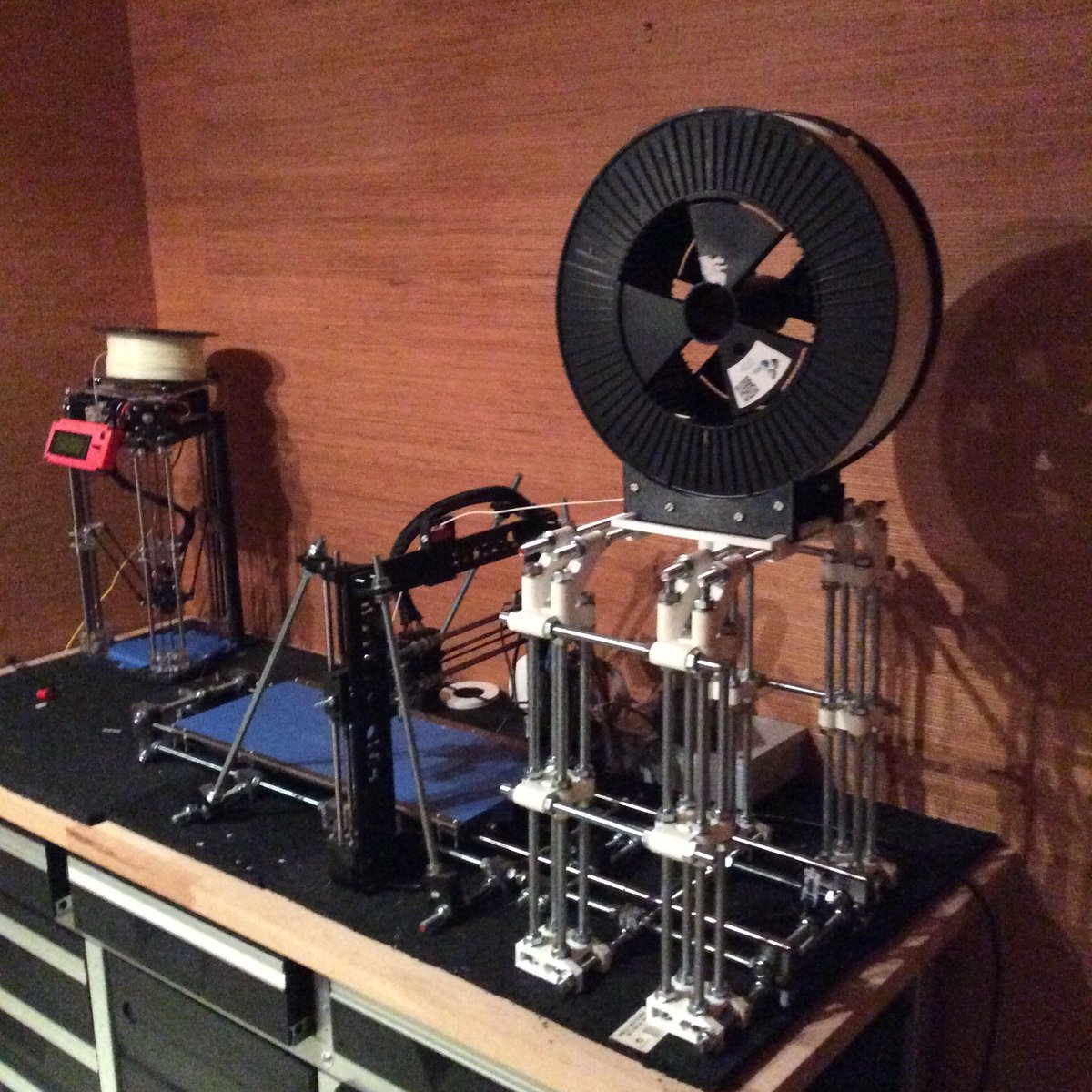

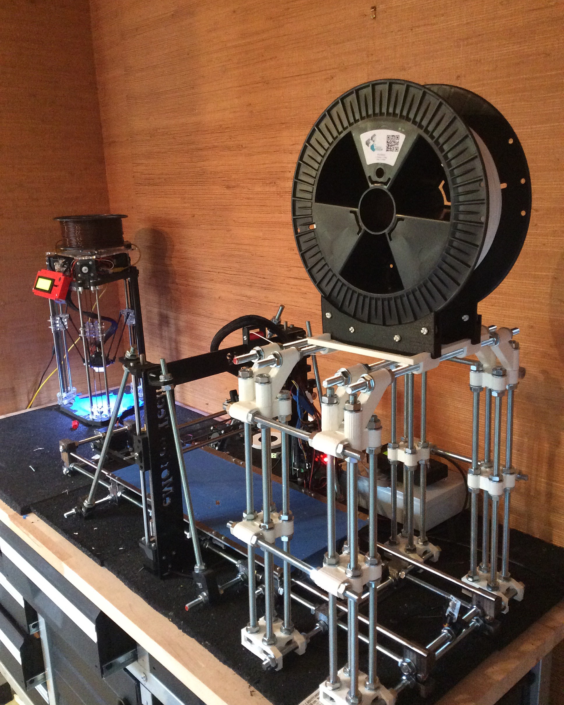

elcp72 Posté(e) Juillet 7, 2016 Auteur Partager Posté(e) Juillet 7, 2016 10 kg ... ouhaaaaa .... top!!!!! En fait ce que l'on voit c'est le future chassis de ma Prusai3xxl.... Vu qu'elle prend de la place j'ai opté pour une support de bobine sur roulements à billes au dessus mais pas positionné sur l'axe Z :-) Lien vers le commentaire Partager sur d’autres sites More sharing options...
nicephore Posté(e) Juillet 7, 2016 Partager Posté(e) Juillet 7, 2016 @elcp72sur ta future XXL que sera ta taille d'impression ? Que prends tu comme lit chauffant ? J'y pense aussi car c'est effectivement simple à faire par agrandissement des tiges filetés et des tiges lisse du plateau. Lien vers le commentaire Partager sur d’autres sites More sharing options...
elcp72 Posté(e) Juillet 7, 2016 Auteur Partager Posté(e) Juillet 7, 2016 43x43x43 minimum ... Je pensai utiliser cela en lit chauffant : https://www.reprap-france.com/produit/1234568342-patch-chauffant-polyimide-12v-140w Avec l'utilsisation de PowerExtender Lien vers le commentaire Partager sur d’autres sites More sharing options...
