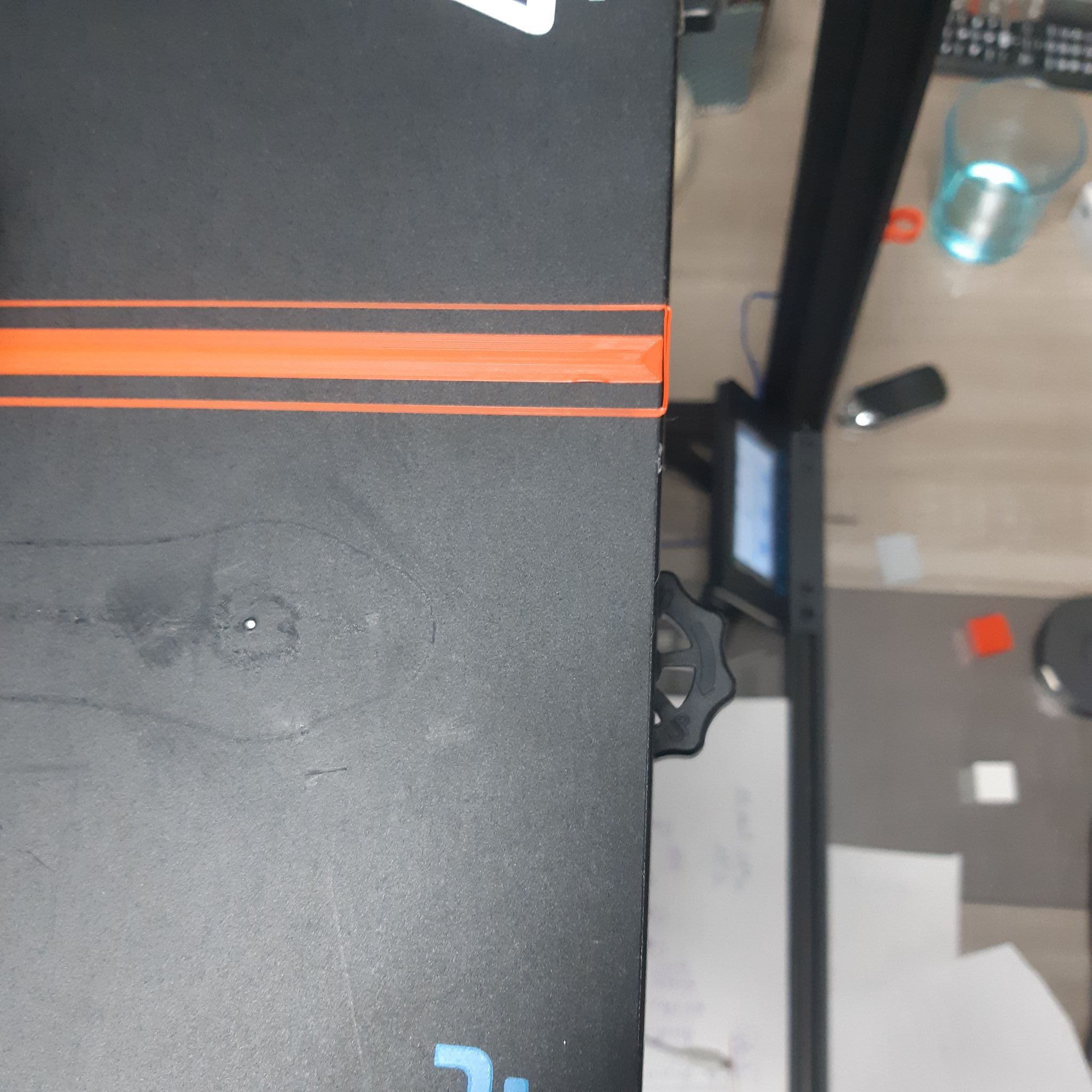

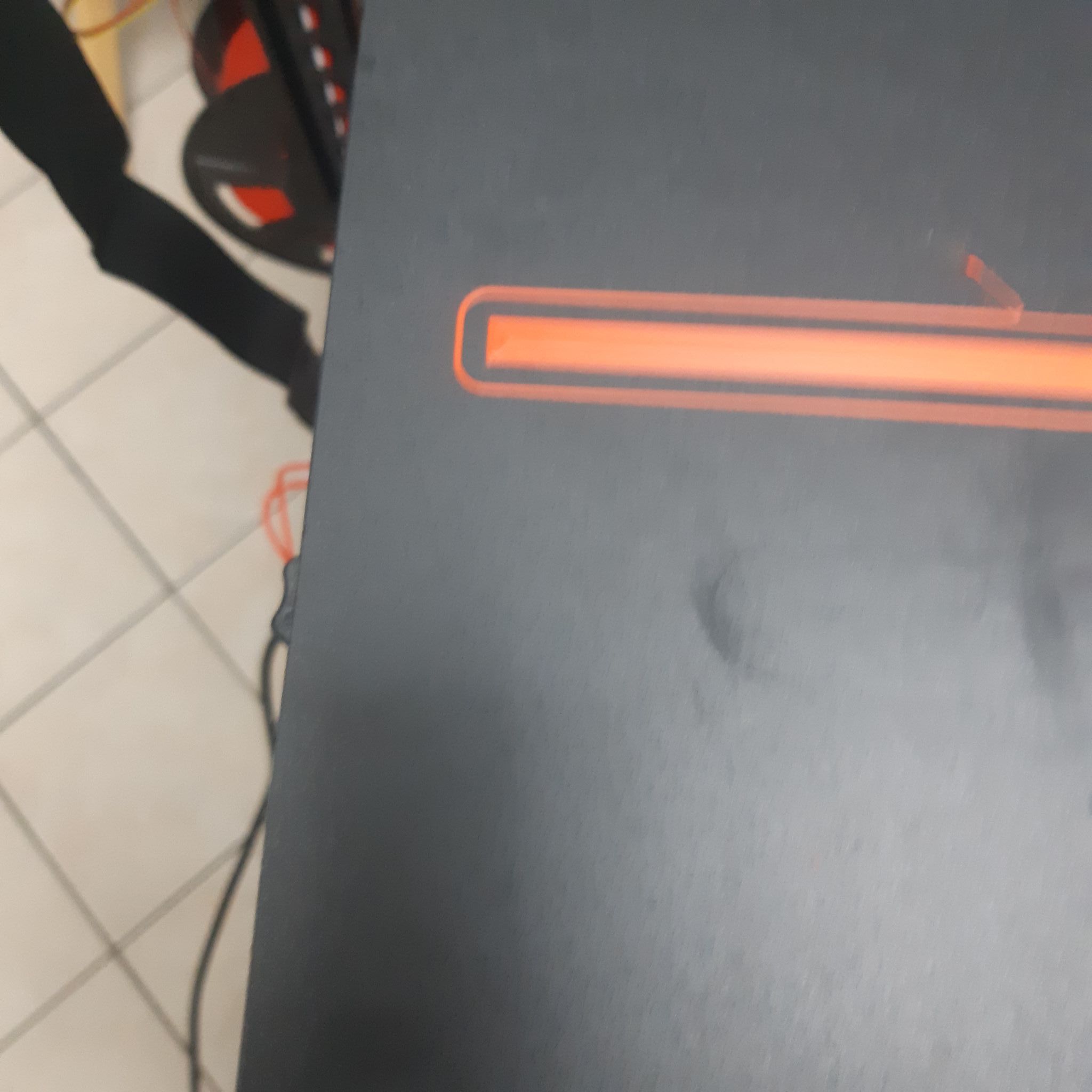

Filoucaenais Posté(e) Avril 21, 2021 Partager Posté(e) Avril 21, 2021 Bonjour J'ai un décalage de plateau voir photo, c'est déjà arriver à quelqu'un ? j'ai un plateau de 330 et la pièce fait 300 dans cura c'est centrer. Lien vers le commentaire Partager sur d’autres sites More sharing options...

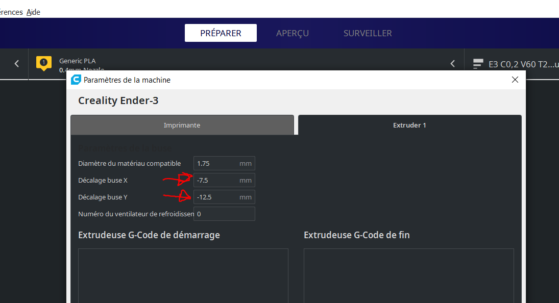

Yellow T-pot Posté(e) Avril 21, 2021 Partager Posté(e) Avril 21, 2021 (modifié) il y a une heure, Filoucaenais a dit : J'ai un décalage de plateau voir photo, c'est déjà arriver à quelqu'un ? as-tu déjà vérifié que ta buse était bien au centre du plateau pour un 0,0 sous Cura ? Si non, imprime le fichier cible.stl en position X0Y0 et mesure. Le fichier est dispo dans ce sujet: Corrige en indiquant dans Cura les écarts mesurés: Modifié (le) Avril 21, 2021 par Yellow T-pot Lien vers le commentaire Partager sur d’autres sites More sharing options...

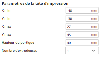

Filoucaenais Posté(e) Avril 21, 2021 Auteur Partager Posté(e) Avril 21, 2021 dans cura j'ai sa : Lien vers le commentaire Partager sur d’autres sites More sharing options...
Yellow T-pot Posté(e) Avril 21, 2021 Partager Posté(e) Avril 21, 2021 Non, mauvaise endroit, il faut aller dans l'onglet "extrudeur". Là tu es dans l'onglet "imprimante" et ça ne concerne que le volume de la tête pour éviter les collisions. Lien vers le commentaire Partager sur d’autres sites More sharing options...
Filoucaenais Posté(e) Avril 21, 2021 Auteur Partager Posté(e) Avril 21, 2021 quand je fais un Z offset la tète est censé ce mettre au centre mais je mesure 165 en X et et 180 en Y alors que l'afficheur système me dit 165 sur XY. Lien vers le commentaire Partager sur d’autres sites More sharing options...
Filoucaenais Posté(e) Avril 21, 2021 Auteur Partager Posté(e) Avril 21, 2021 le 0 de la tronxy n'est pas au centre du plateau ! Lien vers le commentaire Partager sur d’autres sites More sharing options...
Yellow T-pot Posté(e) Avril 21, 2021 Partager Posté(e) Avril 21, 2021 (modifié) Ce sont des problèmes différents, la position de la buse pour le z-offset est paramétré dans le firmware. Pour moi, ton problème d'impression est dans le trancheur. Il faut imprimer la cible au centre Cura, mesurer et corriger dans l'onglet "extrudeur" Modifié (le) Avril 21, 2021 par Yellow T-pot Lien vers le commentaire Partager sur d’autres sites More sharing options...

Yellow T-pot Posté(e) Avril 21, 2021 Partager Posté(e) Avril 21, 2021 (modifié) Une réponse simple, ton contacteur fin de course Y est décalé de 15 mm... Quand ton chariot est en contact Y, ta buse est bien juste au bord du plateau ? Modifié (le) Avril 21, 2021 par Yellow T-pot Lien vers le commentaire Partager sur d’autres sites More sharing options...
Filoucaenais Posté(e) Avril 21, 2021 Auteur Partager Posté(e) Avril 21, 2021 (modifié) donc j'ai compris c'est la différence entre l'emplacement du capteur fin de course Y et le plateau. et j'ai la même différence pour X pour Y je pourrais régler le capteur mais sa dérange car je ne pourrais plus nettoyer la buse facilement. mais pour X pas de reglage possible Modifié (le) Avril 21, 2021 par Filoucaenais Lien vers le commentaire Partager sur d’autres sites More sharing options...

Filoucaenais Posté(e) Avril 21, 2021 Auteur Partager Posté(e) Avril 21, 2021 non en final après les tests j'ai 1,74mm en X donc je vais voir pour appliquer ta solution logiciel a voir si il y a une limite car le plateau pour cura est maintenant de 331.74 x345.97 Lien vers le commentaire Partager sur d’autres sites More sharing options...
Yellow T-pot Posté(e) Avril 21, 2021 Partager Posté(e) Avril 21, 2021 Pas exactement...dès que tu auras le zéro plateau réel qui correspond au zéro Cura, tu auras de nouveau une surface utilisable de 330x330 sous Cura. Aucun problème. Lien vers le commentaire Partager sur d’autres sites More sharing options...
