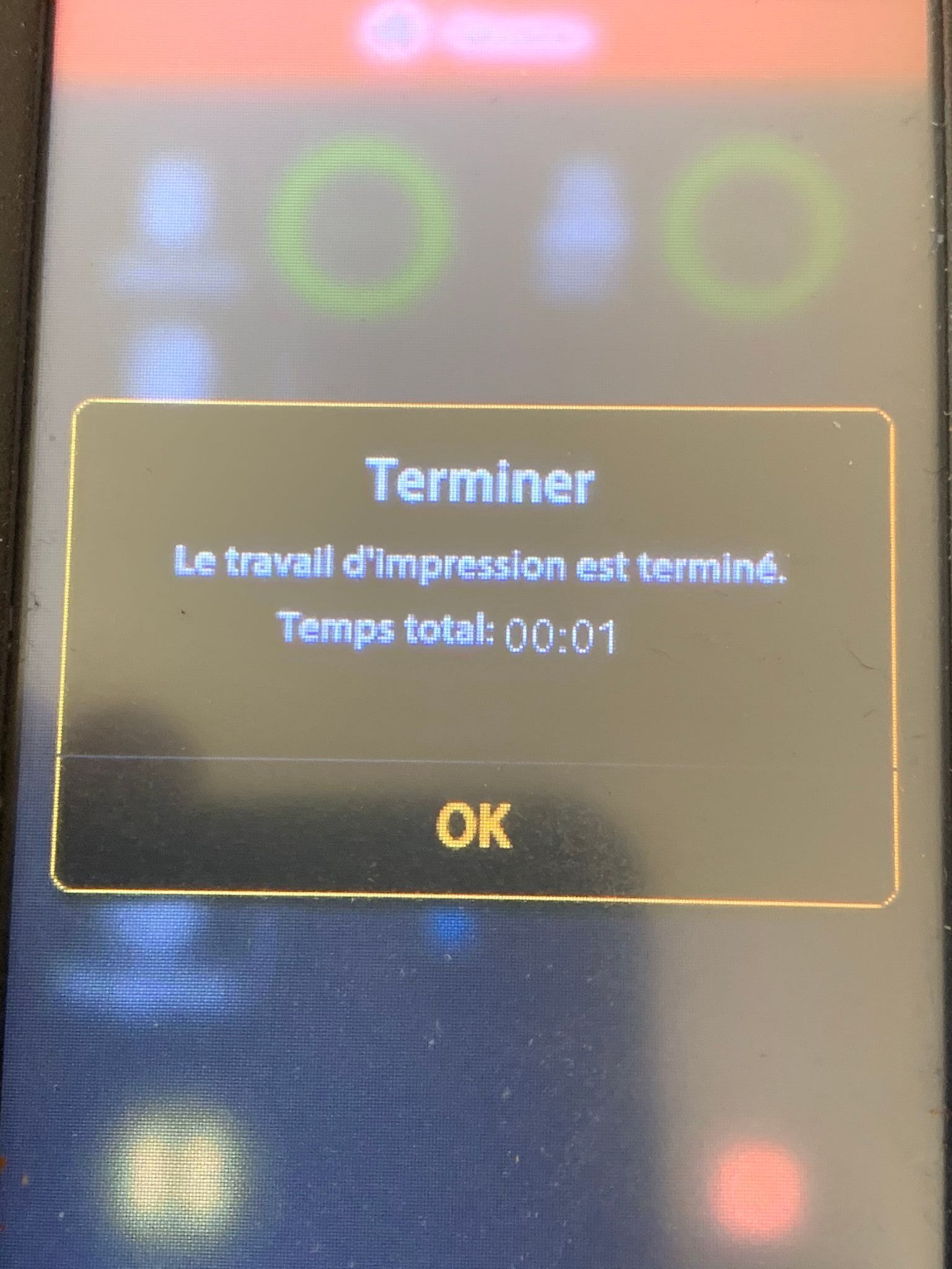

lynyrd Posté(e) Avril 22, 2021 Partager Posté(e) Avril 22, 2021 Bonjour, Mon imprimante qui fonctionnait il y a 5 minutes, n'imprime plus du tout. Elle se positionne pour faire un auto level, le fait et ensuite retourne au milieu et j'ai un message comme quoi la pièce à été imprimée. Voici mon gcode: M140 S210{material_bed_temperature};start heating bed M190 S{material_bed_temperature};wait bed to reach temp before procedding M104 S70{material_print_temperature};start heating extruder M109 S{material_print_temperature};wait for extruder to reach temp before proceeding g28 ; home M420 S1 ; rappel levelling M420 Z10 ; Arrete la compensation au dessus de 10mm. soit 2% par couche de 0.2 M117 Purge extruder ; Affiche le message "Purge extruder" sur le LCD G92 E0 ; Reset extruder (définit la position de l'extrudeur à 0) G1 Z5.0 F3000 ; Monte le Z de 5mm à 3000mm/min (50mm/s) afin de ne pas abimer le plateau G1 X2 Y10 F5000.0 ; Déplacement de la tête au coin du plateau G1 Z0.3 F5000.0 ; Déplacement de la tête au coin du plateau G1 Y110 E12.5 F1000 ; Début de la purge G1 X7 Z0.2 F1000.0 G1 Y10.0 E25 F1000 G92 E0 ; Reset extruder Si vous avez une idée du problème, d'avance merci de votre aide ! Lien vers le commentaire Partager sur d’autres sites More sharing options...

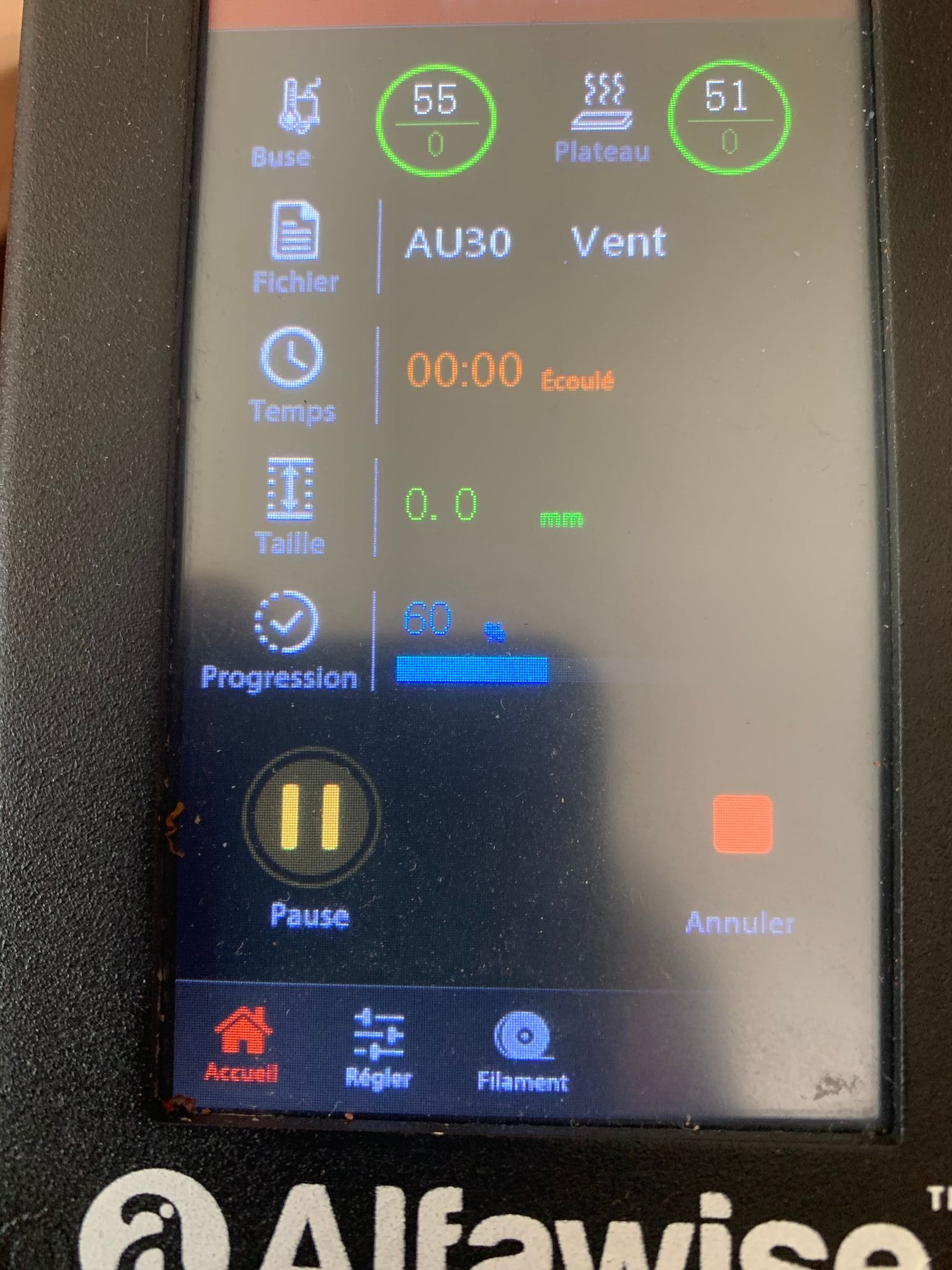

lynyrd Posté(e) Avril 22, 2021 Auteur Partager Posté(e) Avril 22, 2021 (modifié) Merci pour ses conseils, mais cela n'a pas réglé le problème. Quand je demande d'imprimer, la tête se place au milieu et le pourcentage d'impression, monte à 99% et le dit que l'impression est terminée ? Si je fais un home, la tête revient au bord et retourne au milieu ! 5 minutes auparavant, j'ai imprimé une pièce sans soucis, pourquoi fait-elle cela sans avoir changé quoi que ce soi, en reprenant le même gcode et les même réglages ? Modifié (le) Avril 22, 2021 par lynyrd Lien vers le commentaire Partager sur d’autres sites More sharing options...

Savate Posté(e) Avril 22, 2021 Partager Posté(e) Avril 22, 2021 il y a 59 minutes, lynyrd a dit : Quand je demande d'imprimer, la tête se place au milieu et le pourcentage d'impression, monte à 99% et le dit que l'impression est terminée ? Est-ce que les températures affichées sont correctes après la modification du gcode de démarrage ? Parce que sur tes photos, l'impression est à 60% avec une buse à 55° et un plateau à 50° ce qui n'est pas raisonnable 1 Lien vers le commentaire Partager sur d’autres sites More sharing options...

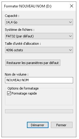

fran6p Posté(e) Avril 22, 2021 Partager Posté(e) Avril 22, 2021 (modifié) Mets le gcode que tu veux imprimer en PJ (pas celui sur le PC mais celui sur la carte SD). Ton problème est fréquemment dû à un gcode corrompu et c'est très souvent la carte SD qui en est la cause (surtout si c'est celle d'origine) mais tu dis l'avoir changé: par quoi, quelle marque, quelle capacité, quel formatage ? Modifié (le) Avril 22, 2021 par fran6p 1 Lien vers le commentaire Partager sur d’autres sites More sharing options...

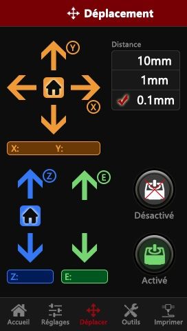

lynyrd Posté(e) Avril 22, 2021 Auteur Partager Posté(e) Avril 22, 2021 (modifié) il y a 12 minutes, PPAC a dit : il y a du mieux ! non ? Rien n'a changé Chose bizarre, quand je fais un Home sur le lcd, il revient au bord, retourne au milieu fait une palpation et s'arrête ! Modifié (le) Avril 22, 2021 par lynyrd Lien vers le commentaire Partager sur d’autres sites More sharing options...
lynyrd Posté(e) Avril 22, 2021 Auteur Partager Posté(e) Avril 22, 2021 il y a 5 minutes, fran6p a dit : quelle marque, quelle capacité, quel formatage ? Kingston 16Go AU30_porte canette.gcode Lien vers le commentaire Partager sur d’autres sites More sharing options...

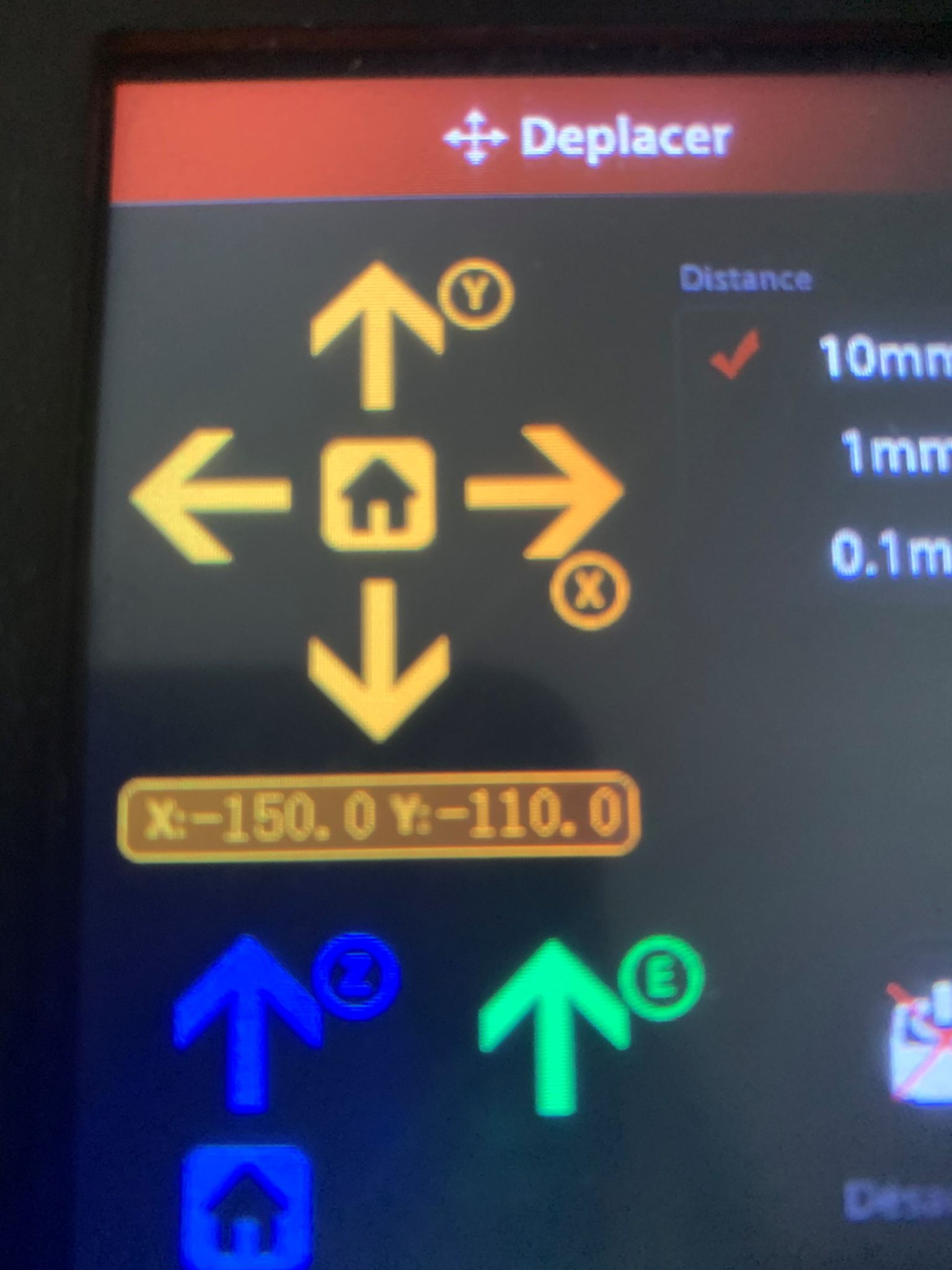

lynyrd Posté(e) Avril 22, 2021 Auteur Partager Posté(e) Avril 22, 2021 il y a 3 minutes, fran6p a dit : As-tu éteins puis rallumé l'imprimante et essayé ensuite l'impression à partir du gcode de la carte ? Oui, je ne pense pas que cela vient ni de la carte, ni du gcode puisque la tête ne démarre pas du bord et revient systématiquement au milieu ! Voici ce qu'elle fait: Home Lien vers le commentaire Partager sur d’autres sites More sharing options...

lynyrd Posté(e) Avril 22, 2021 Auteur Partager Posté(e) Avril 22, 2021 (modifié) Je l'ai postée, elle est public ! Quand je remet la tête à son emplacement + ou -, le home, n'est pas à zéro ! Modifié (le) Avril 22, 2021 par lynyrd Lien vers le commentaire Partager sur d’autres sites More sharing options...

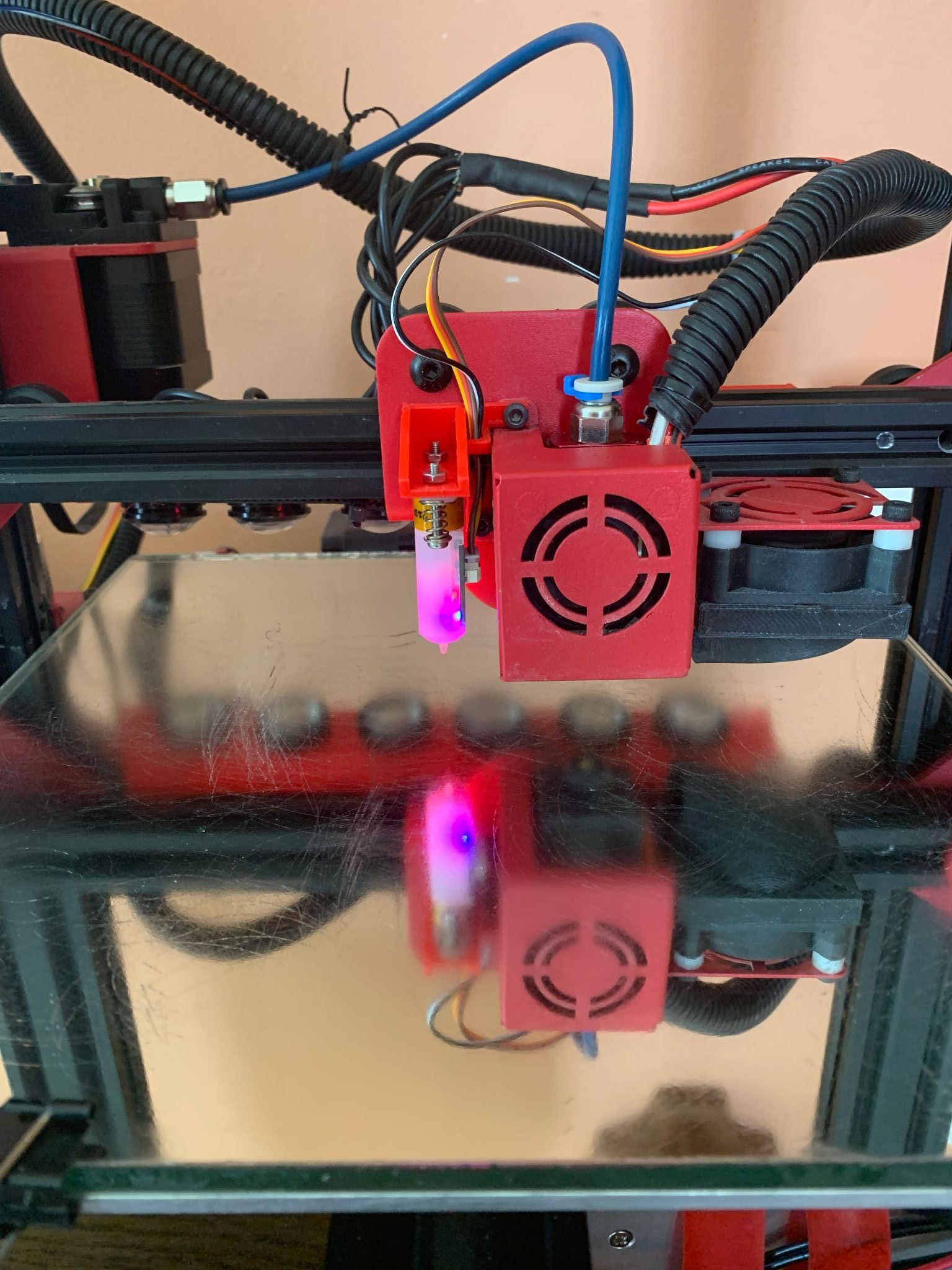

fran6p Posté(e) Avril 22, 2021 Partager Posté(e) Avril 22, 2021 (modifié) D'après ta vidéo, c'est le comportement normal quand un Bltouch est installé (le Z_SAFE_HOMING est activé). Avec Marlin quand on fait un G28, la tête vient d'abord au contact des contacteurs de fin de course X et Y puis la tête se déplace au «milieu» du plateau (en fait c'est centré sur le pointeau du Bltouch) et la mise à l'origine de l'axe Z se fait. Ensuite la tête remonte un peu en fonction de ce qui a été déclaré lors de la compilation (généralement 10 mm) et reste en attente à cet endroit. Donc quel est le problème ? Modifié (le) Avril 22, 2021 par fran6p 1 Lien vers le commentaire Partager sur d’autres sites More sharing options...
lynyrd Posté(e) Avril 22, 2021 Auteur Partager Posté(e) Avril 22, 2021 il y a 1 minute, fran6p a dit : Donc quel est le problème ? Le problème est celui-ci: Si je veux imprimer une pièce, une fois le plateau au milieu, (tu dis que c'est normal mais ce n’était pas le cas auparavant, à la fin de l'impression il revenait au bord), il y reste et le pourcentage d'impression se déroule Quand c'est terminé, j'ai ce message, mais il n'a rien imprimé ! Lien vers le commentaire Partager sur d’autres sites More sharing options...
