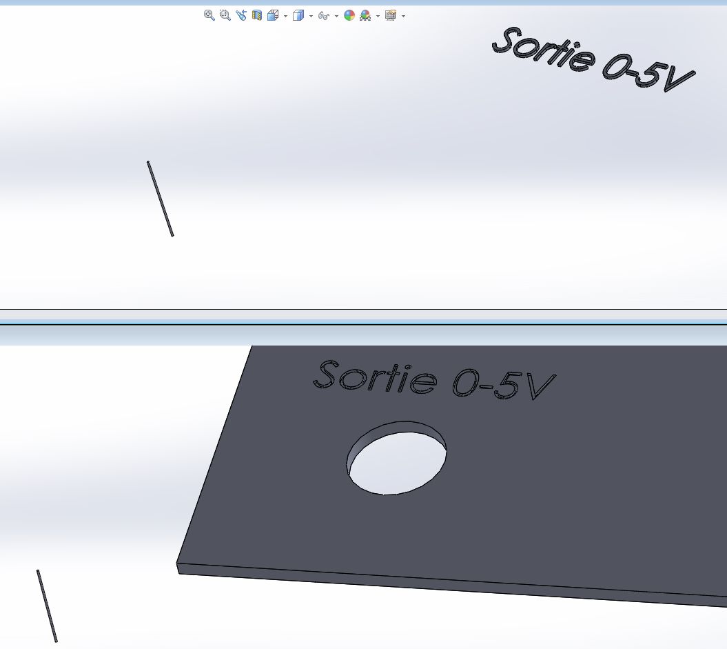

flocor Posté(e) Avril 22, 2021 Partager Posté(e) Avril 22, 2021 Bonjour, J'ai un soucis avec cura et une impression bi couleur J'ai créer 2 fichier STL. Un avec la pièce et texte en enlèvement de matière, un sans la pièce et juste le texte en extrusion. Les 2 fichiers on la même origine de base sur Solidworks. Lorsque j'importe les fichiers dans CURA, et que je mets x0 y0 z0 dans le décalage de la pièce 1 sur la 2, voila ce que j'obtiens. Il y a un décalage entre les 2 pièces ! Impossible de savoir pourquoi ni comment régler ça ! Merci d'avance pour ceux qui sauront m'aider ! Lien vers le commentaire Partager sur d’autres sites More sharing options...

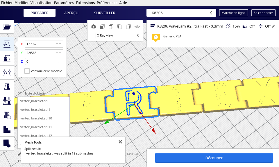

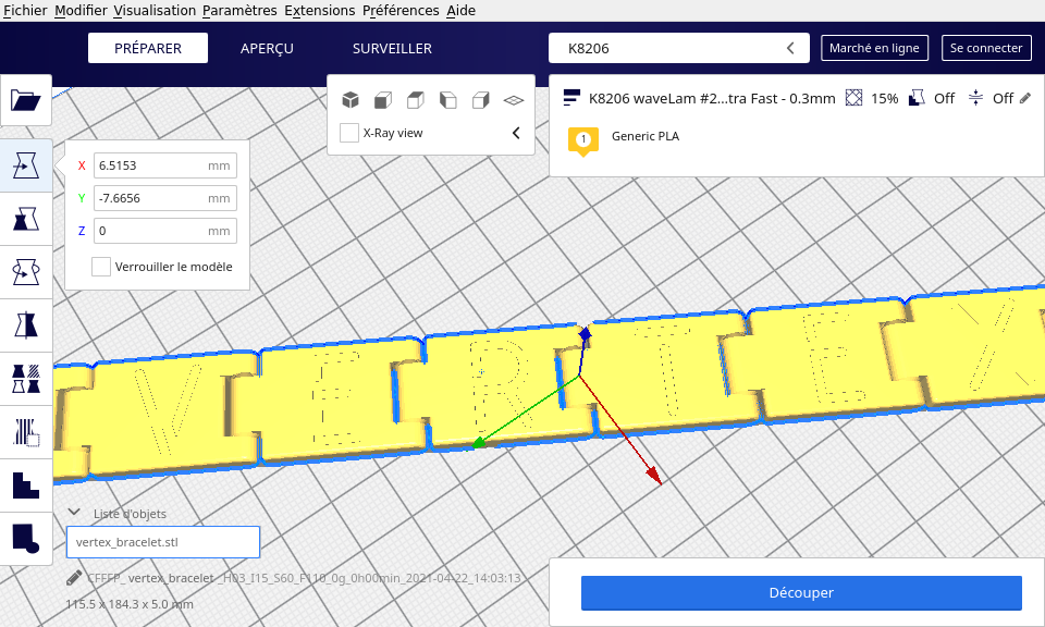

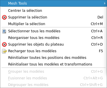

PPAC Posté(e) Avril 22, 2021 Partager Posté(e) Avril 22, 2021 (modifié) Salutation ! Je ne sais pas utiliser Solidworks Mais n'est il pas possible d'exporter un seul fichier stl avec une notion de "parts" ex : avec se stl : https://www.velleman.eu/downloads/files/vertex/stl/vertex_bracelet.stl sous cura, clic droit sur l'objet, "Mesh Tools", "Split model into parts" Edit : Pardon, j'ai oublié de dire que pour cela j'avais installé le greffon/plugin "Mesh Tools" via le "Marché en ligne" de cura. Modifié (le) Avril 22, 2021 par PPAC Lien vers le commentaire Partager sur d’autres sites More sharing options...
flocor Posté(e) Avril 23, 2021 Auteur Partager Posté(e) Avril 23, 2021 Bon merci pour l'aide, le problème est réglé et venait du fait que je n'avais pas créé d'objet de référence.... Je pensais naïvement qu'une origine commune était suffisante dans la création des différents STL Lien vers le commentaire Partager sur d’autres sites More sharing options...
Jonathan06 Posté(e) Avril 23, 2021 Partager Posté(e) Avril 23, 2021 il y a 1 minute, flocor a dit : Bon merci pour l'aide, le problème est réglé et venait du fait que je n'avais pas créé d'objet de référence.... Je pensais naïvement qu'une origine commune était suffisante dans la création des différents STL Et comment on crée un objet de référence? Merci 1 Lien vers le commentaire Partager sur d’autres sites More sharing options...
flocor Posté(e) Avril 23, 2021 Auteur Partager Posté(e) Avril 23, 2021 Lors du dessin 3D il faut juste créer un objet très petit (plus petit que le diamètre de la buse) qu'il n'imprimera donc pas, à la même position dans chaque fichier Lors de la fusion des 2 fichiers STL dans cura il doit reconnaître ces 2 objets comme similaire et fusionne au bon endroit 2 Lien vers le commentaire Partager sur d’autres sites More sharing options...
