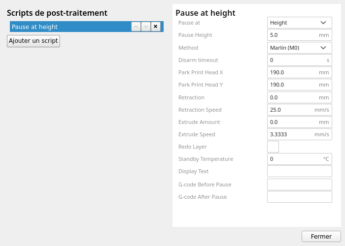

Il en existe plusieurs, si sous Cura , regarde le menu "extensions", "post traitement" un script "Pause At Height" ...

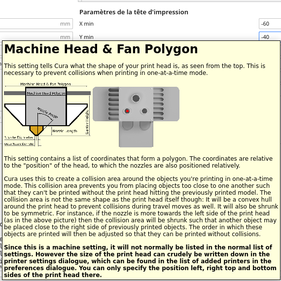

En parallèle, sais-tu m'expliquer à quoi correspond le Y min = -10mm dans la zone de configuration de la tête d'impression ?

Ha je sais pas exactement une histoire pour les trajectoire de la tête afin d’éviter les collision : Sous cura 4.9.0 le tooltips chez moi dit cela ... pas simple a lire ...

Salut à tous,
Voici un petit update sur mes tests et mon soucis de décalage lors de la reprise d'une impression.
Faire une pause avec Cura
@PPAC : Bonne nouvelle !!! En suivant les conseils postés sur ce forum, j'ai réussi à faire une pause "logicielle" lors mon impression.
Dans cura, j'ai ajouté un postTraitement et saisi la commande M25 dans le champ GCode before Pause
