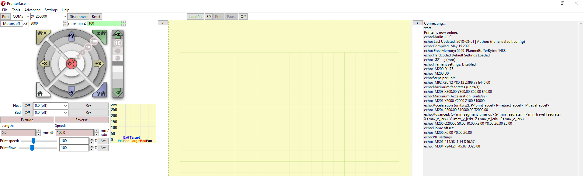

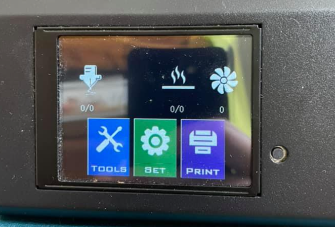

Fantomette Posté(e) Avril 24, 2021 Partager Posté(e) Avril 24, 2021 (modifié) Bonjour tout le monde, Je possède depuis plusieurs mois une Sidewinder X1. Ayant remarqué depuis peu une sous extrusion lors des prints je décide de changer la buse. J'éteins l'imprimante, je démonte donc le capot de protection de la tête, (je déconnecte donc la nappe) et le ventilo pour faciliter l'accès. Je change la buse et remonte tout comme il faut et depuis l'imprimante ne répond à aucune commande lancée depuis l'écran. Elle s'allume correctement, la lumière verte de la tête d'impression est verte (pas de problème de nappe donc?) mais impossible de bouger les axes, extruder, chauffer.. rien.. L'écran indique 0 à toutes les valeurs de température. un sujet similaire existe déjà sur le forum un des utilisateur avait suggéré de connecter l'imprimante à un pc via Pronterface et de vérifier qu'il avait la main via l'interface du logiciel. J'ai donc fait le même test. L'imprimante se connecte au logiciel mais dans mon cas mauvais surprise: l'imprimante ne répond toujours pas même via les instructions de Pronterface... Je n'a jamais ouvert l'imprimante ou fait quelque modification que ce soit sauf la buse hier mais je ne vois pas comment cela peut bloquer la machine..... Vous trouverez quelques photos ci dessous qui atteste de l'état de la tête ainsi que la lumière de la tête fonctionne, ce qu'affiche l'écran et un screenshot de Pronterface. Je vous remercie par avance pour vos idées, suggestions, conseils... Bon print a tous ceux qui ont une machine qui fonctionne! (Avis aux modérateurs, j'ai été un peu vite en besogne si ce sujet est mieux dans la partie du forum dédié à Artillery veilliez m'en excuser!) Modifié (le) Avril 24, 2021 par Fantomette Lien vers le commentaire Partager sur d’autres sites More sharing options...

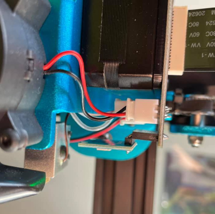

PPAC Posté(e) Avril 24, 2021 Partager Posté(e) Avril 24, 2021 (modifié) Salutation ! Je n'ai pas d'imprimante Artillery alors je vais invoquer un spécialiste : @MrMagounet ! Merci ! Car bien souvent, je donne, des fausses pistes et lui, il saura mieux te guider ... mais il est très occupé a modifier des firmware sur les demande d'autre usagés du forum ... Moi, là, comme il n'y a pas les température mesurés d'affiché, je vérifierais les bon branchements des câbles/nappes et le/les branchements des éléments de la tête, surtout du ventilateur (si la polarité n'est pas incorrecte) Edit : De plus là sur la photo il ne semble pas bien enfiché ... Après comme la carte semble répondre sous pronterface (un nom de firmware et les infos habituel), elle ne semble pas hors service, tu semble être comme dans la situation ou l'alimentation secteur n'est pas branché (pas de mouvement possible , ni de chauffe, ni de ventilateur ...) donc tu a peut être un court circuit qui met la carte en sécurité ... il faut bien (re)vérifier chaque connecteurs où tu es intervenus lors du changement de tête ( branché comme il faut , là ou il faut ...) et vérifier que tu n'a pas légèrement déconnecté les autres ... voir commencer par mesurer avec un multimètre les tension de sortie de l'alimentation ! Attend le feux vert de MrMagounet, et n'hésite pas a rajouter des photos des branchements ! Bon courage, j’espère que tu va trouver la solution ! et bonne continuation ! Modifié (le) Avril 25, 2021 par PPAC 1 Lien vers le commentaire Partager sur d’autres sites More sharing options...
MrMagounet Posté(e) Avril 24, 2021 Partager Posté(e) Avril 24, 2021 @PPAC invocation réussi, j'ai éclater de rire en lisant ta première phrase. @Fantomette Alors j'ai pas grand chose a dire de plus que PPAC sur ce coup . Cette phrase résume "tu semble être comme dans la situation ou l'alimentation secteur n'est pas branché (pas de mouvement possible , ni de chauffe, ni de ventilateur ...)" est la première chose qui m'est venu a l'esprit en regardant les images et ce que tu indique. Quand on est connecté en USB bouton de l'imprimante sur arrêt, la carte mère et l'écran tft sont en route mais avec 500ma impossible de faire fonctionné les moteurs ou lancer sur chauffe de la buse ou du bed. Le fait de déconnecté la nappe n'a pas d'incidence sur le Bed ou les axes Y et Z qui ne transite pas par les nappes. Donc la ont a un mister sur ton soucis. Revérifier toutes les branchements de la tête sa mange pas de pain comme dit PPAC, après soit tu as un soucis d'alimentation soit une sécurité ou un soucis sur la CM. mais pourquoi d'un coup en changent de buse. 2 Lien vers le commentaire Partager sur d’autres sites More sharing options...

MrMagounet Posté(e) Avril 25, 2021 Partager Posté(e) Avril 25, 2021 il y a 55 minutes, Fantomette a dit : Bonjour @PPAC et @MrMagounet et merci pour vos réponses! J'ai vérifié les connections ce matin elles ont l'air bonnes. Le fait que la température du plateau affiche 0 me fait penser que j'ai surement un soucis au niveau de la CM.... Pensez vous qu'il a pu y avoir un court circuit? La CM n'est pas complètement HS car l'imprimante s'allume correctement la CM a une petite lumière rouge qui s'allume. Il y a un fusible quelque part qui bloquerait toutes les manip? A ce stade je pense que changer la CM permettrait d'etre fixé... Qu'en pensez vous? Merci à vous, Bon dimanche! Oui le plus étrange est cela que tu es aussi un soucis de valeur sur le bed, mais pire que tu es aucun mouvement moteur. Question Bête quand tu débranche la nappe de la tête d'impression et que tu allume l'imprimante, vois tu a l'écran une température de buse de -15°c, car en l'absence total de sonde buse ou bed (ou defaut cablage nappe), Marlin doit remonter une tension de -15°c (et dans ce cas avec moins de 5°c l'imprimante est en sécurité sur la chauffe). Mais les axes Y et Z devrait bouger. 1 Lien vers le commentaire Partager sur d’autres sites More sharing options...
Fantomette Posté(e) Avril 25, 2021 Auteur Partager Posté(e) Avril 25, 2021 Hello tout le monde et merci pour toutes vos suggestions! Par manque de temps ce matin je vous fait une réponse rapide je reviendrai vers vous plus en détails ce soir. Pour faire rapide: @Savate non je ne peux pas bouger les axes..... @MrMagounet non même sans les nappes l'écran indique toujours 0.. @PPAC j'essaye de regarder ces mesures aujourd'hui. Je reviens vers vous avec plus de détails! Merci encore! 1 Lien vers le commentaire Partager sur d’autres sites More sharing options...
