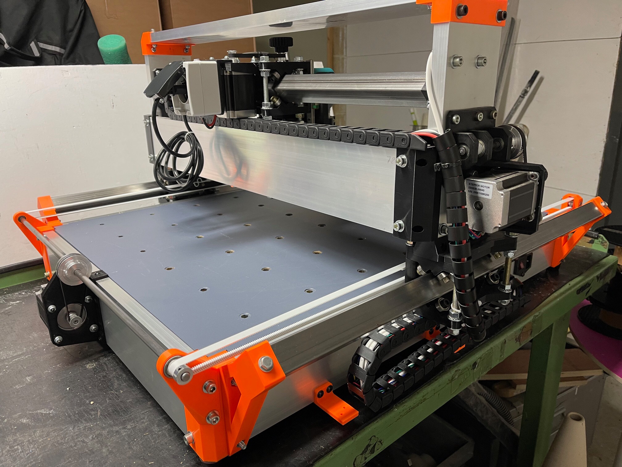

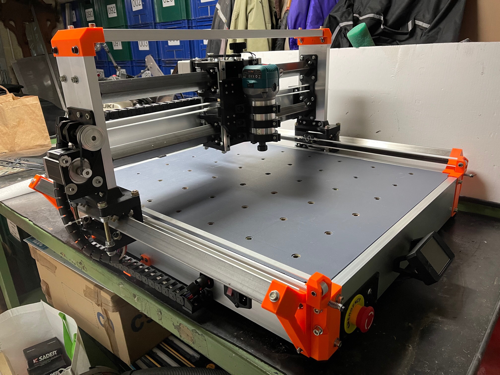

divers Posté(e) Avril 25, 2021 Partager Posté(e) Avril 25, 2021 (modifié) Ma bécane, réalisée grâce au très bon dossier de Makerfr.com, est maintenant sous tension. je n’ai pas acheté de kit chinois avec toutes les pièces, j’ai imprimé les pièces en modifiants certaines et surtout en ajoutant des entretoises pour le serrage sur les profils alu très minces. J’ai changé la fixation de la broche (défonceuse low-cost) afin qu’elle respire mieux. Donc au final très peu de modifications. J’ai pris des tubes bon marché chez Brico-dépot (découpe et perçage sans machine, traçage et sciage à main et perceuse sans fil, de l’artisanat basique) il faut être honnête, pour réaliser cette bécane il faut réfléchir un peu et être méticuleux pour les assemblages, mais c’est à la portée du premier bricoleur venu (moi par exemple). J’ai mis une semaine pour les impressions, l’usinage et l’assemblage mécanique (avec plusieurs imprimantes fil). L’ensemble est assez rigide et stable, forcément très bruyant avec un défonceuse à 50€ et lorsqu’elle se déplace on le sait et on peut même compter les axes en mouvement. Maintenant il faut que je joue avec pour pouvoir vous en dire plus, mais en ce moment je n’ai vraiment pas beaucoup de temps pour cela. Modifié (le) Avril 25, 2021 par divers 1 Lien vers le commentaire Partager sur d’autres sites More sharing options...
Titouvol Posté(e) Avril 28, 2021 Partager Posté(e) Avril 28, 2021 Y'a même pas deux trois petites photos pour illustrer tout ça ? Vue d'ensemble (aperçu dans la rubrique atelier) mais surtout détails des parties plus sensibles (tête, jointures, etc). 1 Lien vers le commentaire Partager sur d’autres sites More sharing options...
divers Posté(e) Avril 28, 2021 Auteur Partager Posté(e) Avril 28, 2021 Je mettrais des photos, mais visuellement c'est la même que l'on voit en verte sur le site Makerfr.com, sauf que chez un processeur de plusieurs Prusa elle est Orange (vachement original le mec). L’environnement de travail n'est pas fini (même pas commencé en vérité), il faut que j'ajoute l'aspiration, une arrivée d'air comprimée. Puis surtout que j'enlève tout le bor...l dans cet atelier mécanique. Lien vers le commentaire Partager sur d’autres sites More sharing options...

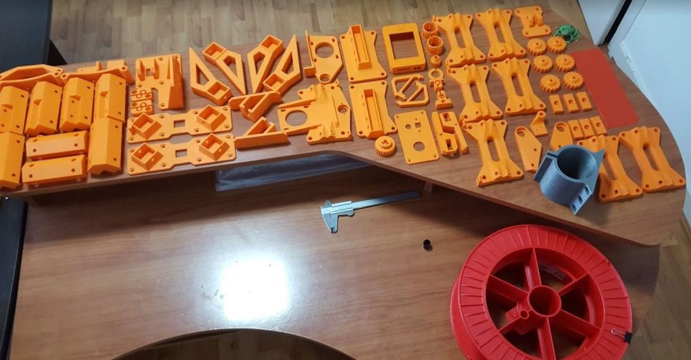

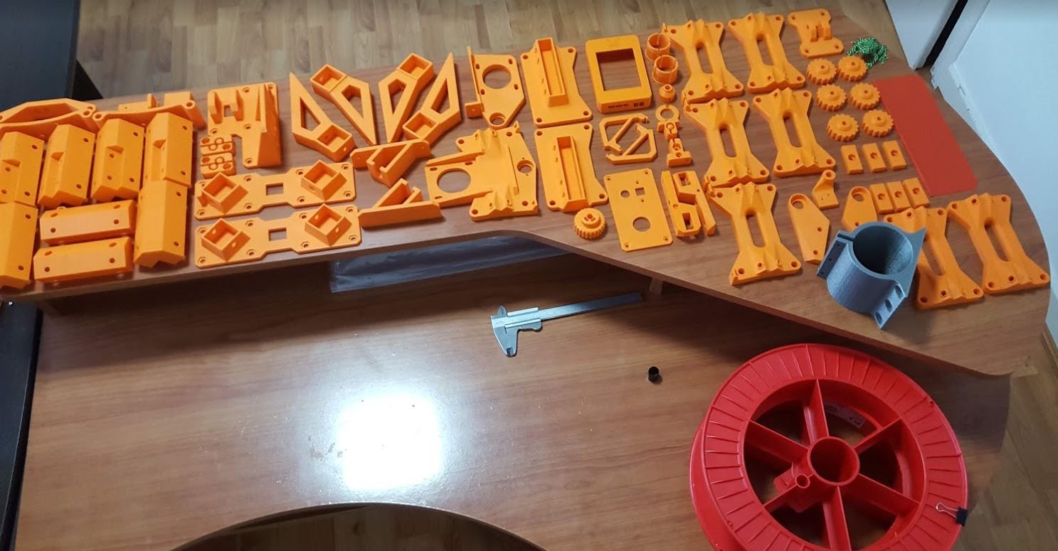

Titouvol Posté(e) Avril 28, 2021 Partager Posté(e) Avril 28, 2021 (modifié) Ah oui quand même ... On a de la chance que Prusa ne livre pas d'autocollants comme une certaine marque avec une pomme entamée ... Sinon on aurait eu le droit à la première CNC Prusa ! Y'a l'air d'y avoir une tétrachiée de pièces imprimées quand même !!! Je ne sais pas combien il t'a fallut de temps, ni combien d'imprimantes tu as mis en branle simultanément pour les imprimer ... Mais j'imagine qu'avec 1 seule imprimante, faut pas avoir un projet d'usinage trop urgent ! Modifié (le) Avril 28, 2021 par Titouvol Lien vers le commentaire Partager sur d’autres sites More sharing options...
divers Posté(e) Avril 28, 2021 Auteur Partager Posté(e) Avril 28, 2021 Pour le temps, si tu as un peu de courage c'est écrit plus haut (fainéant). De mémoire j'ai du mettre 6 imprimantes simultanées pour imprimer toutes les pièces. Concernant les autocollants, tu te mets le doigt dans l’œil, Prusa livre une planche A4 avec pleins d'autocollants différents (comme je te sens fan, je peux t'en envoyer une gratuitement pour décorer tes bécanes. Non Non, ne me remercies pas cela me fait plaisir de te l'offrir). Lien vers le commentaire Partager sur d’autres sites More sharing options...
Titouvol Posté(e) Avril 28, 2021 Partager Posté(e) Avril 28, 2021 Le 25/04/2021 at 10:00, divers a dit : semaine pour les impressions, l’usinage et l’assemblage mécanique C'est vrai que je l'avais zappé ... Pourtant je venais de lire la fil ! C'était une semaine pour tout ? Usinage et assemblage compris ou juste impression ? Faut dire qu'avec 4 MK3s et 4 Mini ... tu as moyen de faire varier très fortement la durée d'impression suivant le nombre que tu démarres ! Les 8 en même temps ça doit commencer à dépoter ! (Ah pardon, y'a la Flashforge et la Creatbot ... 10 !). Je me limite à 2,5 ! ... Bah oui : 1 pour l'Anycubic, et 1,5 pour la JGMaker ... (Comme c'est une IDEX, elle peut faire 1 seule pièce à la fois si c'est grand ou 2 si c'est petit ! ... alors disons 1,5 !) Par contre l'inconvénient, c'est qu'elle imprime des paires (identiques ou en miroir) mais des paires quoiqu'il arrive. Chez toi c'est beaucoup plus souple (mais un peu plus encombrant et couteux). Lien vers le commentaire Partager sur d’autres sites More sharing options...
divers Posté(e) Avril 28, 2021 Auteur Partager Posté(e) Avril 28, 2021 Quand j'ai imprimé la CNC je n'avais que les Prusa. Globalement il n'y a pas une montagne de pièces et en les faisant dans le bon ordre on commence l'assemblage au fur et à mesure des impressions. Au total: impression, usinage, montage mécanique une semaine. La partie électrique j'ai mis un temps fou car comme je n'aime pas ça j'y passais une heure de temps en temps. Lien vers le commentaire Partager sur d’autres sites More sharing options...

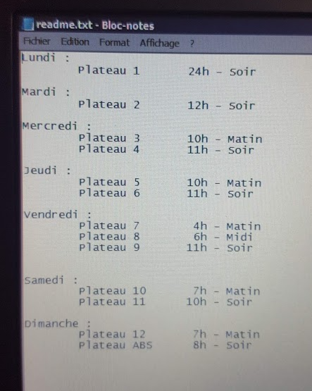

Kachidoki Posté(e) Avril 29, 2021 Partager Posté(e) Avril 29, 2021 J'en ai imprimé une il y a longtemps pour un collègue. Pour les chiffres, ça fait ~2kg de plastique, avec une seule MK3, répartition de toutes les pièces en 13 plateaux, impression ~20-22h / 24 pendant 7 jours. Je me suis arrangé pour que les plateaux tombent bien pour que je puisse lancer les fournées suivantes le matin ou le soir. J'avais tout préparé sur la carte SD, j'avais juste à lancer le bon numéro de plateau à chaque fournée. J'avoue que je n'ai jamais regardé la machine, j'appuyais sur print et je partais au taf ou au lit. Il n'y a que sur le dernier plateau, ABS, où j'ai eu un souci. A 10min de la fin, lorsqu'il à fallu allumer le ventilateur pièce pour un bridge fill, le retour de vitesse du ventilateur était sectionné dans le cable, l'imprimante l'a détecté et s'est mise en pause durant les quelques heures qu'il restaient de la nuit. Au petit matin, j'ai simplement désactivé le check dans le menu, et repris l'impression comme si de rien était. Lien vers le commentaire Partager sur d’autres sites More sharing options...

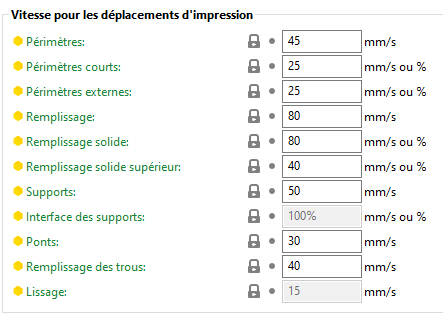

divers Posté(e) Avril 29, 2021 Auteur Partager Posté(e) Avril 29, 2021 Carrément tout orange, Prusa jusqu'au bout des ongles. J'ai imprimé en plus: des entretoises pour mettre dans les profils Alu très minces, des pieds souples, la plaque du "Z" modifiée, trois brides pour la défonceuse, un support de prise 220V derrière le "Z". J'ai mis certainement beaucoup plus de temps que toi à cause de mes réglages "père tranquille" sur les imprimantes: buse 0,40 mm, impression 0,20 qualité, remplissage mini 50% en gyroïde, couches solides 10 et 10. Lien vers le commentaire Partager sur d’autres sites More sharing options...
Titouvol Posté(e) Avril 29, 2021 Partager Posté(e) Avril 29, 2021 "Père tranquille" ... tu imprimes à combien ? 50 mm/s ? 10 couches pleines en dessous et au dessus ? Lien vers le commentaire Partager sur d’autres sites More sharing options...
divers Posté(e) Avril 29, 2021 Auteur Partager Posté(e) Avril 29, 2021 Je ne change pas les préco Prusa: Lien vers le commentaire Partager sur d’autres sites More sharing options...
