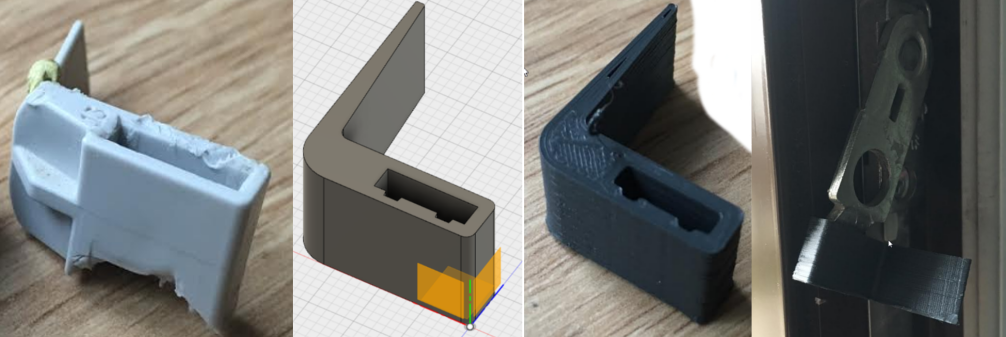

A oui effectivement tu as raison ! en espérant que la photo que j'avais envoyé au support leur permettent de corriger mon erreur ! J'ai eu un oui, on envoi aujourd'hui y'a une semaine ... je vais patienter encore quelques jours.
En tout cas même avec des pièces que j'ai du un peu adapter ça marche quand même et mon tube de glue va prendre la retraite :)
Modifié (le) par LePoPeye
ajout photo

merci :) pour le moment je m'en sors et je galère plus trop ! bien pratique ce soft et export direct dans cura, puis octoprint puis impression sur discovery ! c'est simple ça fonctionne tout ce que j'aime :)
