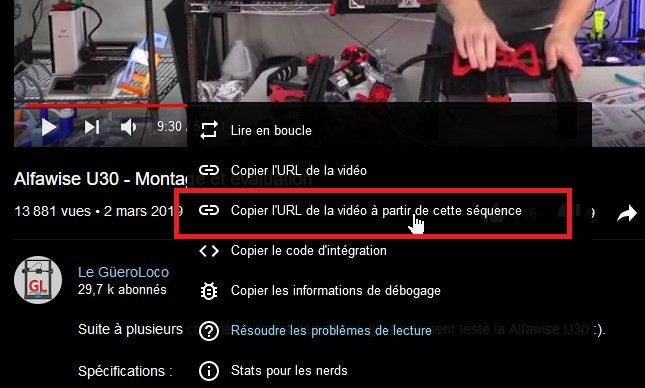

fran6p Posté(e) Avril 26, 2021 Partager Posté(e) Avril 26, 2021 @PPAC Une astuce pour afficher une vidéo «pile-poil» au moment à visionner : Mettre en pause la vidéo au moment choisi (ESPACE ou bouton «pause»), clic droit sur le rond rouge, sélection dans le menu déroulant et roule ma poule Exemple pour la vidéo du GL calée à 9 min 30 : C'était mon astuce «2 cents» 1 Lien vers le commentaire Partager sur d’autres sites More sharing options...

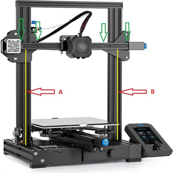

bummywatermoon Posté(e) Avril 28, 2021 Auteur Partager Posté(e) Avril 28, 2021 En effet j'ai un écart de 1,5 mm entre A et B mais je ne vois pas comment je pourrais corriger ça à part en achetant un kit pour avoir un double axe Z : kit axe double Lien vers le commentaire Partager sur d’autres sites More sharing options...

fran6p Posté(e) Avril 29, 2021 Partager Posté(e) Avril 29, 2021 @bummywatermoon Bonjour, Le réglage du parallélisme de l'axe X n'est aisé. Le profilé 2020 de l'axe est maintenu de chaque côté sur des pièces métalliques (tripodes) par deux vis (indiquées par les flèches vertes sur le dessin plus haut). Même si cette notice de montage est prévue pour une Ender3 (pro), elle s'applique pour ton Alfawise, Les pages 21-22 en parlent. Une vidéo du «Guero Loco» sur son montage de la Ender3 montre également comment il a procédé (je te laisse chercher sur Youtube comme exercice d'application ). 2 Lien vers le commentaire Partager sur d’autres sites More sharing options...
