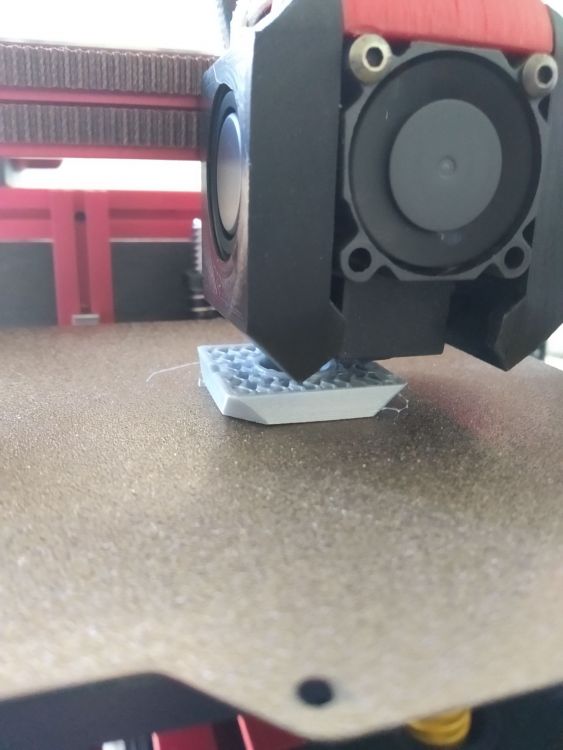

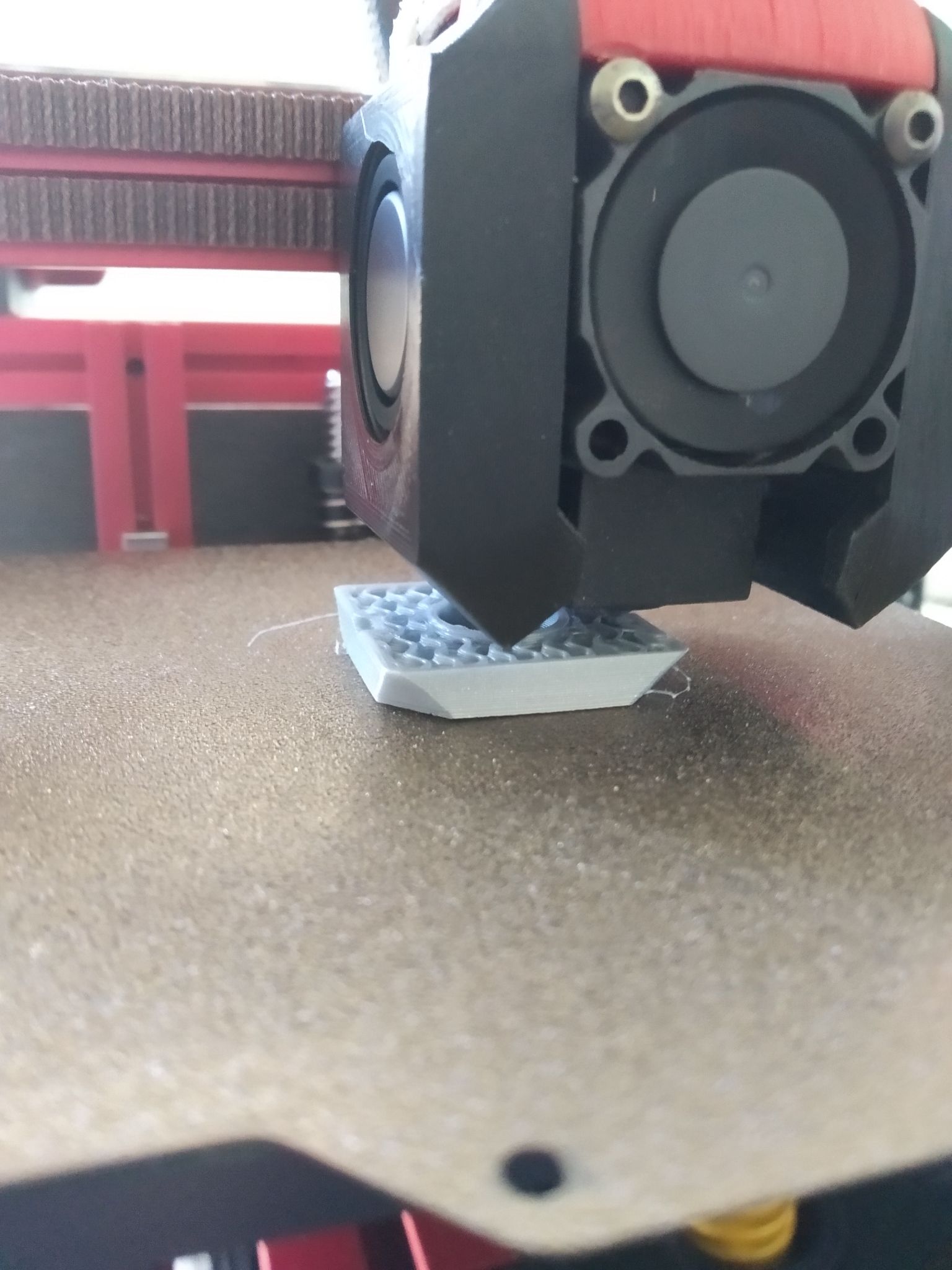

Yomgui1 Posté(e) Mai 5, 2021 Auteur Partager Posté(e) Mai 5, 2021 C'est confirmé avec les moteurs à 0.35, plus de pb de saut de pas. Donc impression du cube test Voron avec Cura 4.9.0, en 100mm/s pour la vitesse, remplissage gyroide pour tester les vibrations, PLA 200°C et lit à 50°C. Lien vers le commentaire Partager sur d’autres sites More sharing options...

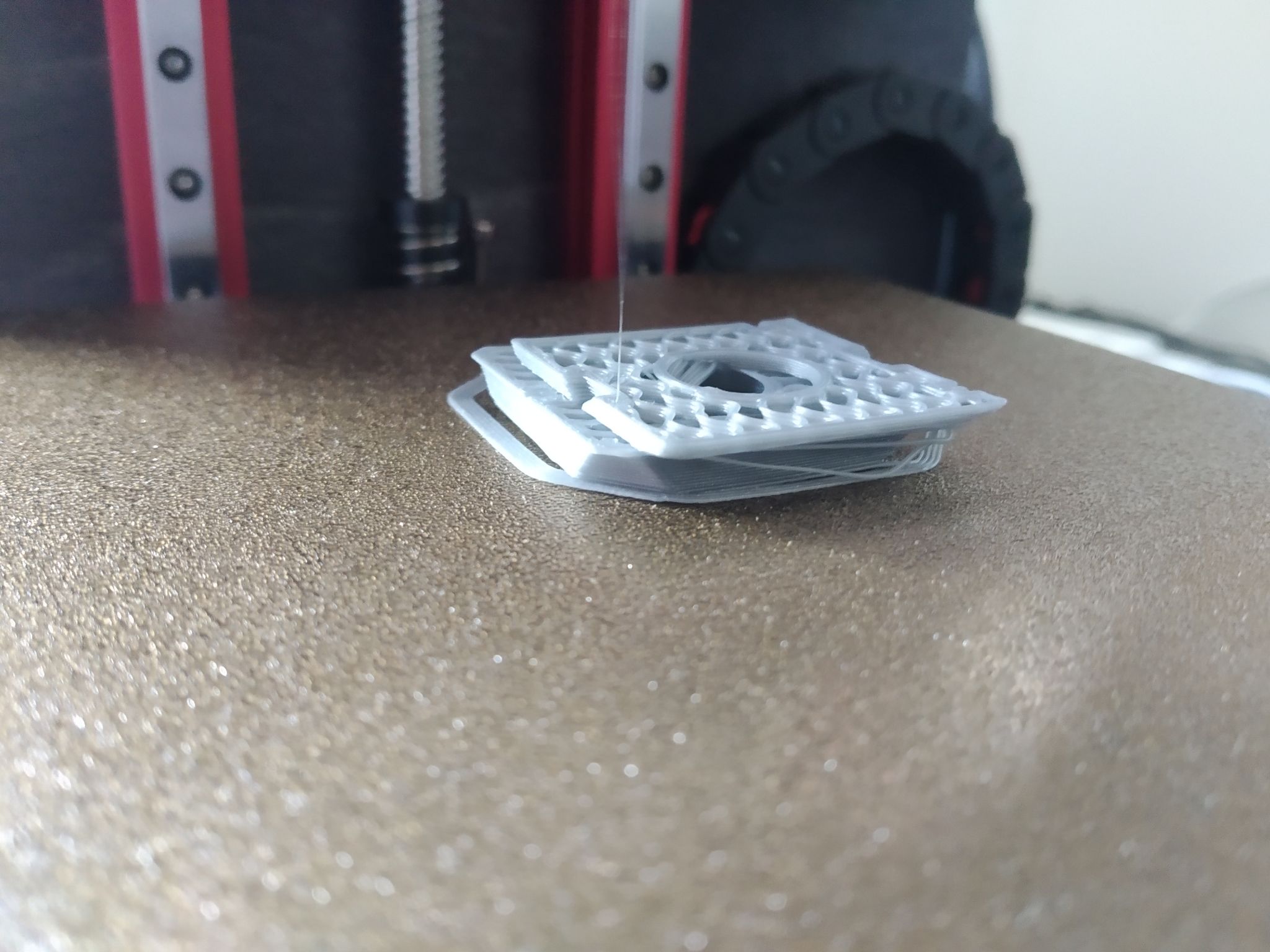

Yomgui1 Posté(e) Mai 5, 2021 Auteur Partager Posté(e) Mai 5, 2021 Décollement de la pièce, je vais donc revoir mon Z0 et la température. C'est aussi ma première fois avec le PEI, j'étais habitué à la glasse, je dois trouver mes marques. Lien vers le commentaire Partager sur d’autres sites More sharing options...
akoirium Posté(e) Mai 5, 2021 Partager Posté(e) Mai 5, 2021 il y a 58 minutes, Yomgui1 a dit : La pince que tu montres est pour les DUPONT. Elle ne va pas pour des connecteurs JST et Molex bien plus petits. En fait tu peu acheter la pince avec toutes les mâchoires... Et donc tu peut tout sertir avec... Y compris les tous petits connecteurs... Perso je regrette pas mes 35€... Pour le pei... si tu a le même que le miens... Je trouve qu il manque beaucoup d'accroche... J'en ai un lisse sur la A6 et ça n as rien a voir ! Je doit attendre qu il soit froid pour décoller la pièce sans trop galérer... Par contre celui de la voron... même a chaud... ça se décolle tout seul ... Bref il est pas très efficace... j ai donc commandé une feuille de pei lisse ayant de bon retours sur alliexpress et je la collerai sur l autre face du plateau Lien vers le commentaire Partager sur d’autres sites More sharing options...
Yomgui1 Posté(e) Mai 5, 2021 Auteur Partager Posté(e) Mai 5, 2021 (modifié) il y a 22 minutes, akoirium a dit : Pour le pei... si tu a le même que le miens... Je trouve qu il manque beaucoup d'accroche... J'en ai un lisse sur la A6 et ça n as rien a voir ! Je doit attendre qu il soit froid pour décoller la pièce sans trop galérer... Par contre celui de la voron... même a chaud... ça se décolle tout seul ... Bref il est pas très efficace... j ai donc commandé une feuille de pei lisse ayant de bon retours sur alliexpress et je la collerai sur l autre face du plateau J'en ai 2, là c'est celui d'Energic mais je n'ai testé que le côté granuleux, l'autre côté est lisse. Et j'en ai un autre, sans nom, juste lisse. On verra bien avec le temps et les essais. En tout cas je suis super content de cette Voron-0. Avoir une imprimante "de table" c'est génial! Vu que je prépare la 2.4 en 350mm je serai complètement paré à toute éventualités. C'est la delta qui va faire la tronche... elle va être bon pour le démantèlement après cela. Modifié (le) Mai 5, 2021 par Yomgui1 Lien vers le commentaire Partager sur d’autres sites More sharing options...
akoirium Posté(e) Mai 5, 2021 Partager Posté(e) Mai 5, 2021 Le mien est celui du kit... Et en plus j en ai un autre gratos proposé par le vendeur à cause des stepper qui n etait pas dispos et qu il m en as envoyé d autres ... qui fonctionnent très bien et ne chauffent pas Mais bon du coup sur le pei fourni... j ai un gros doute sur la qualité... Côté lisse ... absolument aucune accroche et inutilisable... Le côté texturé... ça passe mais uniquement avec un plateau régler au 100ieme de poil de cul !!!! Mais à part ça... moi aussi j en suis plus que ravi !!! Elle est complémentaire avec mon A6 pour les grosses pièces... et quand je l aurais bien apprivoisé... je lui changerais sa buse de 0.3 actuelle par une 0.1 pour m attaquer a son but premier.... l impression de pièces pour micro et nano hélicoptère RC Voir même aussi pour les plus petites pièces de mes plus gros hélicos ... Lien vers le commentaire Partager sur d’autres sites More sharing options...

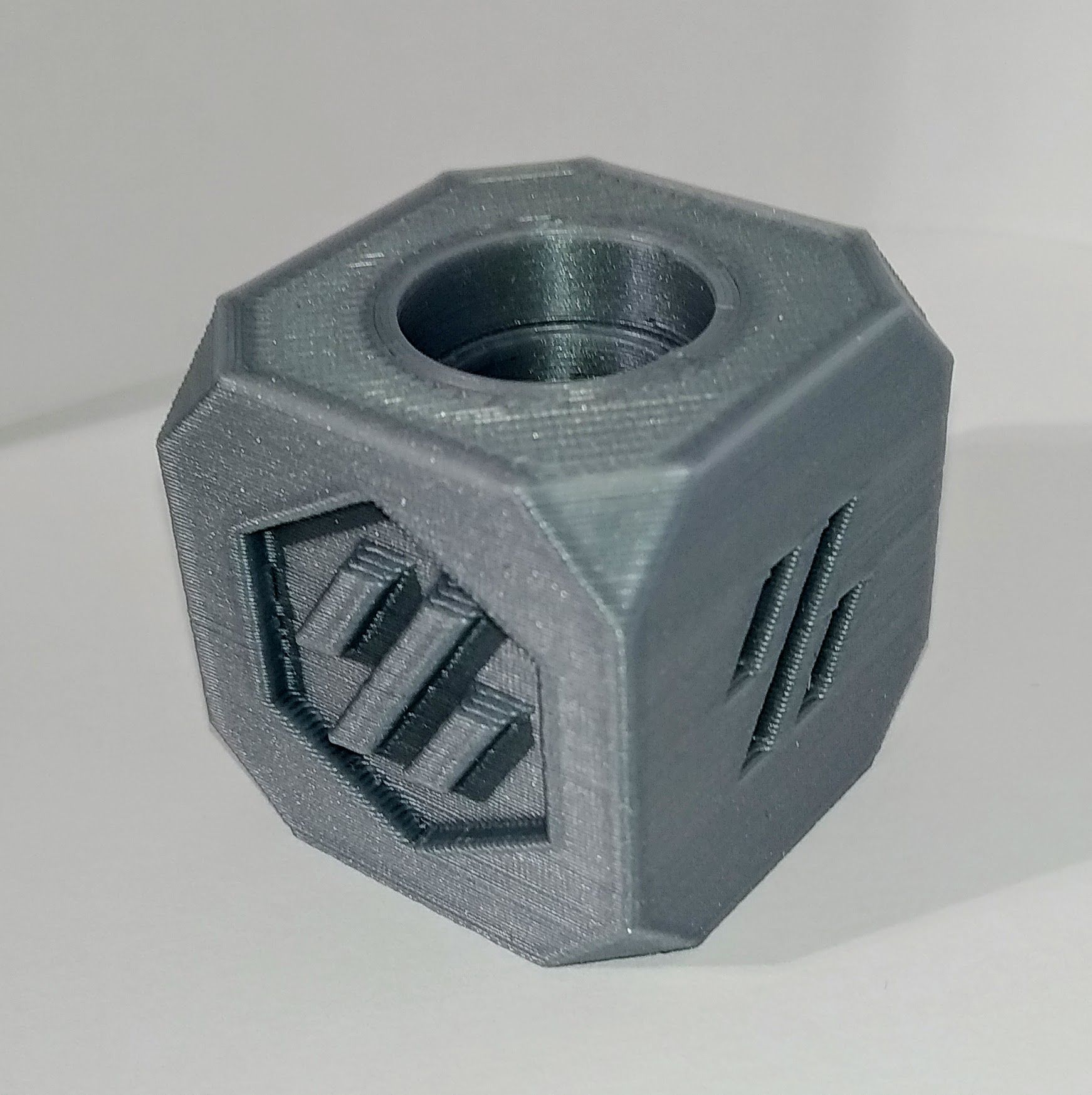

Yomgui1 Posté(e) Mai 5, 2021 Auteur Partager Posté(e) Mai 5, 2021 Dimensions: 30.09 en X/Y et 30.03 en Z... je ne touche plus à rien! Lien vers le commentaire Partager sur d’autres sites More sharing options...

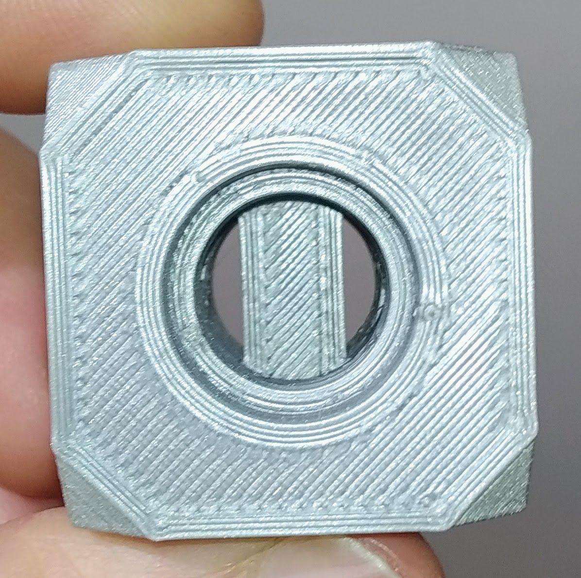

Kliptow Posté(e) Mai 5, 2021 Partager Posté(e) Mai 5, 2021 Plateau texturé c'est surtout pour le PETG, le PLA c'est top sur le lisse. Enfin sur la prusa c'est comme ça. Moi aussi j'ai une engineer 09, j'ai regarder une vidéo de présentation de leur produire pour sertir avec et c'est vraiment top. J'essaye de te la retrouvé. Sinon ton cube a l'air vraiment propre. Lien vers le commentaire Partager sur d’autres sites More sharing options...
Yomgui1 Posté(e) Mai 5, 2021 Auteur Partager Posté(e) Mai 5, 2021 Il est super propre! pas un soucis de Z. Juste à lui corriger le pressure_advance (surtout avec un bowden) et GO GO GO! Lien vers le commentaire Partager sur d’autres sites More sharing options...
Yomgui1 Posté(e) Mai 5, 2021 Auteur Partager Posté(e) Mai 5, 2021 C'est officiel: V0.409 Lien vers le commentaire Partager sur d’autres sites More sharing options...

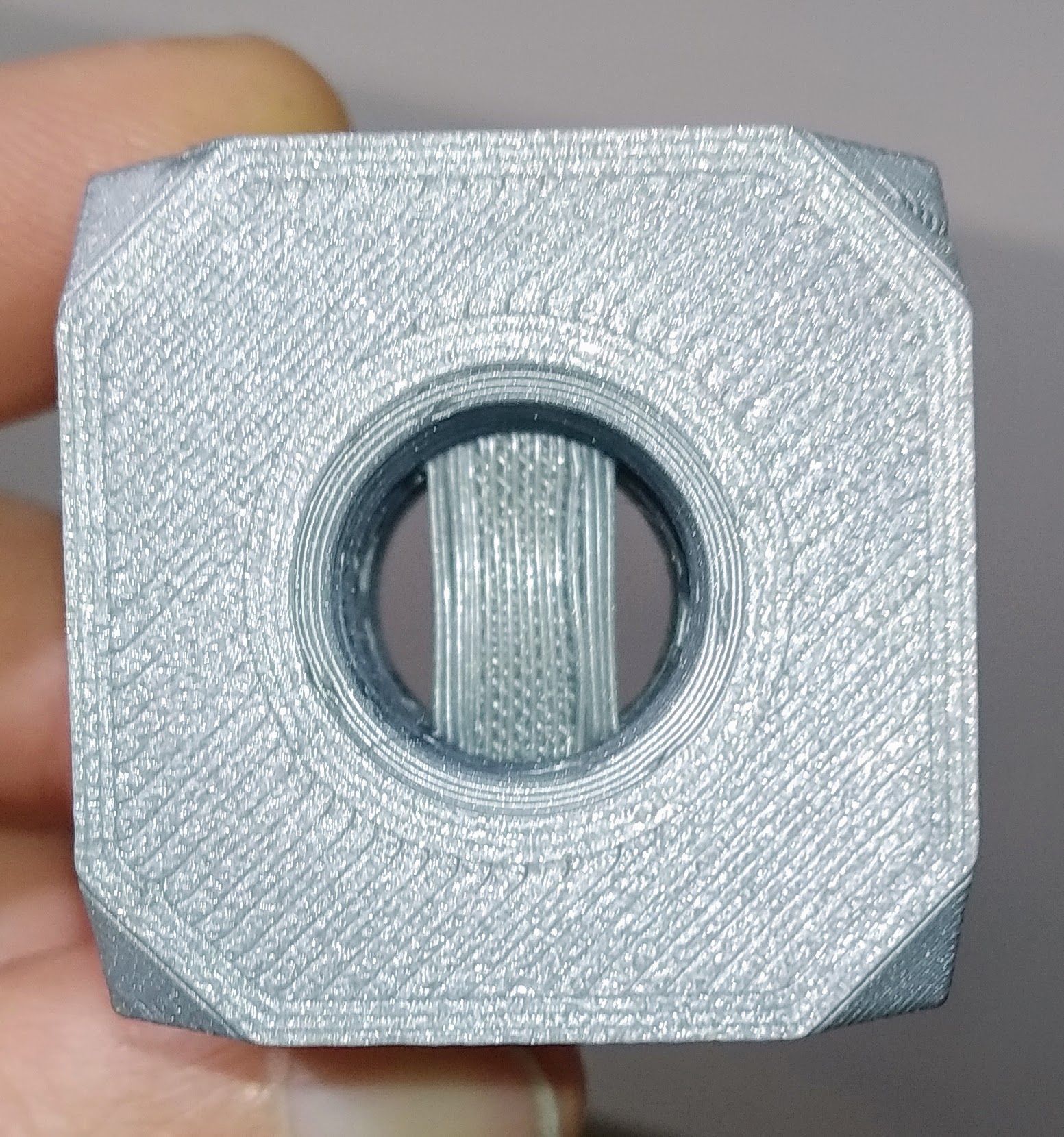

Yomgui1 Posté(e) Mai 6, 2021 Auteur Partager Posté(e) Mai 6, 2021 Quelque gros plans sur le cube imprimé dans la vidéo. C'était la 3ième fois que je lancé une impression (la première a servie pour corriger le niveau du lit, la deuxième je n'avais pas assez de puissance dans les moteurs pour ne pas avoir louper des pas). C'est du H=0.35/L=0.5 à 100mm/s enPLA avec buse 0.4 sur une Dragon pour info. Excellent Lien vers le commentaire Partager sur d’autres sites More sharing options...
