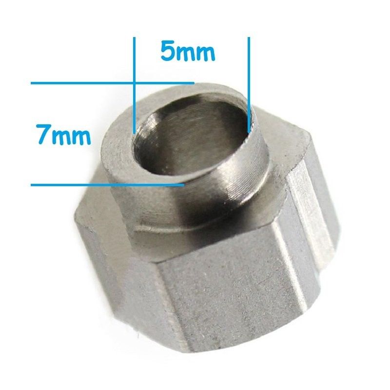

EscalopeFromage Posté(e) Avril 27, 2021 Auteur Partager Posté(e) Avril 27, 2021 Merci pour tes réponses. Que sont les "excentriques" ? J'ai beau cherché, je ne trouve pas la réponse. Je ne suis pas certain de savoir quoi toucher. J'ai créé un sujet d'entraide pour mes questions à venir (en espérant qu'il soit bien situé). Lien vers le commentaire Partager sur d’autres sites More sharing options...
PPAC Posté(e) Avril 27, 2021 Partager Posté(e) Avril 27, 2021 (modifié) Ha oui les excentriques ... je n'ai pas les bon mots pour bien expliquer le plus simple pour moi (je suis plutôt fainéant) es de te renvoyer a cette vidéo (là tu verra des réglages des excentriques : un genre de vis oblong qui permet de régler des distances donc des serrage d’éléments ... il y en a a plusieurs endroits ... sous le bed, sur l'axe X ...) Source image : https://3delectroshop.fr/pieces-chassis/707-5-entretoises-excentrique-5mm-pour-roulettes-v-slot.html Le GüeroLoco https://www.youtube.com/channel/UCrFGsH4pplqjFXJqLcjykNQ Comment faire l'entretien de son imprimante 3D Modifié (le) Avril 27, 2021 par PPAC Lien vers le commentaire Partager sur d’autres sites More sharing options...
EscalopeFromage Posté(e) Avril 27, 2021 Auteur Partager Posté(e) Avril 27, 2021 (modifié) Je regarde depuis quelques secondes et déjà j'identifie un problème sur ma machine. Les roulettes sur le montant droit sont archi-serrées, impossible à faire bouger. Je vais desserrer un tout petit peu. Merci ça m'aide beaucoup. Edit : Bon, finalement, impossible de desserrer les roues, qui sont impossibles à bouger. On va continuer à chercher. Modifié (le) Avril 27, 2021 par EscalopeFromage Lien vers le commentaire Partager sur d’autres sites More sharing options...

PPAC Posté(e) Avril 27, 2021 Partager Posté(e) Avril 27, 2021 (modifié) J'aurais du te passer cette vidéo dé le début plutôt que de te noyer d'informations ... mes excuses. Le Guero Loco je le trouve top ! il explique bien. Il a aussi fait une video "CR-10s Pro : Unbox et premier print !" Aussi pour la/les CR10 il y a ce site : http://www.cr10.fr/manuel-dutilisation-imprimante-cr10/ P.S. : une citation de fran6p (un admin du forum) : Évite le multipost (commentaires consécutifs de la même personne) En haut de chaque post à droite, se trouve un bouton « … ». Quand on clique dessus, un menu déroulant apparaît dans lequel se trouve l'option ÉDITER. Cette option comme son nom l'indique, permet de modifier, corriger, compléter son propos durant une période de 12 heures après parution. Modifié (le) Avril 27, 2021 par PPAC Lien vers le commentaire Partager sur d’autres sites More sharing options...
EscalopeFromage Posté(e) Avril 27, 2021 Auteur Partager Posté(e) Avril 27, 2021 Alleluia. Grâce à un de tes liens, j'ai enfin trouvé mon excentrique bien cachée sur le montant droit. J'ai à peine desserré une des trois roues et l'écart de hauteur de l'axe X sur les deux montants est maintenant quasi imperceptible. Merci ! 1 Lien vers le commentaire Partager sur d’autres sites More sharing options...
