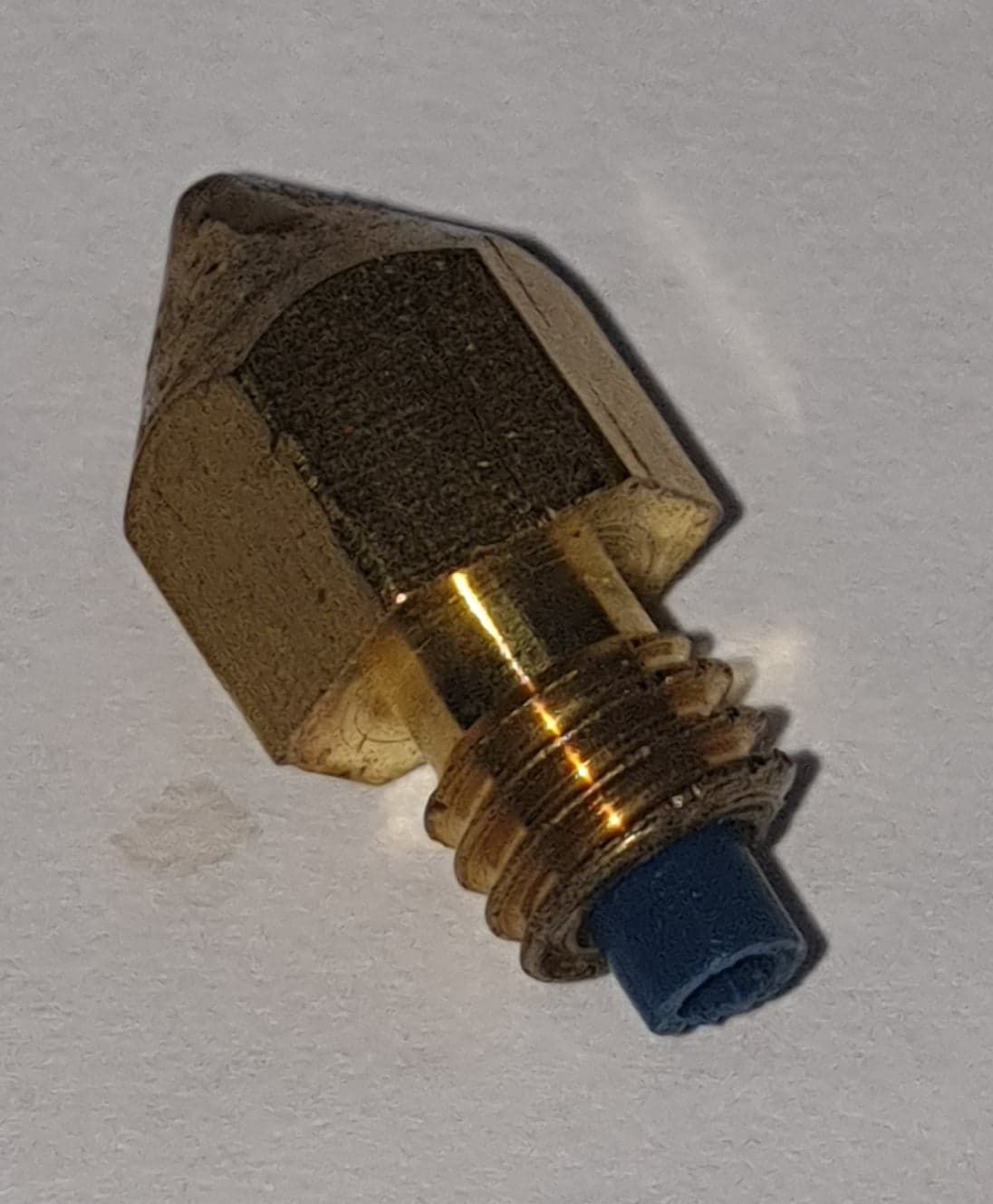

Eh bien pas toute, moi j'ai des buses dans lesquelles il y a un petit bout de ptfe. J'en ai parlé parce qu'il a demandé si au niveau de la buse il y avait un ptfe. J'ai donc juste répondu à sa question. Mais j'avoue que des buses avec un ptfe à l'intérieur c'est rare!
Moi j'ai un petit bout de ptfe à l'intérieur de la buse de diamètre externe 3mm et dont le diamètre intérieur 1.9mm, puis un autre ptfe plus standard qui repart jusqu'au moteur de l'extrudeur.

C'est la première fois que j'en entends parler.
Tu aurais une photo d'une de ces têtes sans le PTFE et un lien éventuellement où en trouver.
Ceci dit, ce type de buse est réservée à des impressions < 250-255° (même avec du Capricorn)

Honnêtement. je ne vois pas l'intérêt de ces buses mais ce n'est que mon avis. Comment ce PTFE reste-t'il en place dans la buse? il est collé? avec quelle colle? S'il n'y reste pas on aura le même phénomène qu'avec une buse standard et le PTFE au contact :

Je connais très bien ce montage, je ne l'ai pas inventé mais il existe et ce n'est pas au choix de l'utilisateur mais du fabriquant. Pour info, on ne peut pas remplacer cette buse avec une plus standard car le filetage et la taille n'est pas standard non plus, a moins de remplacer toute la tête 😉
Quels sont les avantages du telle buse? je n'en sais rien, quand tu as une machine avec cette buse tu fais avec car tu n'as pas le choix.
Comment ce ptfe tient en place? non il n'est pas colé, il est juste enfoncé dedans, et il est en contact au montage plaqué contre un autre cylindre en teflon situé dans le heatbreak. Je n'ai jamais eu de bouchage ou de problème avec ce montage quand on sait comment il faut faire pour tout remonter. Les buses sont vendues avec ce petit bout de ptfe déjà à l'intérieur et coupé à raz quand c'est bien fait.
J'avoue que j'ai tout remplacé pour avoir une tête plus standard avec des buse MK8 qu'on trouve partout car j'en avais mare de me faire arnaquer à chaque fois que je voulais acheter une nouvelle buse!
