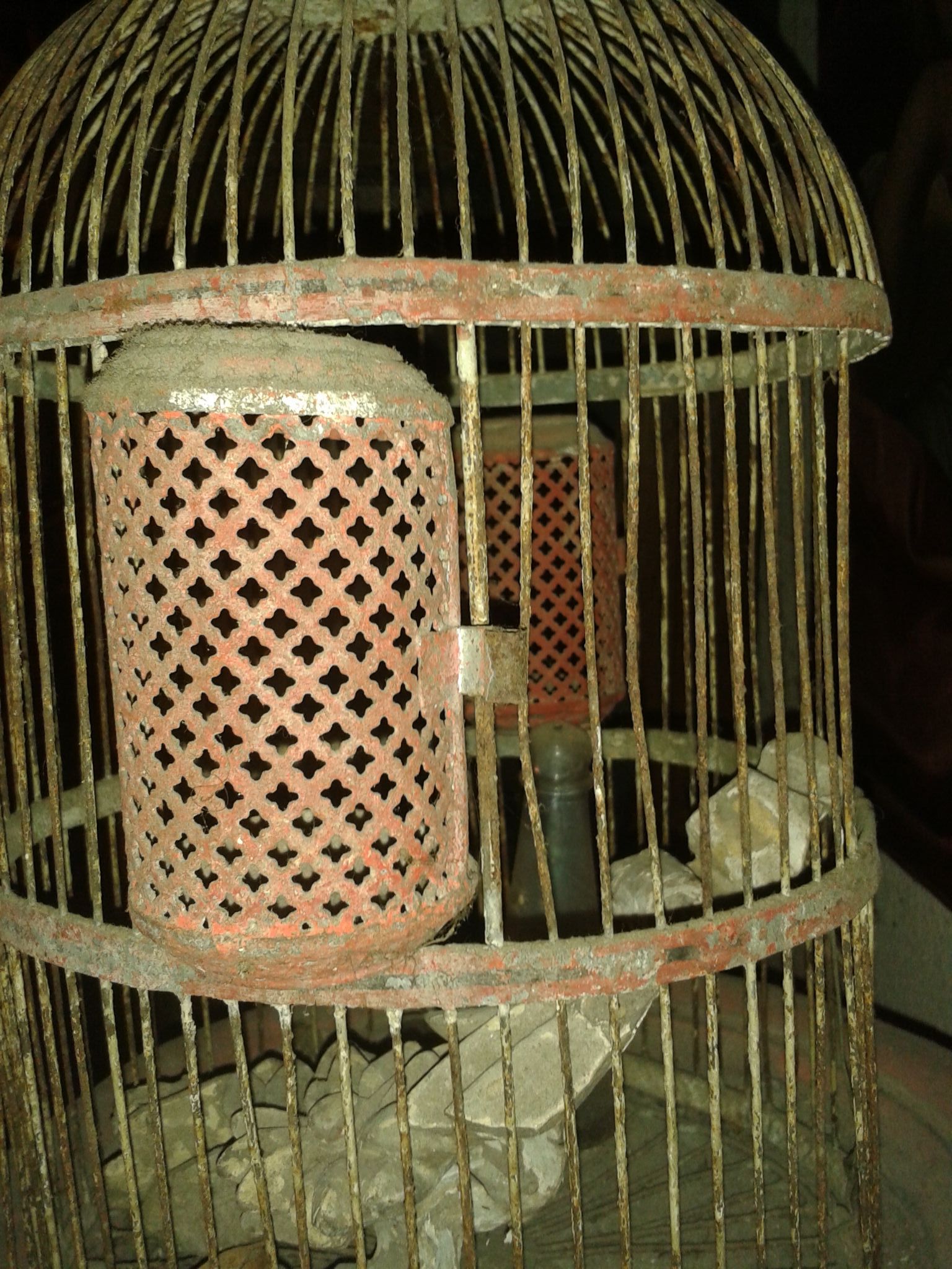

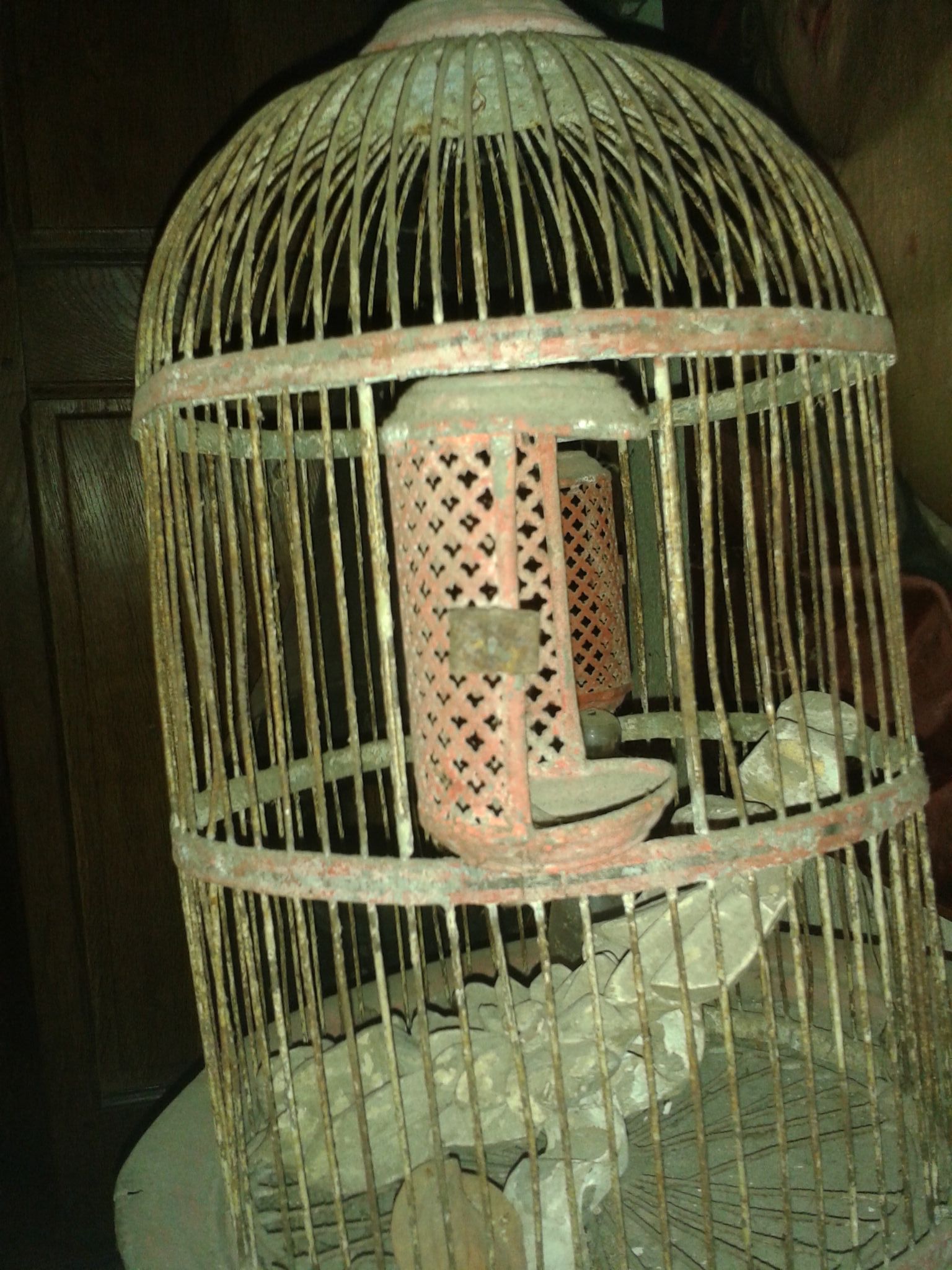

esloch Posté(e) Avril 27, 2021 Partager Posté(e) Avril 27, 2021 Bonsoir je suis dans un projet de cage à oiseau .. et je cherche un truc pour verrouiller la porte de la cage .. j'ai trouver ce système sur thingiverse ... mais je cherche mieux .. plus joli .. plus intéressant .. enfin .. d'autres idées ! Merci Lien vers le commentaire Partager sur d’autres sites More sharing options...

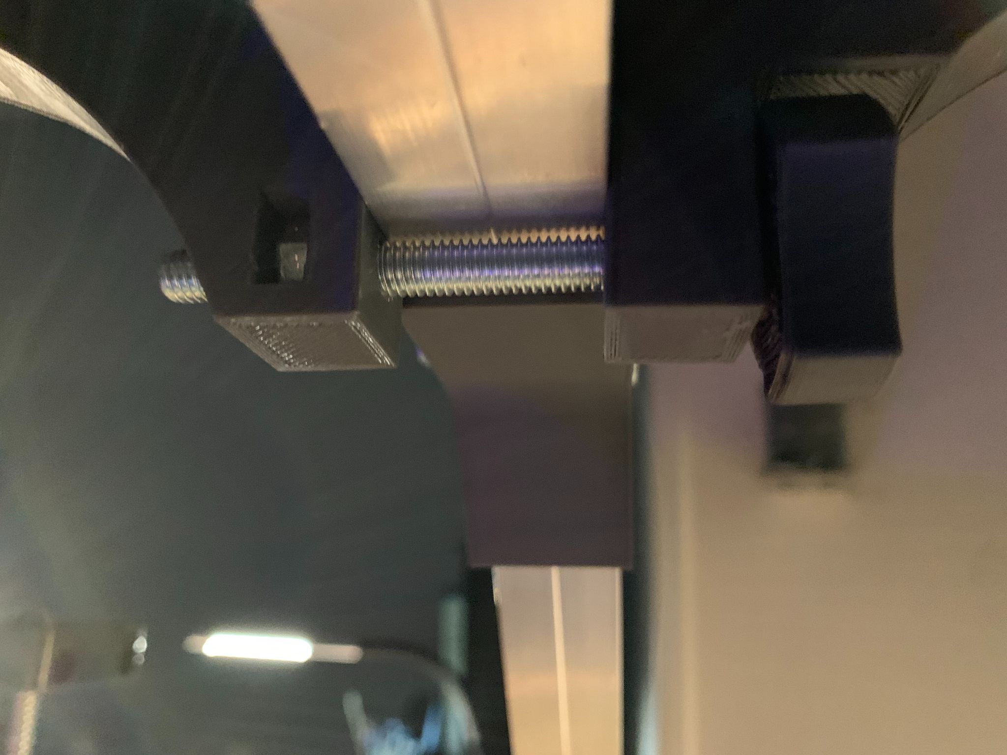

methylene67 Posté(e) Avril 27, 2021 Partager Posté(e) Avril 27, 2021 Même principe que ce que tu as montré, mais à la place de la bague pour cadenas, tu fait une simple platine avec un trou, la pièce de derrière tu la fait plus épaisse permettant d'y clipser un écrou type M4 à M6, et tu imprimes une molette d ece type qui permet de frapper une vis M4/M6 (longueur à définir selon ton besoin) dedans et tu as plus qu'à visser. Sur la photo ci-dessous c'est du M8, mais ça donne une idée. A adapter. Molette M8.stl Molette M6.stl 1 1 Lien vers le commentaire Partager sur d’autres sites More sharing options...
