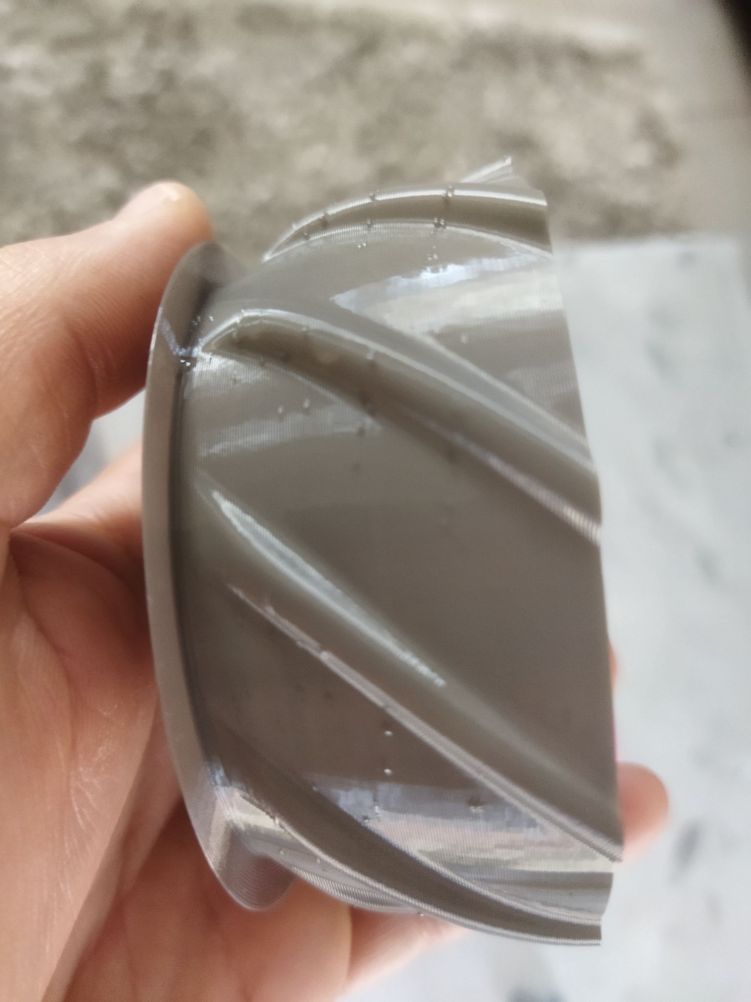

Shanks Posté(e) Avril 28, 2021 Partager Posté(e) Avril 28, 2021 Salut les printers, après acquisition de cette imprimante je me lance sur l'impression du PETG. L'imprimante est stock, flow calibré,extrudeur également du coup. Pourtant impossible d'imprimer ce foutu vase en PETG, je me retrouve avec des blop sur la paroi, du coup aspect visuel dégueulasse et bien entendu étanchéité zéro. Je suis sous cura 4.8, impression a 50mm/s soit la paroi a 25mm/s debit de 95%. J'ai fini par corrigé la déviation , en espérant que cela réglerai le soucis de blop,toujours pas . Après deux jours de test continu je viens chercher conseil. Merci. Lien vers le commentaire Partager sur d’autres sites More sharing options...
PPAC Posté(e) Avril 28, 2021 Partager Posté(e) Avril 28, 2021 (modifié) Salutation ! Je n'ai encore jamais imprimé de PETG donc je vais surement donner de fausses pistes ... Imprime tu depuis la carte SD et non depuis un PC ? A tu bien vérifier le placement des jointure en Z, (la Zone de couture ... ) ? Utilise tu le plugin "ArcWelder" pour fluidifier les mouvements courbes ? Modifié (le) Avril 28, 2021 par PPAC Lien vers le commentaire Partager sur d’autres sites More sharing options...
Shanks Posté(e) Avril 28, 2021 Auteur Partager Posté(e) Avril 28, 2021 Salut , J'imprime depuis la SD, et justement un collègue vient de me parler de Arc Welder. Je ne connais pas, donc je vais y jeter un oeil et voir sa , d'après ces explications, il semble que se plugin corrigé la déviation, chose que j'ai modifié déjà. A voir donc. Lien vers le commentaire Partager sur d’autres sites More sharing options...

Idealnight Posté(e) Avril 29, 2021 Partager Posté(e) Avril 29, 2021 Si tu fais une rétraction au changement de couche, un z-hop ou autre a chaque reprise de ligne il peut créer un surplus de matière (ou un manque). L'accélération aussi peut jouer sur cela. Lien vers le commentaire Partager sur d’autres sites More sharing options...
Shanks Posté(e) Avril 29, 2021 Auteur Partager Posté(e) Avril 29, 2021 Je n'ai pas encore tester la modification avec l'écart maximum,je m'en charge ce matin. Pour ce qui est du défaut d'impression il faut bien comprendre que cela ne se produit uniquement en mode vase. Pas de rétractation de coupable, en effet cela ce produit aléatoirement sur toute la paroi, rien avoir avec un changement de couche. Merci pour les différentes pistes de recherches . @roliam, suite à impression ce matin je confirme que le problème est toujours là... Moin présent certes en corrigeant l'écart mais présent. Je me demande si cela ne viendrai tout simplement pas du firmware d'origine. Je retourne à mes recherches... Lien vers le commentaire Partager sur d’autres sites More sharing options...

Idealnight Posté(e) Avril 29, 2021 Partager Posté(e) Avril 29, 2021 Il y a 8 heures, Shanks a dit : Je n'ai pas encore tester la modification avec l'écart maximum,je m'en charge ce matin. Pour ce qui est du défaut d'impression il faut bien comprendre que cela ne se produit uniquement en mode vase. Pas de rétractation de coupable, en effet cela ce produit aléatoirement sur toute la paroi, rien avoir avec un changement de couche. Merci pour les différentes pistes de recherches . Ben si tu forces l'option rétraction au changement de couche la tête se relève et redescend pour commencer la nouvelle ligne donc si c'est lié. Cela se produit en aléatoire car tu as du régler ta z-seam en aléatoire et pas en aligné ou au départ du même point... 2 Lien vers le commentaire Partager sur d’autres sites More sharing options...
Shanks Posté(e) Avril 29, 2021 Auteur Partager Posté(e) Avril 29, 2021 @Idealnight, Je pense que tu n'a pas compris ma négation. Quand j'explique que cela n'a rien avoir la rétractation de changement de couche, cela veut simplement dire que sur la même couche je peut avoir ce défaut . De plus si j'avais forcé mon paramètres de rétractation je l'aurai préciser. Je ne prétends pas tout connaître mais j'ai quand même fait le tour des" soucis de base si l'on peut dire". Il me reste encore une chose a essayer avant de changer de firmware, c'est de changer de SD pour. Voir si celle-ci n'engendre pas d'erreur de lecture ( même si je n'y crois pas du fait que le soucis n'apparaît que en mode vase) En tout cas ,pour le moment je cherche toujours . Lien vers le commentaire Partager sur d’autres sites More sharing options...

Shanks Posté(e) Avril 29, 2021 Auteur Partager Posté(e) Avril 29, 2021 @remibora voici le fichier html demandé. @Avrel comme expliquer plus haut , ce problème n'apparait que sur ce maudit vase, le stl est bon je l'ai tester sur une autre imprimante. j'ai juste l'impression que le firmware d'origine n'arrive pas a faire c'est maudite courbes. CE3PRO_Spiral_Vase.html Lien vers le commentaire Partager sur d’autres sites More sharing options...
Idealnight Posté(e) Avril 29, 2021 Partager Posté(e) Avril 29, 2021 Tu as encore une option activée qui crée ce genre de défaut, rétracter avant la paroi externe et je ne fais que donner mon avis hein chacun en fait ce qu'il faut . D'autre part ta jointure n'est pas super bien réglée, elle manque de polyvalence. Sur une pièce non ronde évidemment cela ne se voit pas ou moins car il est souvent plus facile de le cacher (comme un angle) mais sur une pièce ronde cela ne pardonne pas. Enfin pour parfaire ta qualité il faudrait te pencher sur la gestion de l'accélération et le jerk pour peut-être prendre le dessus sur les paramètres machine. 1 Lien vers le commentaire Partager sur d’autres sites More sharing options...

PPAC Posté(e) Avril 29, 2021 Partager Posté(e) Avril 29, 2021 (modifié) après des essais de velocity painting avec les tranchage en mode vase, de cura, j'ai remarqué que j'avais un truc mieux niveau couture avec "Lisser les contours spiralisés" désactiver. Peut être a tester aussi en plus de la rétraction a désactiver ? il y a 8 minutes, Shanks a dit : Pour ce qui est de la rétractation qui manque de polyvalence , qu'entend tu part là? Je pense qu'il souligne le fait qu'une rétraction en mode vase n'a pas d'utilité. Dans le principe même du mode vase ... il ne devrait pas y en avoir besoins ... Dans l'idée mode vase, pour moi, on devrais avoir un débit constant d'extrusion car l'on joue avec les 3 mouvement X, Y, et un micro de Z en même temps ... Modifié (le) Avril 29, 2021 par PPAC Lien vers le commentaire Partager sur d’autres sites More sharing options...
Shanks Posté(e) Avril 29, 2021 Auteur Partager Posté(e) Avril 29, 2021 @PPAC Tester avec et sans pour ce qui est de l'option "lisser les contours spiralisés", bien entendu j'avais l'option rétractation de cocher visiblement, j'essaierai donc en décochant d'abord cette rétractation avant paroi externe, même si pour moi elle n'a pas d'impact car ce défaut de blobs apparaît plusieurs fois dans une couche et vu qu'il n'y a que la couche externe, il ne devrait pas y avoir de rétractation. Mais qui n'essaie pas ne le sait pas , donc je réaliserai ce petit test. 1 Lien vers le commentaire Partager sur d’autres sites More sharing options...
PPAC Posté(e) Avril 29, 2021 Partager Posté(e) Avril 29, 2021 (modifié) Merci de jouer le jeu ... j’espère que ce n'est pas un défaut de driver moteur ou de vref de l'extrudeur .... Edit : @Shanks je pari une photo d'un "beau" (relativement "beau" due a ma machine ) print que c le lissage ! mais je peux me tromper ... Modifié (le) Avril 29, 2021 par PPAC Lien vers le commentaire Partager sur d’autres sites More sharing options...
