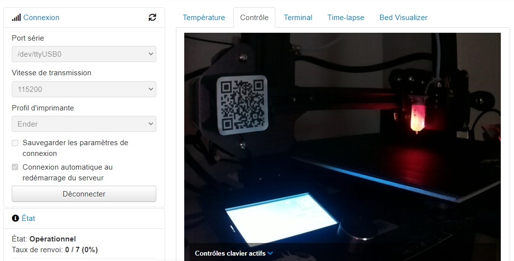

PierreG Posté(e) Avril 30, 2021 Partager Posté(e) Avril 30, 2021 Voici l'affichage que me donne mon Octoprint une fois connecté.. Mais là j'avoue qu'il y a quelque chose qui cloche... Quand j'ai voulu me conncter, j'ai dû redémarrer mon Pi4 , parce que rien ne répondait.. aucune connexion possible... je penses qu'il y a encore quelques bug dans la dernière mise à jour !!!! Lien vers le commentaire Partager sur d’autres sites More sharing options...
